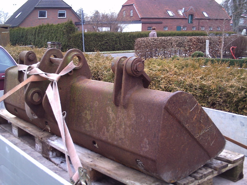

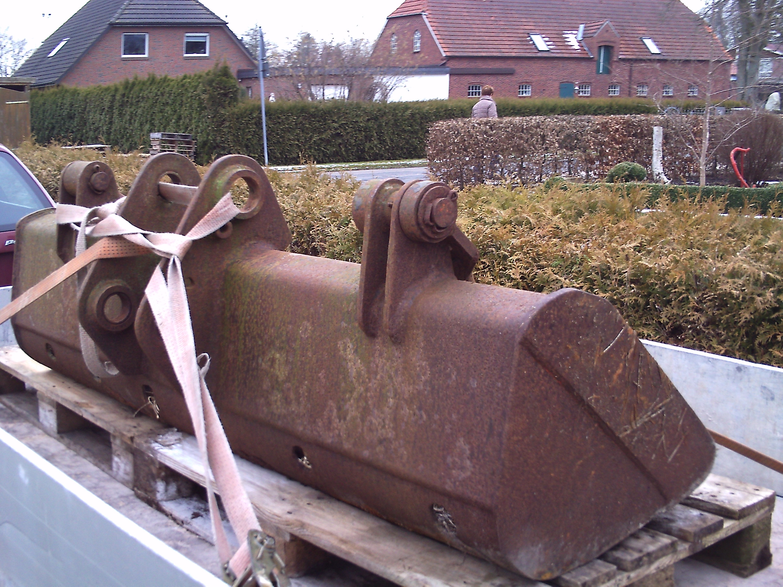

So heute war ich los die löffel zu holen.. grabenräumlöffel war nice.. der drainagelöffel mit auswurf leider nicht.. den hat einer ausgefahren in die scheisse geworfen für 25jahre oder so.. der zylinder war komplett rottig.. :( das ist so traurig.. getan hat der löffel wohl vorher fast nix.. aber woher sonen zylinder bekommen? und vor allem zahl ich dann nicht so viel geld für den löffel.. hätte wohl nochmal handeln können aber irgendwie war ich da zu dusselig vor ort.. egal.. wenigstens das wichtigste..
Die erste schippe
achja.. man sieht es glaub ich - da fehlt einer der lagerringe.. woher bekommt man sowas?

Beim Drainagelöffel ist da wohl die Kolbenstange recht rostig oder nur das Zylinderrohr selber ?
Weißt Du zufällig, ob der Grabenlöffel ein Atlas ist ?
Solche Büchsen würdest bei Atlas bestimmt bekommen oder wenn Du ne Dreher kennst, der kann Dir sowas auch drehen. Hab ich für meine Planierschildzylinder auch machen lassen.

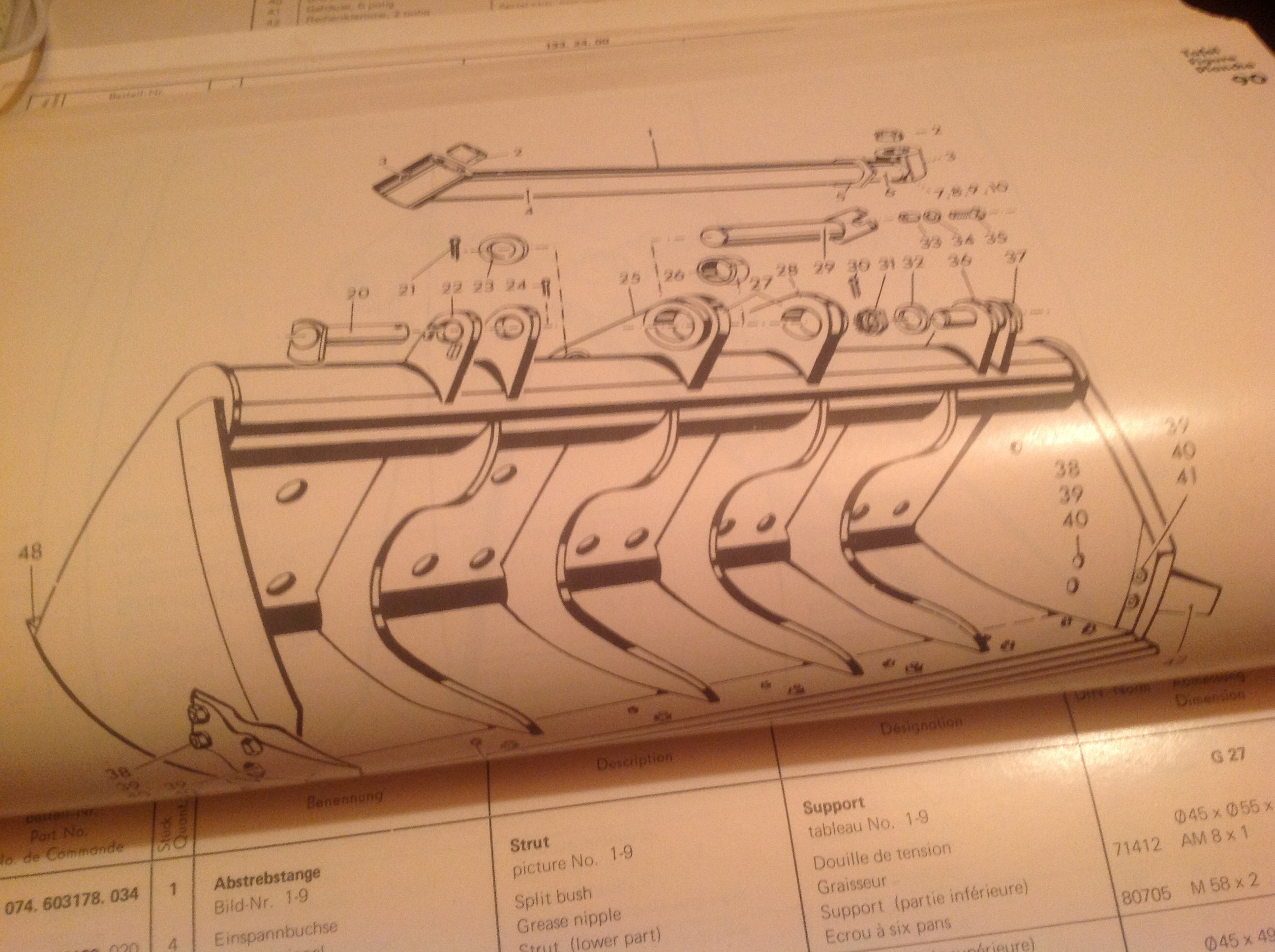

Wegen der Buchse nochmal:
Hab Dir mal ein Bild angehängt. Die Nr 26 ist diese auf dem Bild.
Dein Innendurchmesser der Buchse ist bei Dir auch 60 oder ?
Die in meiner Liste (ist aber vom 1302C) hat Innendurchmesser 60mm, Außendurchmesser 72mm und die Breite ist 45mm.
Könnte das bei Dir hinkommen ?

Ganz vergessen das Bild :D :D

genau nummer 26 das müsste er sein.. gemessen hab ich aber noch nich.. wird gerade dunkel draussen.. :lol:
achja was auch fehlt der bolzen der die verstärkungen am bagger befestigt.. aber eventuell liegt sowas noch im bagger.. der vorbesitzer hatte ja auch sonen löffel

Ok, dann mess die Tage mal nach. Wenns passen sollte, kann ich Dir die Atlas Nr.geben.
Wenn se nicht dabei sind, sagst nochmal bescheid.
