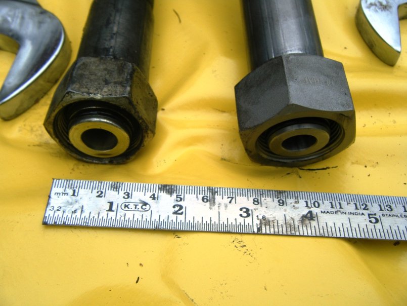

Dein "Rückschlagventil" sieht aus wie eine schraubbare Hydraulikkupplung, wie se z.B. vorne am Greiferanschluss verwendet wird.

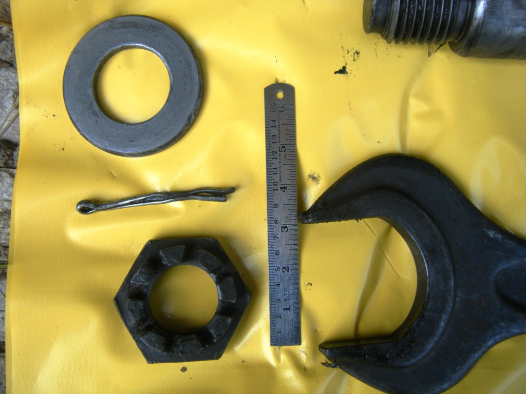

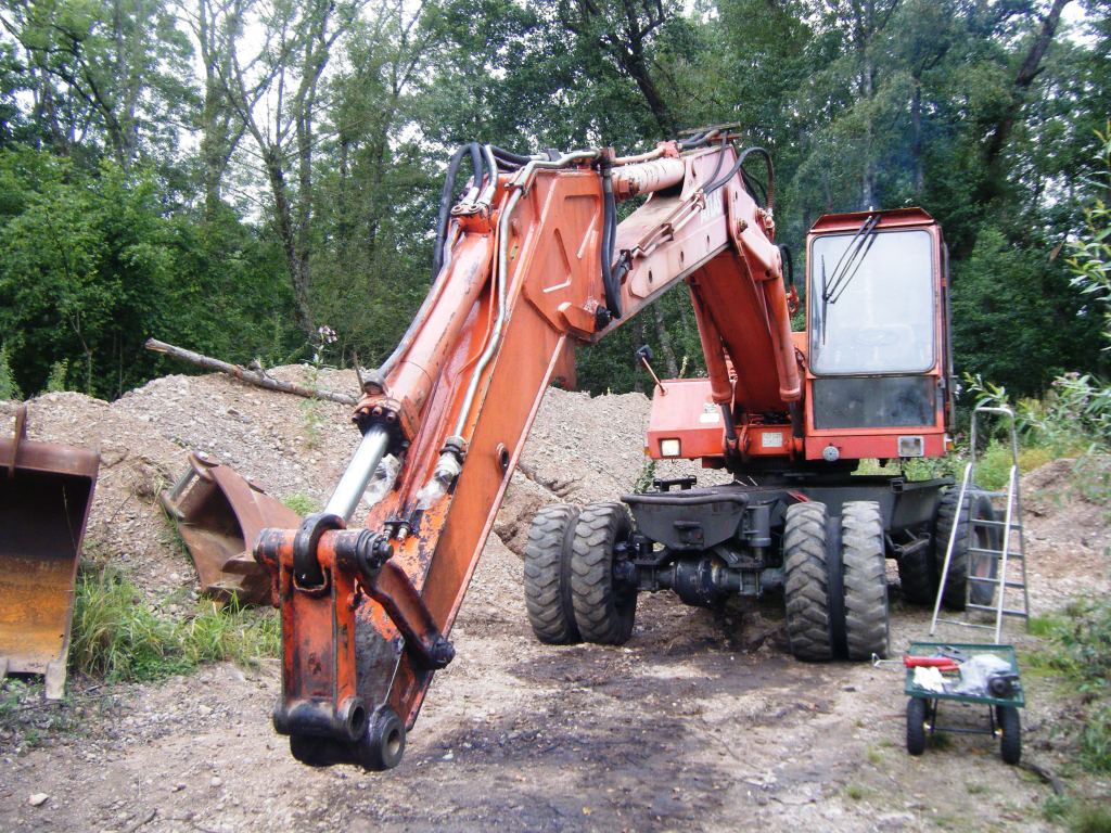

Ändern der Baggerschaufel Changing the excavator bucket

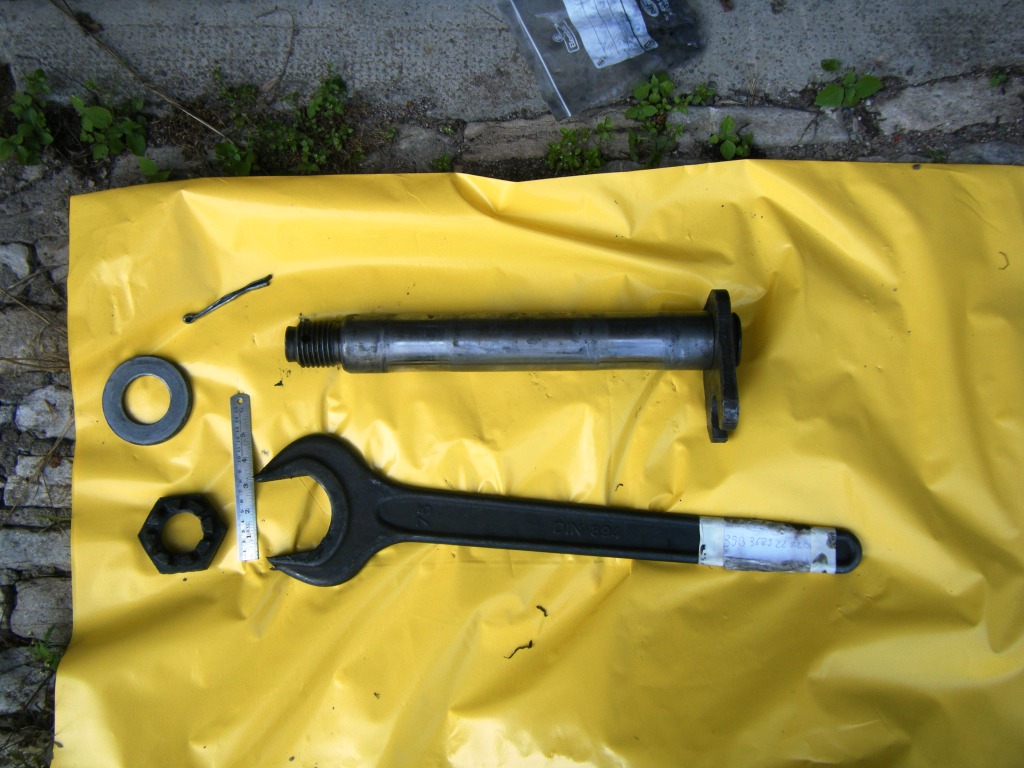

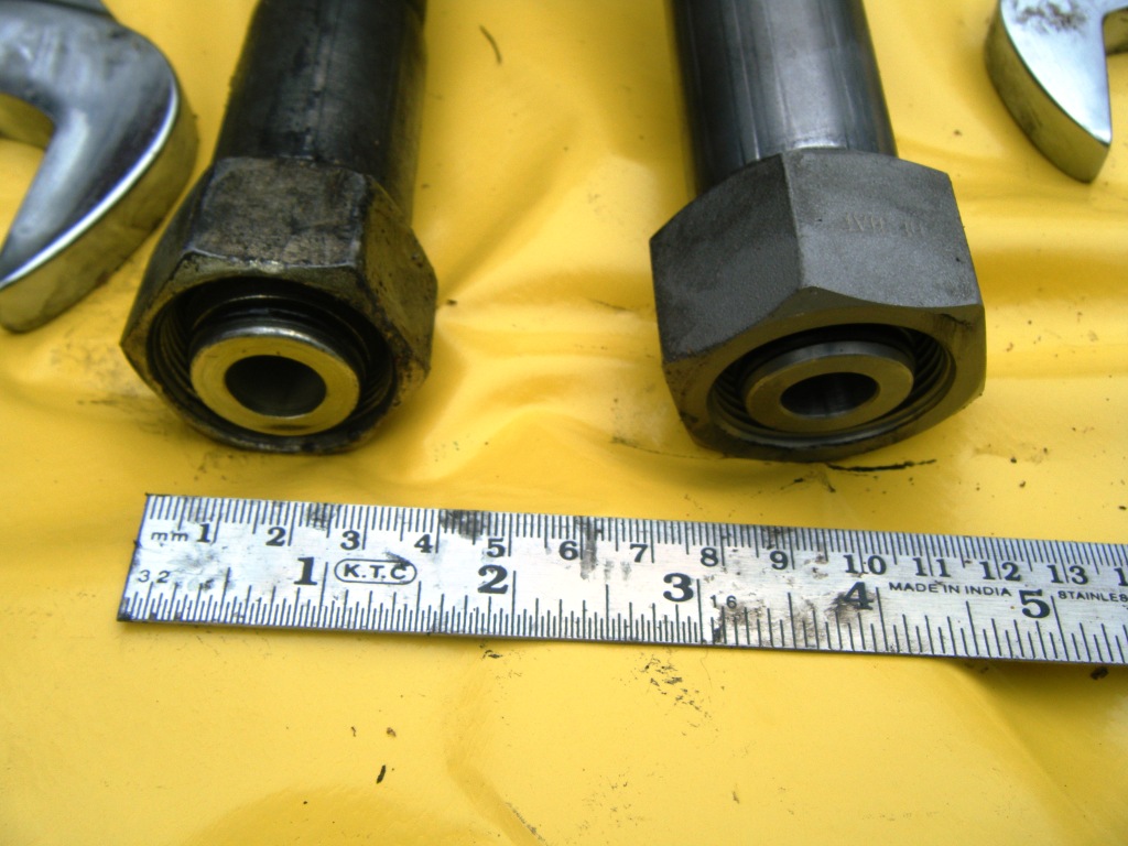

Die großen Nüsse sind 75mm. The large nuts are 75mm.

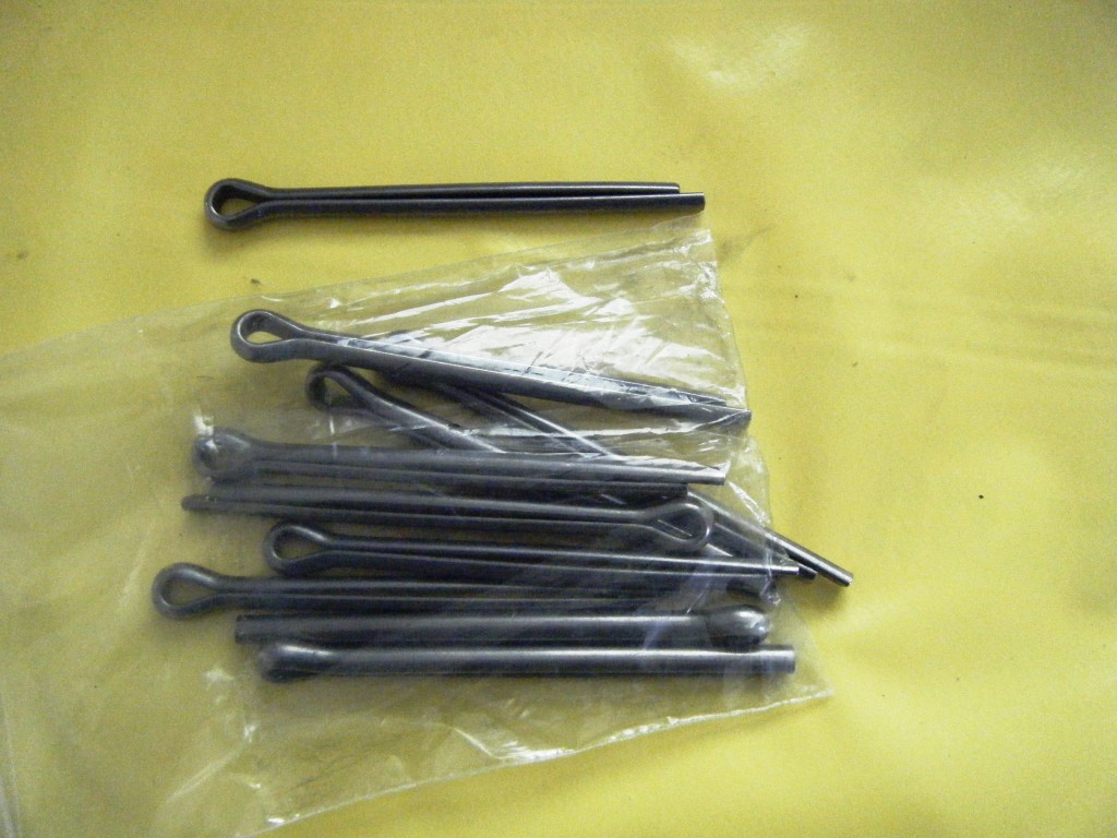

Die Splinte sind 8mm X 100mm The split pins are 8mm X 100mm
eBay.DE Maul Schlüssel 75 mm DIN 894 Maulschlüssel ex BWBundeswehr € 32.89
eBay.CO.UK SPLIT PINS COTTER PINS METRIC 8.0MM x 100MM QTY 5 £3.95

eBay.CO.UK NEW! SEALEY WallDrive INDIVIDUAL SUPER JUMBO SPANNER METRIC COMBINATION TYPE - (41mm) £23.89
eBay.CO.UK NEW! SEALEY WallDrive INDIVIDUAL SUPER JUMBO SPANNER METRIC COMBINATION TYPE - (46mm) £26.82

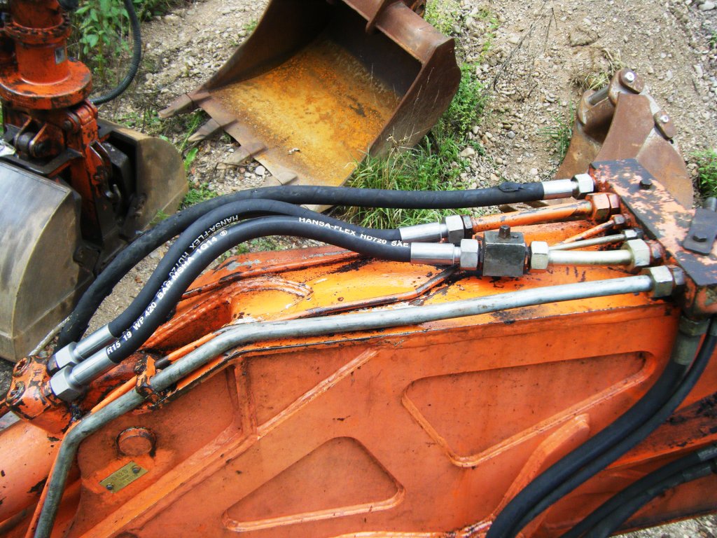

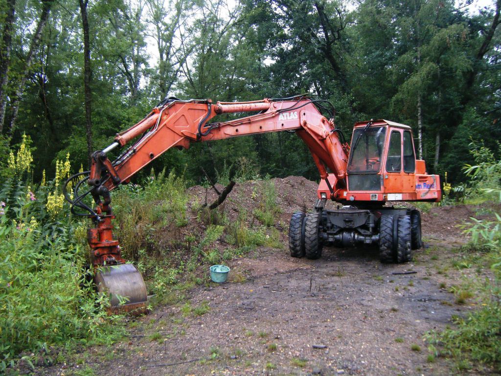

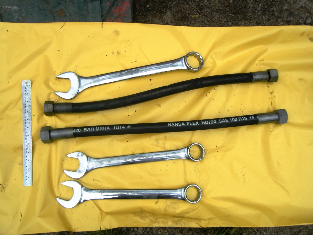

Die ursprünglichen Atlas Schläuche auf dem Auslegerarm waren 500mm. Dies wäre zu kurz gewesen zu sein. Ich ersetzte die alten Schläuche mit der gleichen Länge Schläuche - 750mm
Ich glaube, dass Reparaturen wurden in der Vergangenheit gemacht, und dass die Ersatzmetallrohre zu kurz waren. Irgendwann in ferner Zukunft soll ich lernen, wie man Metall Hydraulikrohre biegen, und die beschädigten Metallrohre zu ersetzen.
The original Atlas hoses on the boom arm were 500mm. This would have been too short. I replaced the old hoses with the same length hoses - 750mm
I believe that repairs were made in the past, and that the replacement metal pipes were too short. At some stage in the distant future I should learn how to bend metal hydraulic pipes, and replace the damaged metal pipes.

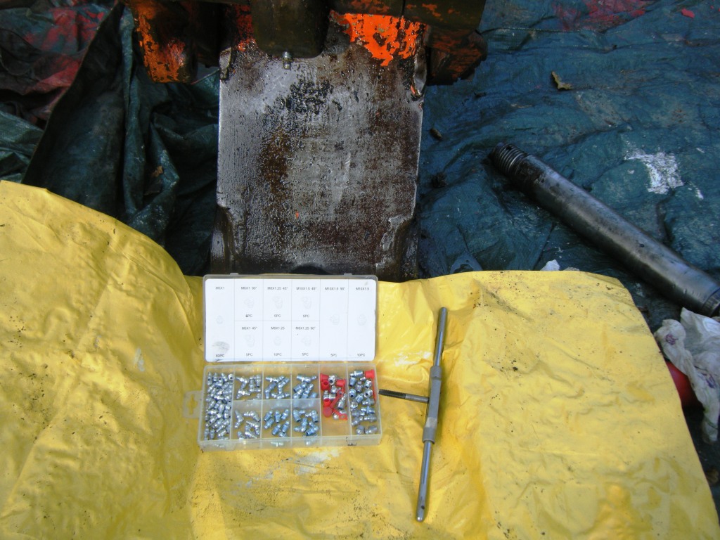

Ersatz fehlender Schmiernippel Replacing missing grease nipples
eBay.CO.UK 110 Hydraulic Brake Grease Nipples Assortment M6 M8 M10 Straight 45 & 90 Degree £5.69

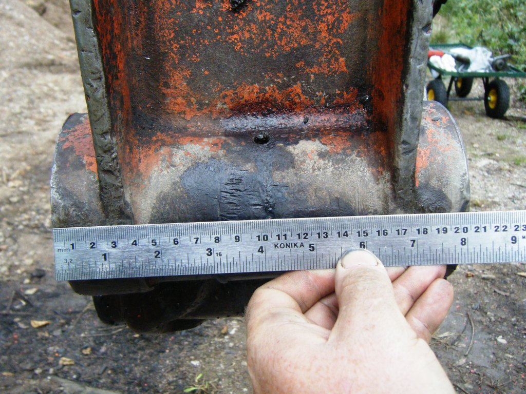

Entfernen Bagger Stifte Removing excavator pins

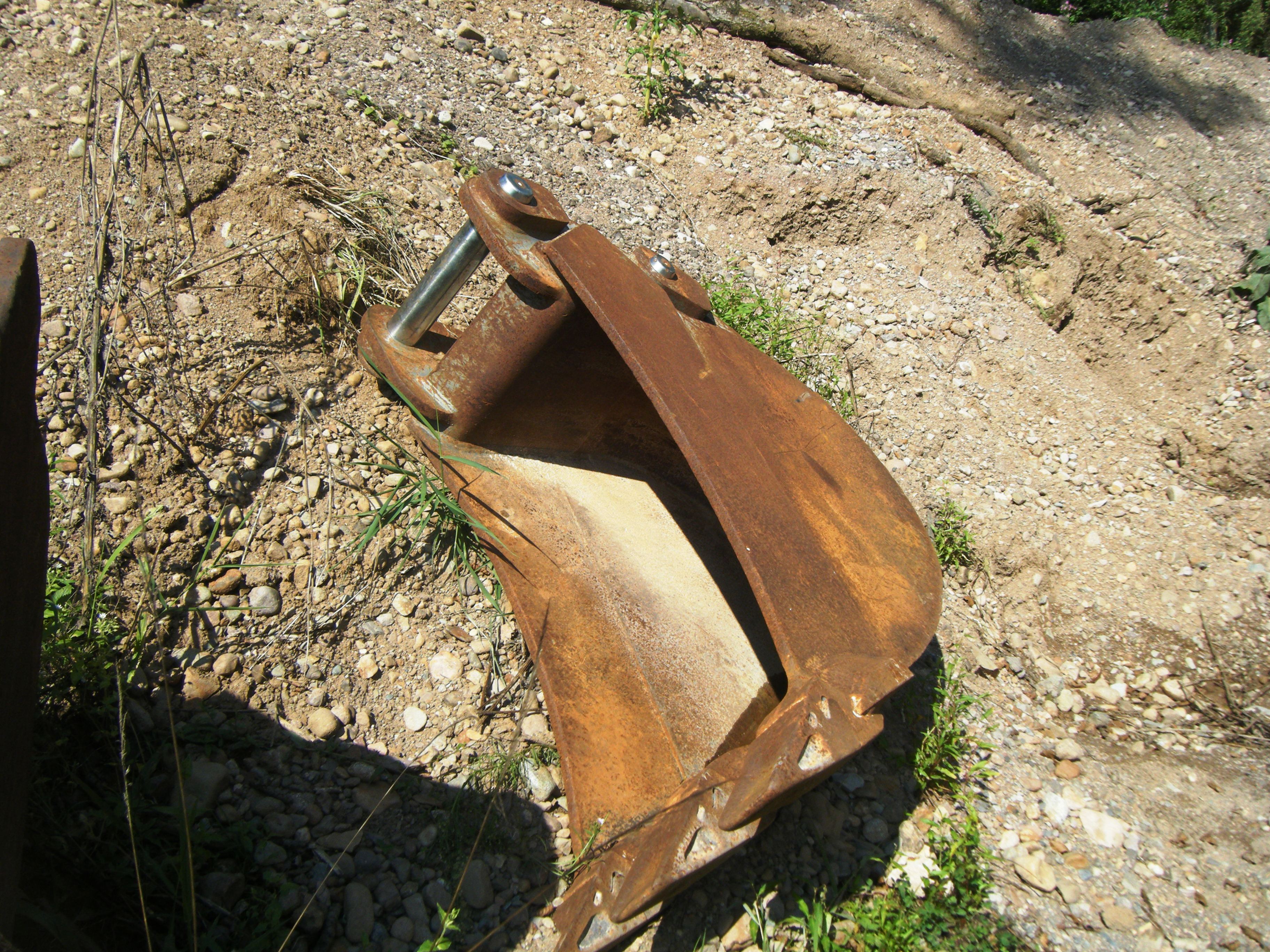

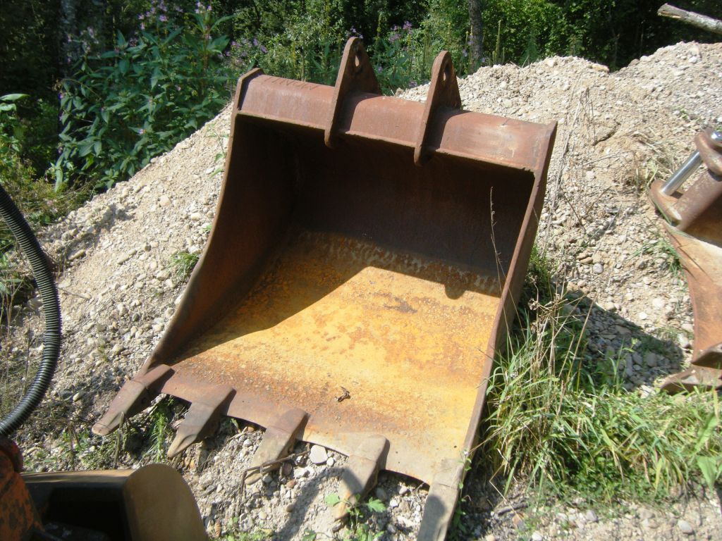

Ich fand zwei alte Baggerschaufeln auf Mobile.DE, in Trier, Deutschland.
I found two old excavator buckets on Mobile.DE, in Trier, Germany.
Der größere (1200 mm) kostet 1.100 €. The larger one (1200 mm) cost €1100.
Der kleinere (555mm) kostet 900 €. The smaller one (555mm) cost €900.

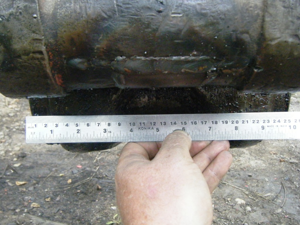

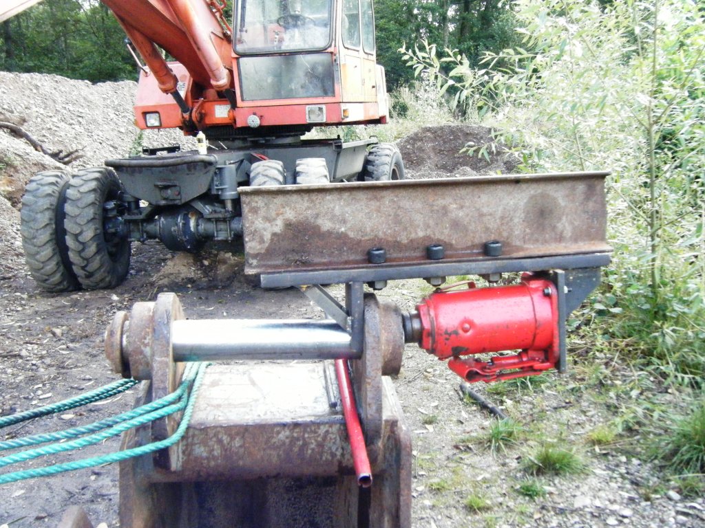

Die Stifte sind sehr schwer zu entfernen. Ich habe eine 20 Tonnen Hydraulik-Wagenheber, aber der Stift nicht bewegen
The pins are very difficult to remove. I used a 20 ton hydraulic jack, but the pin did not move
Ich wäre sehr dankbar für alle Anregungen, wie man den Stift entfernen.
I would be very grateful for any suggestions on how to remove the pin.
Beiträge: 2473
Beitrag von Webmaster » So 10. Aug 2014, 13:46
:shock: jawohl.
Ich würde die beiden Augen etwas anwärmen und dann nochmal pressen, dann sollte es eigentlich gehn.
Hast Du schon einmal probiert mit nem richtig großen Hammer und Dorn ihn herauszuschlagen ?

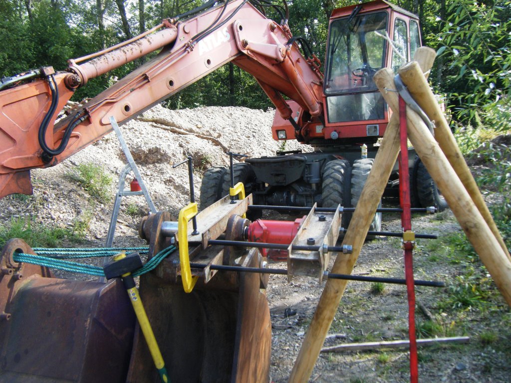

Beitrag von tojoe99 » Di 12. Aug 2014, 21:52

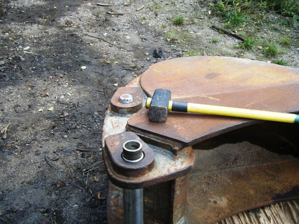

Mark II
Beitrag von DanielB » Mi 13. Aug 2014, 08:04
Hast du denn die Bolzenaugen mal richtig heiß gemacht? Also mit einem richtigen Brenner (Acetylen).
Dann kannst du die Bolzen nochmal mit einem Kältespray (gibt es in der Apotheke) behandeln.
Viel Erfolg und einen lieben Gruß,

Beitrag von tojoe99 » Mi 13. Aug 2014, 09:22
Gute Idee - danke.
Leider habe ich keine große Oxy Acetylen-Fackel (noch) nicht.
Good idea - thank you.
Unfortunately I do not have a large oxy acetylene torch (yet).

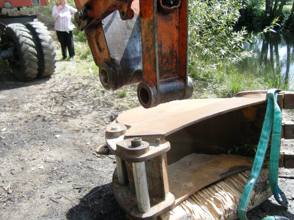

Mark III
Mark IV
Mark V wird ein Besuch in der Werkstatt von Herrn Liebherr im Elsass sein.
Ich vermute, dass diese Baggerschaufel wurde mit einem Schnellwechsel -Mechanismus verwendet werden, und dass die Baggerschaufel wurde durch die starke Nutzung verzerrt.
Mark V will be a visit to the workshop of Mr. Liebherr in Alsace.
I suspect that this excavator bucket was used with a quick change mechanism, and that the excavator bucket was distorted by heavy use.
