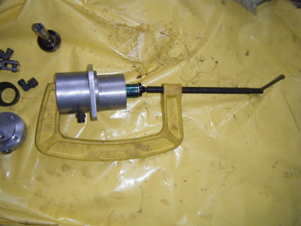

Beitrag von tojoe99 » Mi 4. Feb 2015, 21:49

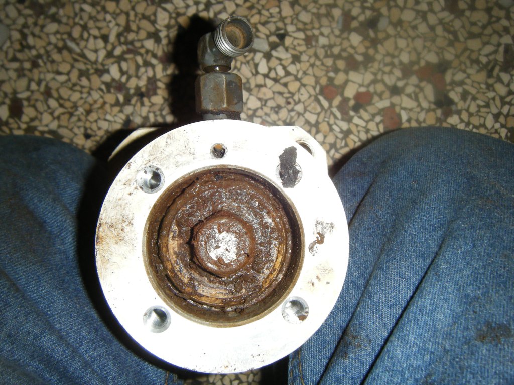

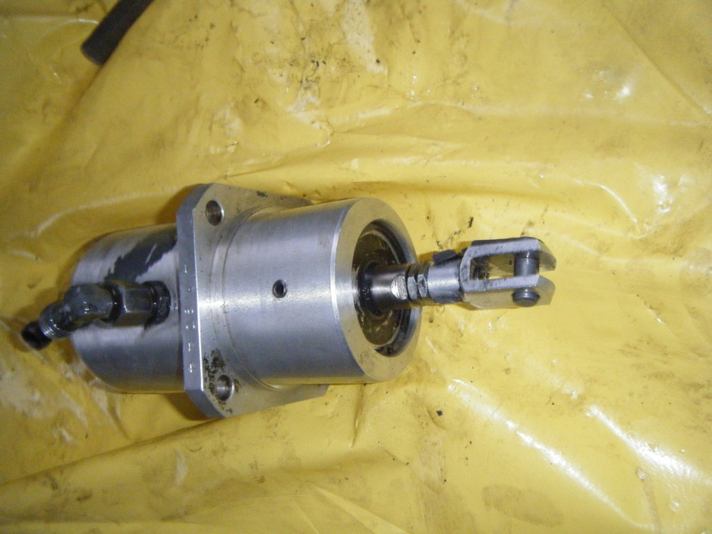

Ich öffnete die Pneumatikzylinder (Aktuator). Das Innere wurde mit schmutzigen Fett verstopft.
I opened the pneumatic cylinder (actuator). The inside was clogged with dirty grease.

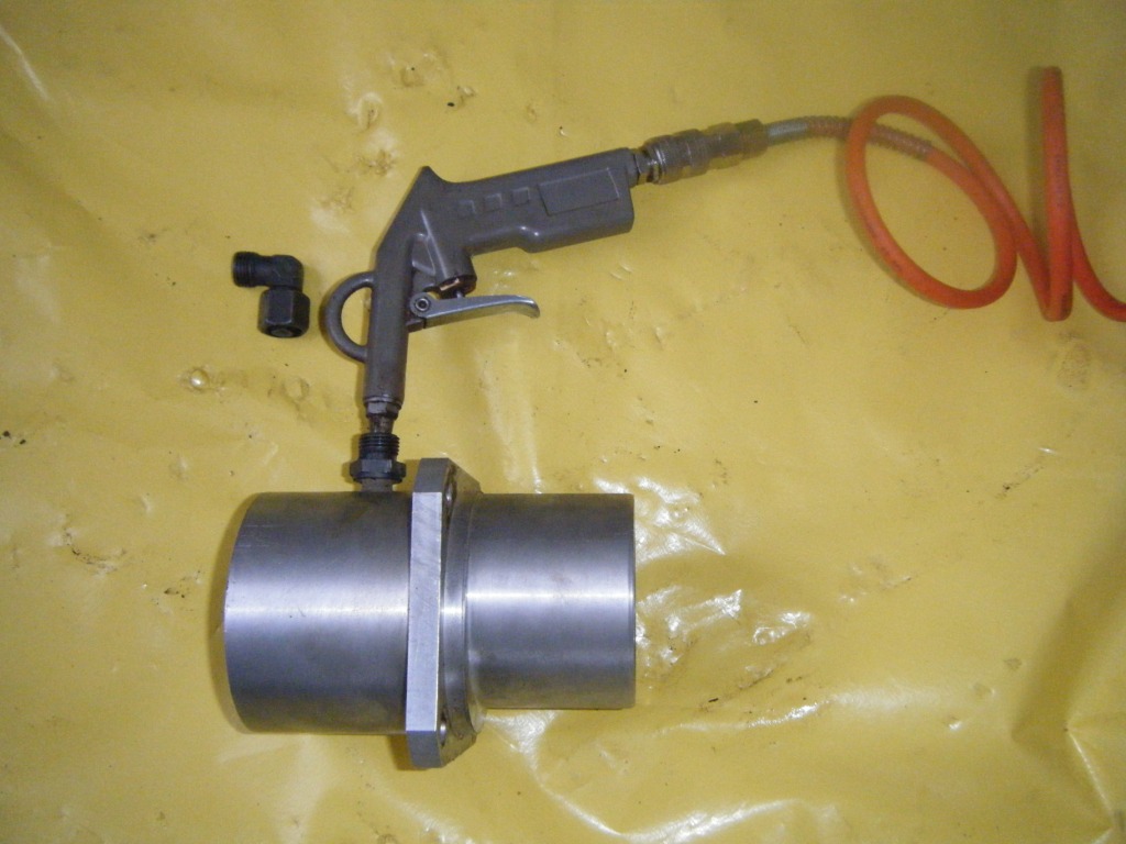

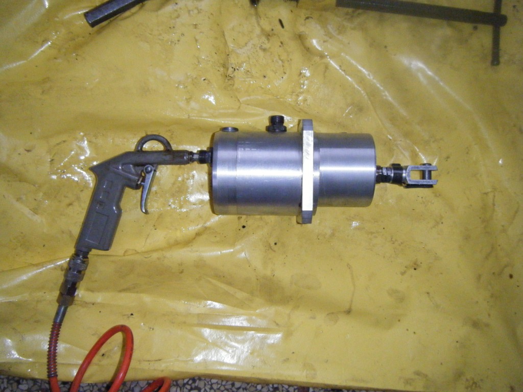

Beitrag von tojoe99 » Do 5. Feb 2015, 16:48

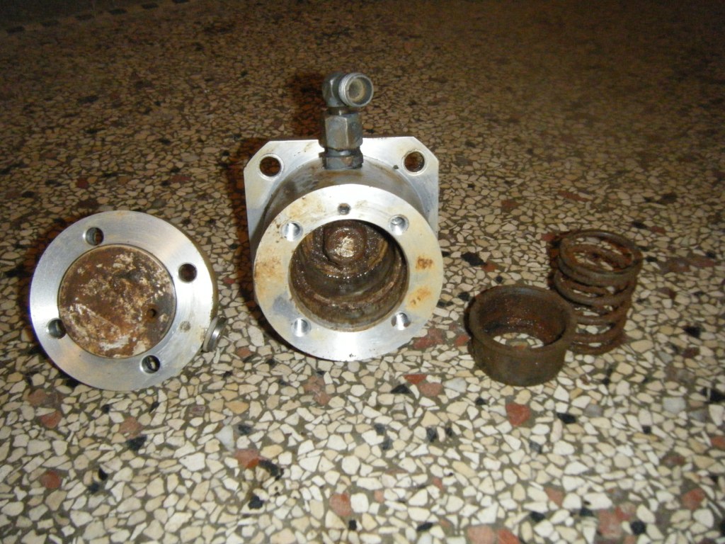

Die Luftdurchgänge wurden mit Druckluft ausgeblasen.
The air passages were blown with compressed air.

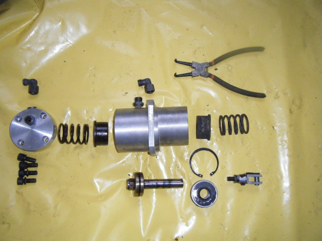

Funktionsprüfung mit Druckluft.
Functional test with compressed air
Ich vermute, dass ich brauchen werde, um den Kolben mit Druckluft zu verlängern, um die Pneumatikzylinder neu installieren.
Ist die Werkstatthandbuch Atlas beschreibt eine Methode für die Installation und Anpassung, die Pneumatikzylinder?
Ich bin besorgt, dass auch andere Teile des Druckluftsystems könnte verunreinigt sein. Gibt es eine empfohlene Wartungsverfahren? Hat das Pneumatiksystem benötigen, sind Öl hinzugefügt, um die angetriebenen Komponenten zu schmieren?
I suspect that I will need to extend the piston with compressed air, in order to reinstall the pneumatic cylinder.
Does the Atlas workshop manual describe a method for installing, and adjusting, the pneumatic cylinder ?
I am concerned that other parts of the pneumatic system might be contaminated. Is there a recommended maintenance procedure ? Does the pneumatic system need to have oil added to lubricate the driven components ?
Beiträge: 2425
Beitrag von Webmaster » Do 5. Feb 2015, 19:16
Ich werde später noch nachsehen, ob was darin steht.
Nach den vielen Jahren wird es schwierig die Anlage sauber zu bringen, da doch viel Kondenswasser dem Luftkessel geschadet haben und dieser innerlich denk ich schon rostet.
Da hilft wahrscheinlich nur ein neuer Luftkessel und dann alle Schläuche durchblasen oder erneuern und die anderen Ventil evtl. zerlegen und reinigen.
In einer neuen bzw überholten Anlage könnte man dann einen Lufttrockner einbauen. Damit hätte man mit dem Wasser keine Schwierigkeiten mehr.

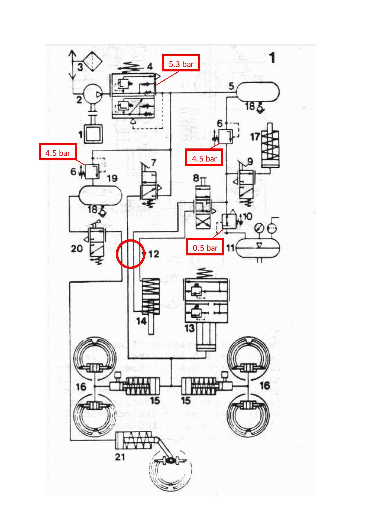

Druckluft-Schaltplan
Compressed Air Circuit Diagram
"Druckluftplan Mobilbagger D-Serie"
http://www.atlas-hydraulikbagger.de/Dow ... -Serie.pdf
1) Antriebsmotor
2) Kompressor
3) Ansaugluftfilter
4) Druckregler
5) Luftbehälter
6) Luftüberströmventil
7) Trittplattenbremsventil für Fahrwerkbremse
8) Dreiwegeluftventil
9) Trittplattenbremsventil für Schwenkwerkbremse
10) Druckminderventil
11) ölbehälter
12) hydr. Drehdurchführung
13) pneumatisch betätigtes Um-schaltventil für die Vorder-achsverriegelung
14) Luftzylinder
15) Combinalzylinder
16) Radbremszylinder
17) Luftzylinder
18) Entwässerungsventil
19) Luftbehälter für Handbremse
20) Handbremsventil
21) Luftzylinder für Handbremse
1) Drive motor
2) compressor
3) Intake air filter
4) pressure regulator
5) air tank
6) Pressure relief valve
7) treadle brake valve for chassis brake
8) three-way air valve
9) treadle brake valve for slewing brake
10) pressure reducing valve
11) oil tank
12) hydr. Rotary feedthrough
13) pneumatically actuated switching valve for the front axle lock
14) air cylinder
15) Combined cylinder
16) Actuator
17) air cylinder
18) drain valve
19) air tank for hand brake
20) Hand brake valve
21) air cylinder Handbrake

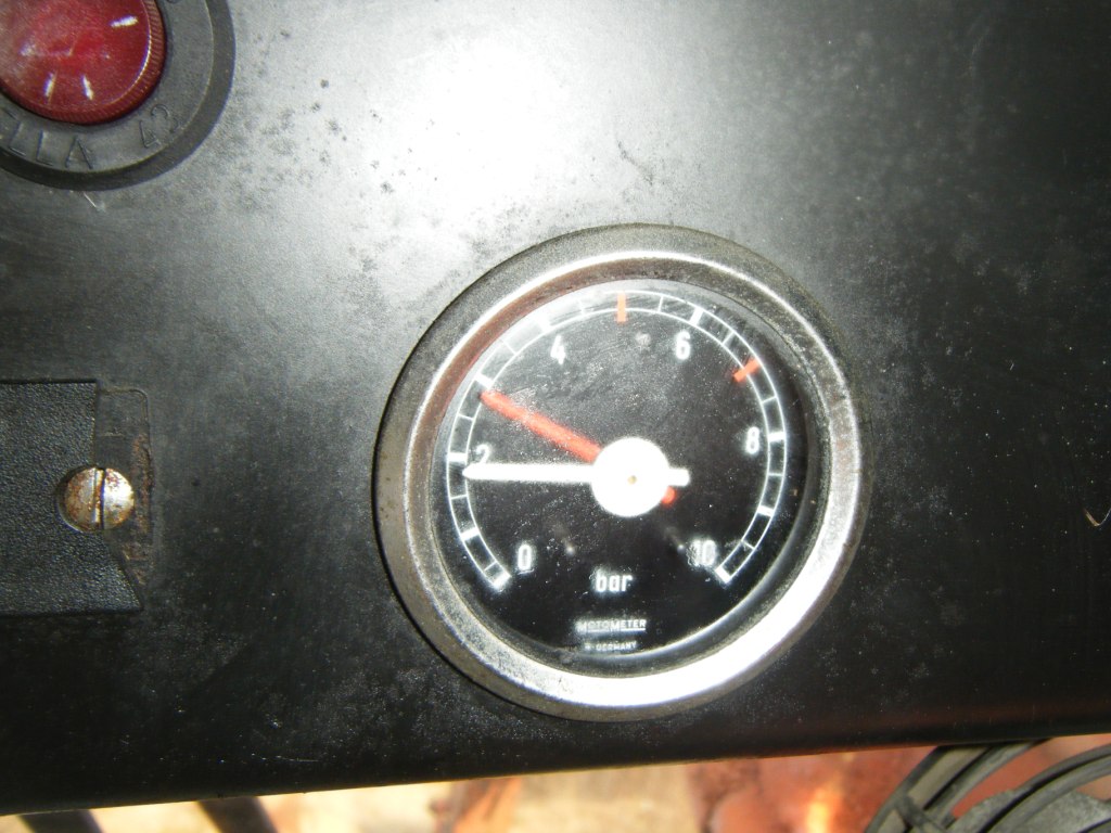

Hat ein Leser, das Forum, kennen die Lage der beiden Luftdruckmesspunkte auf der Luftdruckmesser?
Welche Druck bedeutet der rote Nadel messen? Welchen Druck wird die weiße Nadel messen?
Does any reader, of this forum, know the location of the two air pressure measurement points on the air pressure gauge ?
What pressure does the red needle measure ? What pressure does the white needle measure ?
thomas1602
Beiträge: 159
Beitrag von thomas1602 » Sa 7. Feb 2015, 13:39
Hallo.druck Messpunkte für den Luftdruck hab ich nicht gesehen. Der rote Zeiger ist für den systemluftdruck vom bagger der weiße Zeiger ist für den bremsdruck der radbremszylinder. So ist es jedenfalls bei meinem 1602.
