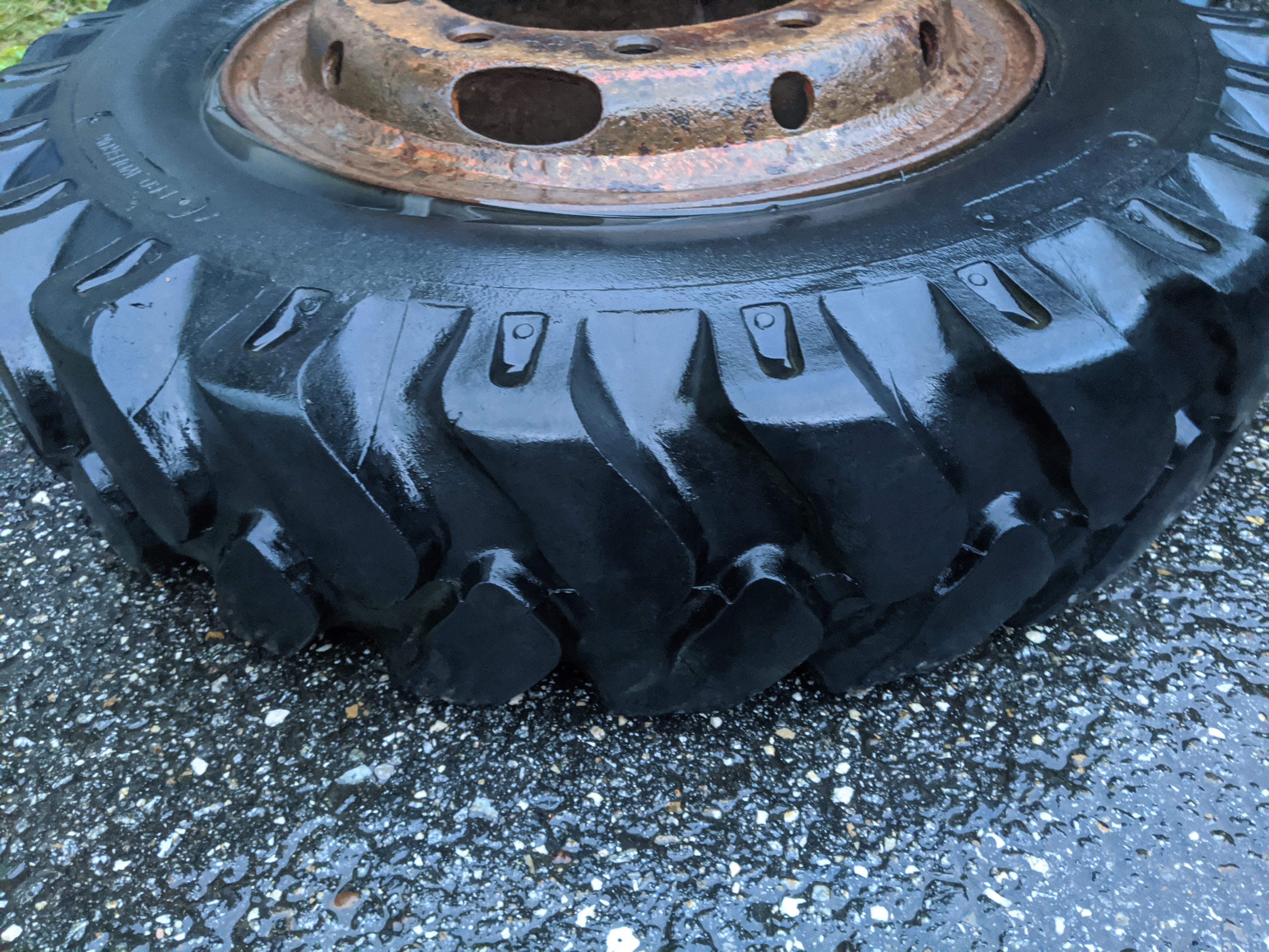

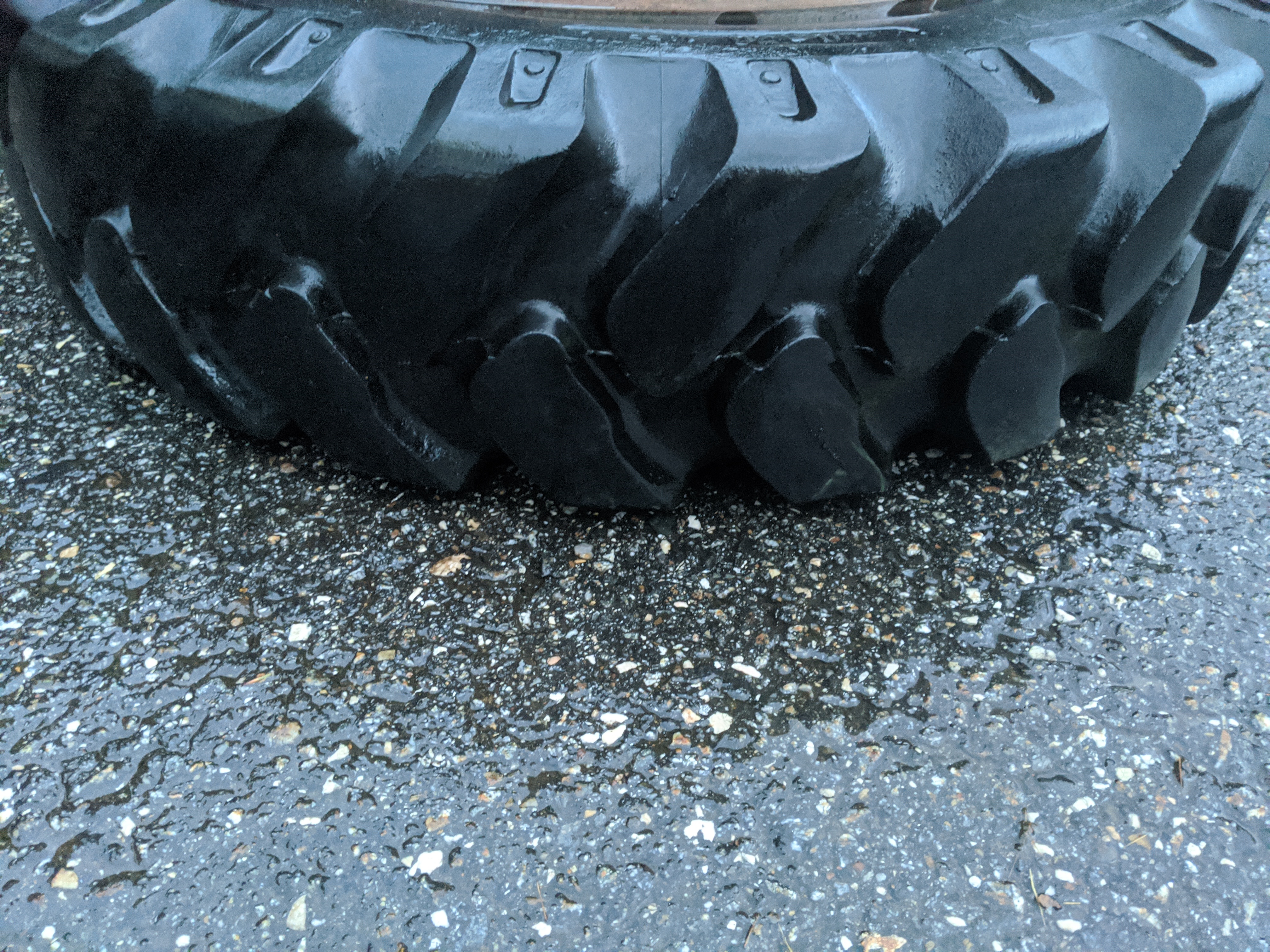

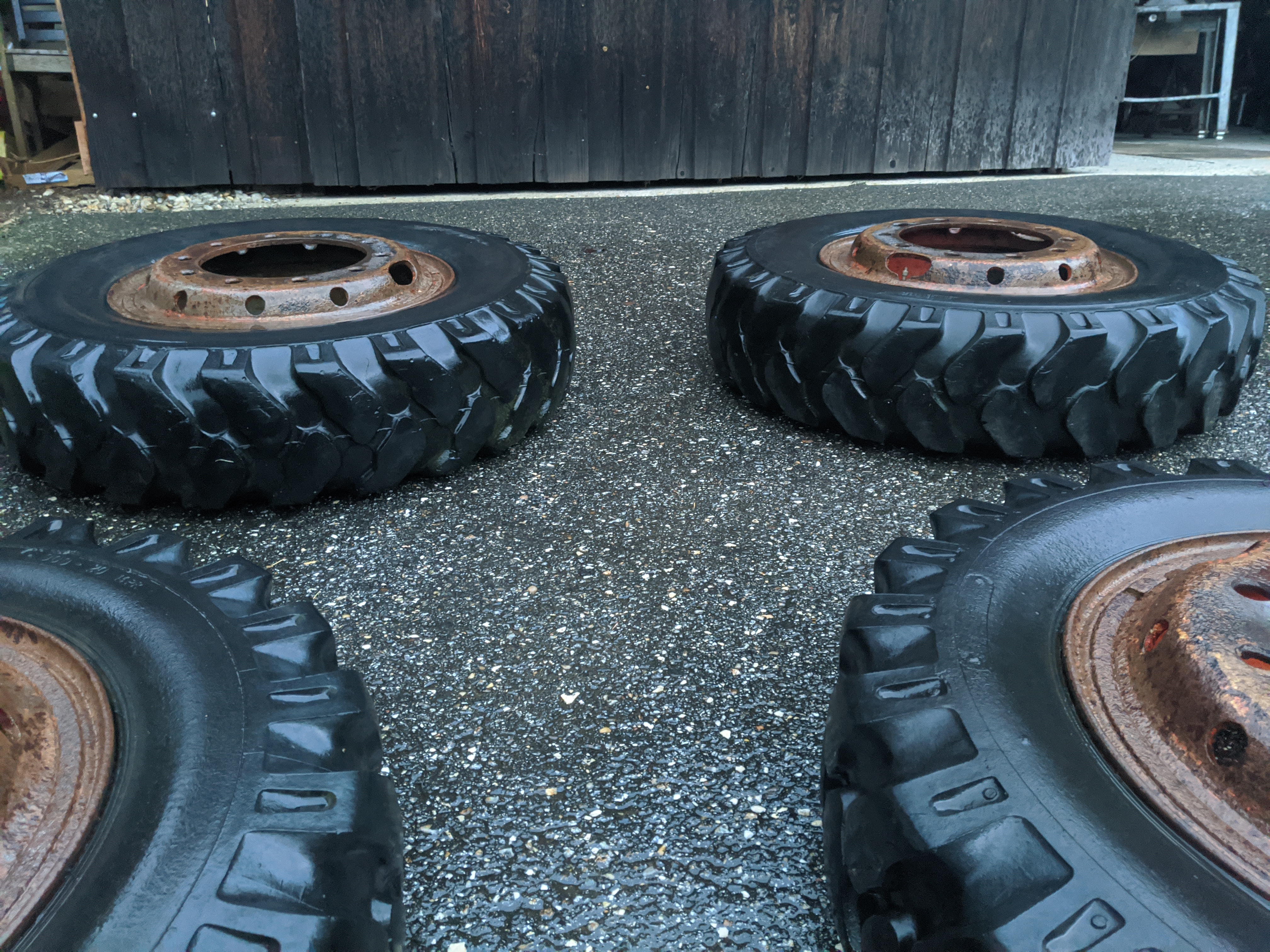

Hallo
So heute habe ich endlich gebrachte Reifen bekommen,sind zwar auf den falschen Felgen, aber egal. Vielleicht kann ja jemand von euch 10-Loch-Felgen gebrauchen. Sind definitiv zu schade für den Schrott👍
Weitere Fotos von den Felgen gerne wieder bei Tageslicht 😉
