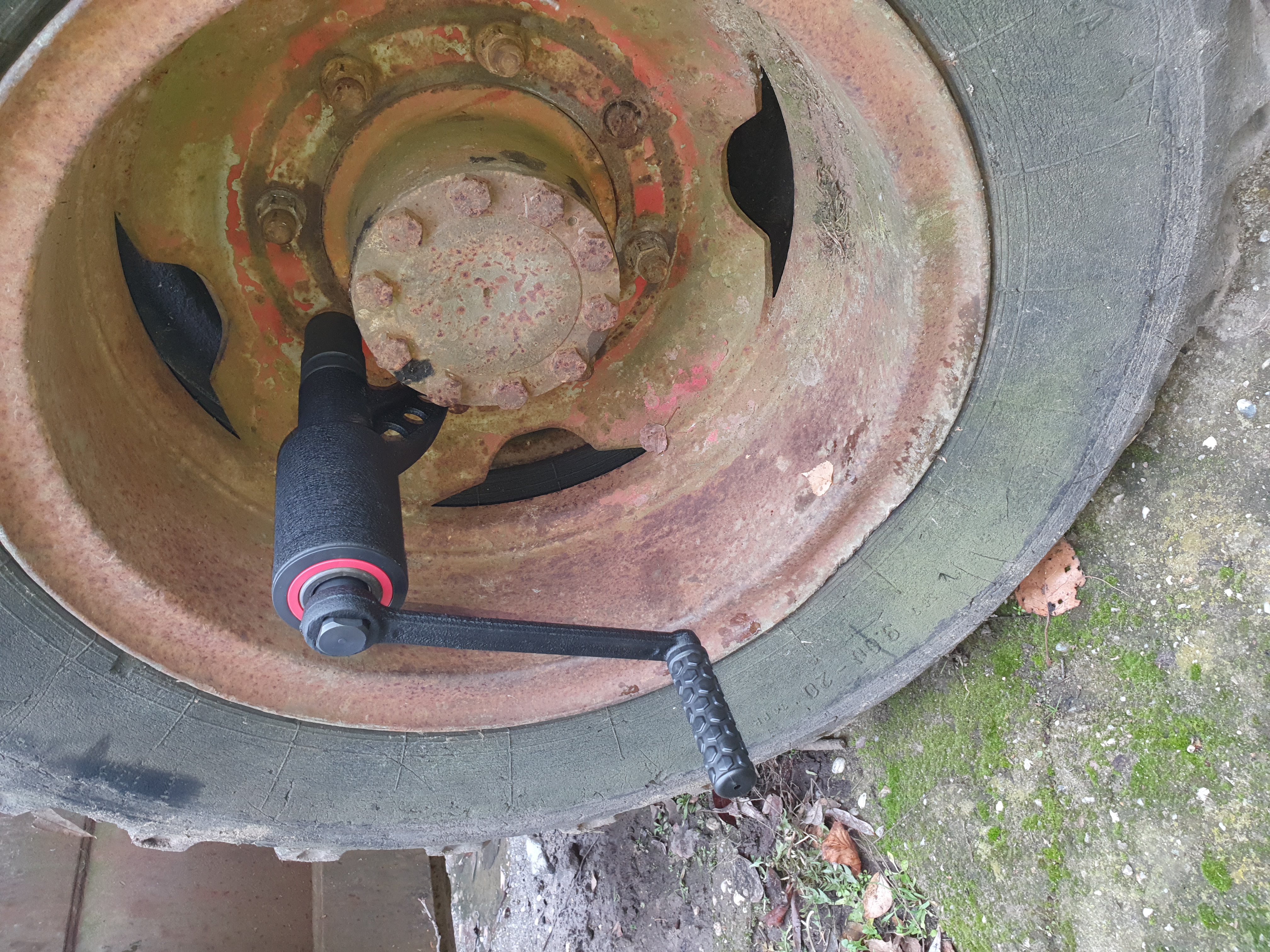

Heute ging es ein bisschen weiter.

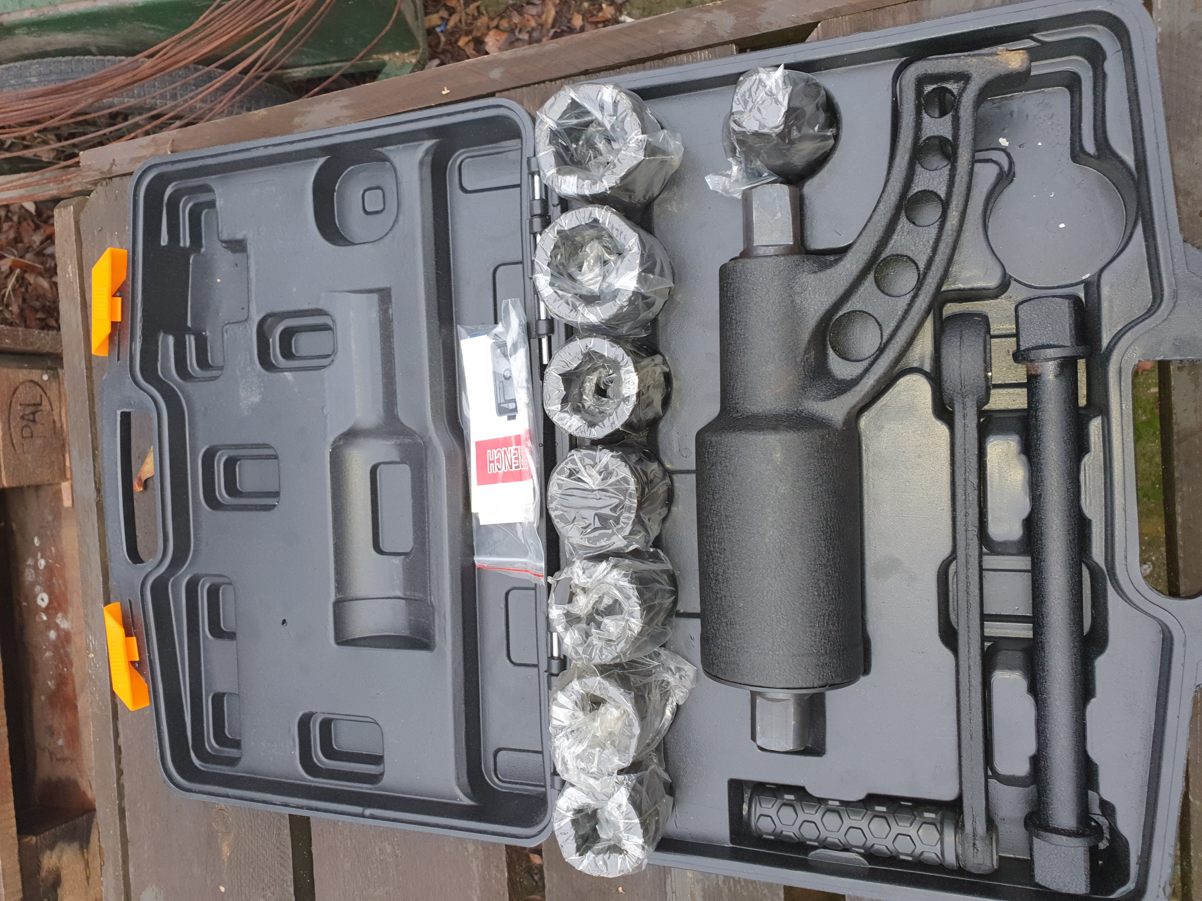

Dank des Drehmomentvervielfältigers habe ich die Radmuttern gelöst bekommen.
Das ist ein tolles Gerät.

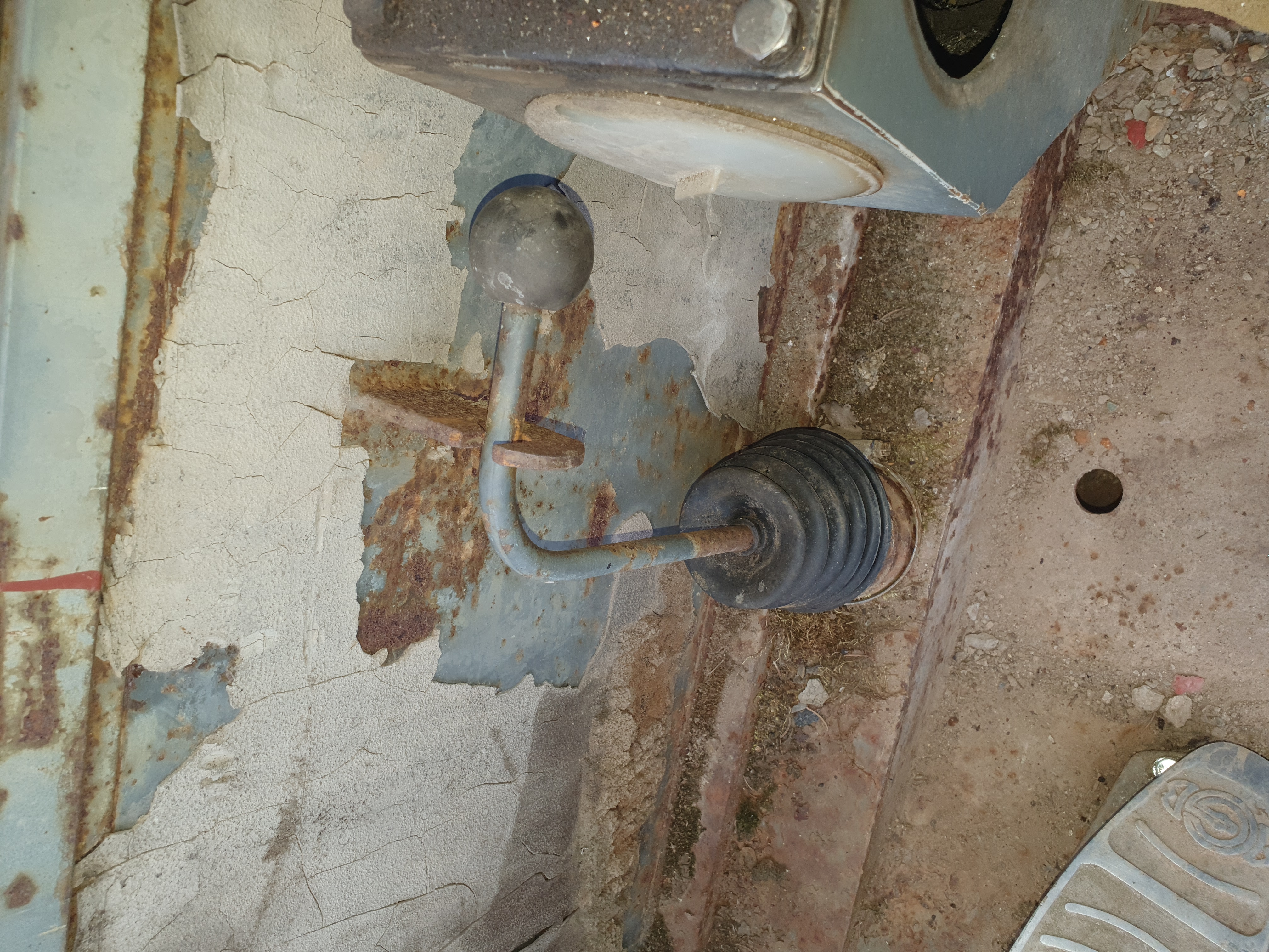

Der Straßengang läßt sich auch wieder einlegen bzw Schalten.

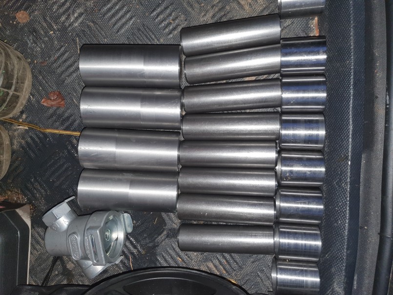

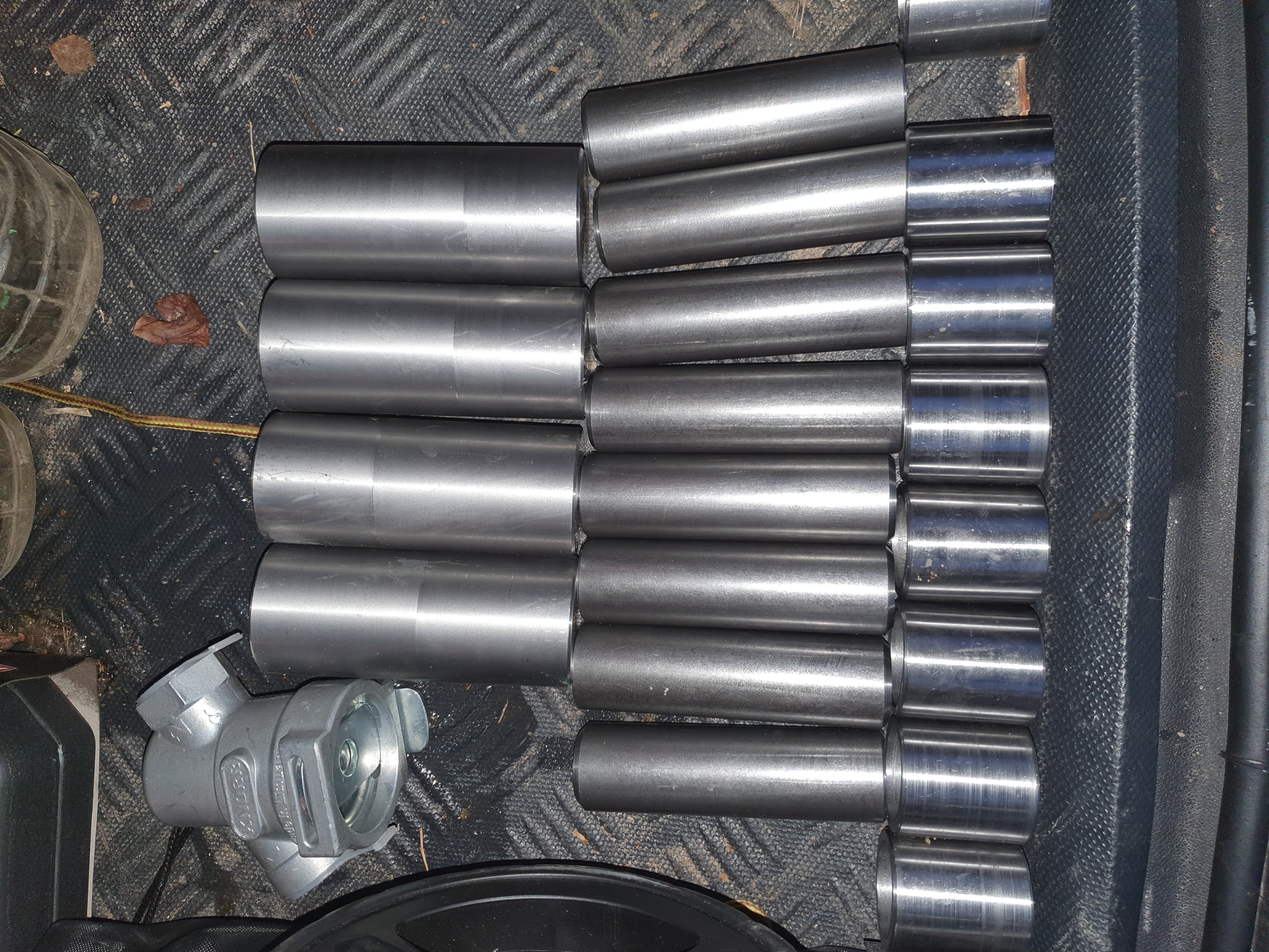

Heute konnte ich mal wieder was den Bagger tun.

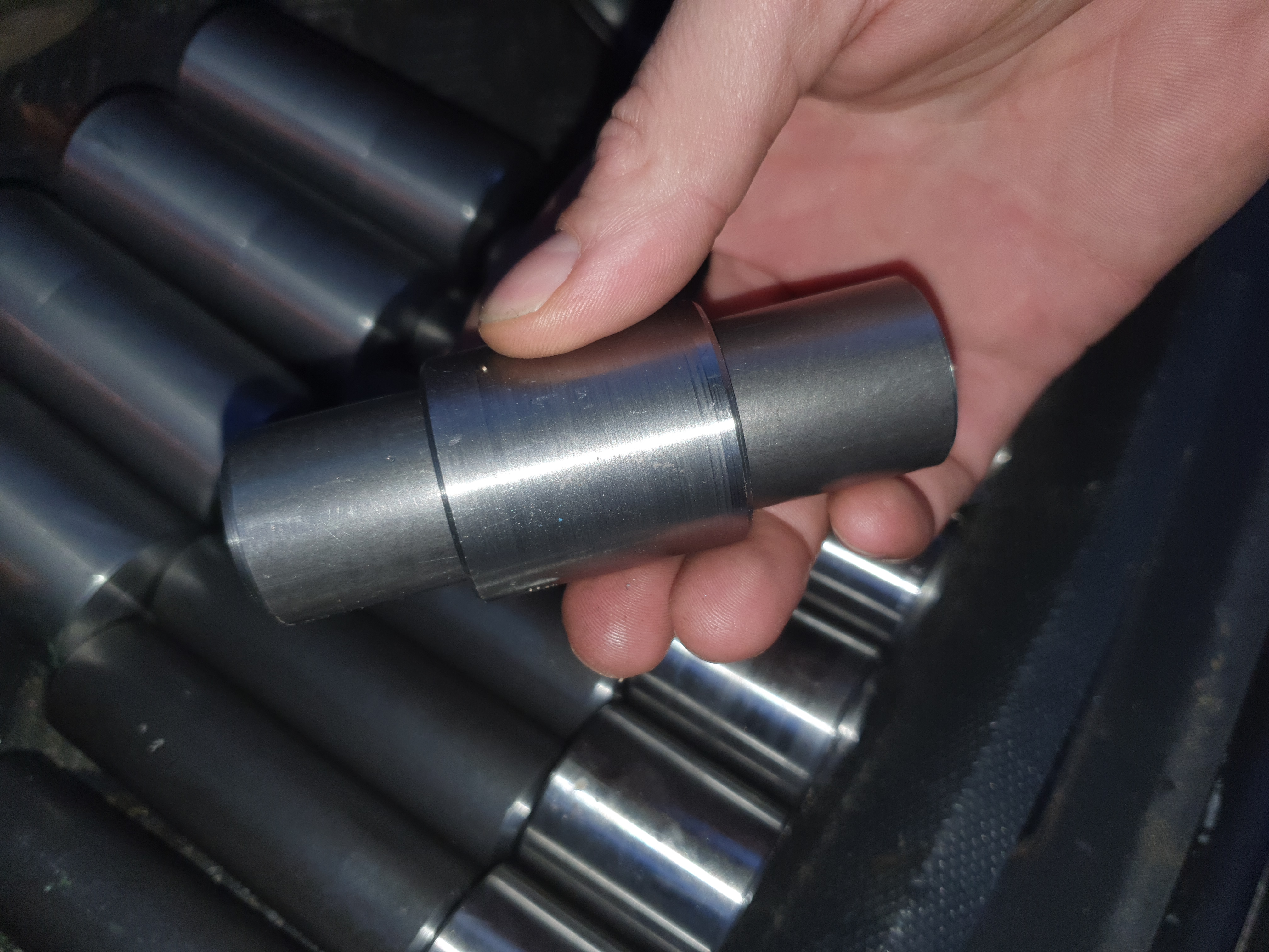

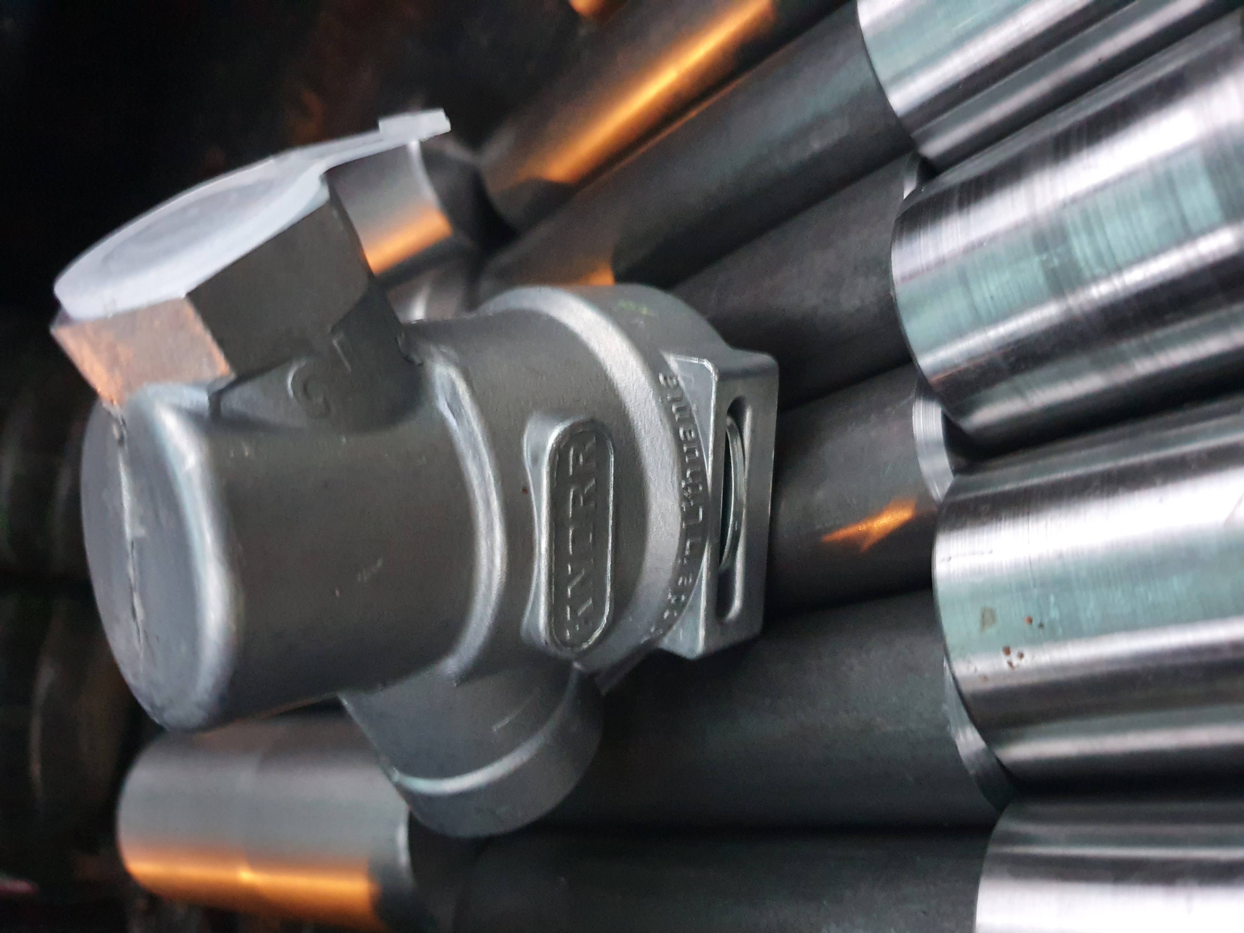

Komplett neue Bolzen und Buchsen für das Planierschild gedreht.
Und der Leitungsfilter (wie ihn Daniel Webmaster verbaut hat) kam auch heute.

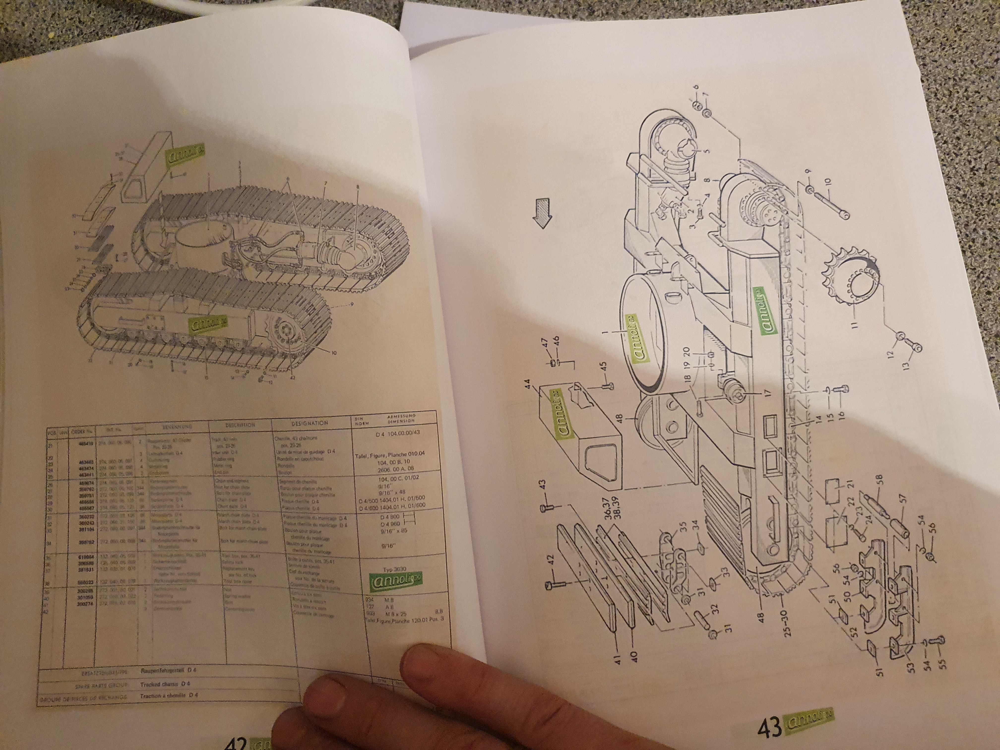

Konnte mir auch über Ebay Kleinanzeigen den ET-Katalog in Papierform ergattern für 40Euro inkl Versand. (Annoligno)
Gruß Peter
Alle Bolzen inkl für Hydraulikzylinder
Für das Paralelogramm
Leitungsfilter
ET-Katalog

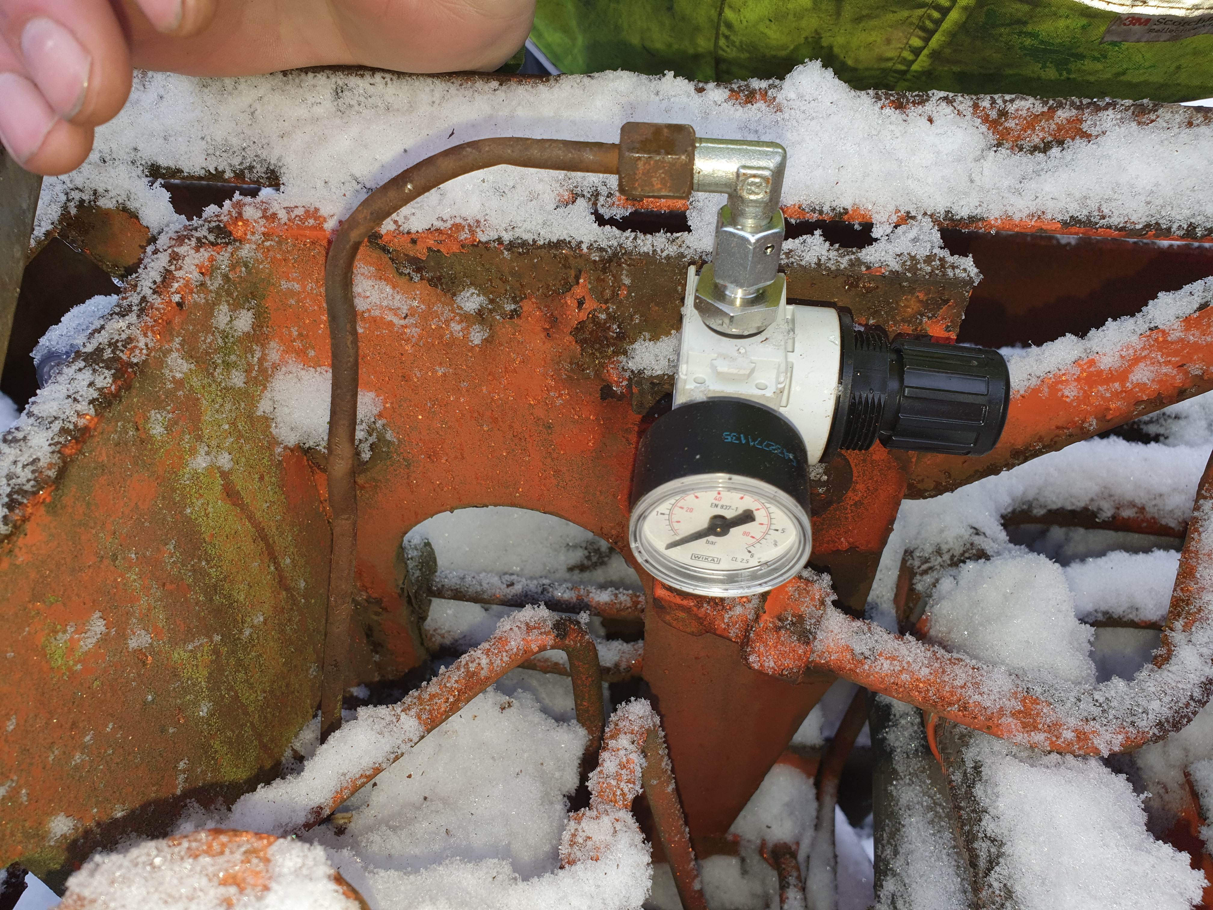

Hallo Atlas gemeinde.
Nach langer Zeit mal was neues von mir.

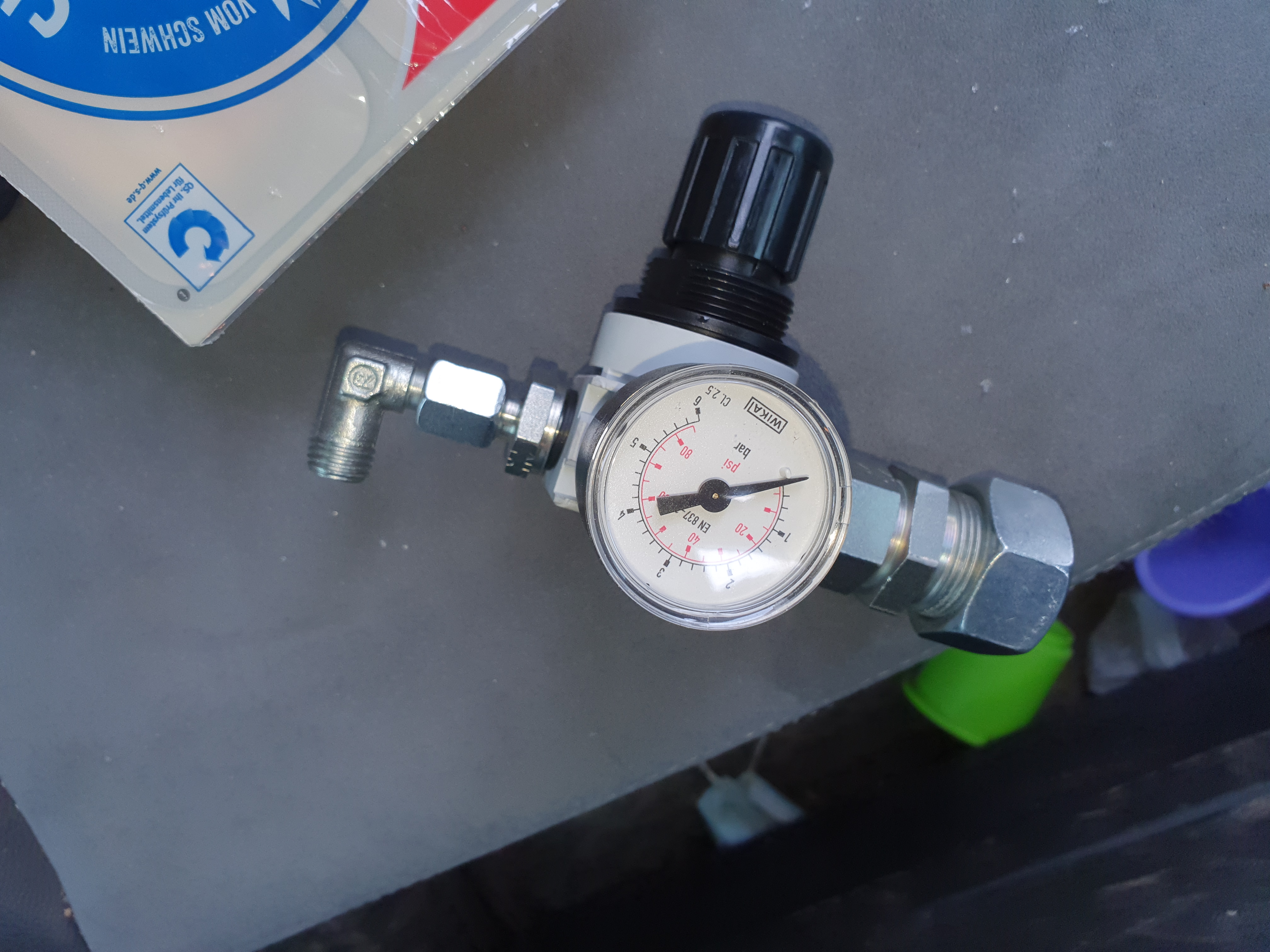

Da mein Druckminderer rum gesponnen hat für den Vorspanndruck für die Hydraulik und langen Recherchen nach Ersatz (Danke auch noch mal an Daniel von Atlas Nordhessen) habe ich mich dazu entschieden, da Atlas für den kleinen Würfel 250Euro plus Steuer wollte etwas selber zu bauen.
Hier seht ihr das Resultat.
Ich werde es am Wochenende mal einbauen und auf funktion testen.
Gruß Peter
Re: Vorstellung 1302 von Peter
Beitrag von M*I*B » Fr 29. Jan 2021, 19:19
Ja, genau so...
Ich hatte zum Glück noch einen Festo Inline Regler. Das Manometer im Tank war ja noch ok und so konnte ich den Regler freischwebend in die Druckluftleitung schleusen. Hier kommt es ja auch nicht auf Durchsatz an. Ich meine, den Regler hatte ich mal zusammen mit anderen Druckluftteilen bei ePray für 5,- etwa (alles zusammen) erworben.

Beitrag von Peter87 » Sa 30. Jan 2021, 18:42
Da haste natürlich ein schnapper gemacht.
Alles in allem hat mich das jetzt ca 50Euro gekostet.
Aber wie gesagt billiger wie das Teil von Atlas.
Habs heute eingebaut und Funktioniert super.

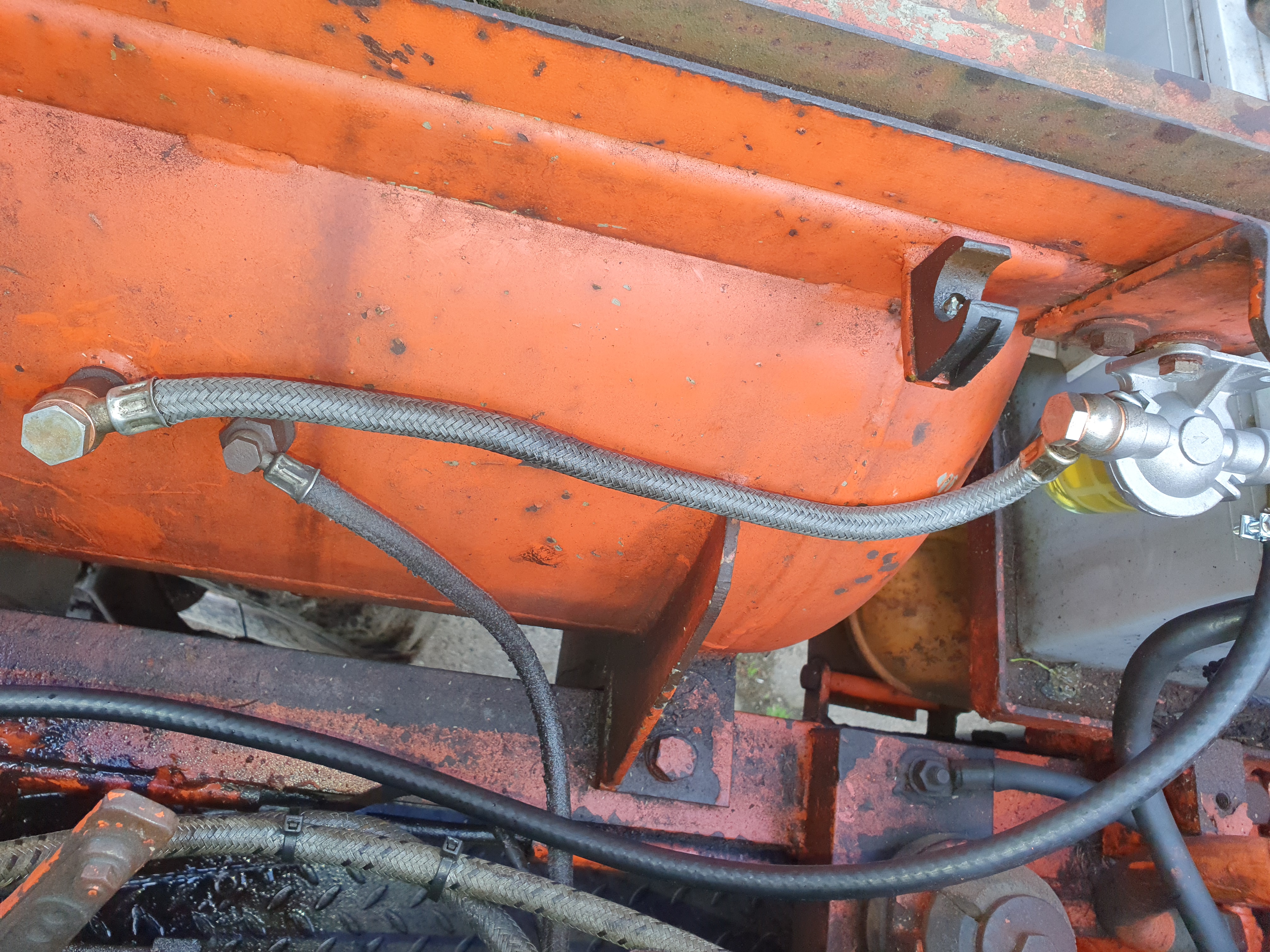

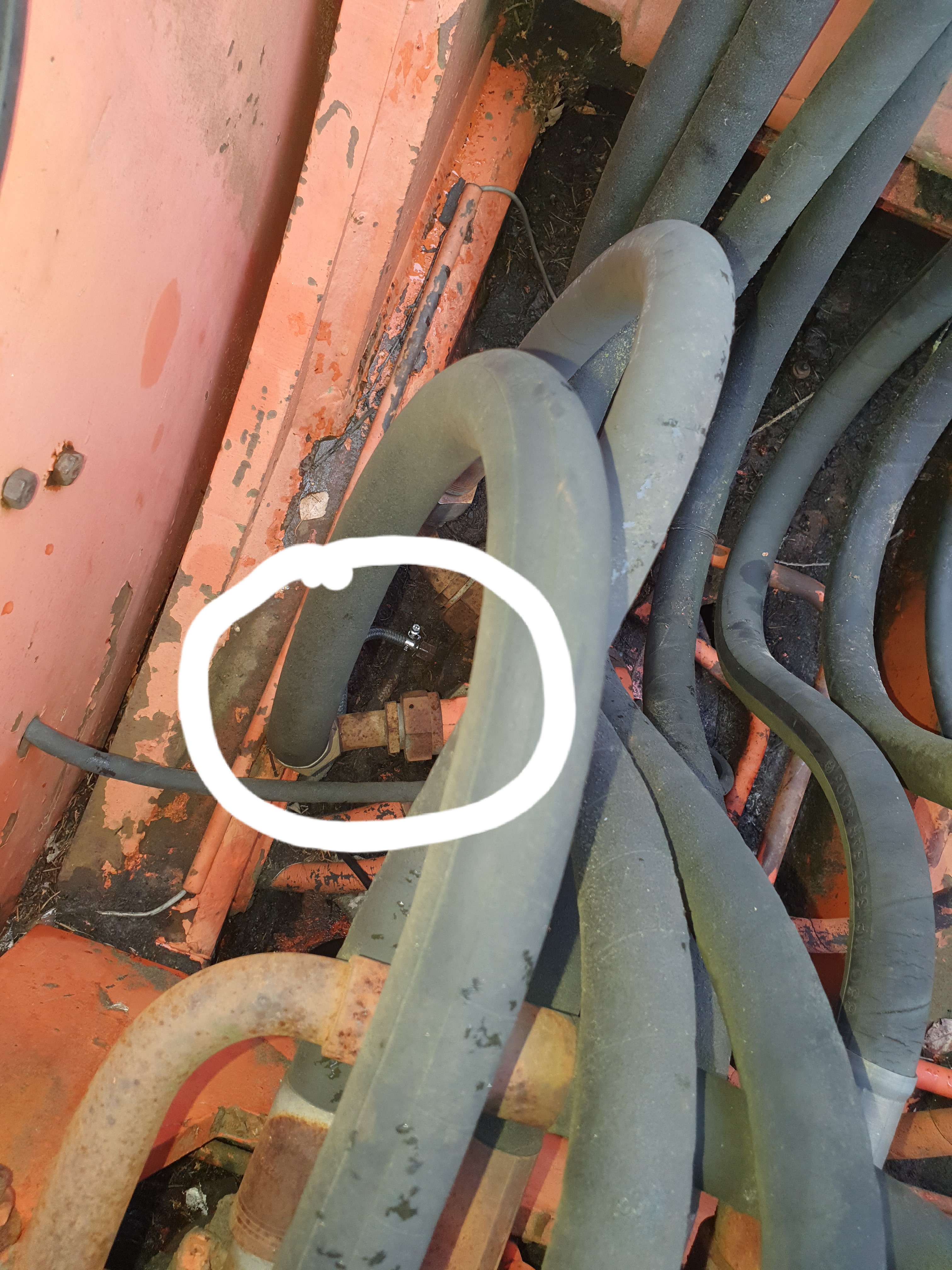

Handbremse geht auch wieder (die funktion zumindestens) der lange Silberschlauch unter der Kabine war kaputt und der Rest war dicht und ließ keine Luft mehr durch.

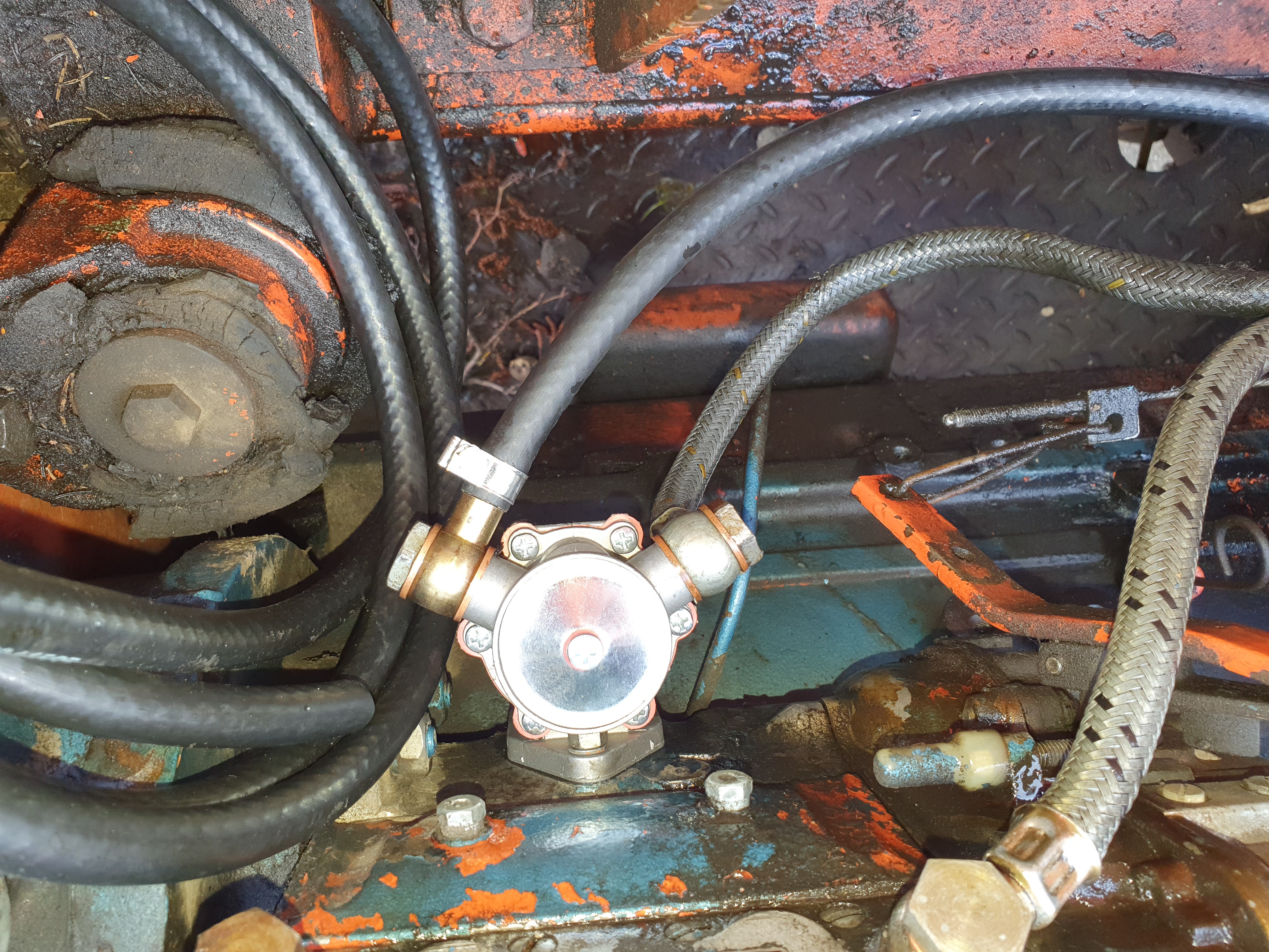

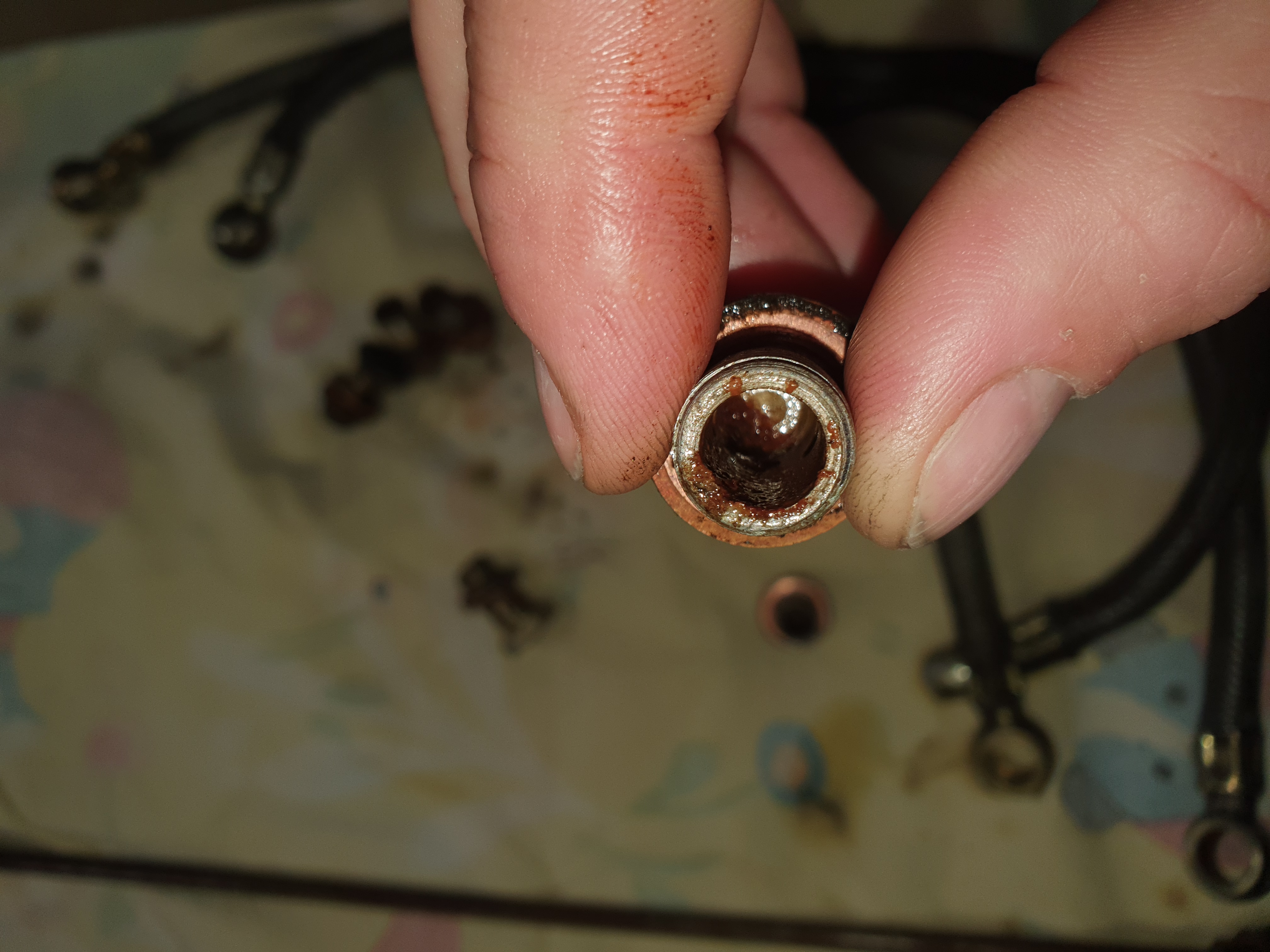

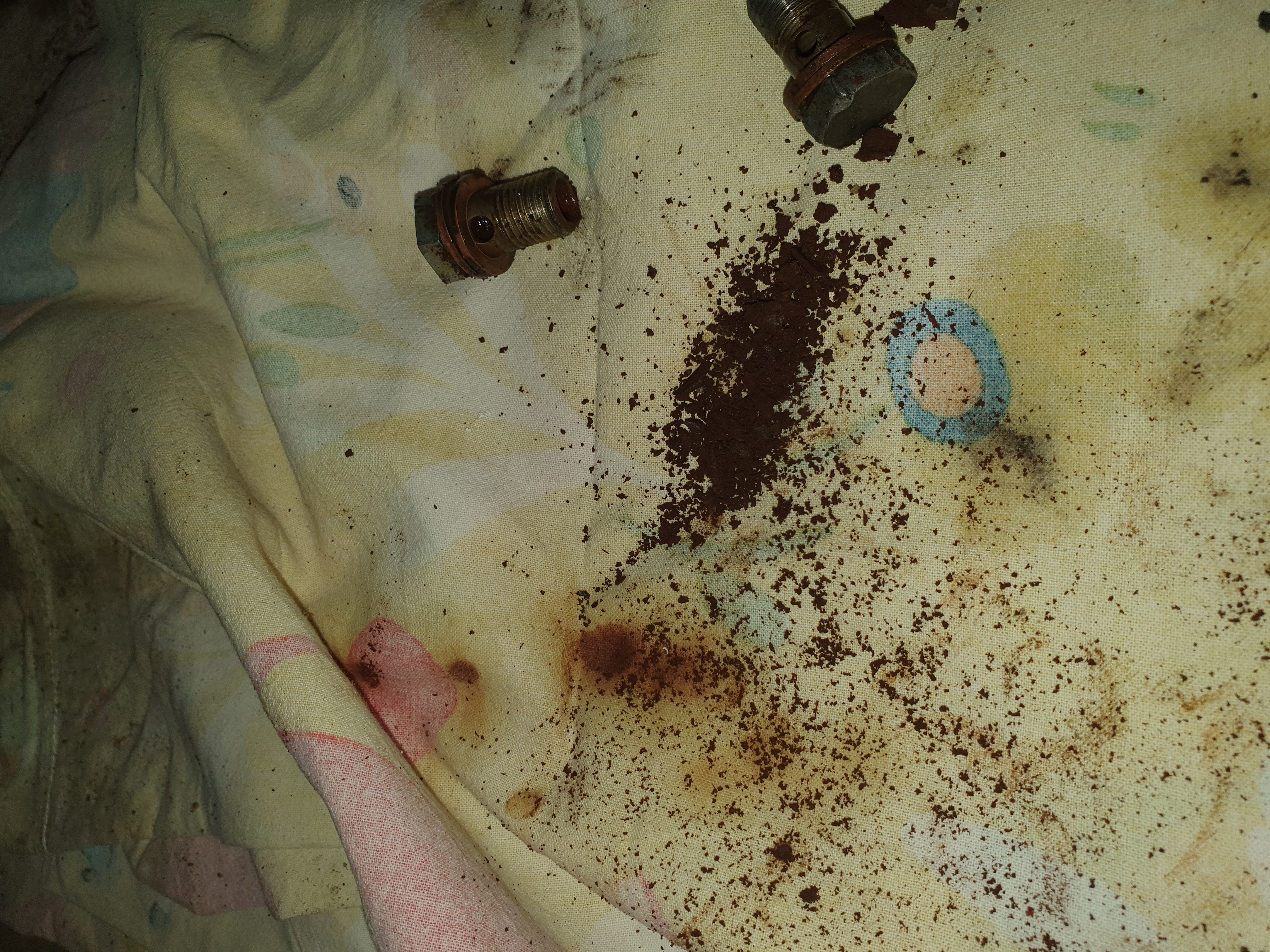

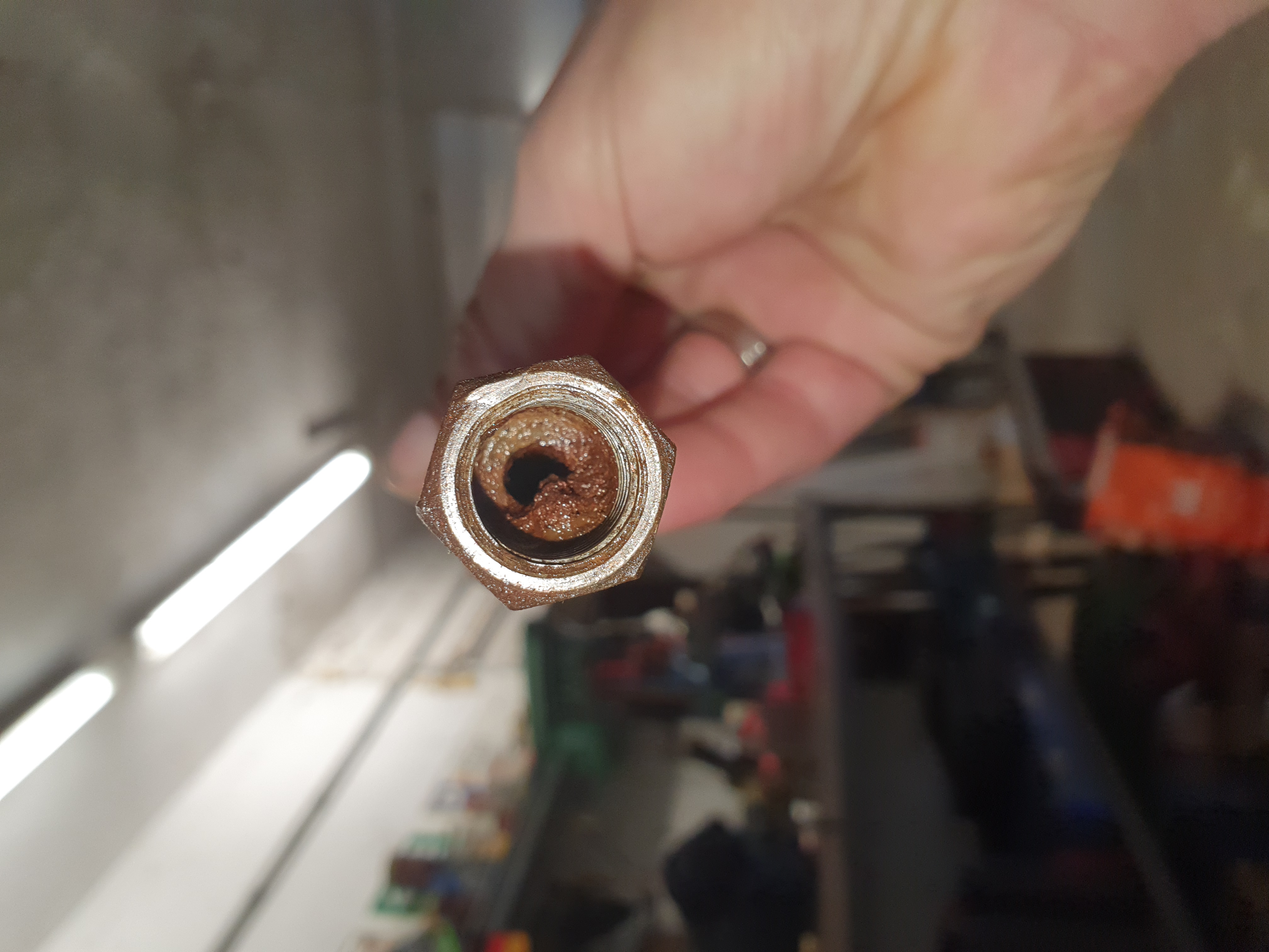

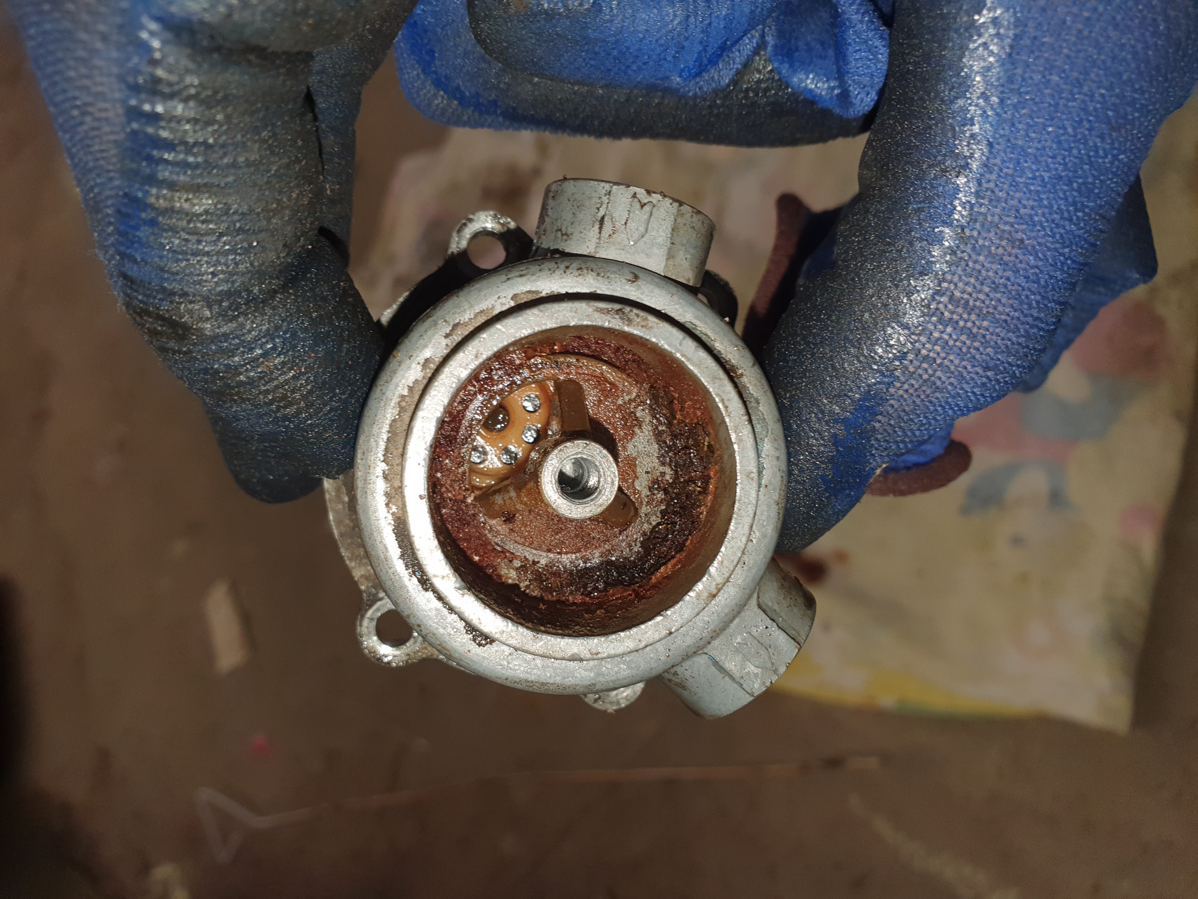

Aufgrund unrunden Motorlauf bzw gar nicht mehr zu starten hab ich mal das Dieselsystem unter die Lupe genommen.
Resultat: Förderpumpe hat nix mehr gepumpt. Und das Saugrohr im Tank war komplett dicht.... und dreck ohne ende....
Neue Pumpe und neuer Vorfilter ist per Post auf dem Weg.
Beiträge: 2487
Beitrag von Webmaster » Mo 3. Mai 2021, 20:12
So in etwa (naja vielleicht nicht ganz so schlimm) hat es bei mir auch ausgeschaut. Hab dann alle Leitungen durchgeblasen und den Tankso gut es ging gereinigt. Auch hab ich gleich nach dem Ansaugrohr noch zusätzlich einen Vorvorfilter eingebaut.

Hallo Daniel
Ja ich war selber erschrocken angesichts dem Dreck der da drine war.
Und da die Förderpumpe schon unten ist bzw eine neue dran komm wird gleich noch das Öl für die ESP neu gemacht.
Den Tank will ich auch noch ablassen. Mal sehen was da noch alles mit raus kommt :roll:

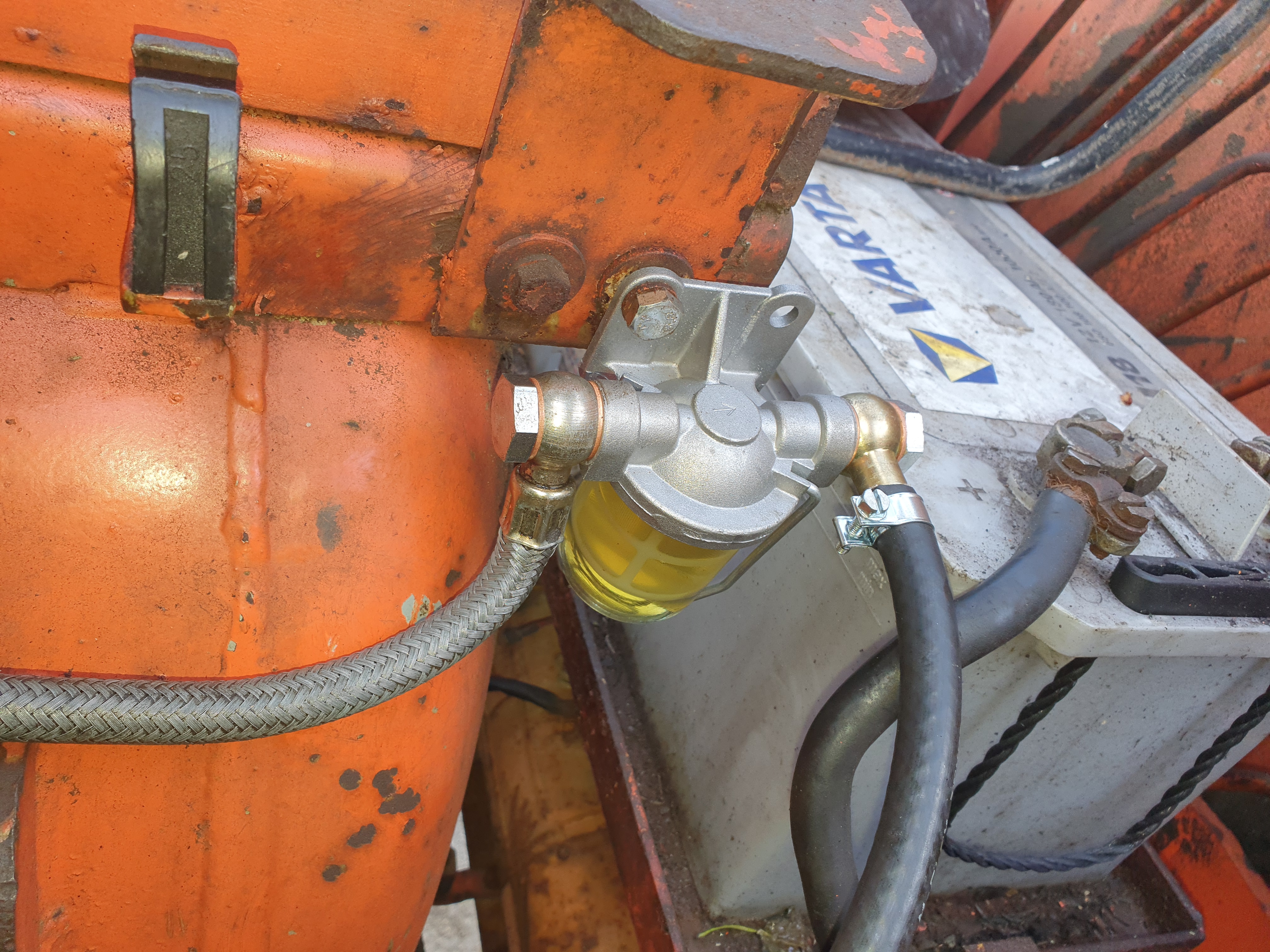

So...
Heute alles eingebaut und siehe da läuft wieder sauber der Hobel :lol: :lol:
Die Position für den Folter war erstmal Probe.
Will noch ein Passenden Halter bauen.
Und gleiche noch frisches Öl in die Esp gefüllt.
Gruß Peter

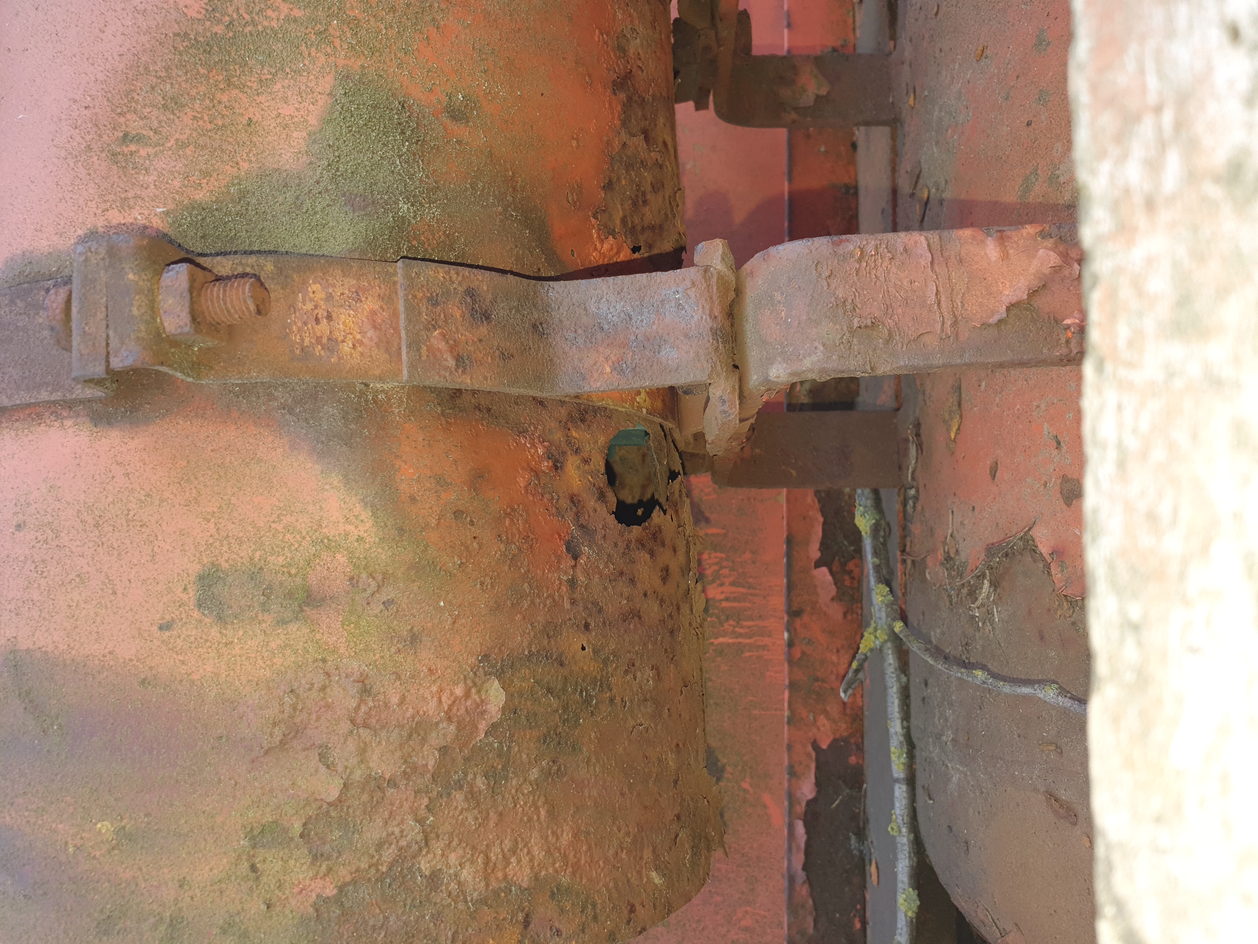

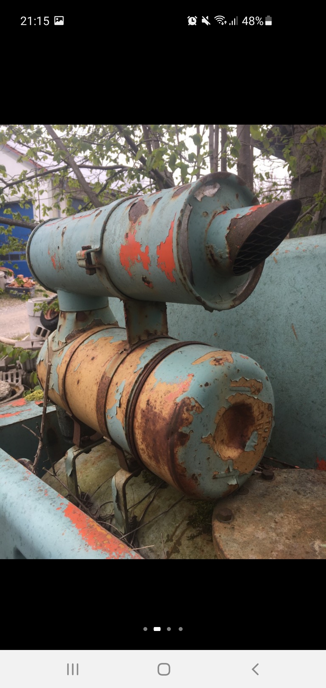

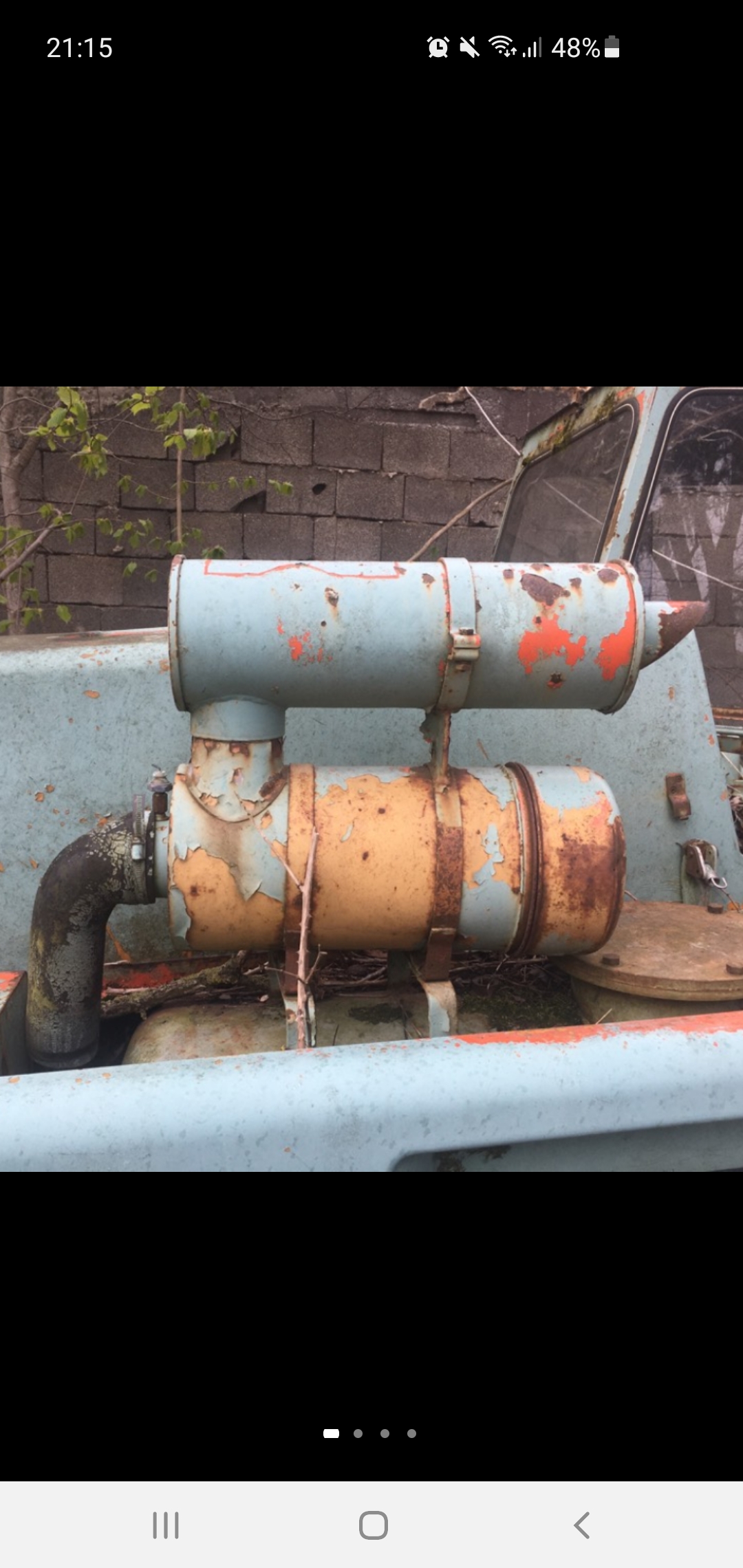

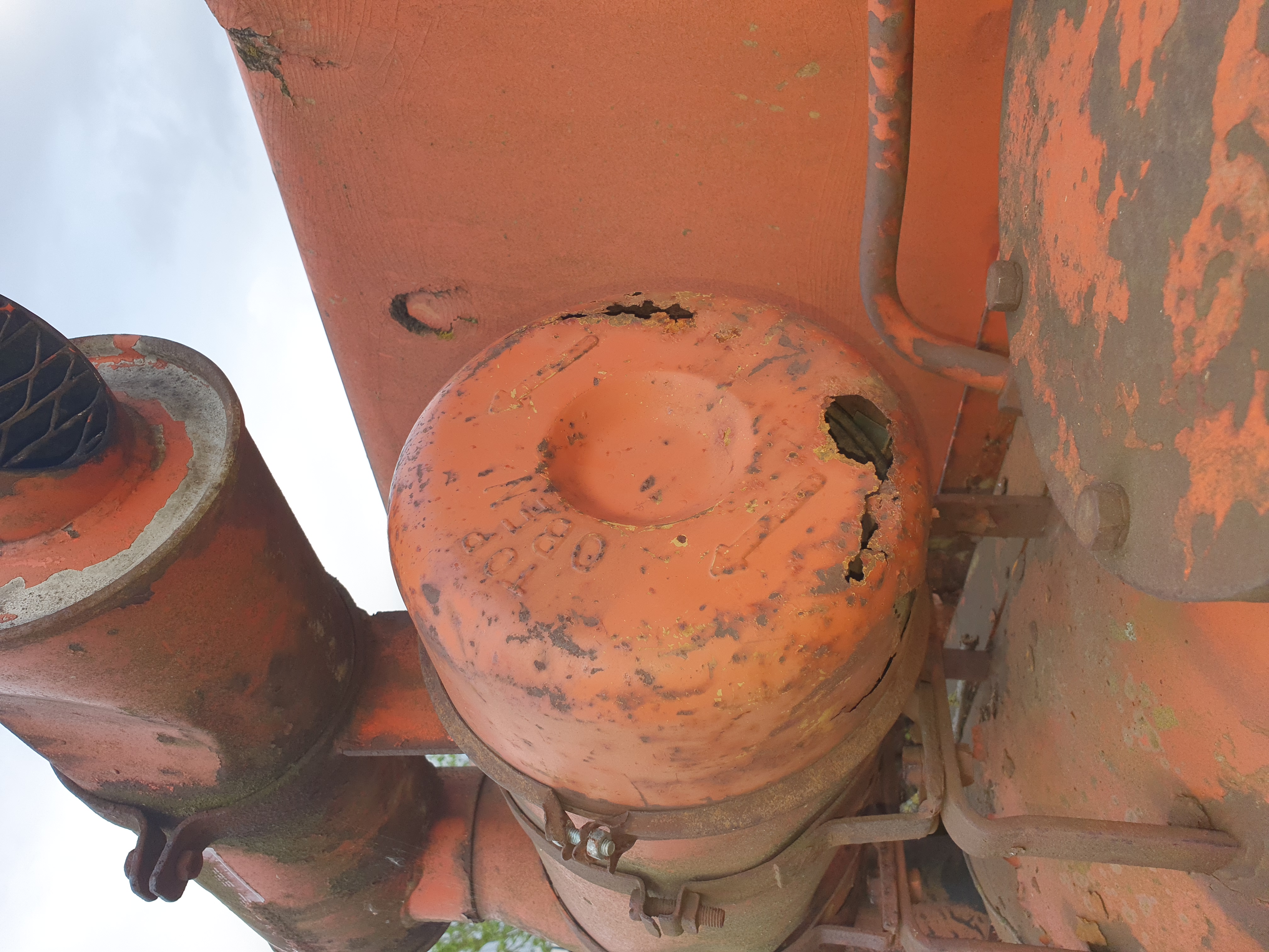

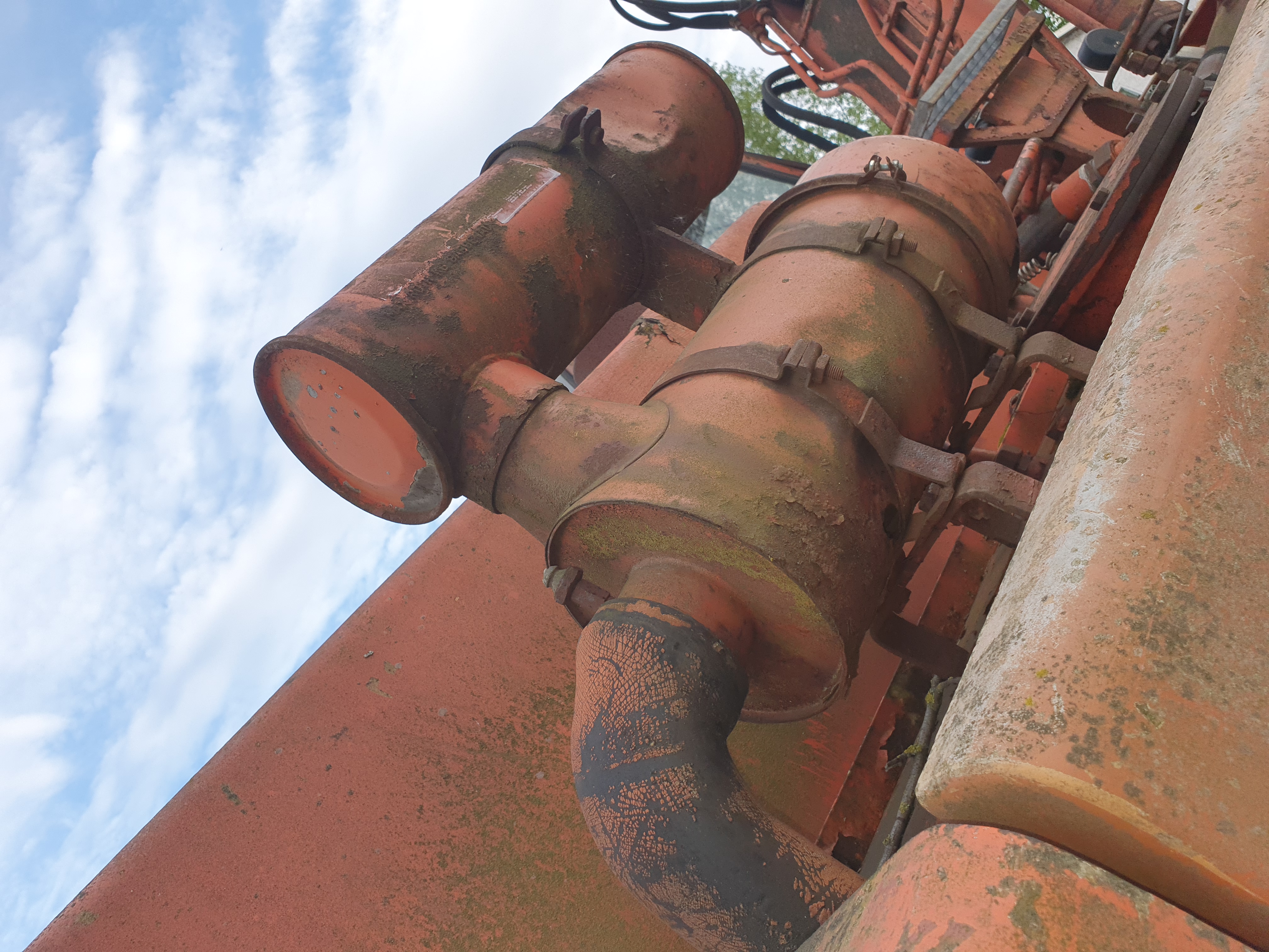

Neu gebrauchter Luftfilter da der alte teilweise durch ist.

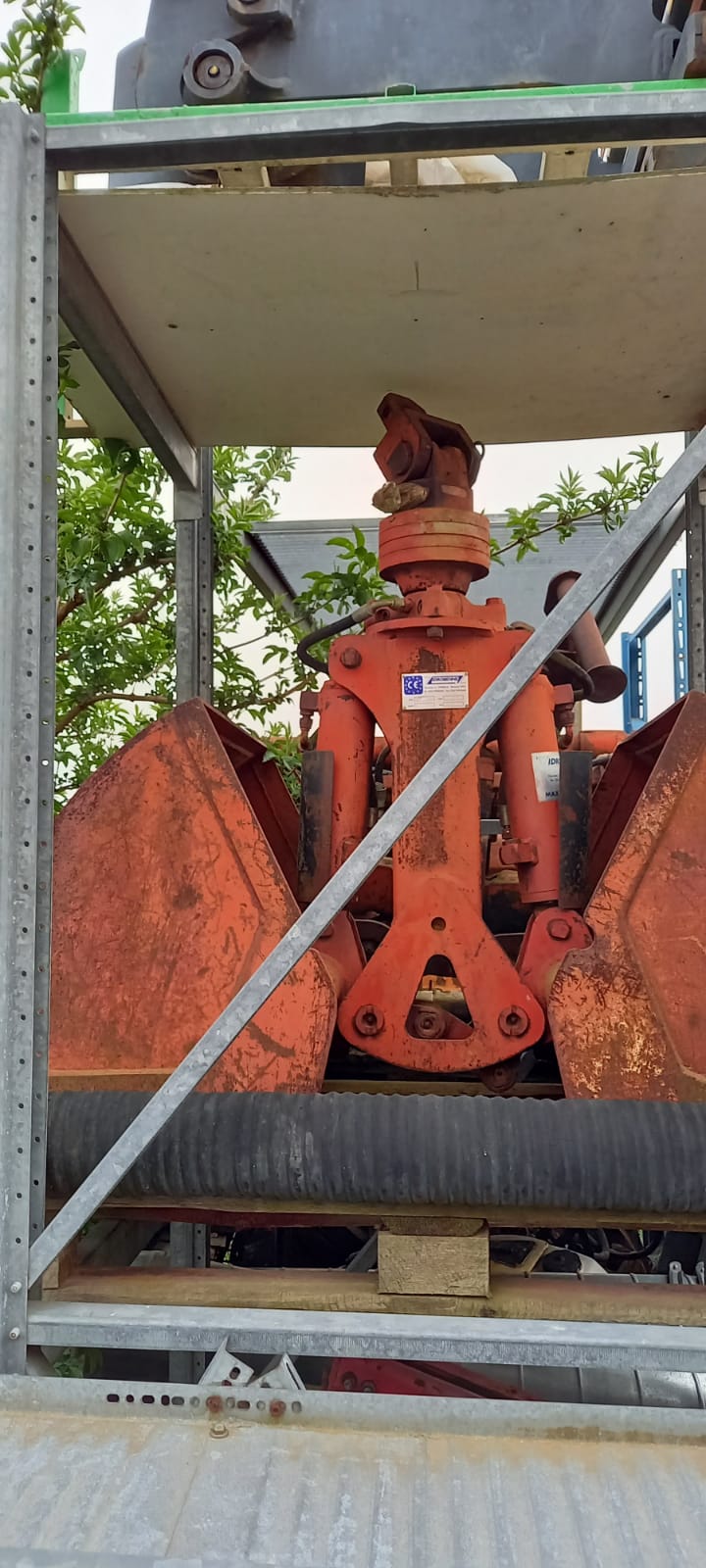

Und ein 80er greifer von Idrobenna (Italien) für 500Euro im Top Zustand
Die Aufnahme muss ich noch abändern.

Der "nrue" Lufi
Der alte
teilweise durchgegammelt

Der 80er Greifer
