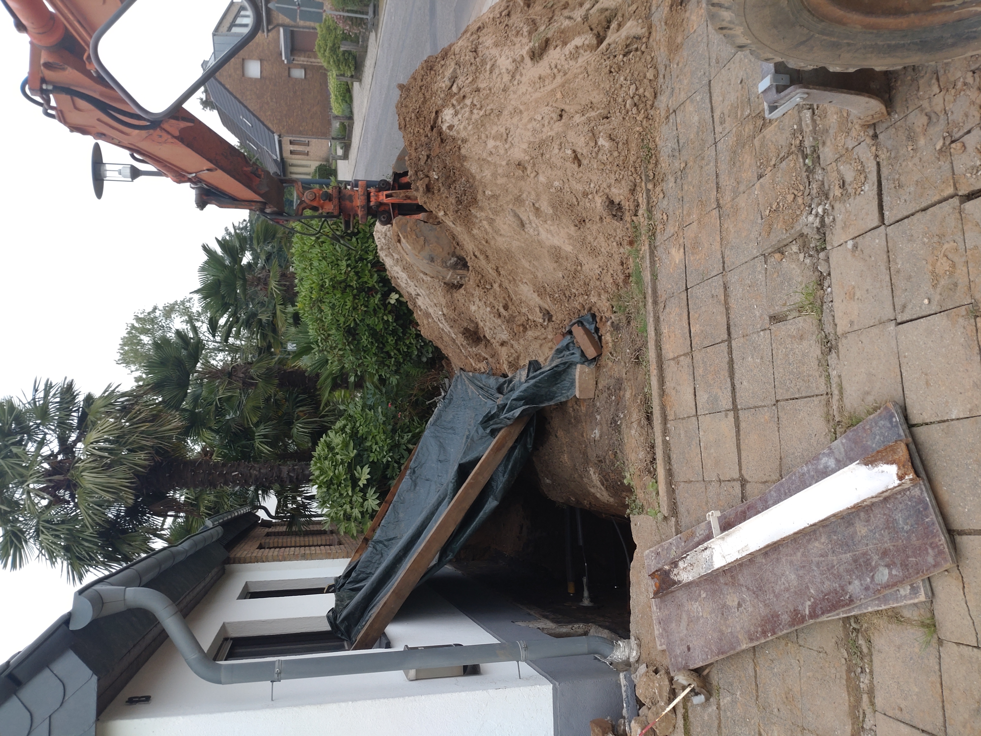

Aber vor allem die Aktion mit dem Entfernen des Daches war schon knifflig so ganz ohne Schwenkbremse. Die Elemente durften ja auf keinen Fall die andere Garage treffen. Daher wurde immer mit leichtem Schrägzug angehoben, damit ich erstmal Abstand gewinnen konnte. Dafür musste dann natürlich kontinuierlich über den Drehantrieb gegen gehalten werden.

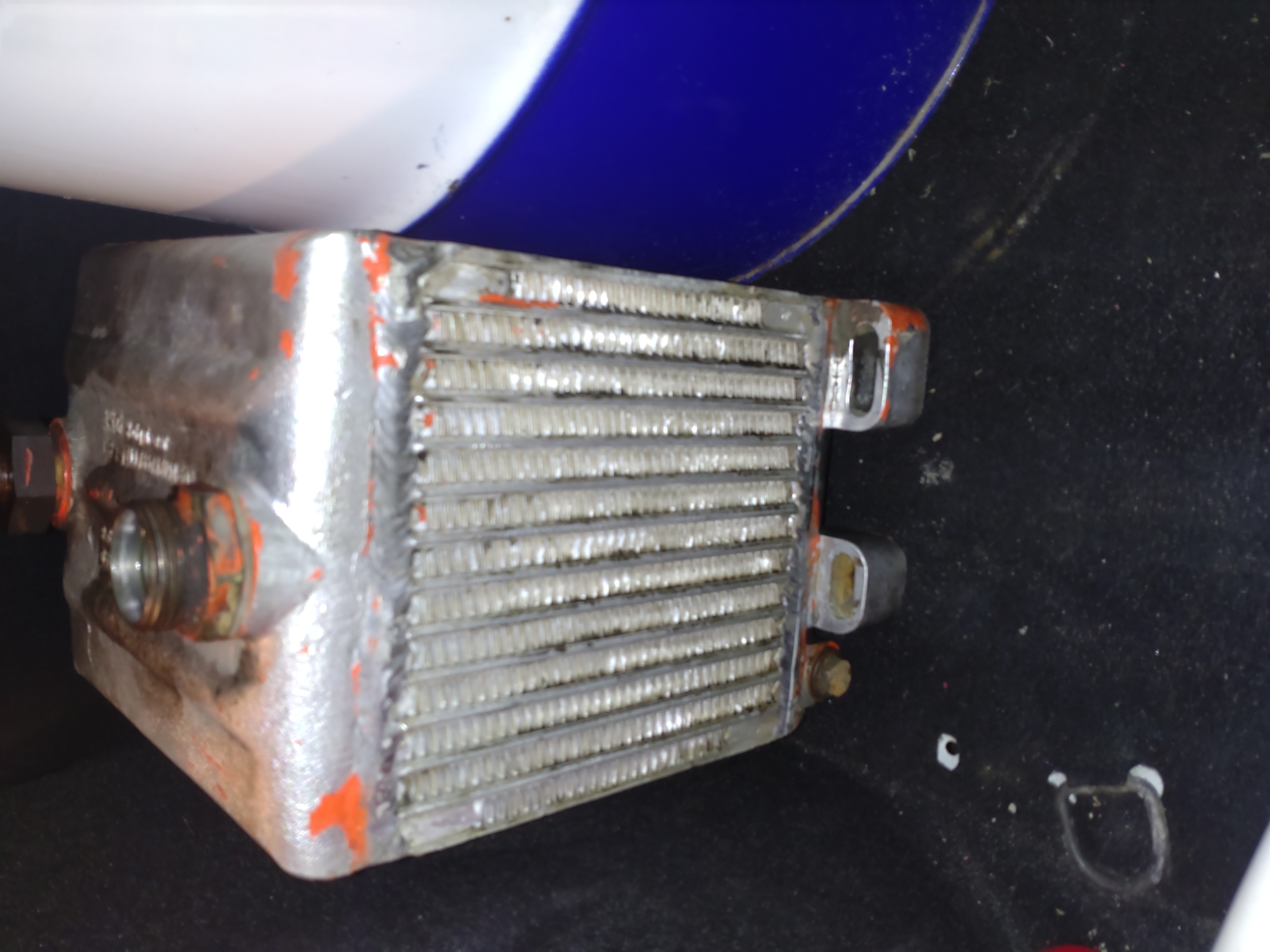

Mir wurde von einem alten Hasen geraten bezüglich meiner Hydraulikprobleme einmal den Ölkühler zu Spühlen dieser habe denen früher des öfteren Probleme bereitet, da dieser mit der Zeit verschlammt und dann natürlich nichtmehr seine Kühlleistung bringen kann. Hat da einer Erfahrungen, welche Reiniger gut gehen? Das Meiste was Freund Google als Kühlerreiniger anbietet, ist ja nur für die Pflege von außen...

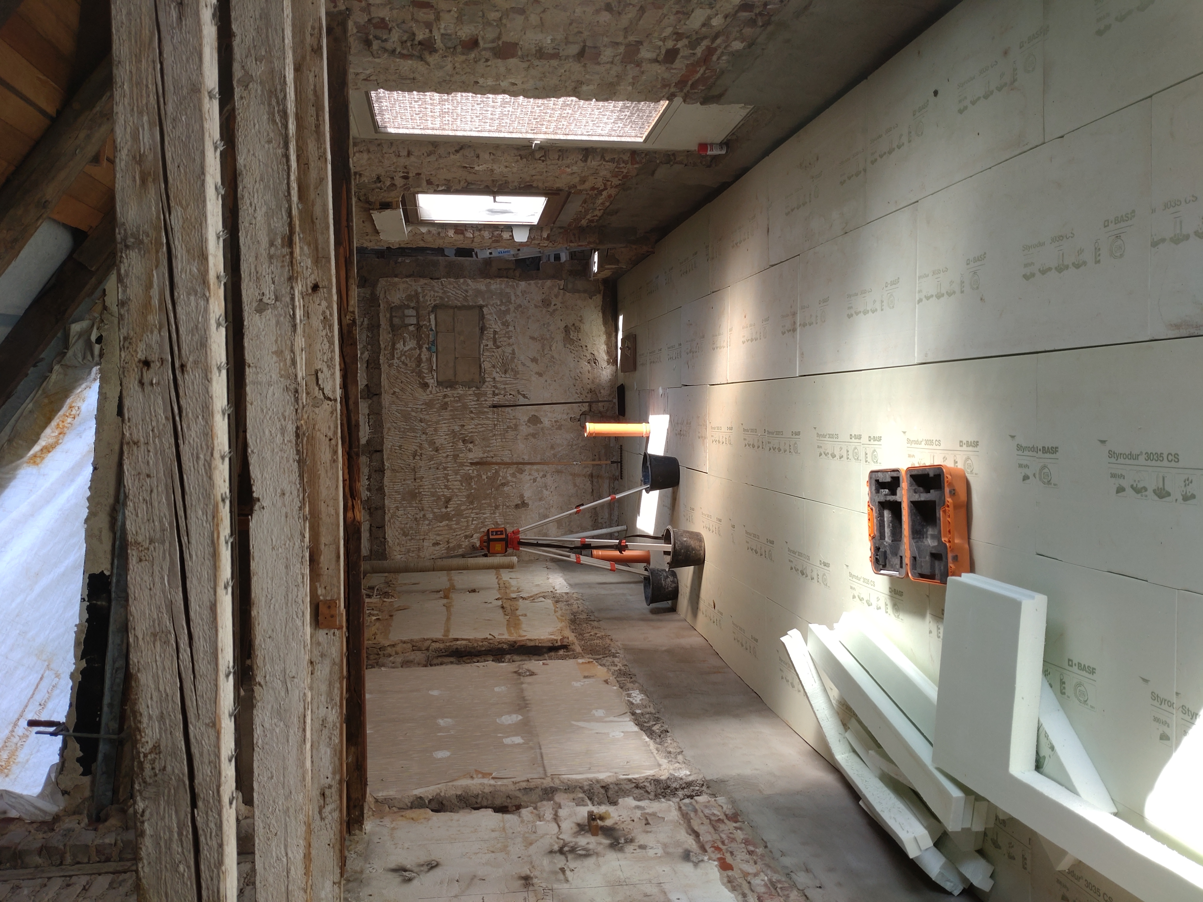

Ein bisschen was hat sich aber dennoch sowohl am Bagger, als auch am Bau getan. Details dazu bei den Fotos:

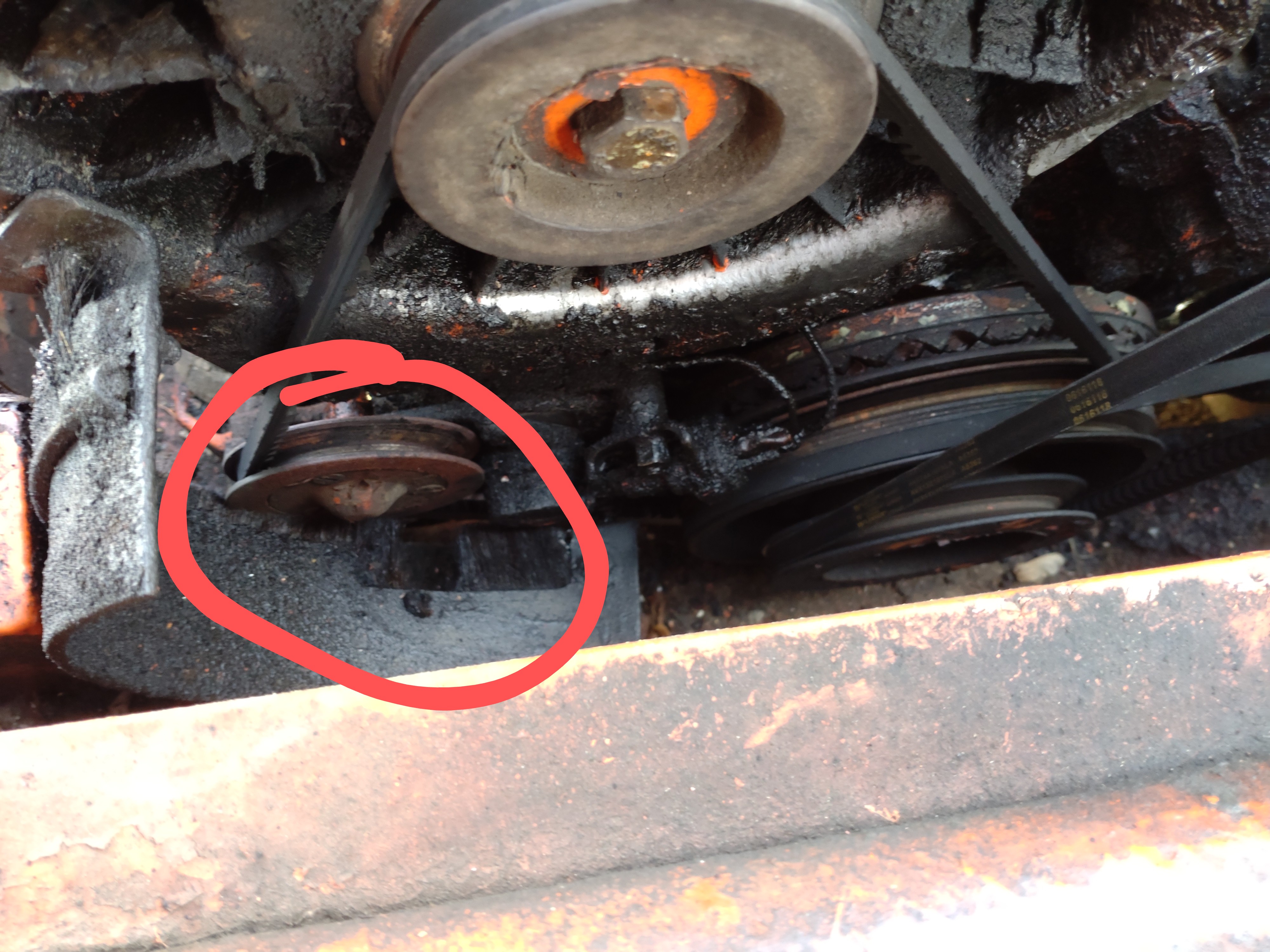

Die Riemenspannrolle für den Lüfter hatte gefressen. Diese wurde zusammen mit allen drei Riemen erneuert.

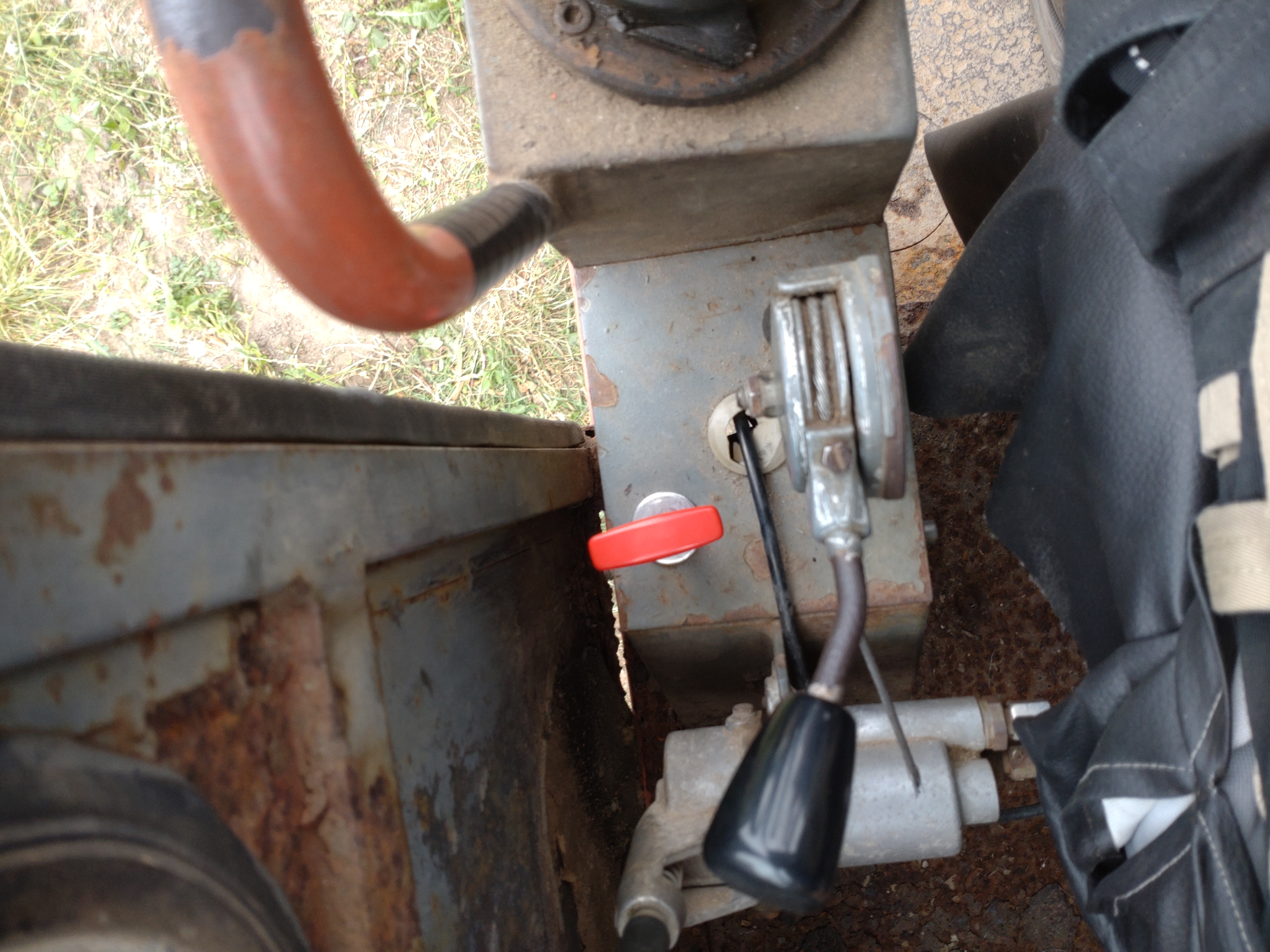

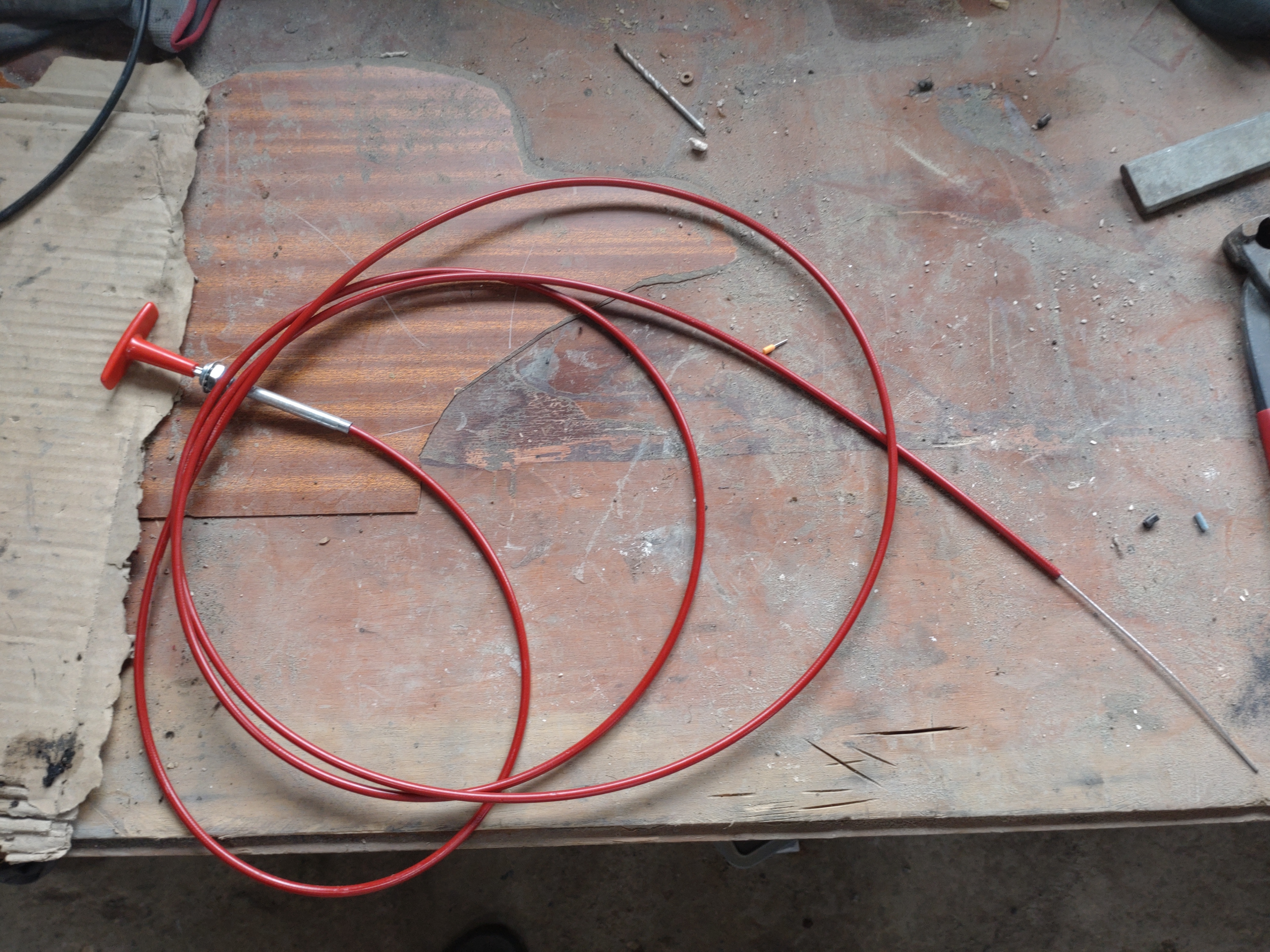

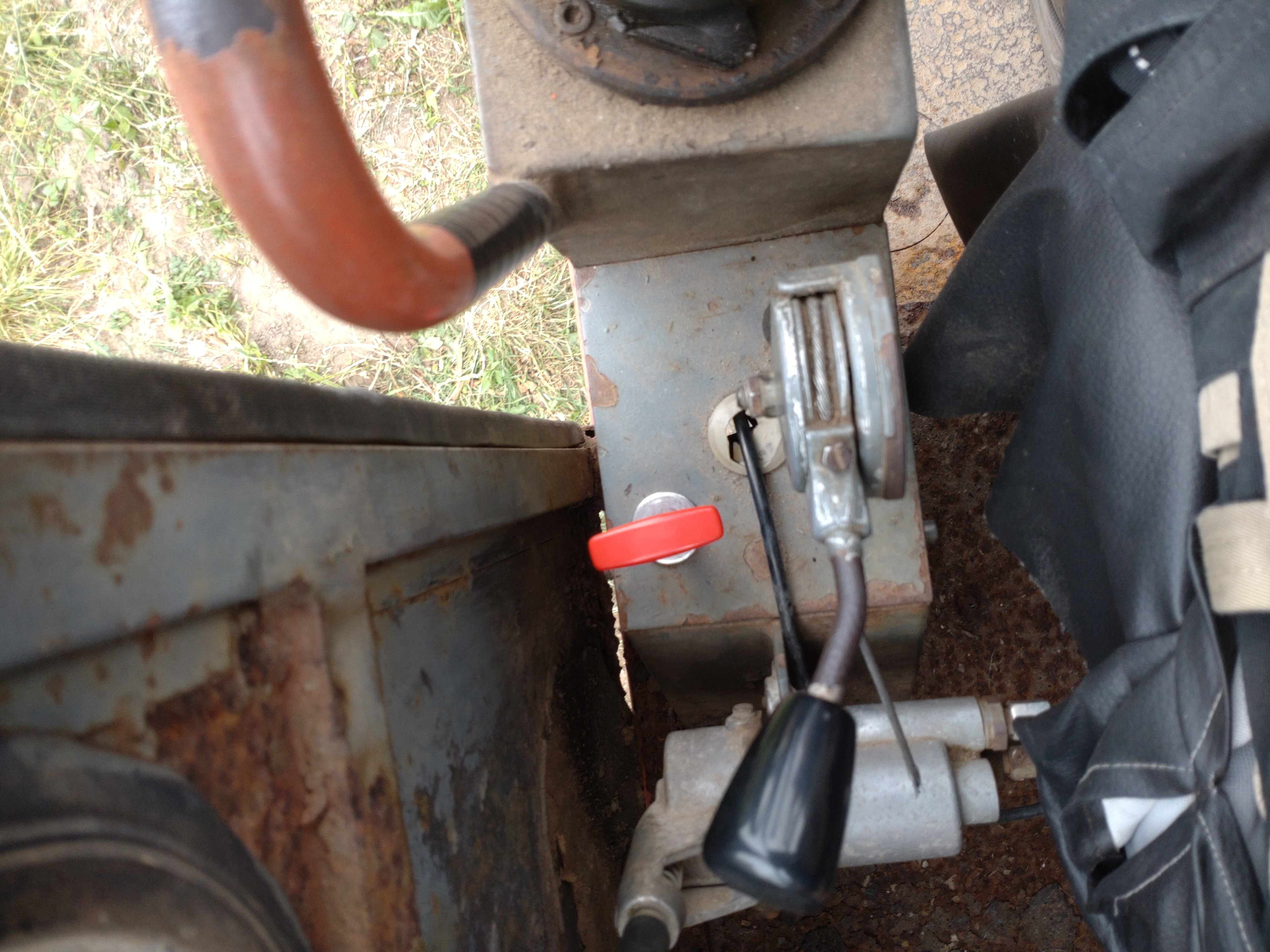

Bisher musste ich zum Abstellen des Baggers immer aussteigen und den Abstellhebel direkt an der Einspritzpumpe bedienen.
Nun gibt es einen neuen Bouwdenzug.

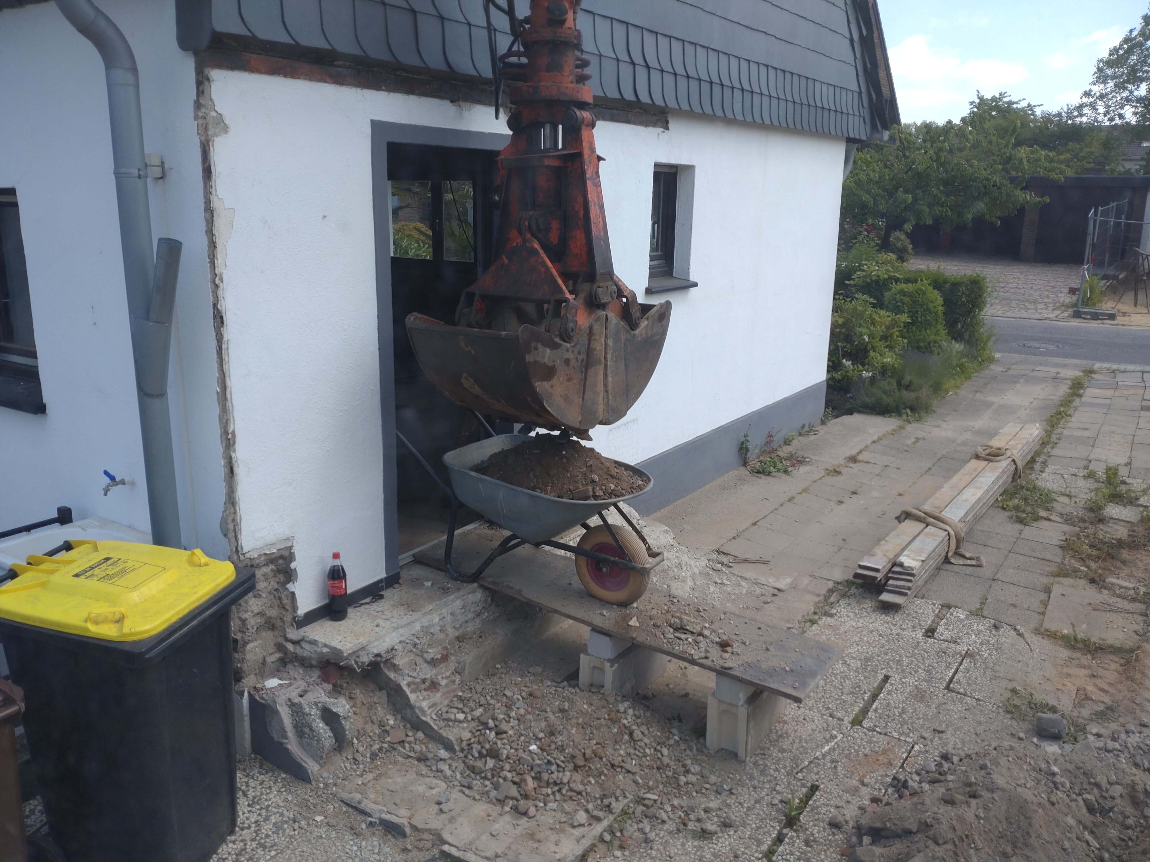

RCL einbrigen als Unterbau für unsere neuen Bodenplatten. Wozu von Hand laden und dann jedes mal die Treppe hoch?

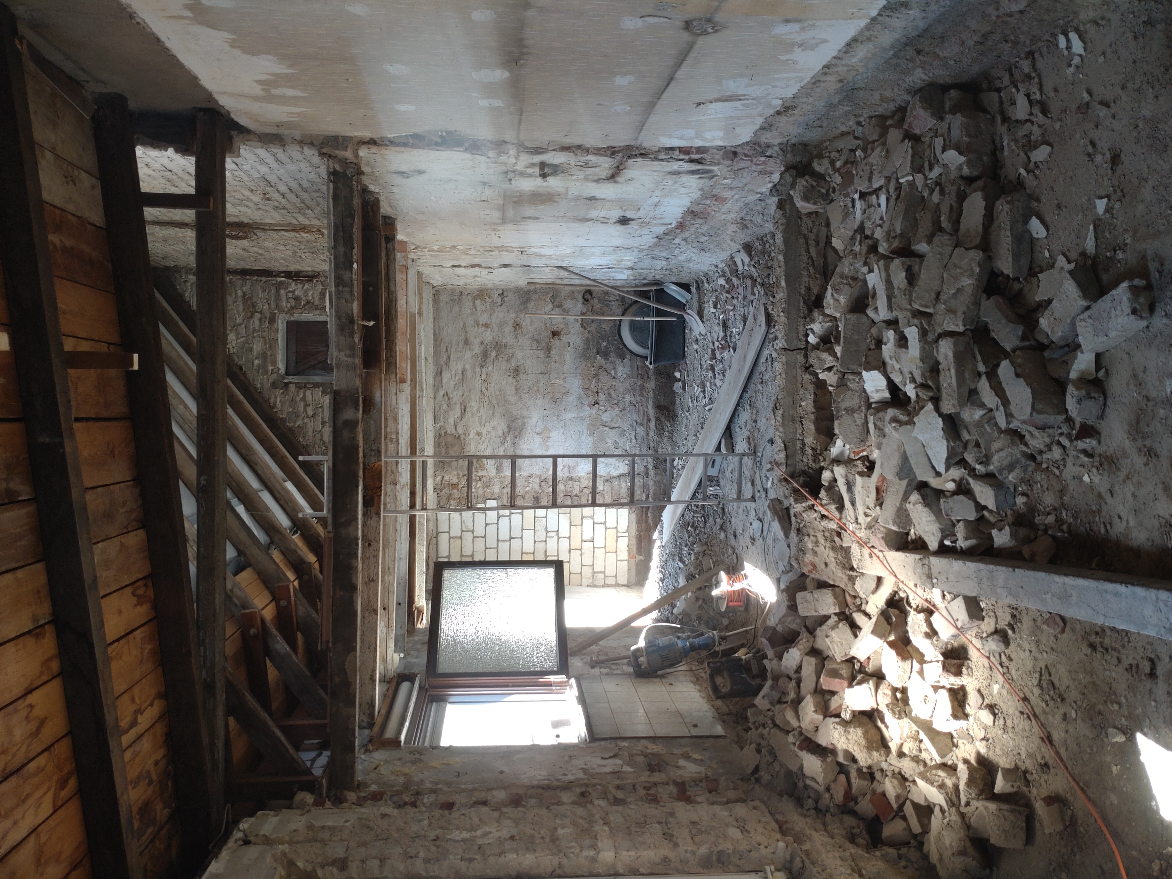

Die Wand hatte leider nur 10cm "Fundament". Da es mehr Arbeit bedeutet hätte diese zu unterfangen, wurde sie eingerissen und wird nach Erstellung der Bodenplatten neu errichtet.

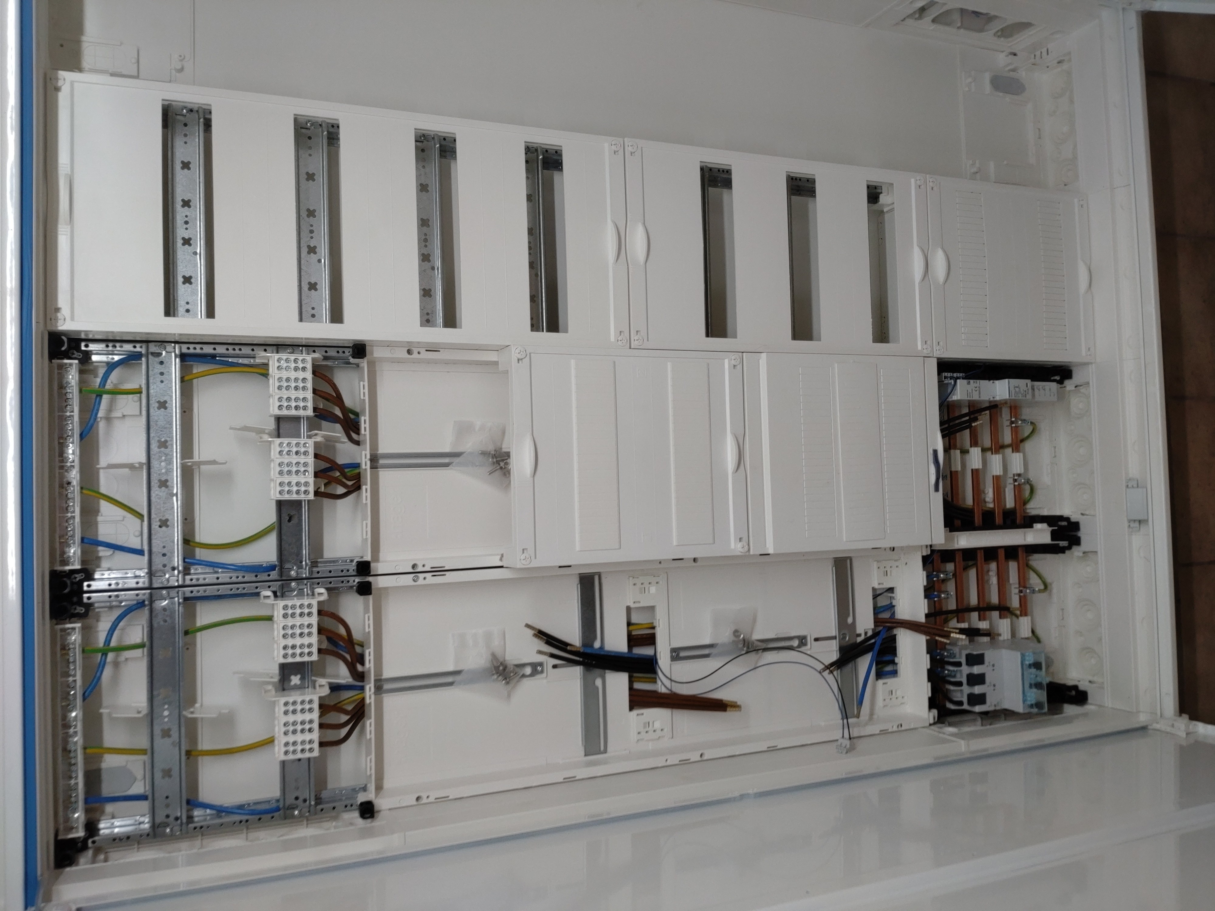

Ein neuer Zählerschrank hat ebenfalls einzug erhalten.

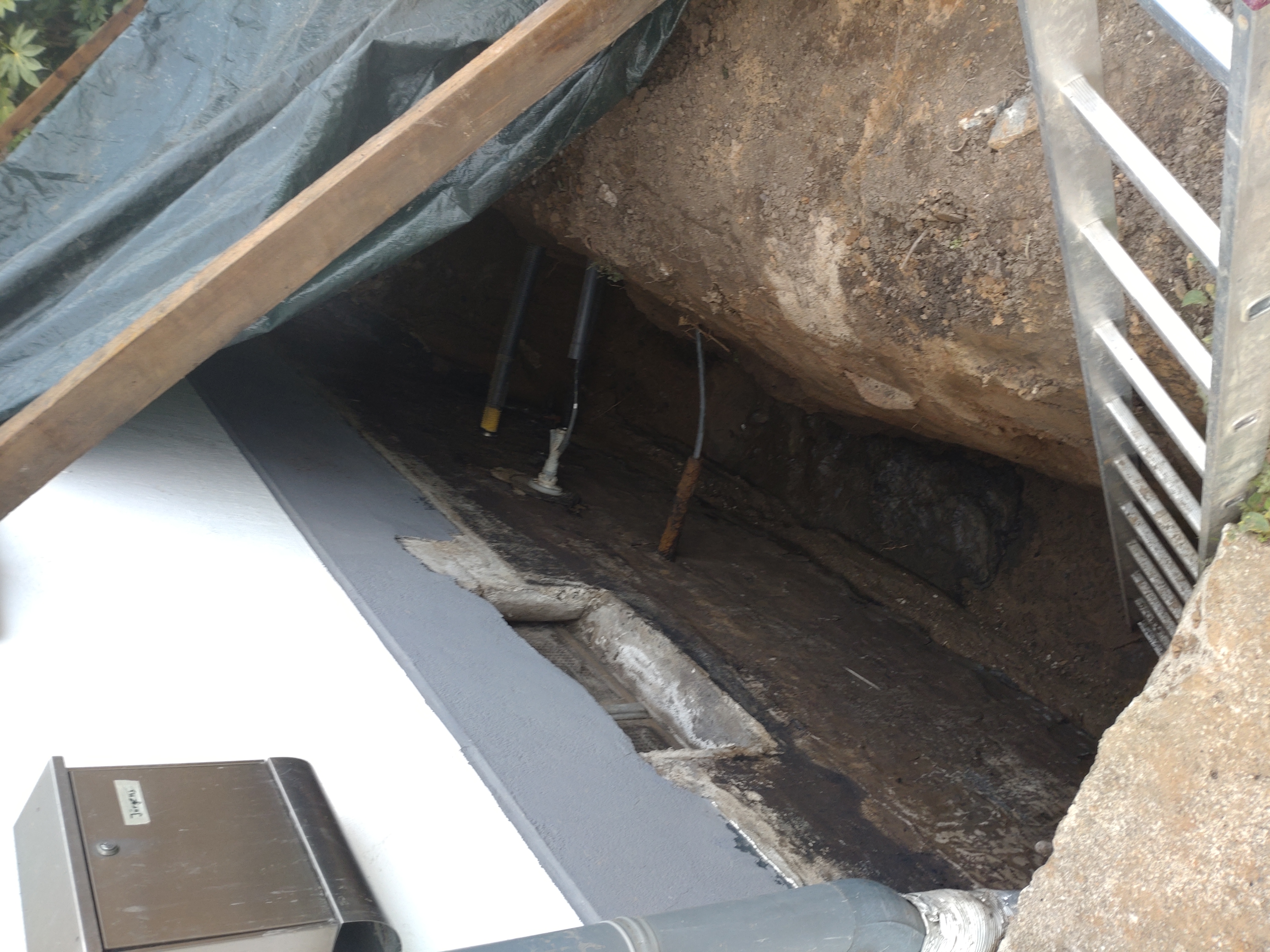

Im laufe der Arbeiten wurde auch noch eine neue Horizontalsperre (Injektion) eingebracht. Nun können die Eisen gelegt und die Platten gegossen werden.

Das mit dem Bowdenzug zum Abstellen ist der kleine Luxus des (Oldtimer) Baggerfahrers! :lol:

der Hager Univers z - Schrank hat folgende Schwachstellen:
- Nur 4pol. Schienensystem
- Der heute vorgeschriebene Überspannungsschutz fehlt auf dem Schienensystem
- eHZ nicht vorbereitet
- Im oberen Anschlußraum fehlen die Klemmen für N und PE
- Ein SLS für 3 Abgänge ???
- Je nach NB fehlt im OAR (Anlagenseitiger Anschlußraum) der Hauptschalter oder die Neozeds.
- Ich empfehle immer aus Brandschutzgründen anstelle eines Hauptschalters einen RCD 300mA je Zähler.
Nur so als info.
Wir planen solche Anlagen.
Einfach fragen.
Übrings, wir liefern das Lochblech in 1'000 mm Höhe für Multimediafelder plus 3mm-Popnieten zur Selbstmontage
zum halben Hager-Preis.
Der Schrank hat jetzt eine Höhe von 1,40m, und eine Baubreite von 4 Feldern.
Ein Standard-Einfamilienhaus braucht heute bei Doppel-eHZ-Feldern eine Baubreite von 8 Feldern !

Danke bisschen zur beruhigung:
Es kommt erstmal nur ein Zähler rein. Nächstes Jahr kommt dann erst Wärmepumpe ODER PV (wenn das liebe Geld dann wieder reichen sollte). Ein E-Auto ist nicht vorhanden. Ich habe nur vorsorglich schon die Zählerplätze mit reingesetzt. Ein Viertes Feld habe ich inzwischen auch nachgeliefert bekommen. Dort hatte der Händler nur einen Engpass. Auf Smarthome will ich verzichten. Das eine oder andere werde ich zwar bis in den Keller legen, allerdings kann ich dann, sollte ich da doch mal Bedarf sehen, auch eine LOGO oder SPS verbauen.
Für Multimedia gibt es einen separaten 19" Schrank.

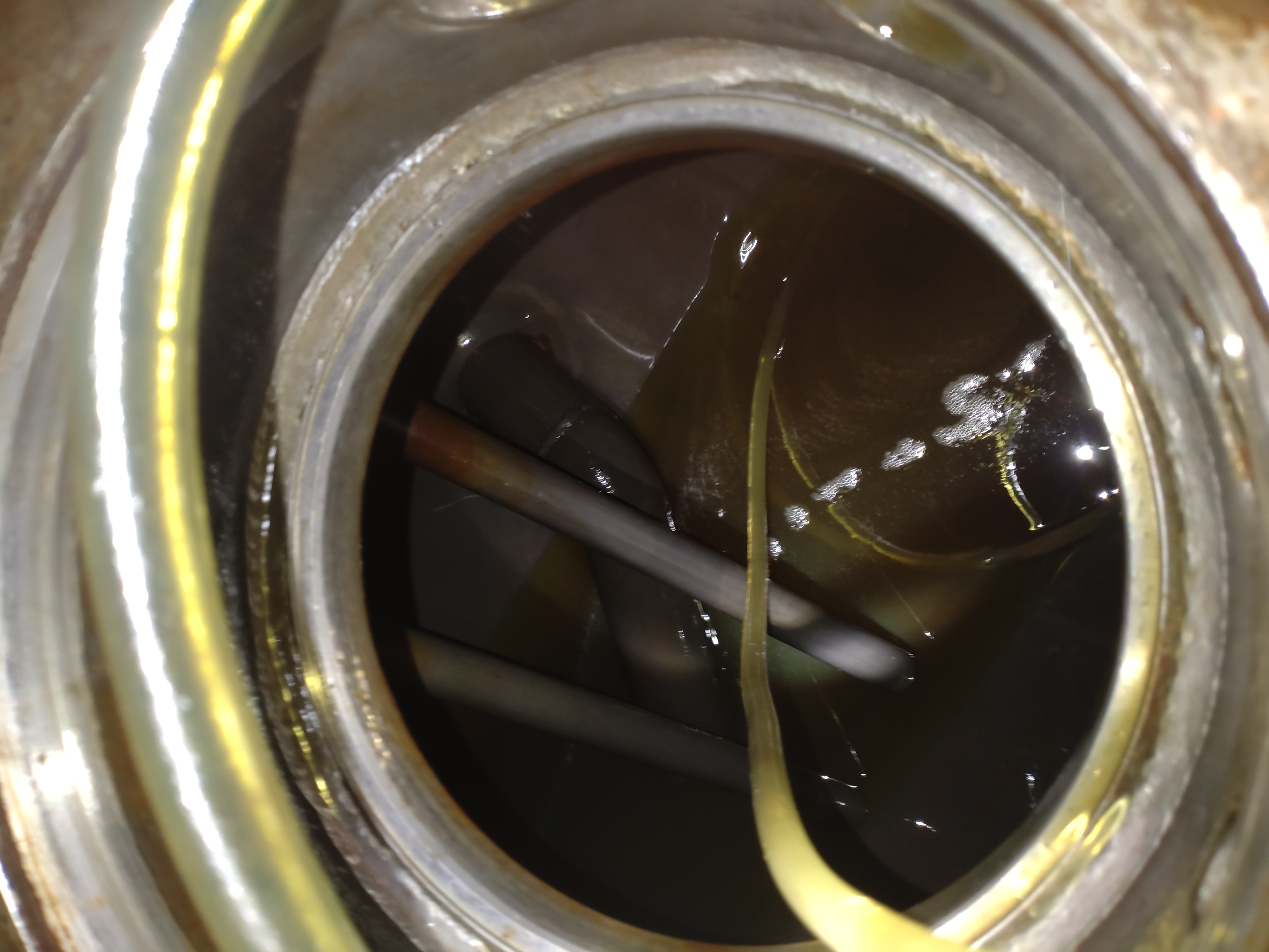

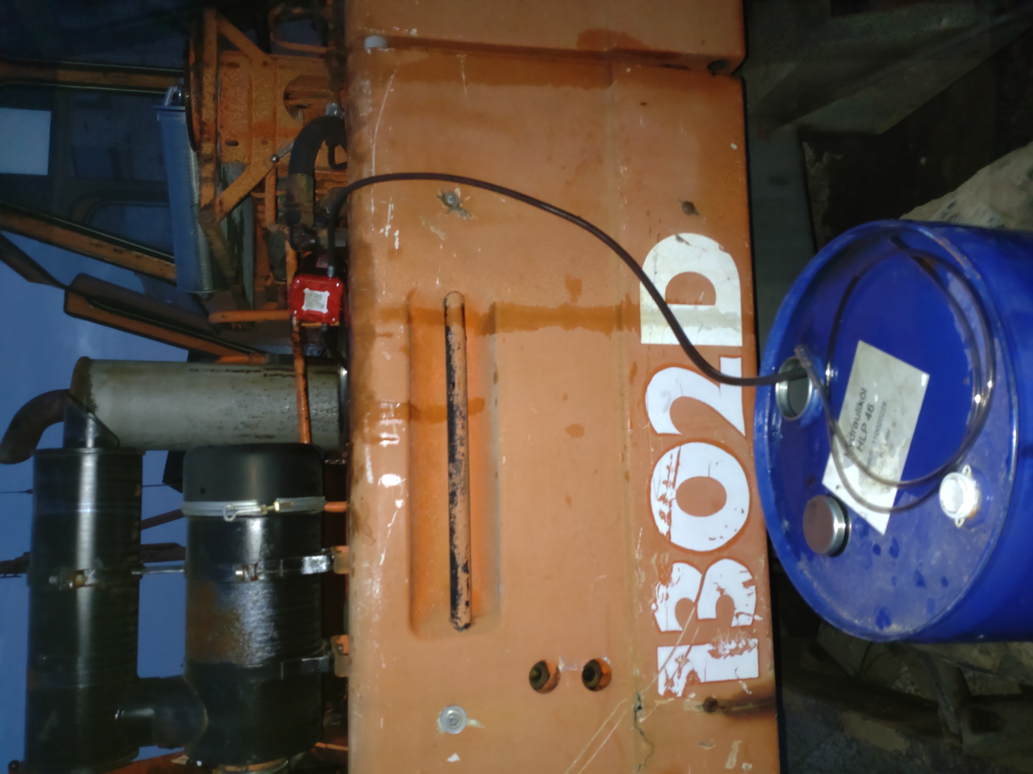

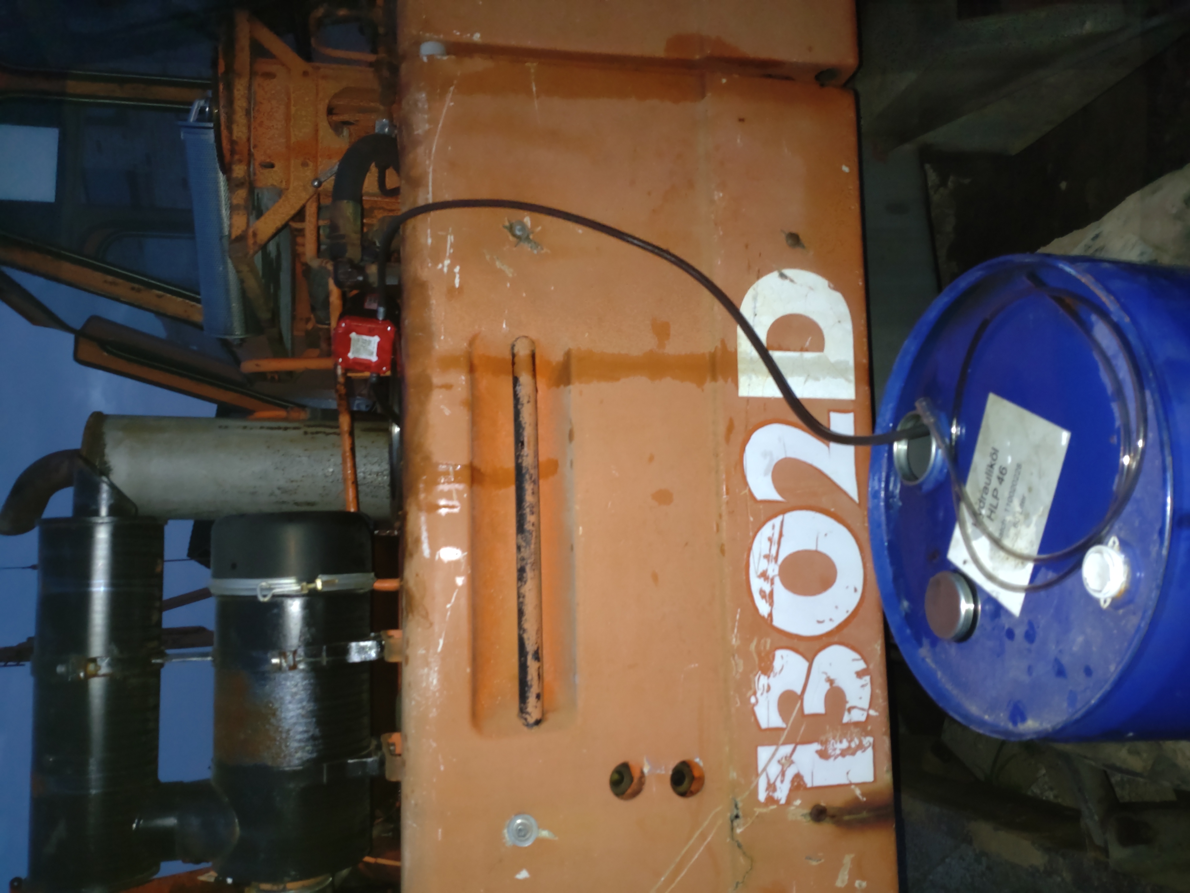

Ich habe mir schon vor Monaten beim Discounter eine kleine 12v Pumpe zum Absaugen von Motoröl gegönnt. Heute durfte sie sich mal austoben. Der originale 5mm Saugschlauch um durch das Röhrchen des Ölmessstabes zu kommen war natürlich nicht so dolle. Habe ihn dann gegen ein Stück Schlauch von meiner Schlauchwaage getauscht und schon konnte es abgehen. Einmal leer ziehen und anschließend neu befüllt. Für insgesamt etwa 180l (waren nurnoch knappe 60 im Tank :oops: ) hat das kleine Ding nicht mehr wie ne Stunde gebraucht.
Der Ölkühler ist auch endlich mal raus. Von Außen war er Katastrophal dicht... Nun glänzt er schon fast. Leider sind die Lamellen auch drinnen teilweise verkrustet, sodass ich morgen mal beim Kühlerbauer in der Nähe Anfrage, ob dieser in kurzfristig spülen kann.

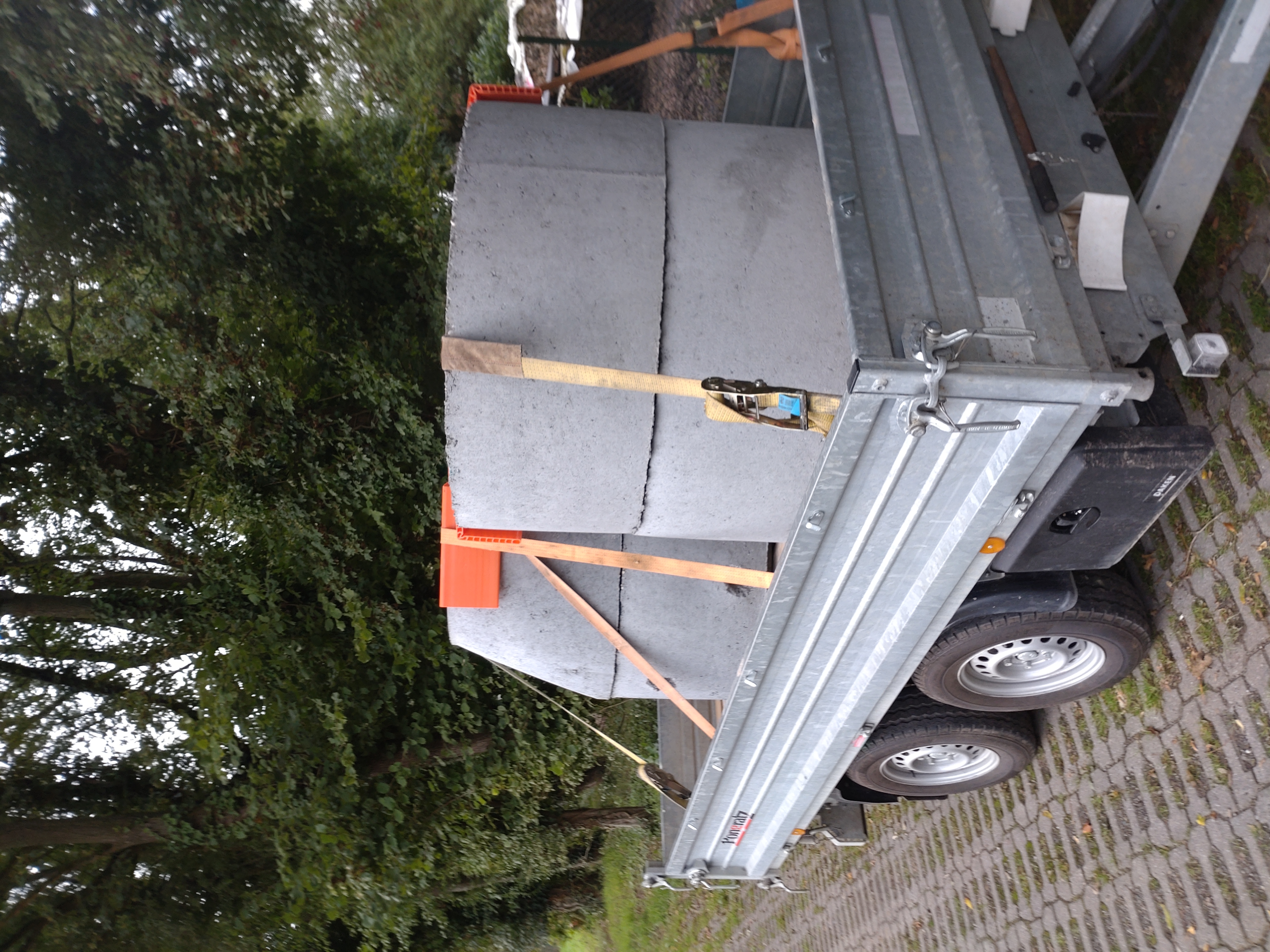

Leider wird das gute Stück am Wochenende wieder gebraucht um ein paar Schachtringe zu versetzen.

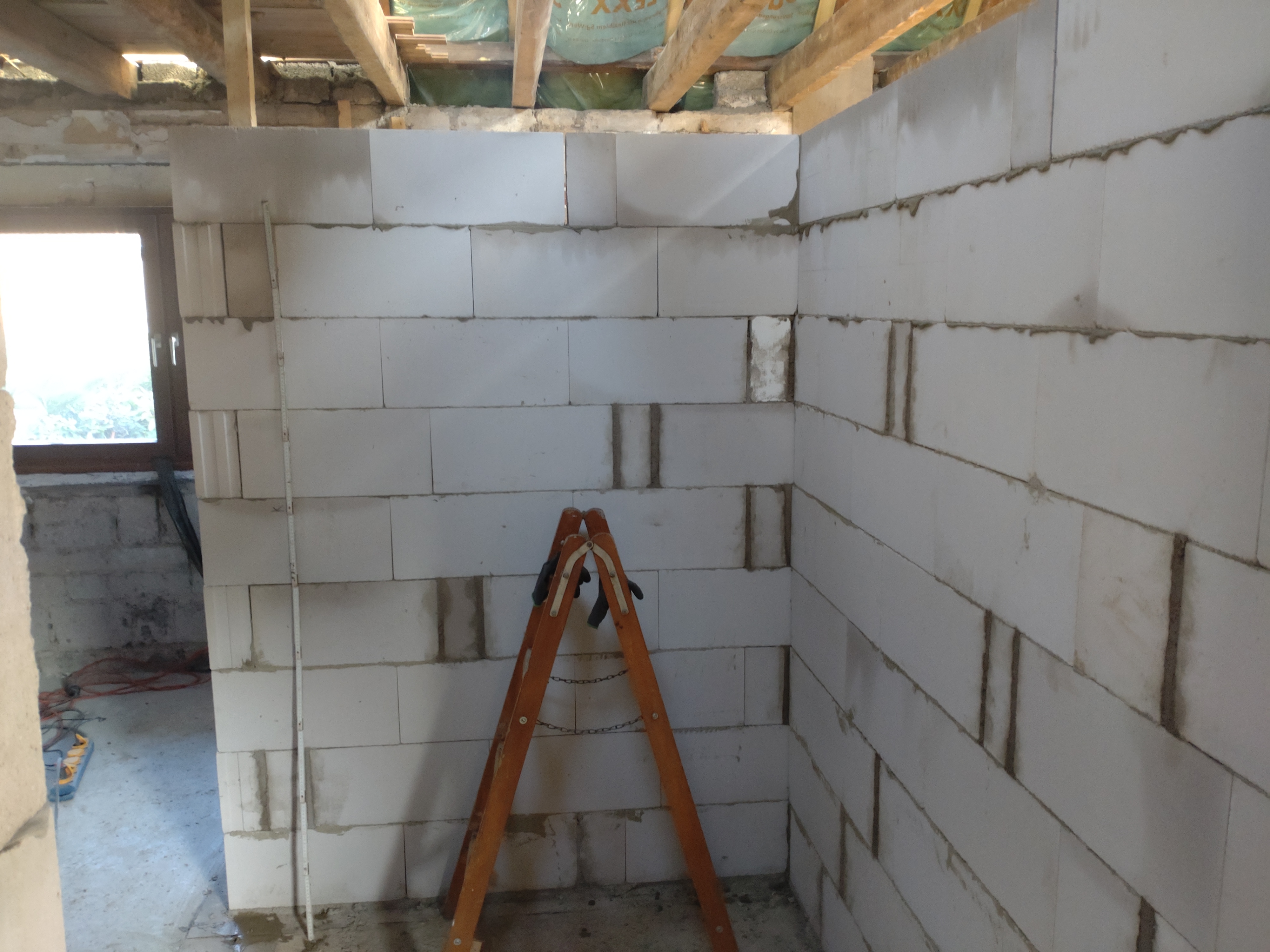

Am Bau ging es natürlich auch weiter. Es gibt nun wieder die eine oder andere Mauer innerhalb des Hauses und die nächste Kellerwand wurde abgedichtet und gedämmt.

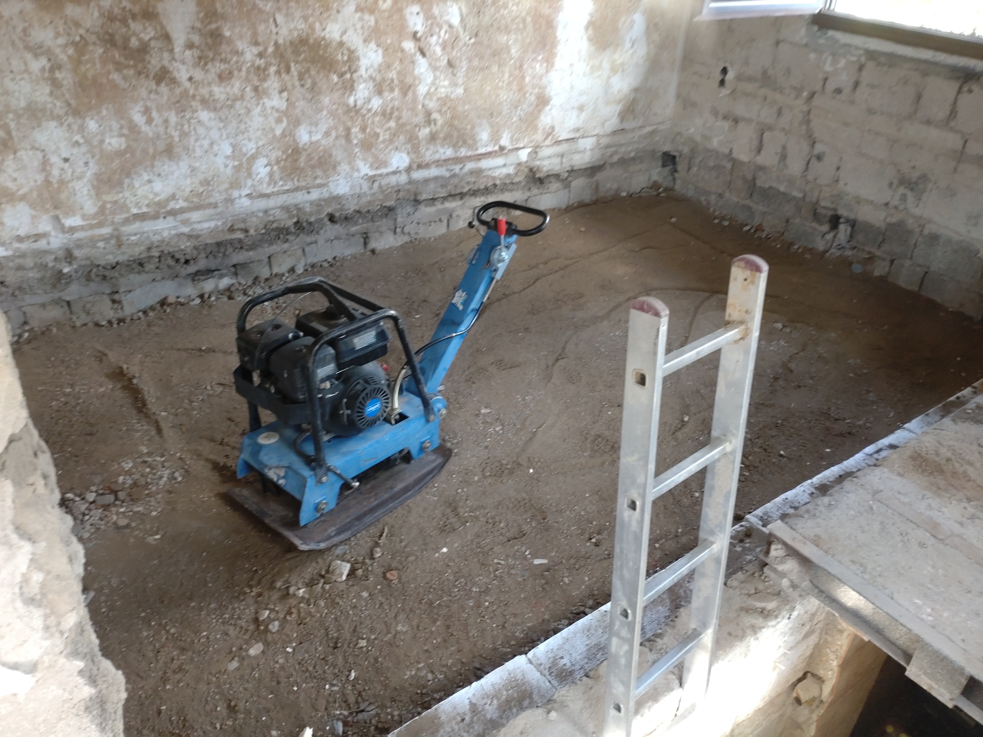

Bei letzterer wird ebenfalls wieder auf den Bagger gewartet. Dieser muss die Rüttelplatte ein- und versetzen. Da dort auch später die Haustüre mit Treppe hin kommt, wäre es doof wenn der Boden später noch absacken würde.
