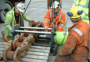

Kann jeder Leser dieses Forums empfehlen eine Werkstatt für Landmaschinen in der Region Freiburg, Deutschland?
Ich bin auf der Suche nach einer Werkstatt mit einem leistungsstarken Hydraulikbolzen Drücker.
Can any reader of this forum recommend a workshop for heavy equipment in the region of Freiburg, Germany ?
I am looking for a workshop with a powerful hydraulic pin pusher.

Aber meinst du nicht es ist einfacher dir bei dem Schlosser um die Ecke erstmal einen Brenner zu leihen?

Gute Idee, aber ich glaube, dass die Baggerschaufel durch Missbrauch verzerrt.
Ich habe eine Firma in Burgund, Frankreich gefunden, in der Nähe von Dijon, dass Reparaturen Bagger. Sie haben eine Hydraulikbolzen Drücker für die Reparatur von Raupenbagger.
Sie können auch in der Lage sein, Linie trug zwei Löcher in der größeren Baggerschaufel - von 60mm bis 65 mm.
Ich habe jetzt eine robuste Anhänger, die zwei Eimer in die Werkstatt transportieren zu kaufen. Es ist Zeit, sich auf Mobile.DE wieder suchen.
Good idea but I believe that the excavator bucket has been distorted by misuse.
I have found a company in Burgundy, France, near Dijon that repairs excavators. They have a hydraulic pin pusher for repairing tracked excavators.
They may also be able to line bore two holes in the larger excavator bucket - from 60mm to 65 mm.
I now have to buy a robust trailer to transport the two buckets to the workshop. It is time to search on Mobile.DE again.
