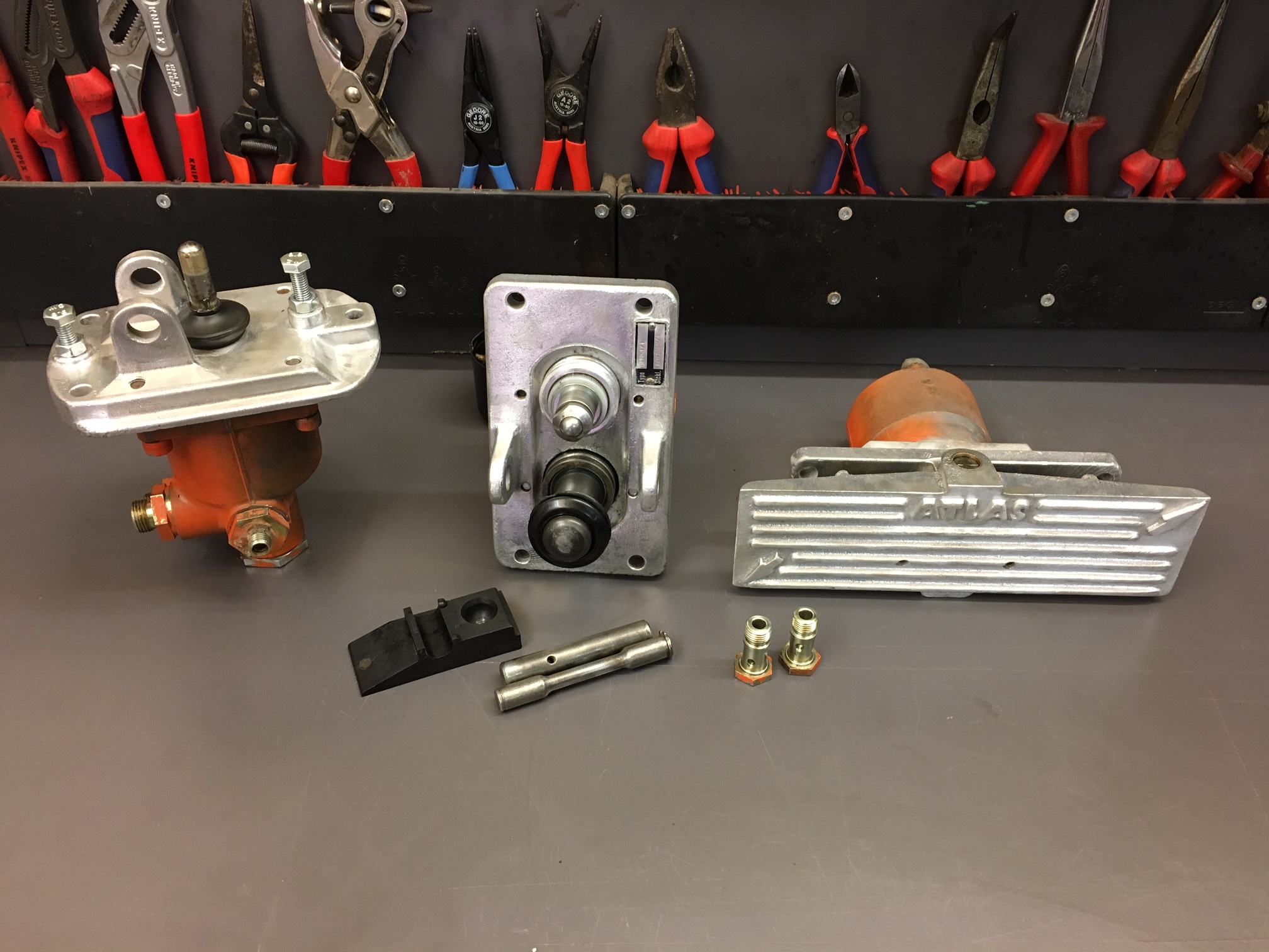

Also habe ich mich mal an die Details gemacht... zum Beispiel die Armaturenbretter und Co.

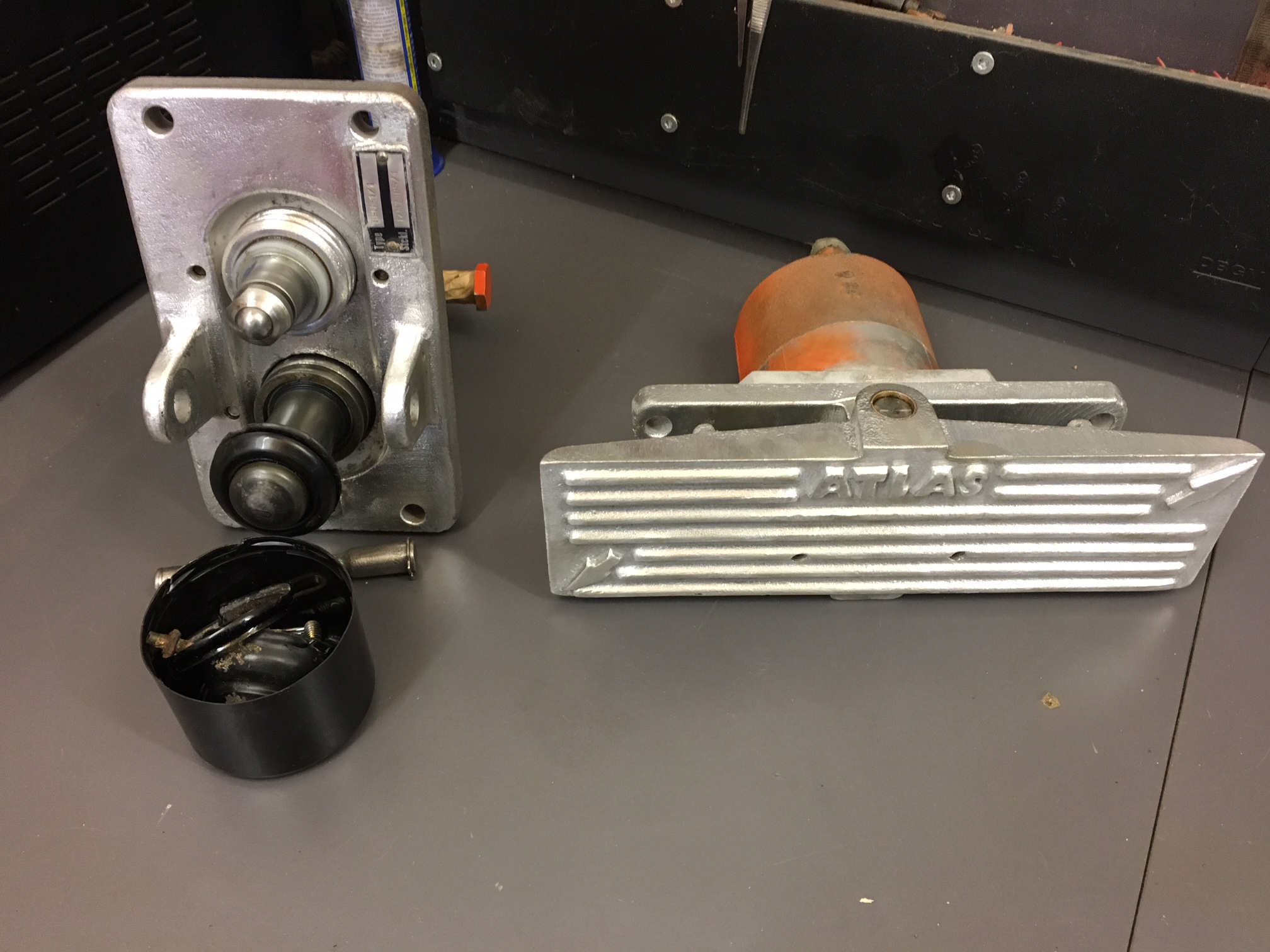

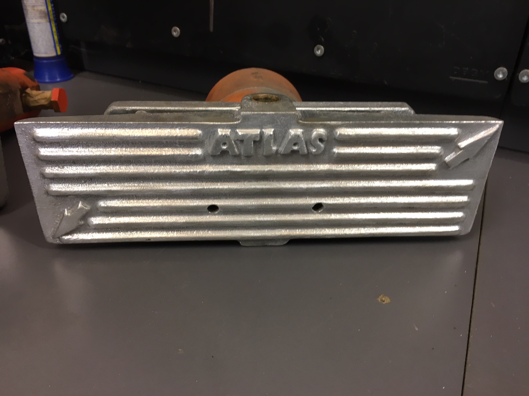

Gestern waren dann die Pedalen dran. Ausbauen, komplett zerlegen, reinigen, aufarbeiten und
wieder montieren. Die Trittplatten von Brems-, Gas- und Schwenkbremspedal werden noch neu
galvanisch verzinkt. Habe sie vorher ordentlich sandgestrahlt.

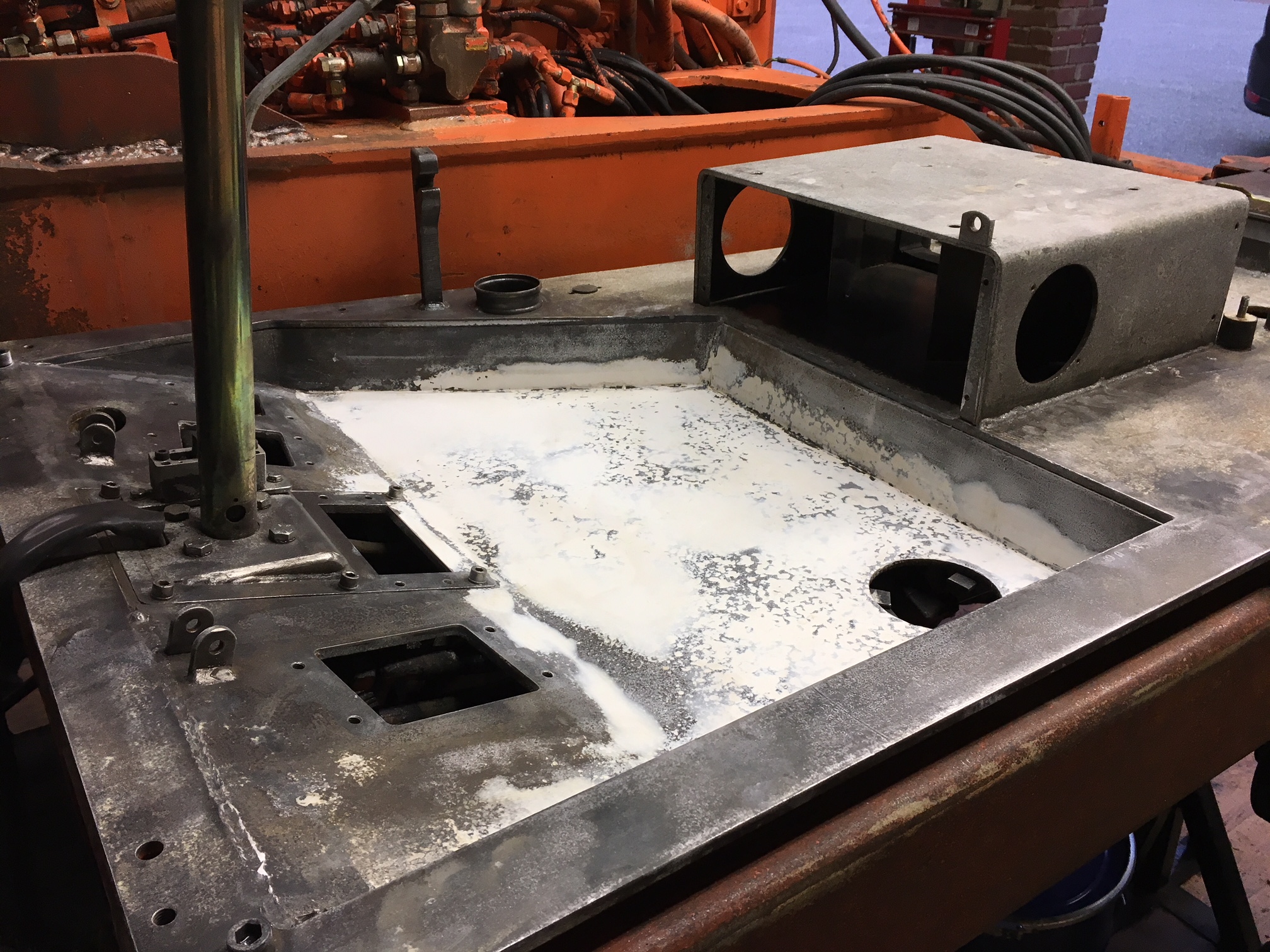

Dann habe ich heute noch den Fußraum der Kabine gespachtelt. Hier hatte der Rost doch recht
heftige Orangenhaut hinterlassen. (Fotos folgen)

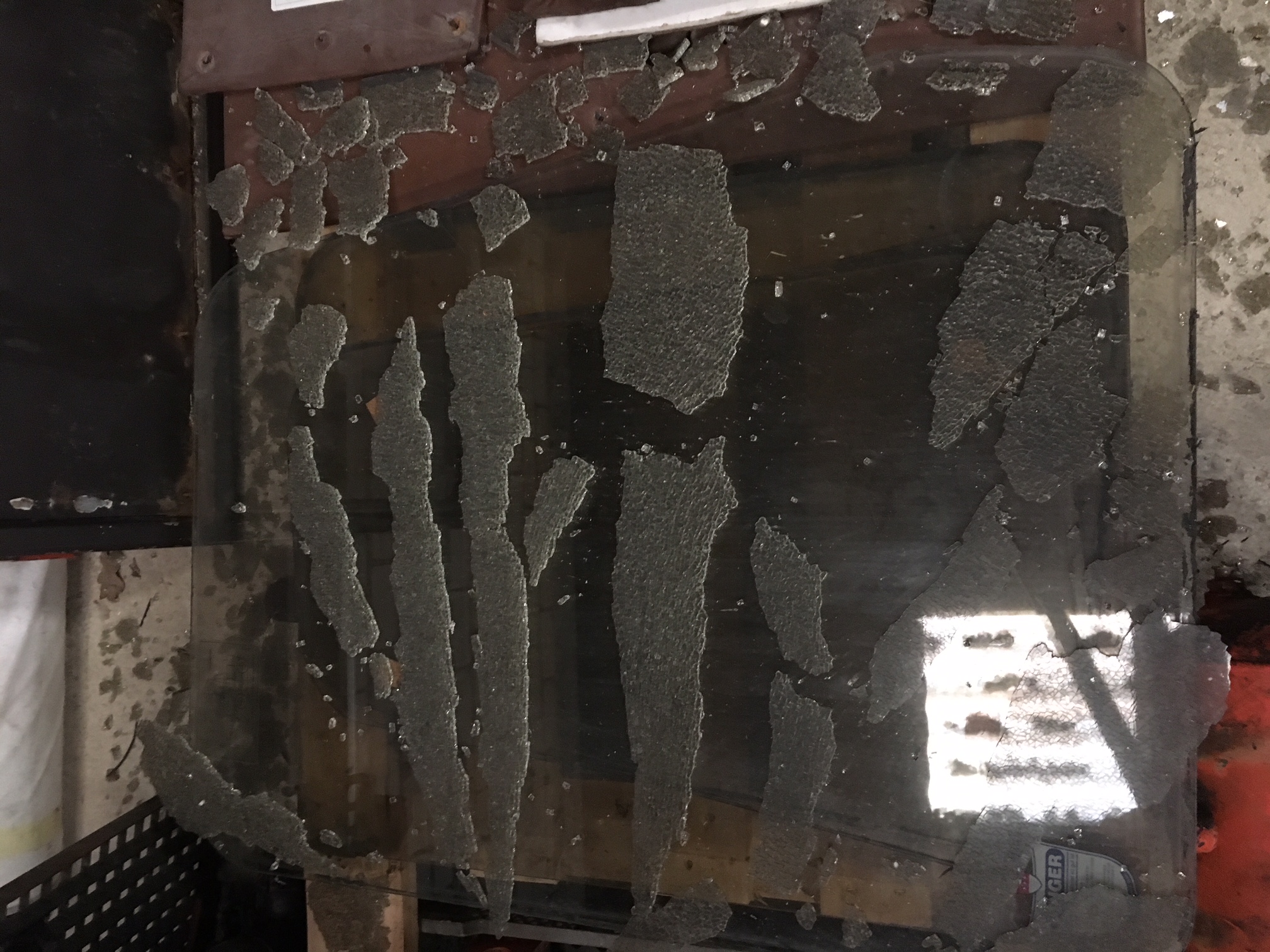

Zudem gab es einen kleinen Unfall... jemand hat leider eine Schaufel in eine der ausgebauten
Glasscheiben der Kabine fallen lassen... da was sie hinüber! :roll:
Aber es gibt ja eine Haftpflicht. Ich hoffe es gibt die Scheiben noch mit brauner Tönung! :o

Sind da in den Trittplattenbremsventilen für Schwenk- und Fußbremse spezielle Dichtungen verbaut ?
Beiträge: 454
Beitrag von DanielB » Mo 11. Jun 2018, 22:51
Moin Daniel,
das Fahrbremspedal ist ja bei meinem Bagger noch pneumatisch. Daher sind hier nur O-Ringe verbaut...
bis auf das Rückschlagventil unten im Pedal. Das hat zwei Gummi-Formteile. War aber alles noch super!
Das Pedal der Schwenkbremse hat oben einen Simmering. Der scheint aber auch noch gut zu sein.
Beim Pedal für den Schwenkarm bzw. Verstellausleger sowie im Gaspedal sind kleine Ventile wie in den Vorsteuerhebeln verbaut. Da ich hier keine Ölrückstände gefunden habe, scheint hier alles dicht zu sein.
Bezüglich der Heckscheibe hatte ich heute ein paar Schweißausbrüche. :lol:
Nach einem Telefonat mit Atlas von der Wehl, stellte sich heraus, dass es die Heckscheibe nicht mehr
zu kaufen gibt! :o :shock:
Aber nach einem sehr netten Telefonat mit der Atlas GmbH, hatte ich eine Konstruktionszeichnung
der entsprechenden Scheibe im Maileingang. Dann habe ich diese an "baumaschinenglas24" geschickt
und habe heute Nachmittag ein echt faires Angebot bekommen. Die Scheibe hat sogar die bronzefarbene
Tönung. :D

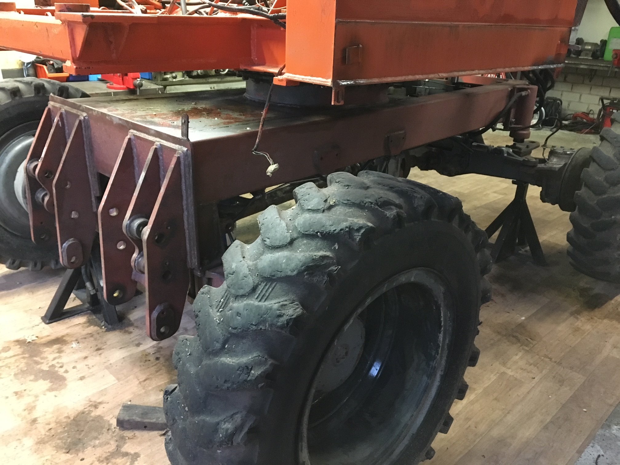

heute wurde einfach nur geschliffen, was das Zeug hält... ich hasse es! :lol:

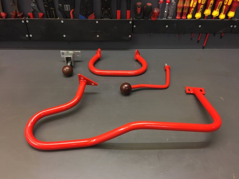

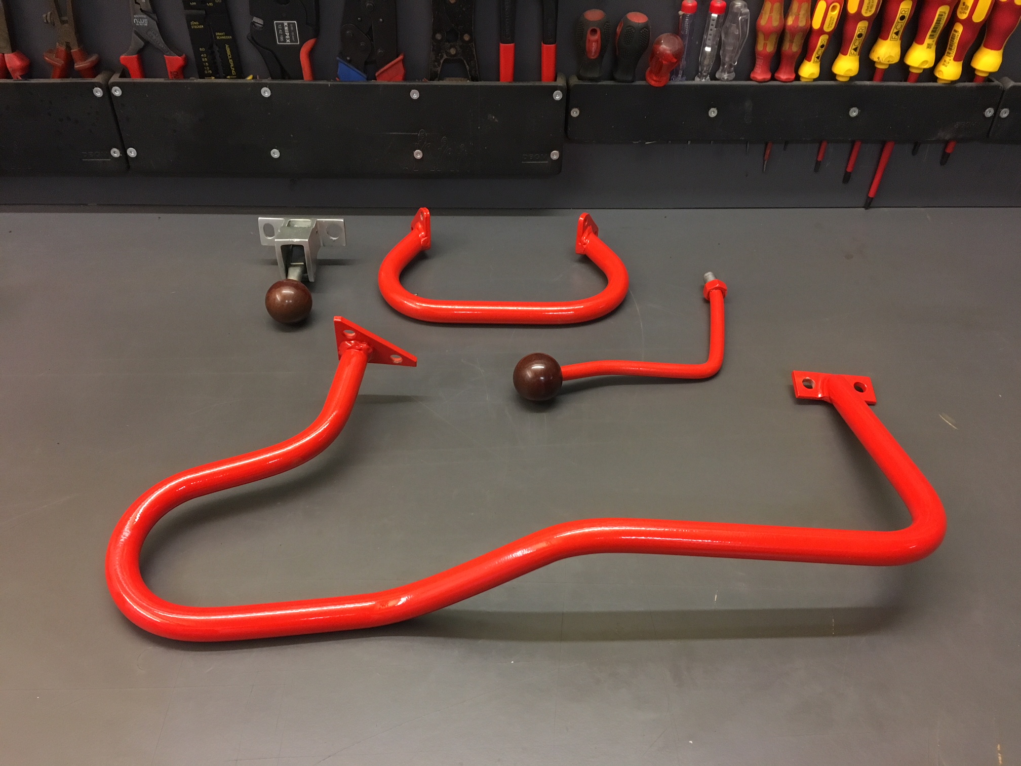

Dann habe ich noch einige Griffe in strahlendem Rot zu präsentieren.

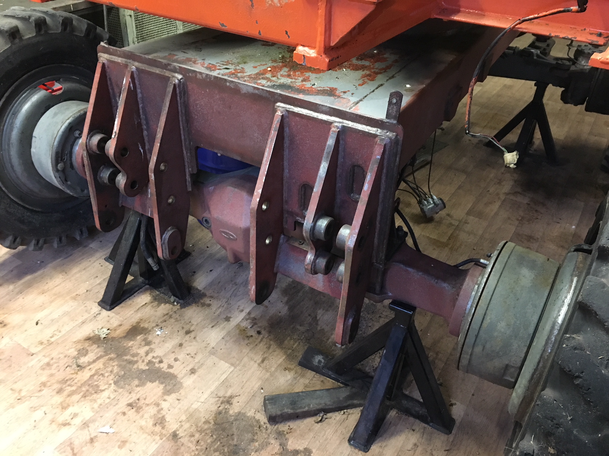

Zudem gibts nun auch die Fotos vom Unterwagen! :D

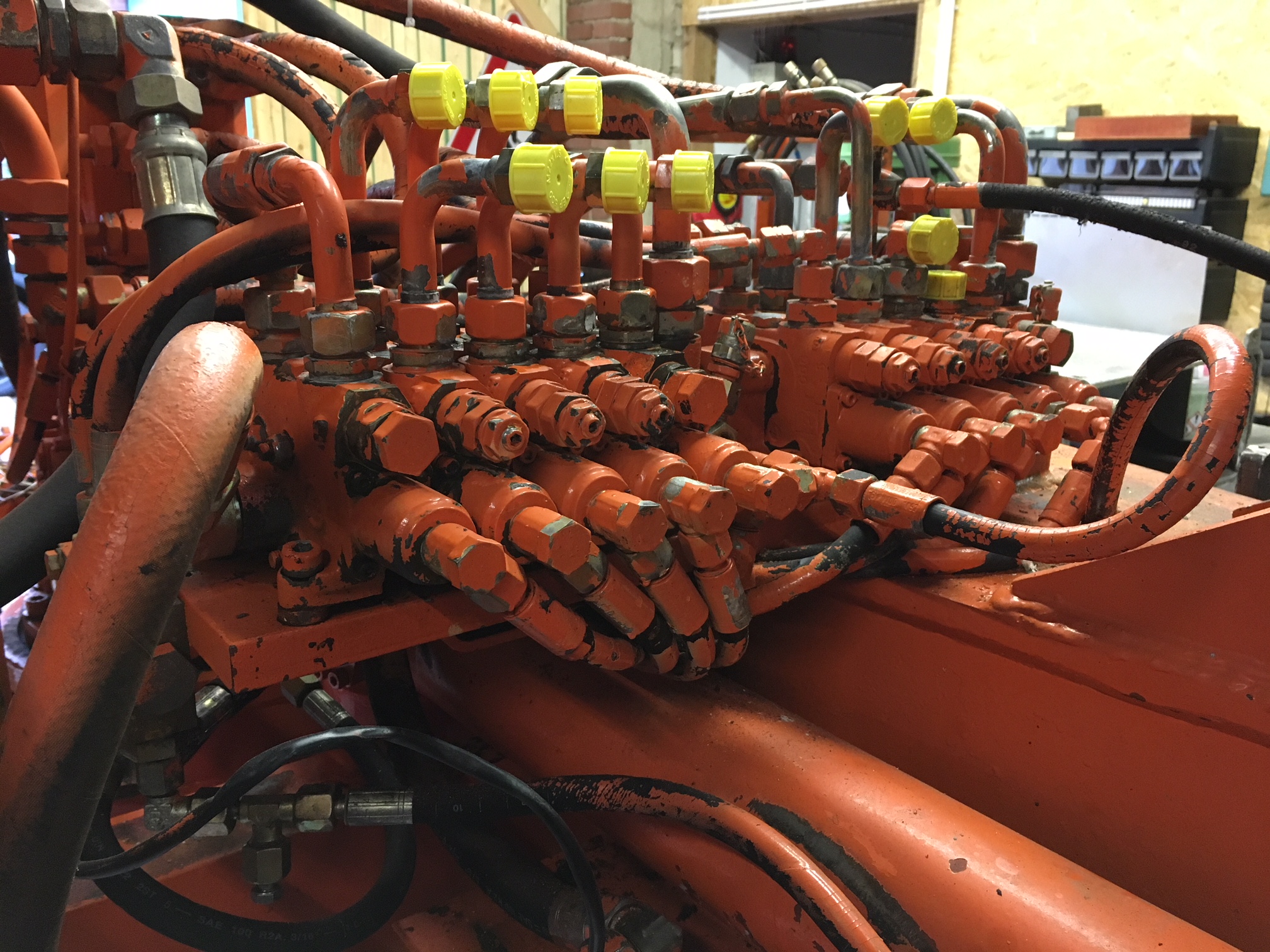

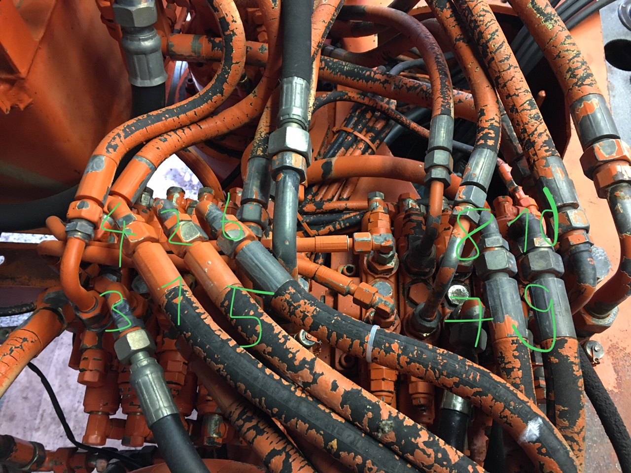

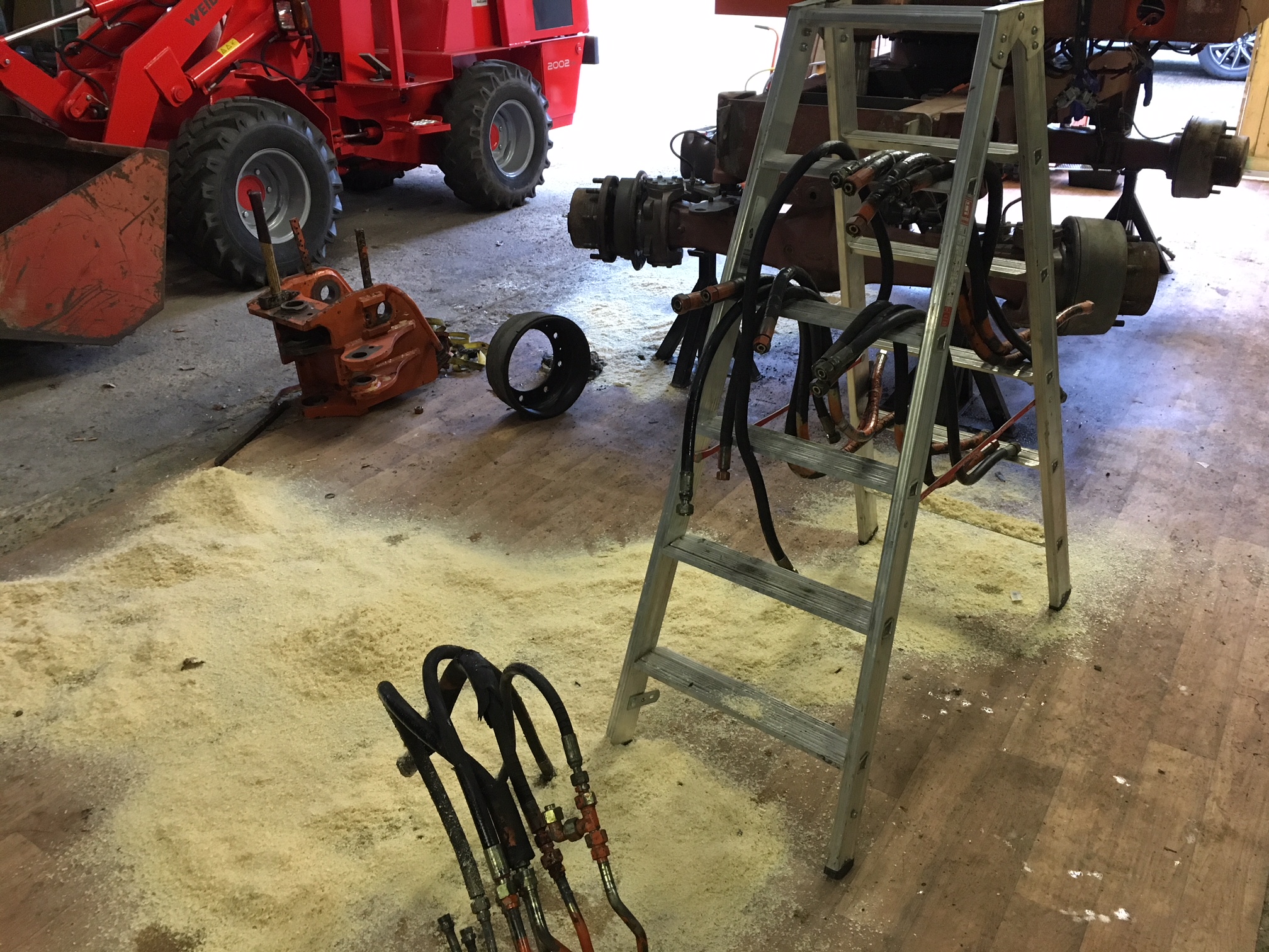

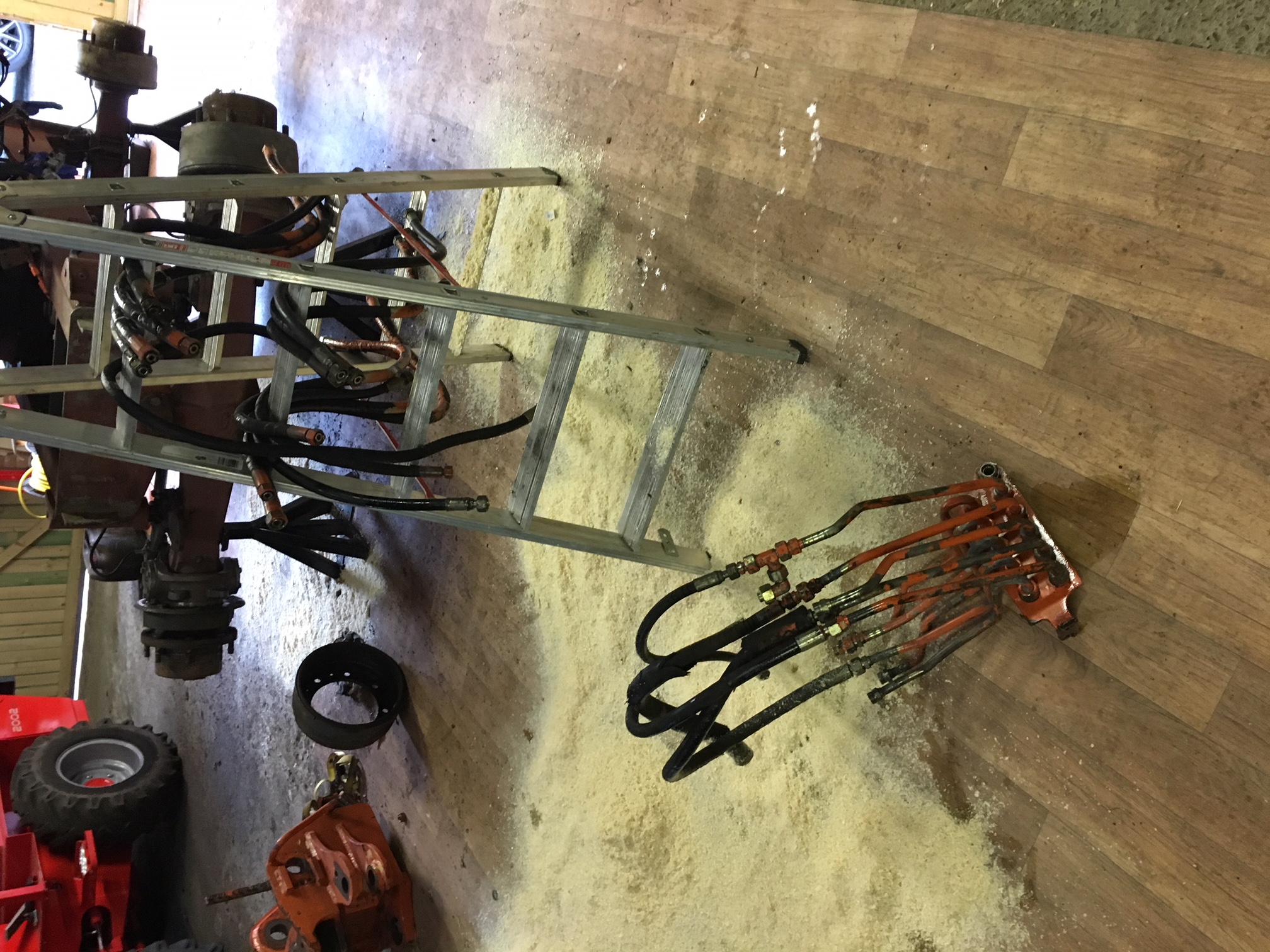

Ich habe die Verschlauchung vom Ventilblock zum Arm entfernt und Blindkappen
aufgeschraubt. Die Schläuche habe ich ausbluten lassen, da ein Paar von Ihnen noch
gut genug für das Reserveregal sind! :D

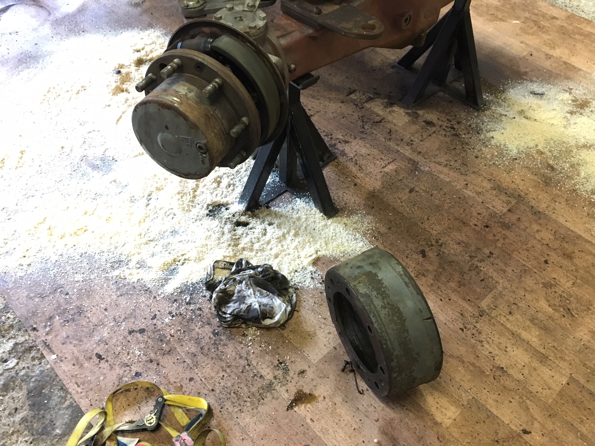

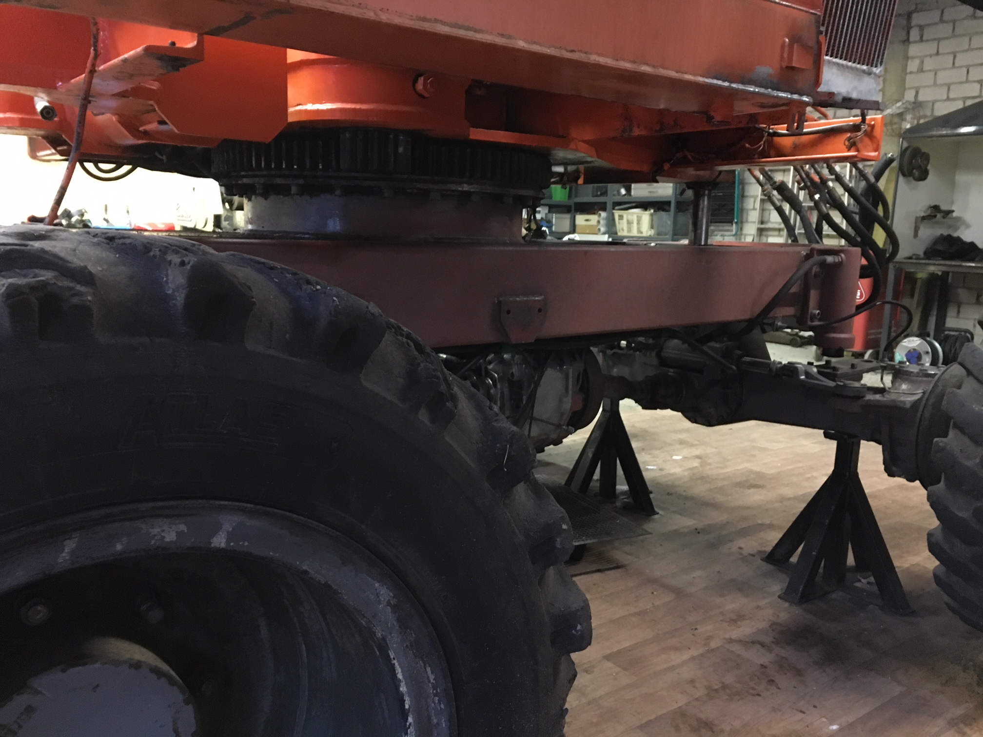

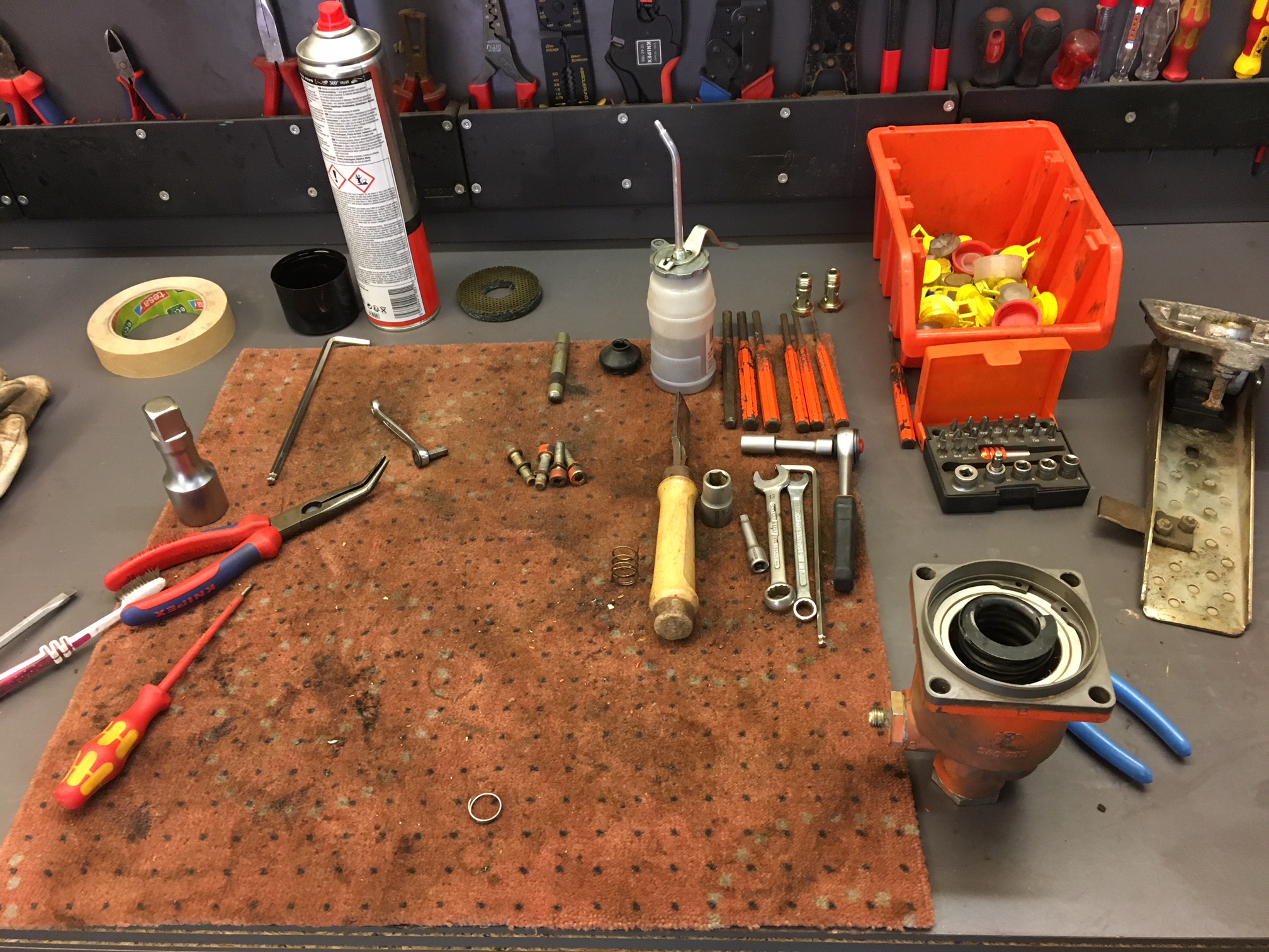

Zudem habe ich die Bremse vorne rechts zerlegt, da diese offenbar nicht richtig
gebremst hat. Der Grund war schnell gefunden... total verölt. Also habe ich das Öl
vom Planetengetriebe abgelassen und dieses geöffnet. Mit etwas Glück, war es nur ein
unsauber sitzender O-Ring... das werde ich in den kommenden Tagen mal mit Hilfe von Diesel
und Lecksuchspray herausfinden. Einfach den Diesel anstelle von Öl einfüllen und gucken ob und
wenn ja, wo es leckt! :D

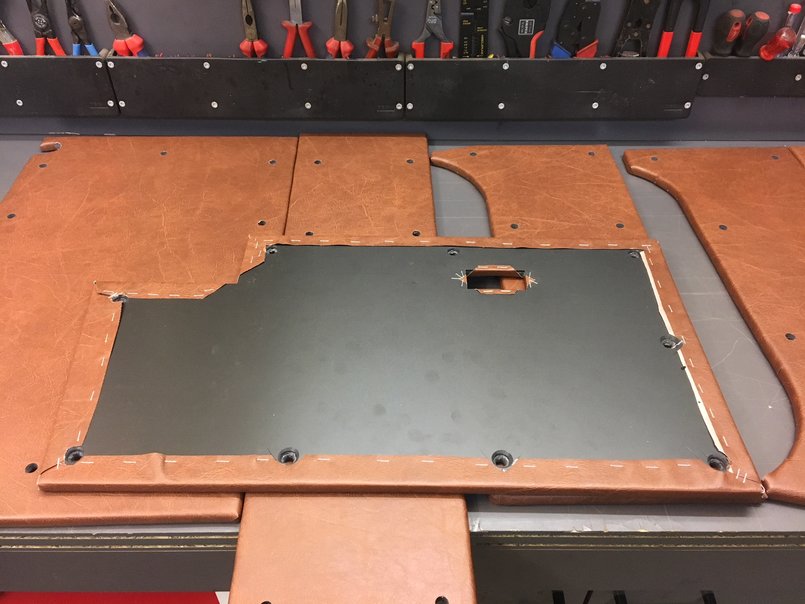

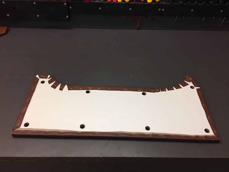

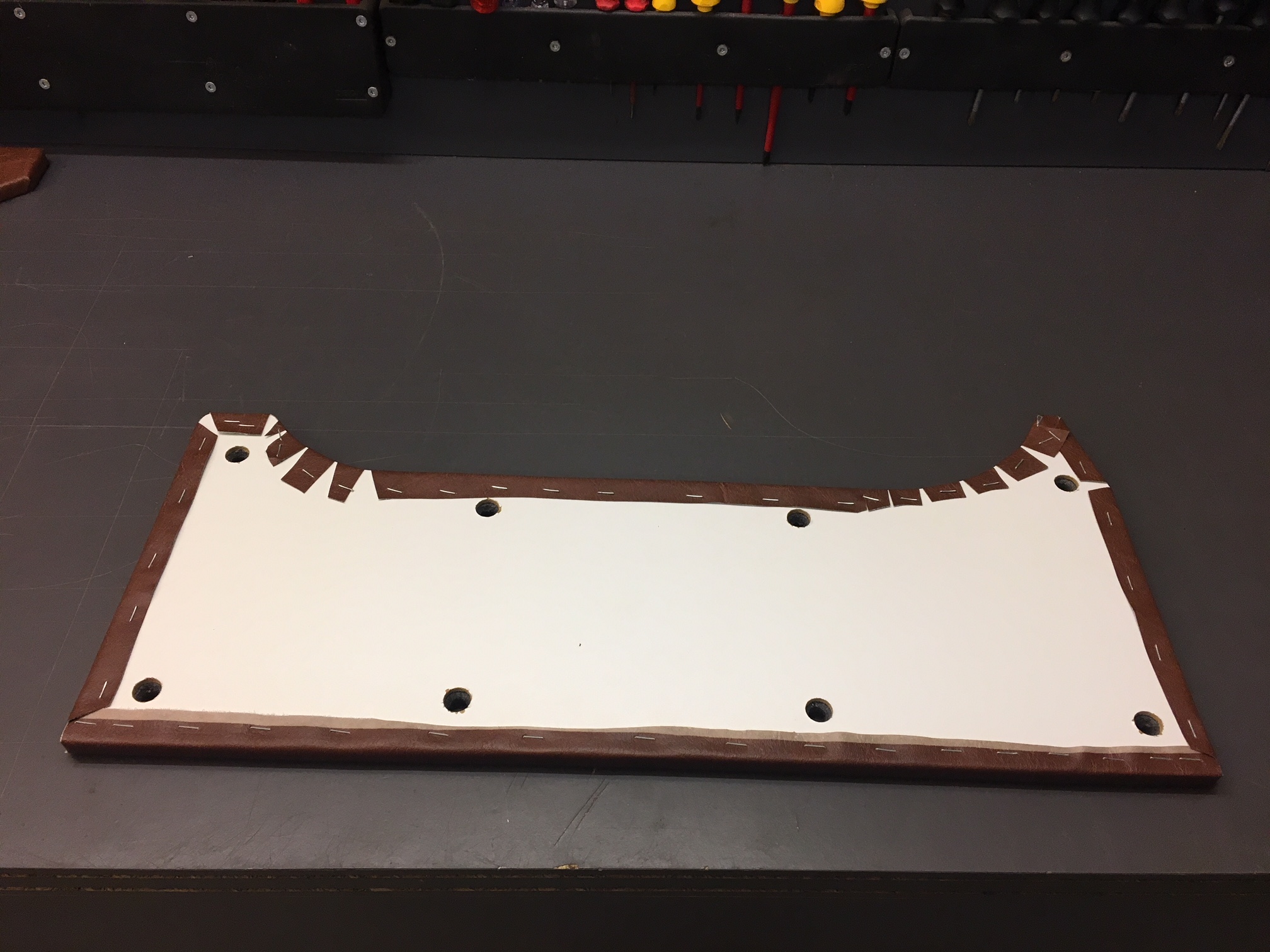

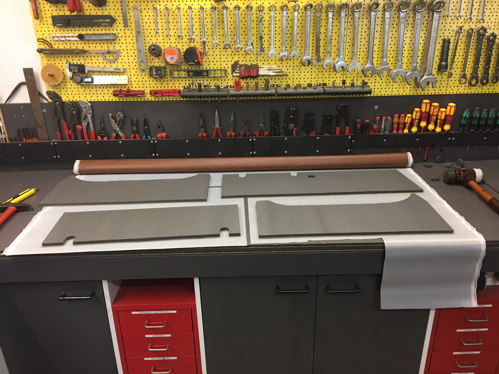

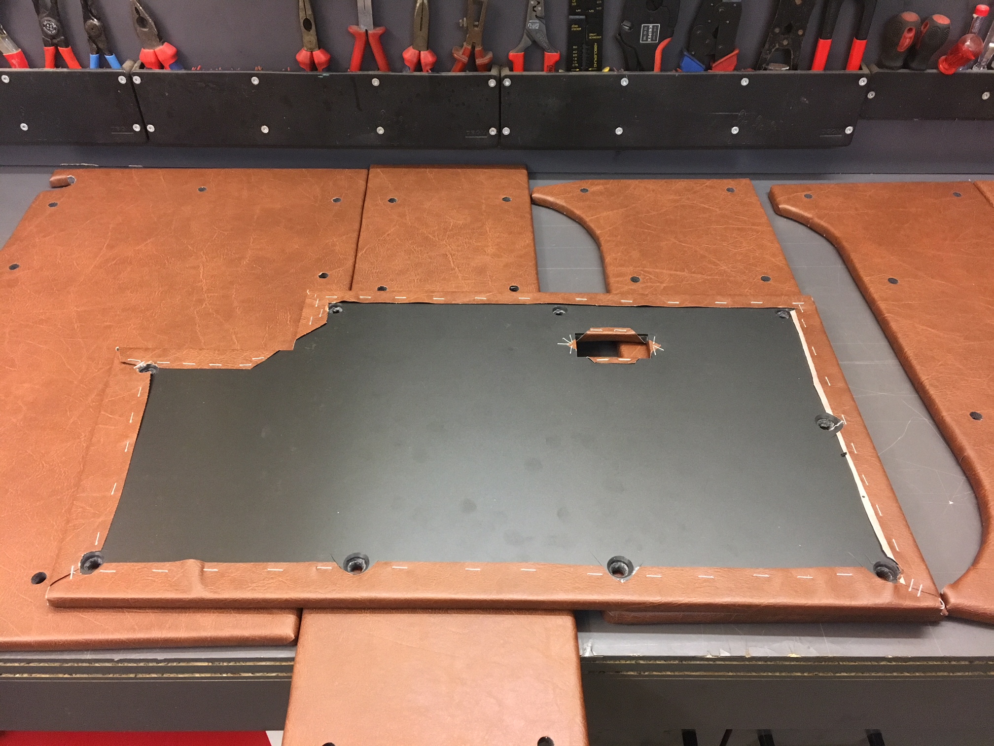

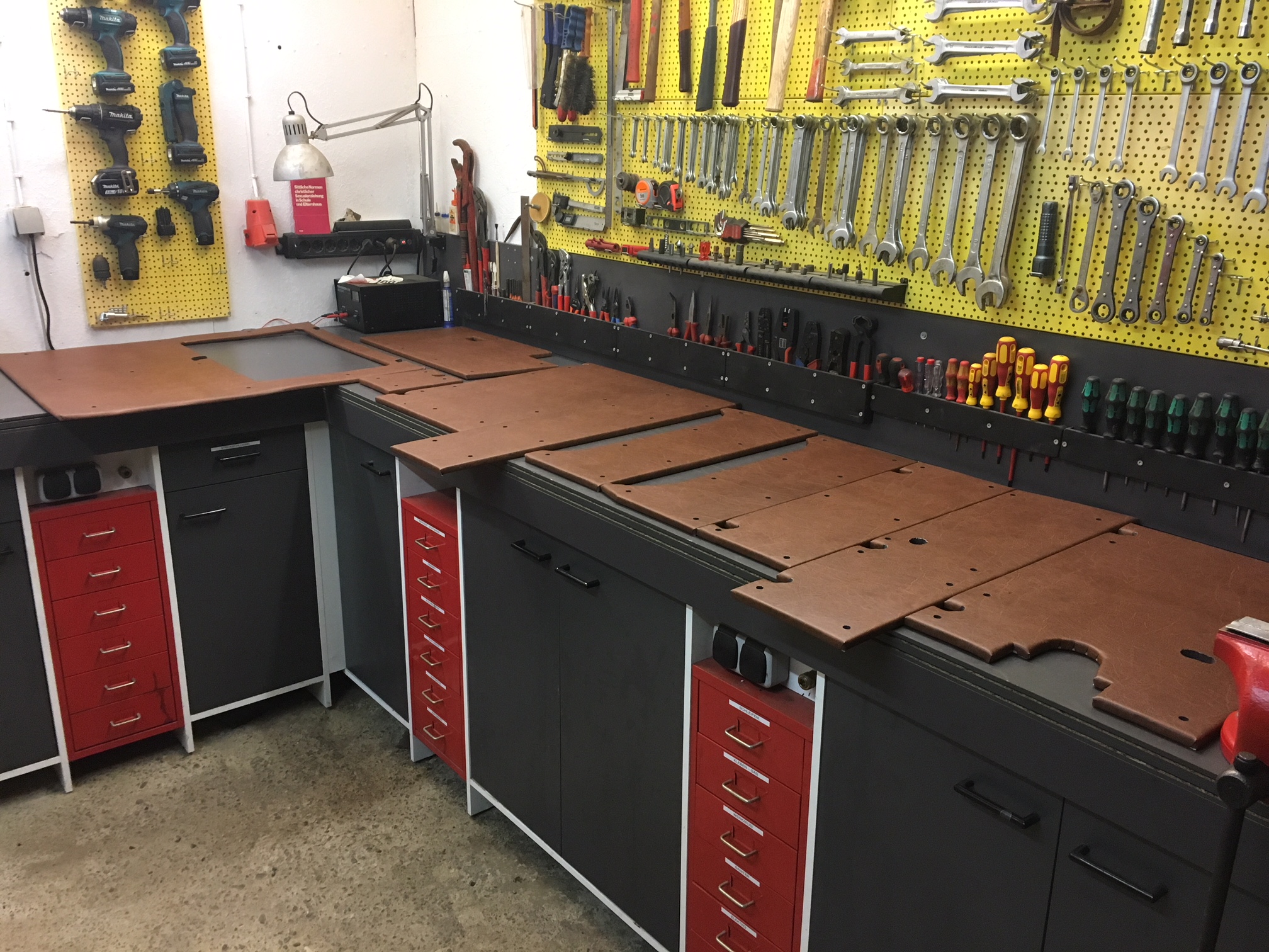

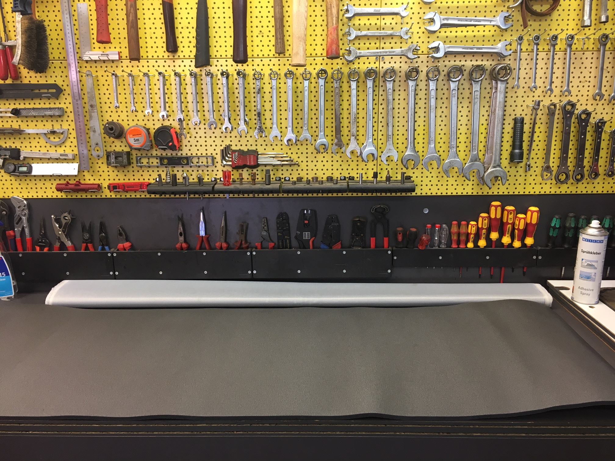

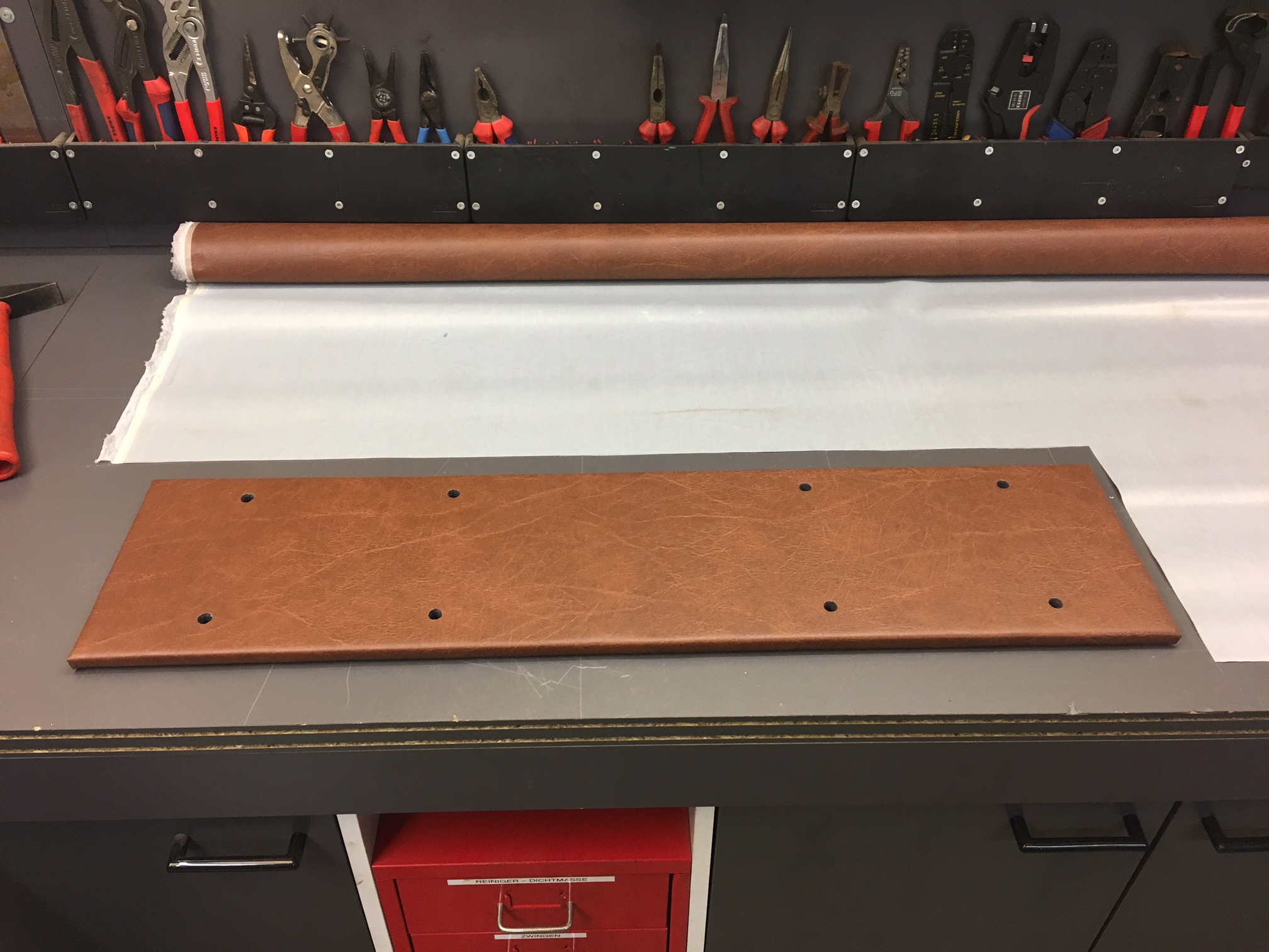

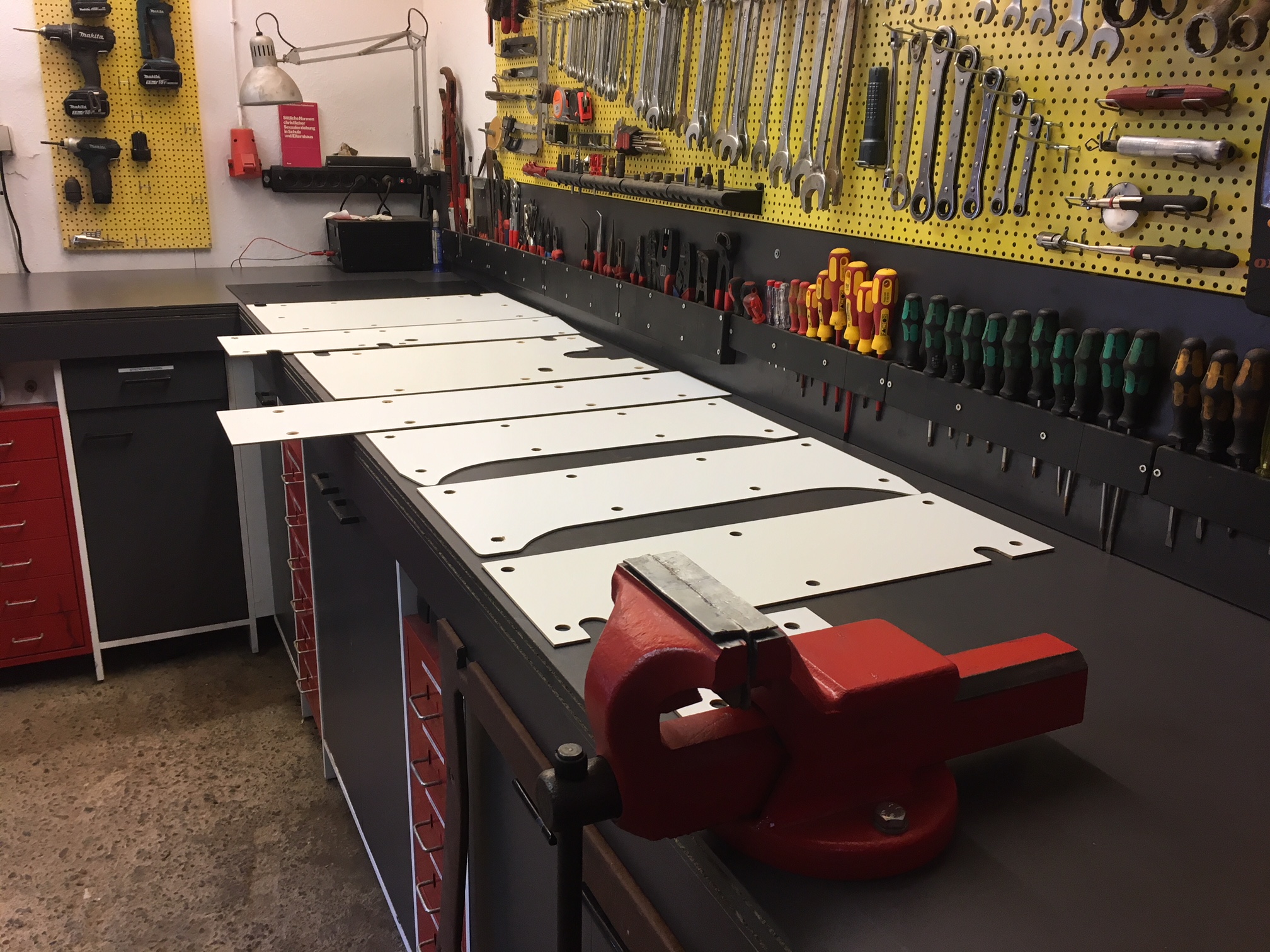

Dann habe ich mich mal an die Verkleidungen der Kabine gemacht.
Wie bei Atlas, habe ich die Verkleidungen aus Hartfaserplatte, PE-Schaum und Kunstleder hergestellt.
Lediglich die Verkleidung für die Tür habe ich anstelle der HaFa mit Forex-Rückplatte ausgestattet,
da diese Verkleidung ja gerne mal nass wird. :D

Die Schläuche habe ich auf dem Handy durchnummeriert!
Die Hartfaser-Platten.
Die Türverkleidung mit Forex Rückplatte.
Die fertigen Verkleidungen.
