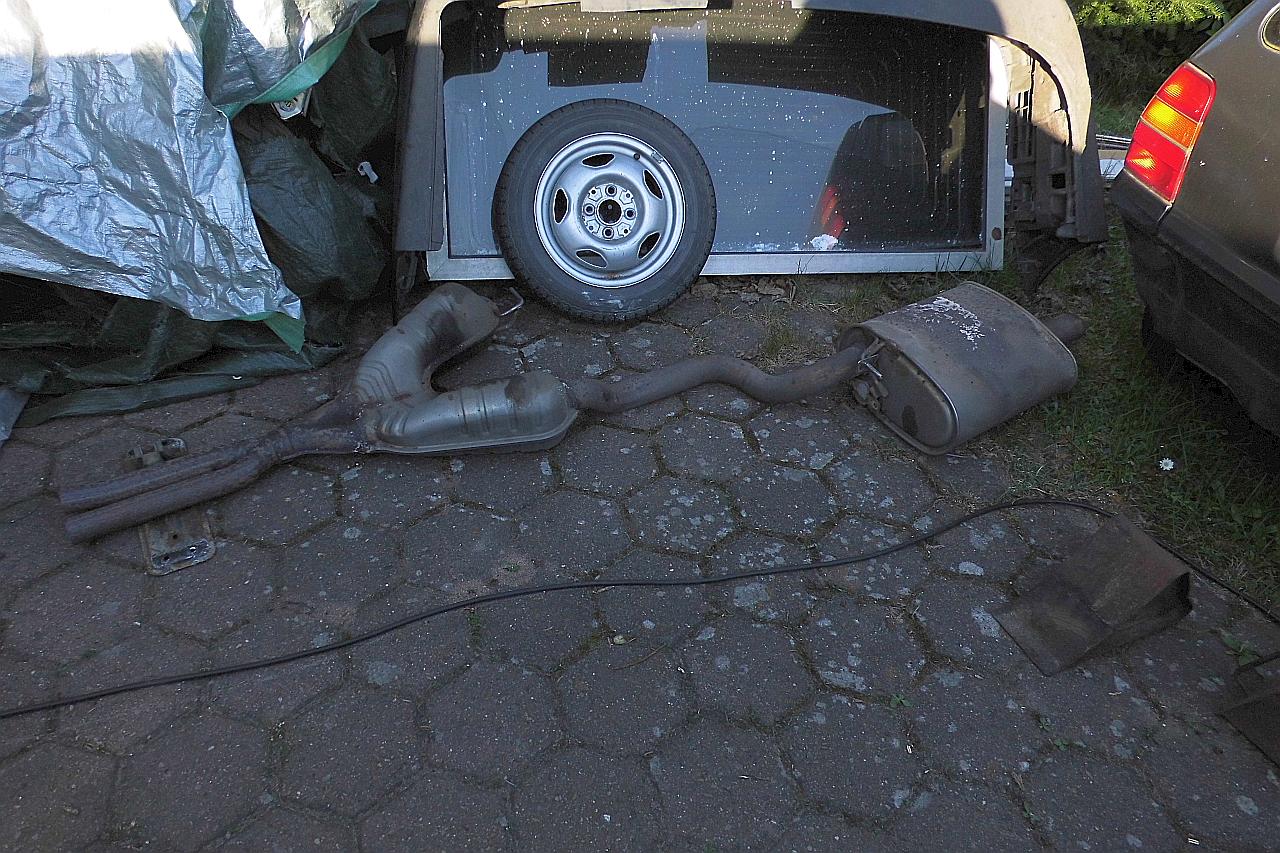

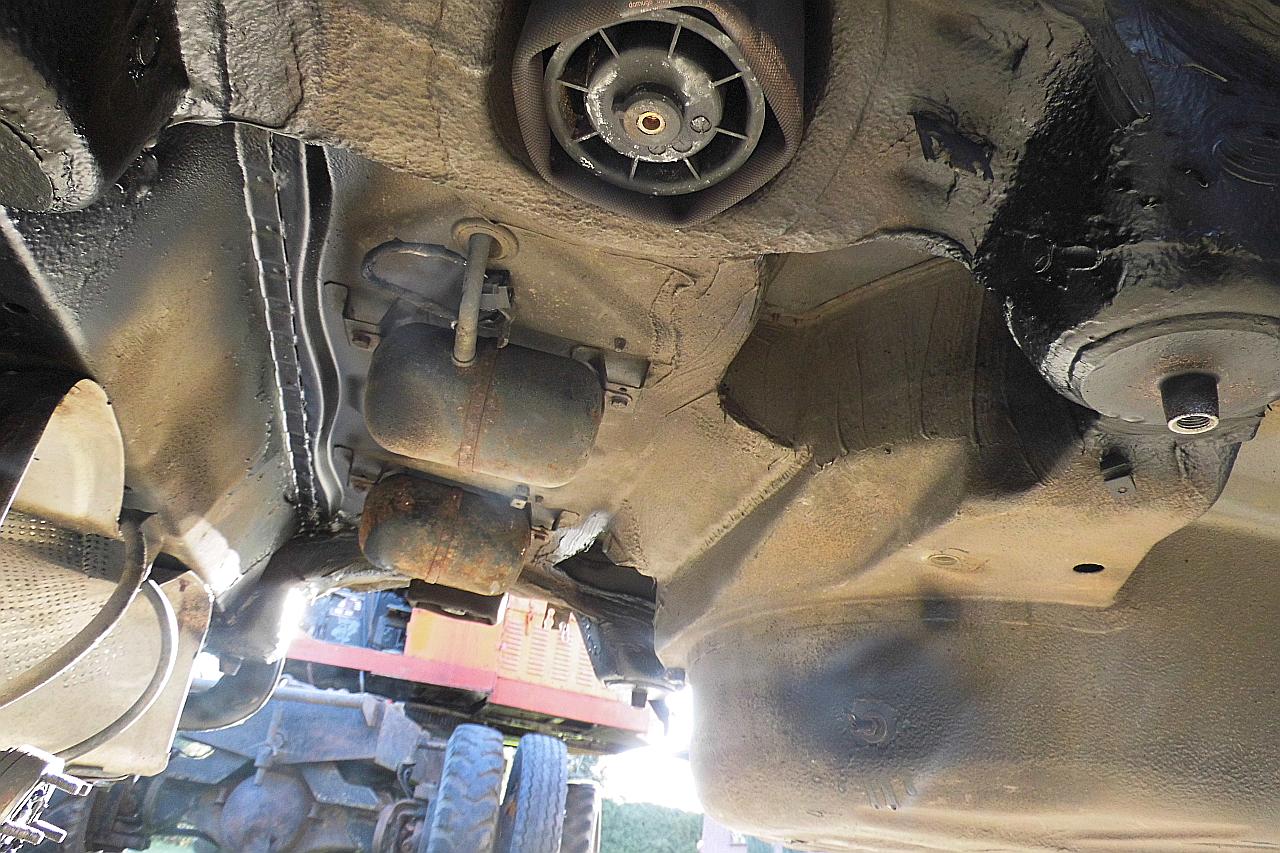

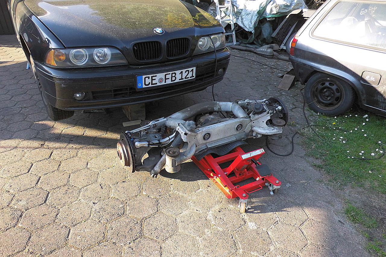

... habe die vergangenen Tage trotz schönstem Wetter nicvht am Bagger arbeiten können (naja, zwischendurch die neuen Lampen vorne angeschraubt).
Wenn man nämlich bei einem E39 Touring die hinteren Bremsleitungen wechseln muss, weil der Heini vom TÜV gemeckert hat, dann muss man notgedrungen die komplette HA ausbauen :evil: :evil: :evil:
Blöd daran, das die Abgasanlage dazu auch raus muss und in einem Stück ist von Krümmeranschluß bis Endtopf. Und den Krümmerflansch bekommt man ohne Abreißen der Schrauben nicht mehr auf. Habe ich jetzt so gelöst, das ich einfach die AGA zwischen KAT und Vorschalldämpfer abgeflext habe...
Also ich werde da noch ein paar Tage beschäftigt sein...
Paar OffTopic- Bildchen zur allgemeinen Belustigung ...
