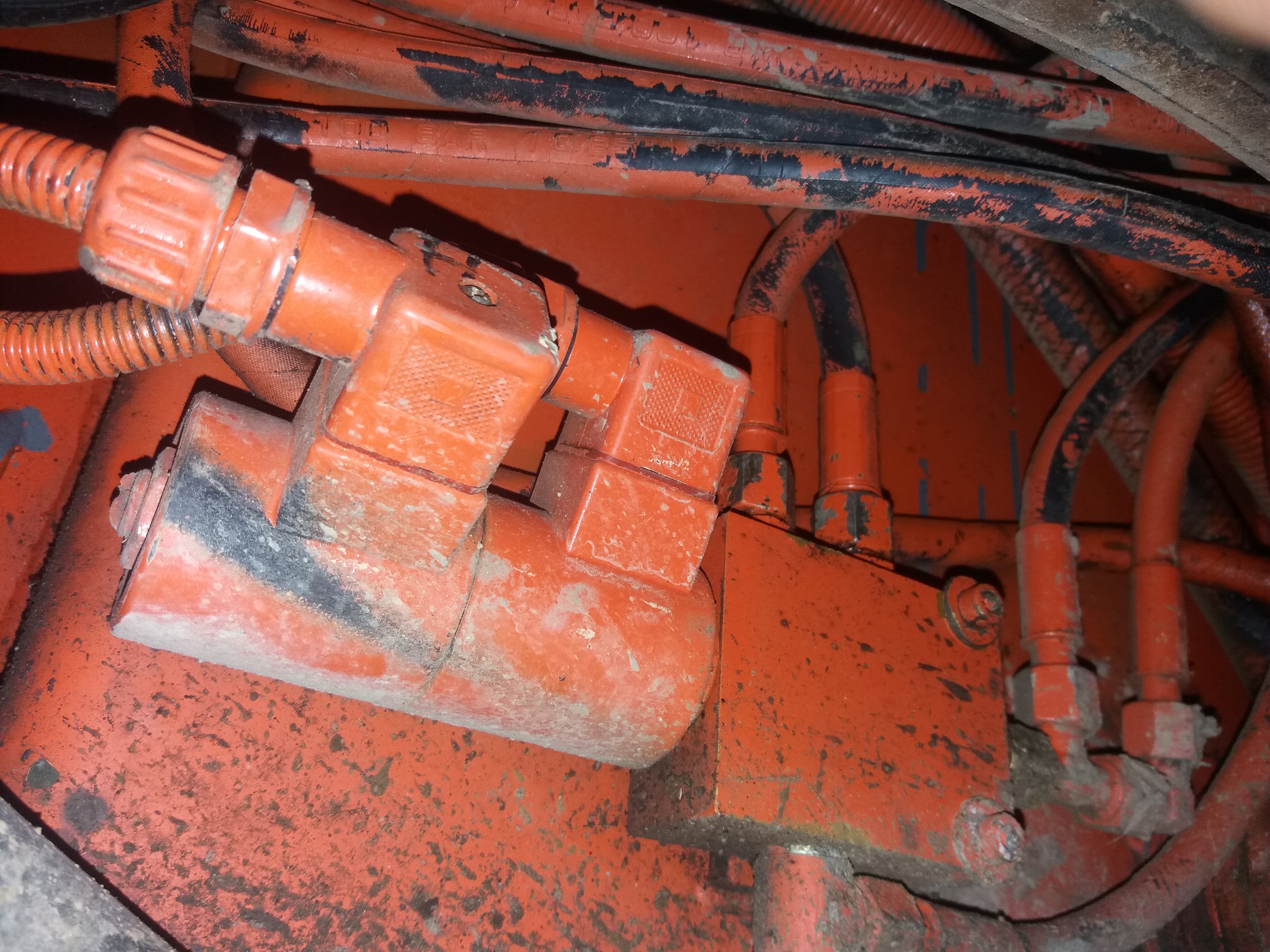

Beitrag von Hako » Di 8. Mai 2018, 19:47
Die 2 ventile vielleicht?

Steht auf Deinen Steckern bei den Ventilen noch eine Bezeichnung dran ?
Stecker X66 ist fürs rückwärts fahren
Stecker X67 fürs vorwärts fahren
Die Ventile sollten auch dort in der Nähe von den anderen Ventilen für die Gangschaltung verbaut sein.

Beitrag von Hako » Mi 30. Mai 2018, 23:00
Hallo Leute, ich bin heute endlich mit mein bagger vom Fleck weg gekommen, und zwar mein Ventil für rückwärts fahren hatte kein Strom bekommen ,ich habe Platine defekt was auch immer ,jetzt habe ich den Signal direkt verlegt siehe da es fährt wieder zurück ,dazwischen habe ich einen 15 a sicherung gemacht so weit so gut, aber ich kann nur mit der vorderachse fahren Allrad antrieb nicht möglich das beide Achsen antreiben, oder gehen alle Achsen nur wenn vorderachse durchdreht bei bedarf wie beim Pkw 4wd?
