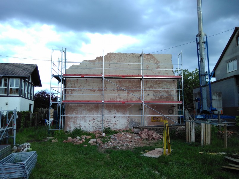

Eigentlich sollte dieses Haus saniert werden.... Doch dann kam es anders.....

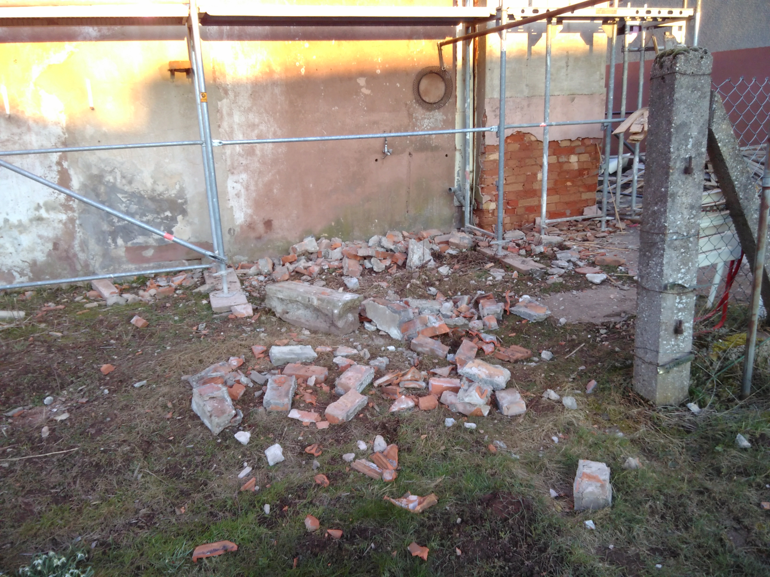

Beitrag von Christian1302D » Di 19. Mai 2020, 21:41
Am Boden liegen die Teile des Giebels, die sich lösten, als ich gerade darunter stand. Zum Glück traf mich nur ein Stein an der Schulter.

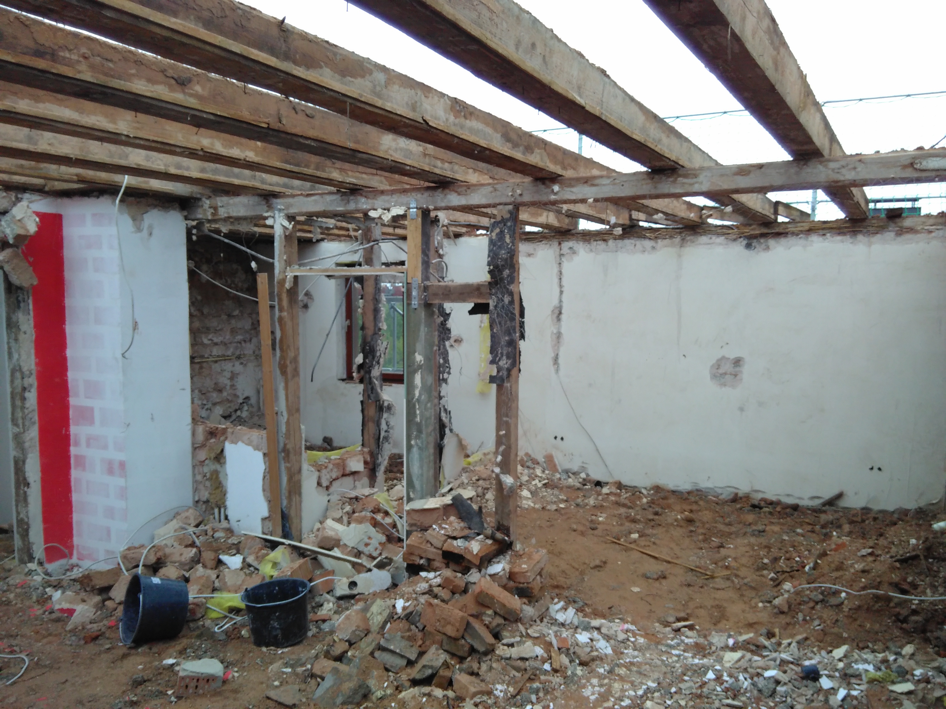

Beitrag von Christian1302D » Di 19. Mai 2020, 21:44

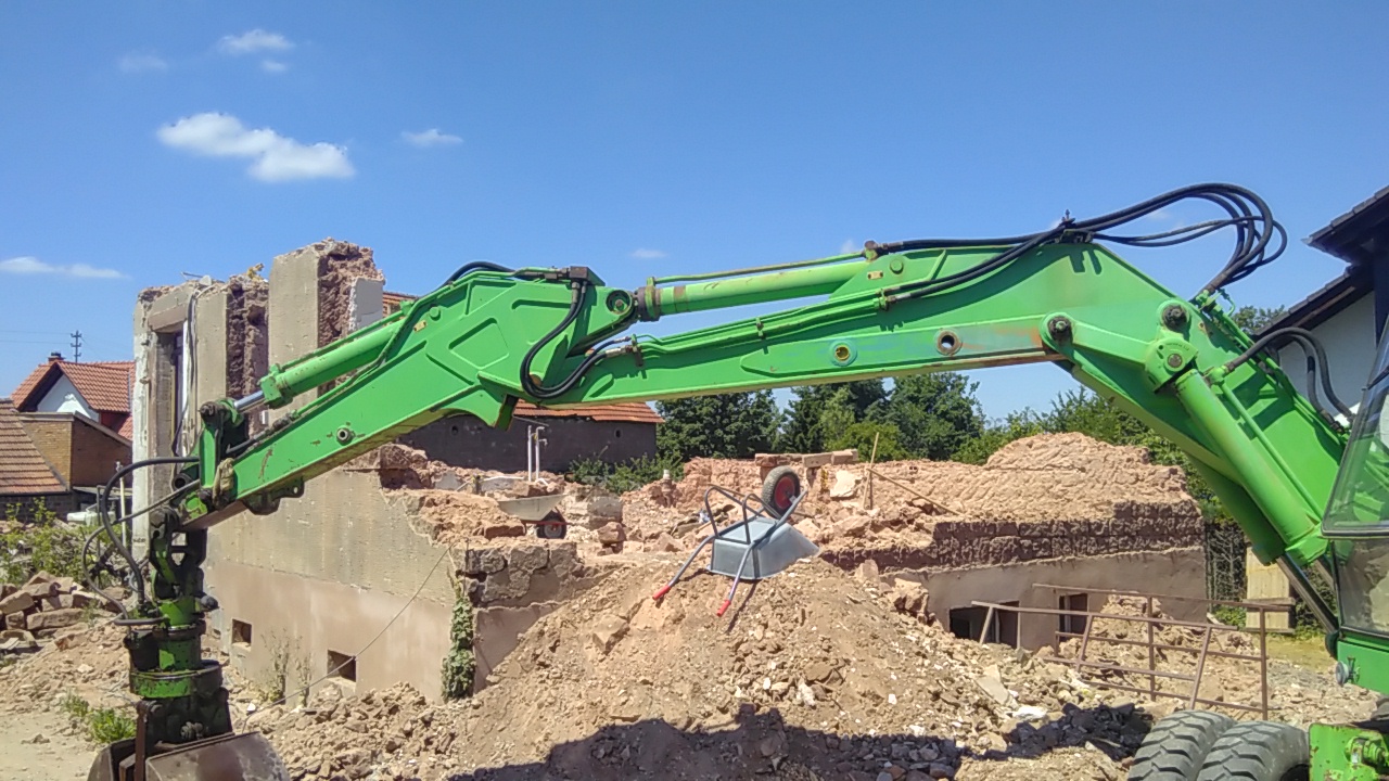

Irgenwann die Entscheidung: ABRISS

Beitrag von Christian1302D » Di 19. Mai 2020, 21:46
Bis zum Keller.... der blieb stehen

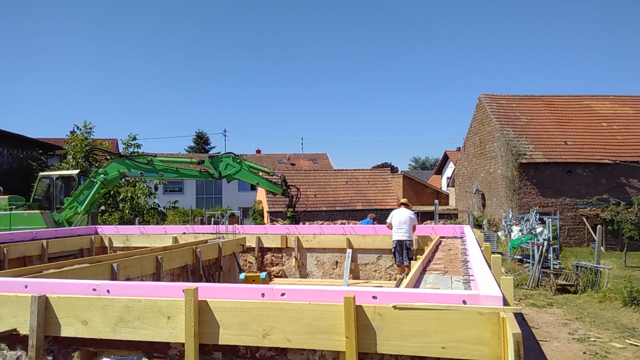

Beitrag von Christian1302D » Di 19. Mai 2020, 21:49

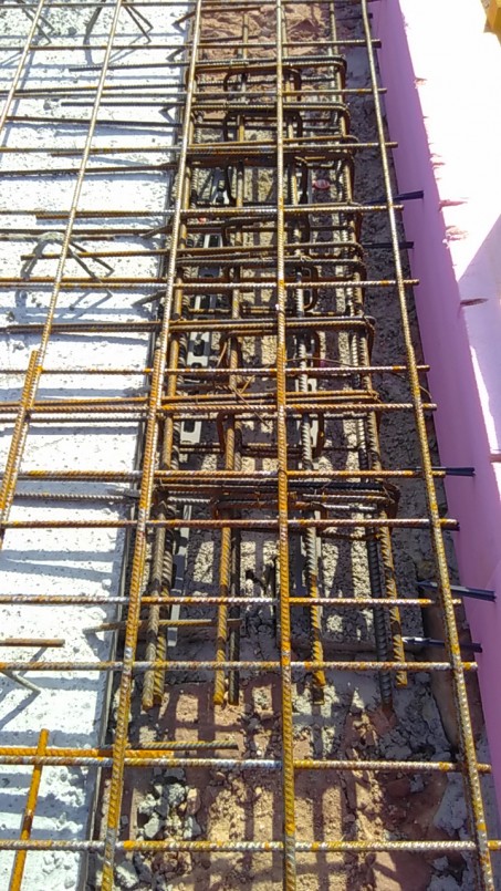

Und dann der erste neue Beton und Wiederaufbau

Beitrag von Christian1302D » Di 19. Mai 2020, 21:56

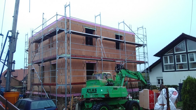

Da mein Handy spinnt und keine Bilder mehr hergibt, kann ich leider den aktuellen Stand nicht zeigen. Aber ich denke, dass klar wird, warum ich für den Bagger, nachdem er gute Dienste geleistet hatte, wenig Zeit hatte.
