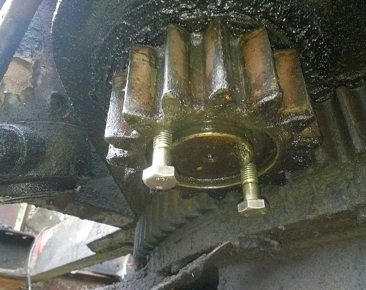

... neues Problem:
Wollte gestern mal so nebenbei das deutlich besser erhaltene Ritzel des Ersatzteilträgers abbauen. Also fröhlich Sprengring raus und... das war's dann auch :evil:
Das Ritzel sitzt bombenfest auf der Welle. Im Ritzel sind unten zwei Gewindebohrungen M10. Vermutlich für einen speziellen Abzieher. Also hatte ich ein passendes Flacheisen entsprechend gebohrt und versucht, mir daraus einen Abzieher zu basteln. Leider auch ohne Erfolg (außer der Produktion von Kernschrott; das Flacheisen ist viel zu schwach).
Frage also: hat da zufällig jemand einen passenden Abzieher für resp. kann mir jemand mit dem entsprechenden Maschinenpark einen passenden Abzieher bauen (gegen Taler versteht sich)?

Könntest Du mal vom Ritzel ein paar Bilder machen, wie es bei Dir genau aussieht ?

Beitrag von M*I*B » Do 20. Jun 2019, 22:36
... so, heute habe ich es tatsächlich geschafft, ein Bild zu machen.
In die Gewinde habe ich zur besseren Ansicht mal Schrauben eingedreht ...
Theoretisch bräuchte ich nur ein massiven, Vollmetall- Vierkant mit zwei passenden Löchern außen und Gewinde in der Mitte. Dann vielleicht noch anwärmen das Ritzel, auf Spannung drehen und ein beherzter Schlag mit dem Dicken... Theoretisch...
Das Ritzel ist noch besser als das Vorhandene, aber auch schon ziemlich gar.
Oder hat ggf. wer noch ein neuwertiges Ritzel dieser Art auf Tasche???
Sprengring ist schon ab ...
