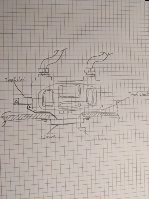

Aber wo du das mit der Wanne jetzt auch geschrieben hast, man könnte das Dreiteilig machen und die Wanne unter die Kabine Schrauben.
Hier Mal eine Skizze, Schnitt zwischen zwei Ventilen durch die Kabine:
Ich nehme das die Tage ins CAD und gucke mir das genauer an... ;)

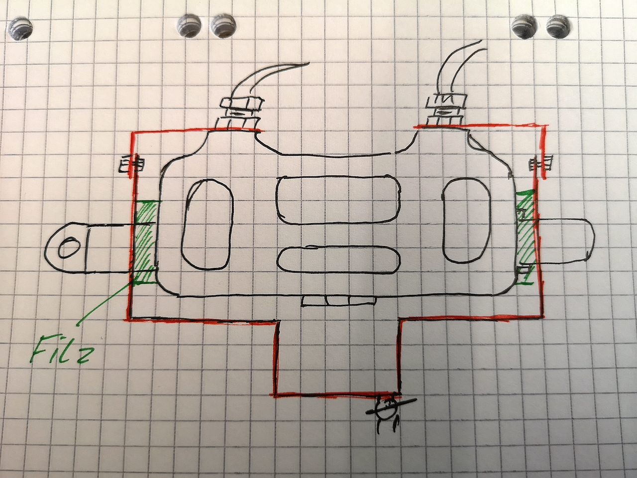

Was die Wanne betrifft hatte ich das so zuerst auch gedacht, dann aber verworfen, da ich dann doch wieder den ganzen Schmodder mit drin habe. Ich mache morgen auch mal so eine Handzeichnung, wie ich mir das gedacht habe; kennen ja nun wen, der mir die Bleche biegt :lol:
Beitrag von M*I*B » Di 16. Feb 2021, 09:29
... so meinte ich das ...
Die rot gezeichnete "Wanne" umschließt den Block fast vollständig. Alle Durchführungen (vorne die Ventilschieber, hinten die Federbecher) sind mit Filzringen "abgedichtet". Austretendes Öl sickert also in die Filzringe und läuft von dort aus in die Wanne. Zugleich sorgen die Filzringe dafür, das kein Staub/Dreck eintreten kann und hält die Standen zudem immer etwas Ölfeucht, was Korrosion unterbindet.
Von oben kommt ein Deckel drauf, welcher mit den Fittingen gehalten und mit kleinen Schrauben an der unteren Wanne befestigt wird...
Ok, das ist natürlich ein ordentlicher Aufwand, welcher zudem den kompletten Ausbau des Blocks bedingt. Aber das ist ja sowieso mal fällig und wenn man die genauen Maße der ganzen Bohrungen und Biegemaße im Blech hat, kann man die Bleche lasern lassen und anschließend biegen und die Stoßkanten verschweißen.

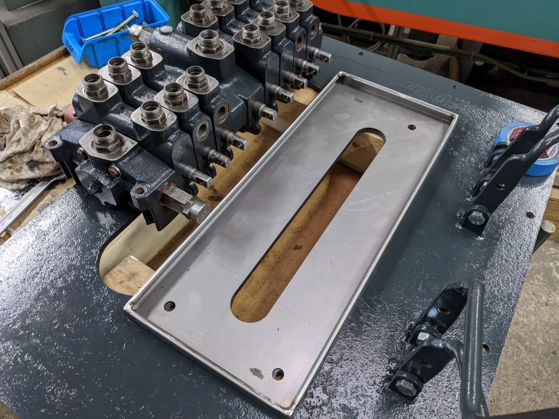

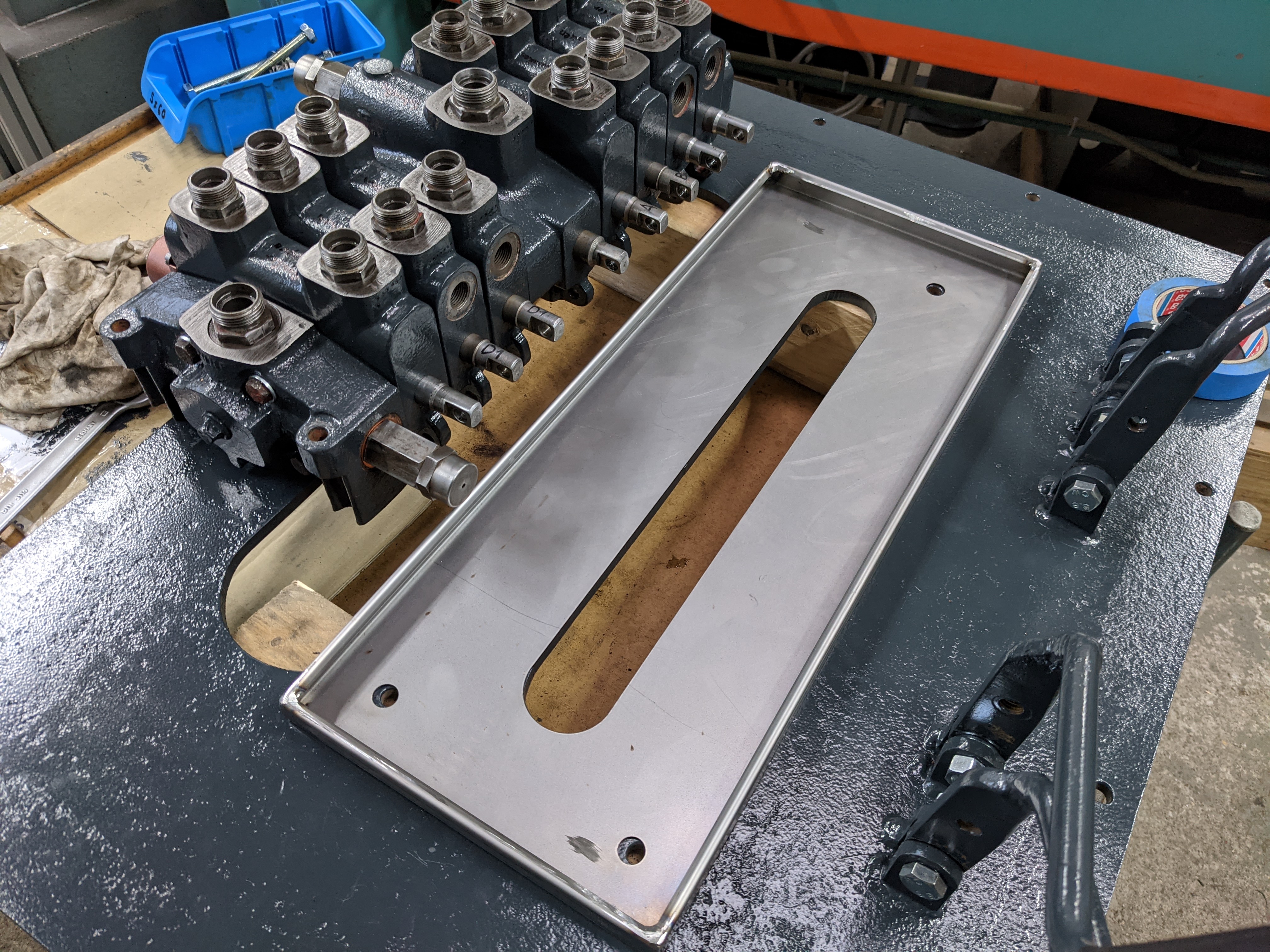

Guten Abend,
das sieht jetzt folgendermaßen aus:
Hab die Wanne eben noch lackiert, dann kann ich die bei nächster Gelegenheit zusammen mit der Ventilinsel Aufschrauben.
