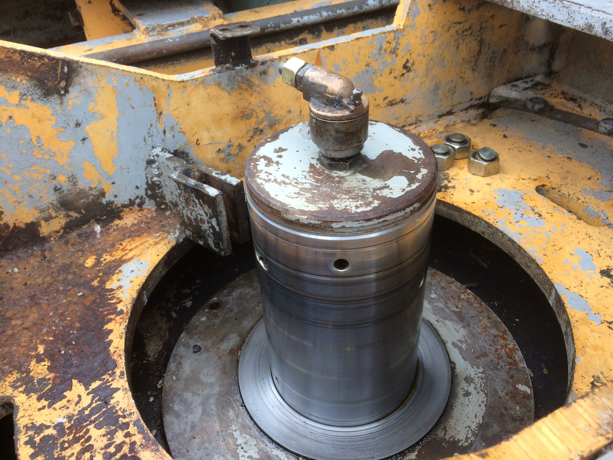

Noch was: Hat schon mal jemand den Turm gezogen? Wie ist dabei vorzugehen? Hängt der Drehverteiler primär am Turm oder an Fahrgestell?

Die Drehdurchführung ist am Oberwagen befestigt.
Ich würde so vorgehen:
- Alle Schläuche oben und unten an der Durchführung abchrauben. Die wo von oben kommen würde ich mal dichtmachen (da ich den Bagger zum abheben benötige)
- dann würde ich das Heckgewicht abbauen und benötigt man halt einen großen Gabelstapler oder Kran.
- Alle Schrauben vom Drehkranz am Oberwagen abschrauben. Hinten würd ich dann mit dem Stapler anheben und vorne mit dem Baggerarm. Ist aber denk ich einfacher gesagt als getan :D .

Zum abdichten brauchst du nur die Leitungen abschrauben, dann den Sprengring lösen und das Außenteil abnehmen.

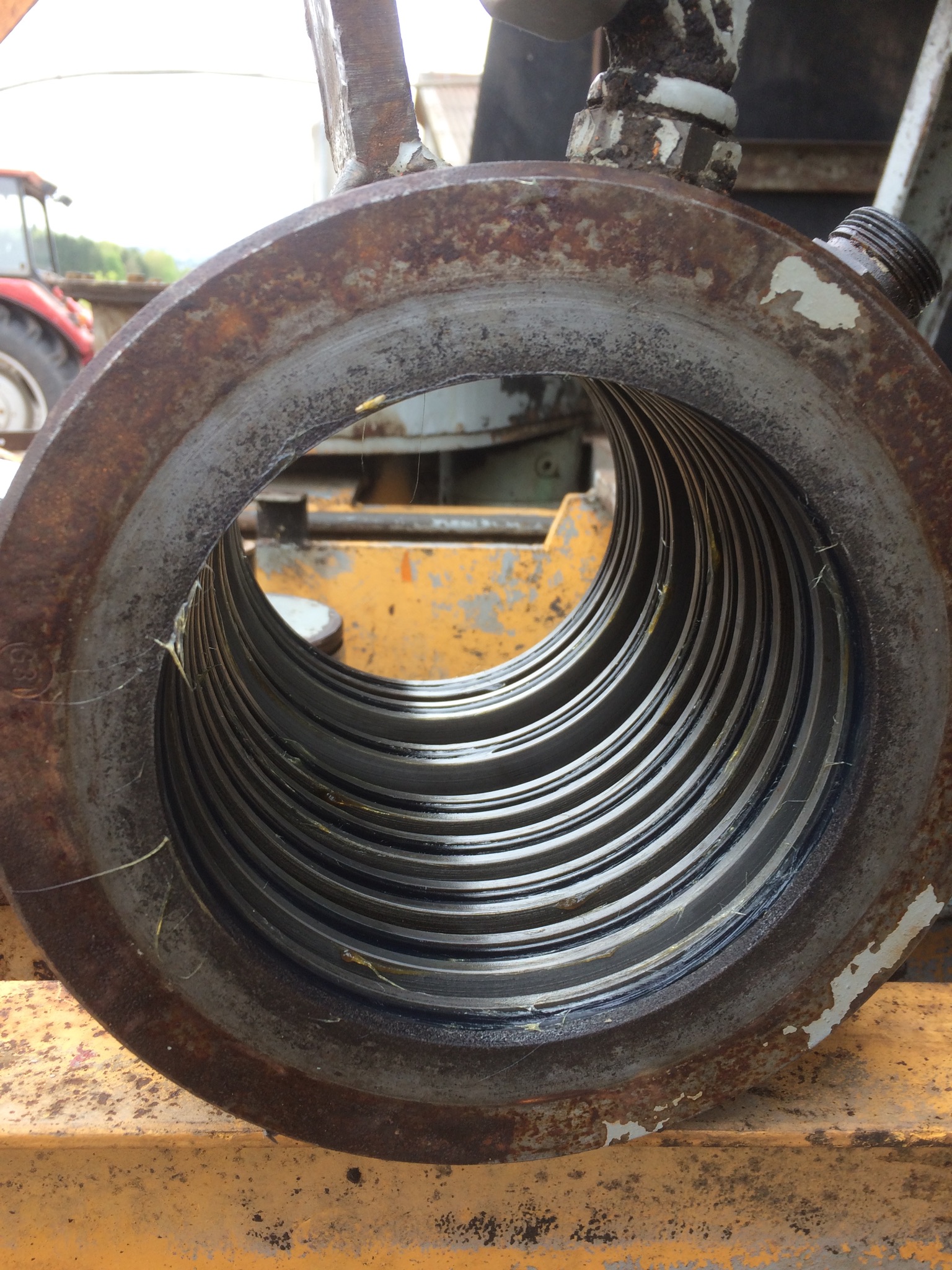

Aber noch mal zu der Drehdurchführung in Bezug auf die Bilder. Sehe ich das richtig, das der Zylinder am Unterwagen fest ist, der Kolben quasi am Oberwagen? Wenn ja, wie ist der Kolben dahingehend gesichert, das er nicht nach oben oder unten verrutscht?
Und unter der Annahme, das unter dem Ganzen nix ist, bis vielleicht die Druckluftleitung, wäre es möglich, durch den Kolben von oben bis unten zwischen den entsprechenden Verteilerausgängen zwei Durchgangsbohrungen links und rechts zwischen zentrischer Druckluftbohrung und AUßenrand von etwa 8mm zu setzen?

Ach, noch was: Ich hatte den Herrn Baumbach angeschrieben Anfang vergangener Woche, bis dato aber noch nicht mal eine Lesebestätigung erhalten. Ist das eine übliche Reaktionszeit, die noch nicht vergangen ist?
