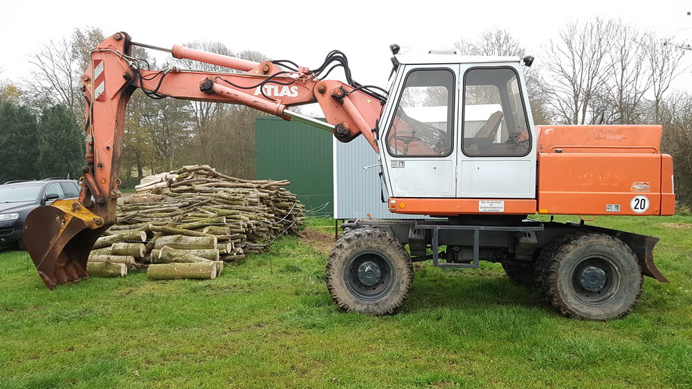

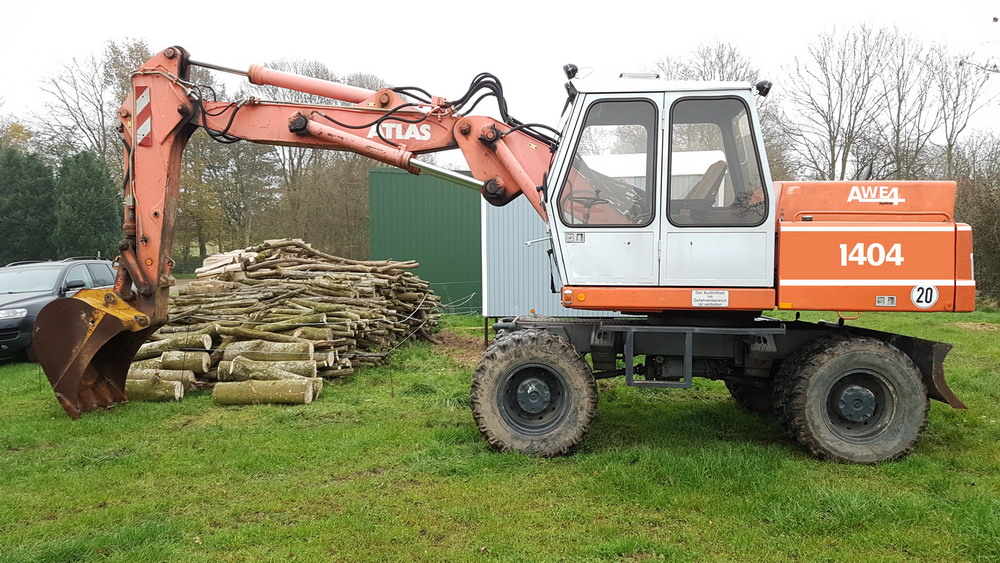

Da ich im Moment eh nicht viel machen kann, habe ich mal ein bisschen mit dem guten alten Paint rumgespielt und mir überlegt, wie ich den Bagger lackieren will. Hier seht Ihr zwei Bilder: der IST-Zustand und der SOLL-Zustand. Vermutlich... Mal sehen... Was meint Ihr?
IST-Zustand
SOLL-Zustand

Ist natürlich immer Geschmackssache.
Ich würds ohne den weißen Streifen machen. Anordnung vom AWE4 und vom Typ paßt. Die Zahlen vom 1404 so groß/dick wie beim Original.

Klar ist das Geschmacksache. Bin auch noch etwas unentschlossen. Das Design ist an das der Nachfolgegeneration angelehnt. Die Original-Aufkleber habe ich schon. Die kommen auch drauf. Paint hat leider nicht den original ATLAS-Schriftsatz, deswegen sieht das "1404" etwas ungewohnt aus.
