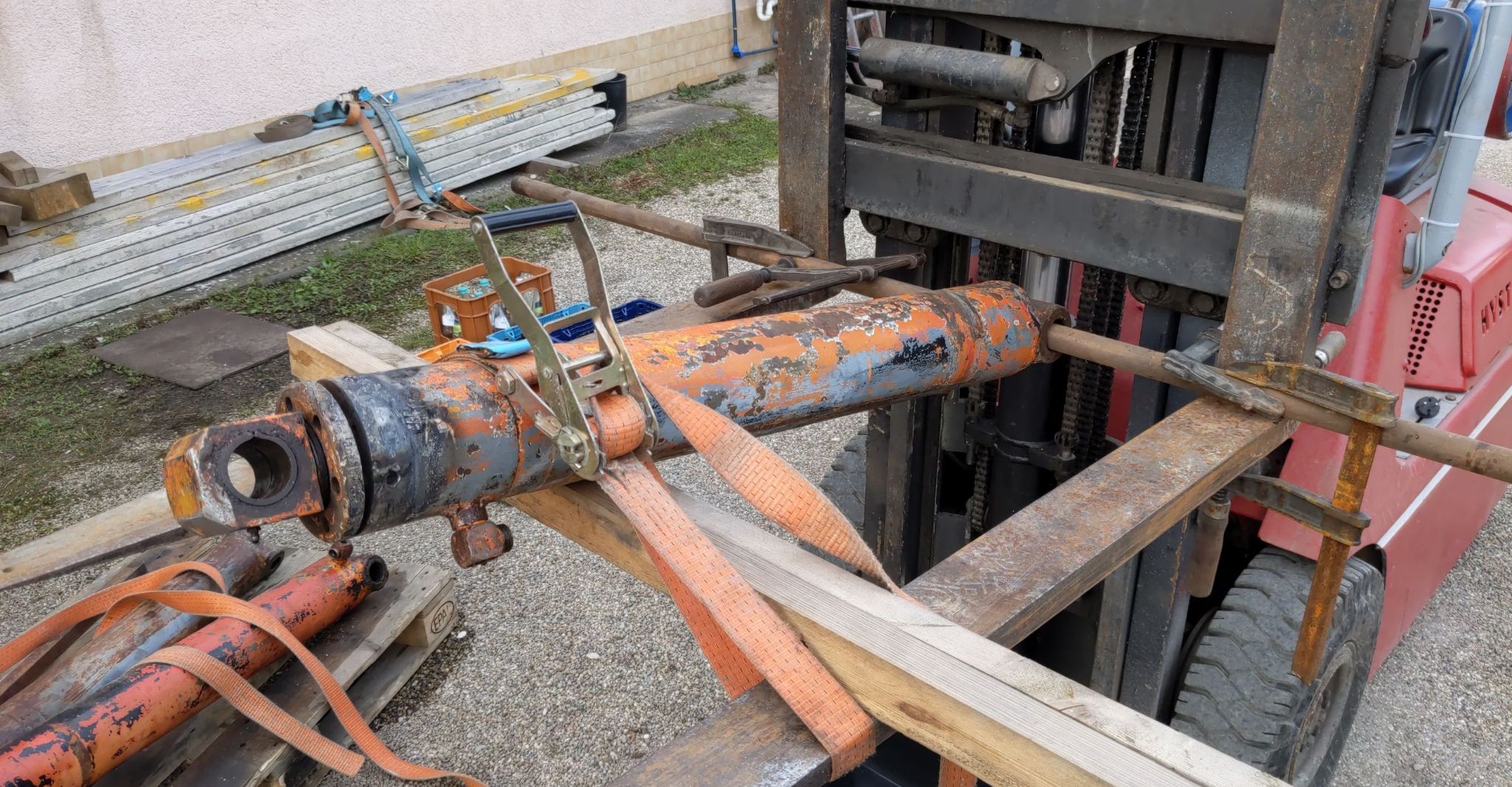

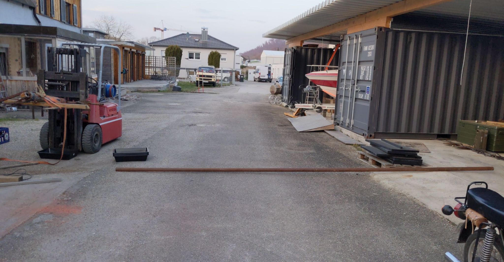

was ich eigentlich als Kleinigkeit letzten Samstag nebenher mitmachen wollte, waren die Zylinder.
Mittlerweile bin ich mindestens einen kompletten Tag dran und habe zwei von drei auseinander bekommen.
Also ohne den Herren bei Atlas zu nahe treten zu wollen, die Konstruktion ist Bescheiden.
Die größte Kettenrohrzange die ich weit und breit gefunden habe ist mittlerweile krumm. Sei ihr auch zu verzeihen, 6m Hebelarm habe ich gebraucht. Und auf etwa 7millionen Grad musste ich die Schraube oben erhitzen.
Gewinde M120 und dann 4 kleine Löcher für einen Harkenschlüssel, das ist ja wohl ein schlechter Scherz. :ugeek:
Bei dem einen Zylinder hat gar nichts geholfen, da habe ich eine Art Gabel aus Vierkantstahl angeschweißt um ihn auf zu bekommen.
Hat nicht viel gefehlt, dann hätte ich den kleinen Gabelstapler umgeworfen :D
Naja der dritte Zylinder ist etwas dünner und geht hoffentlich nicht ganz so schwer auf
Gruß Theodor

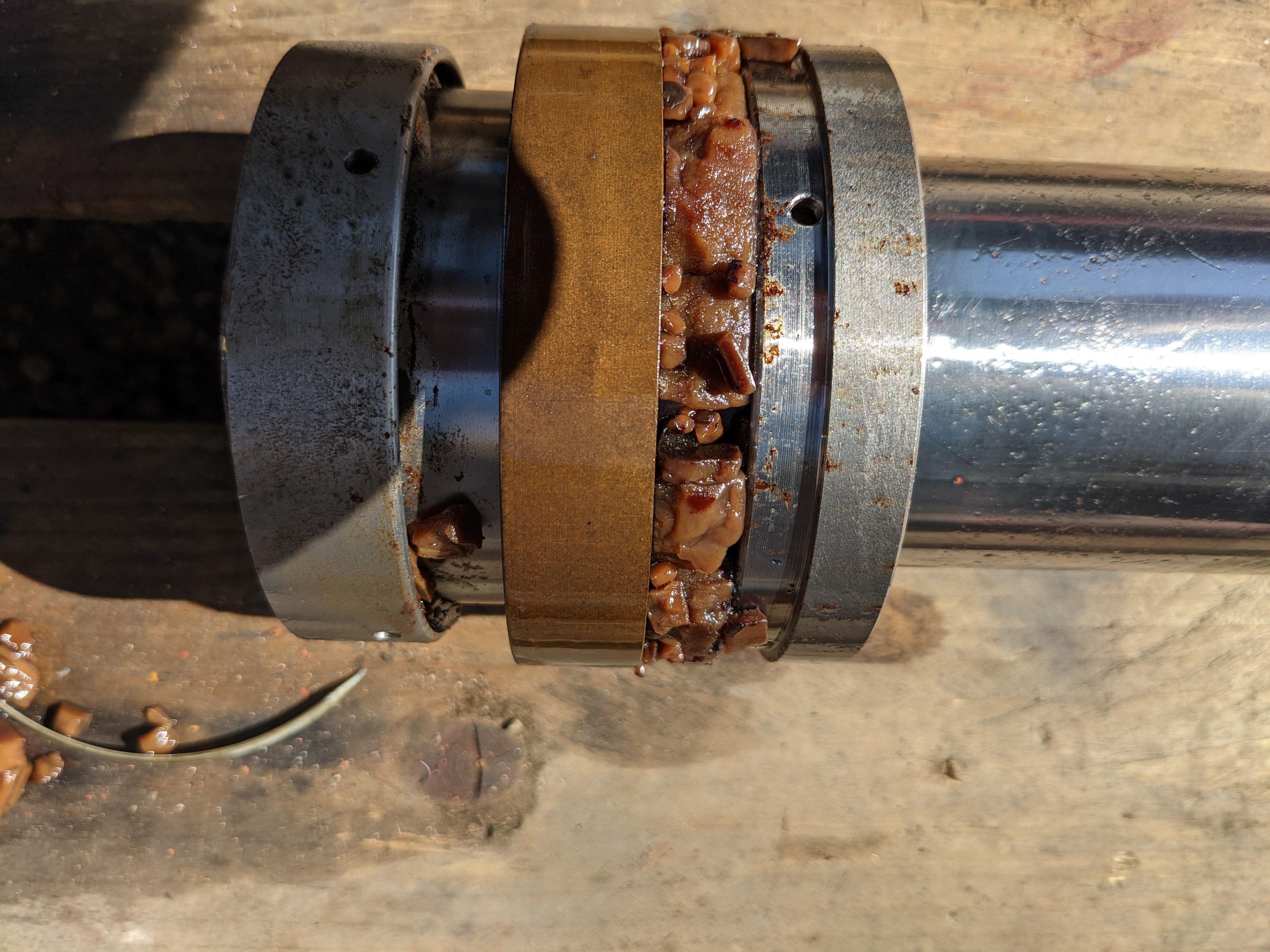

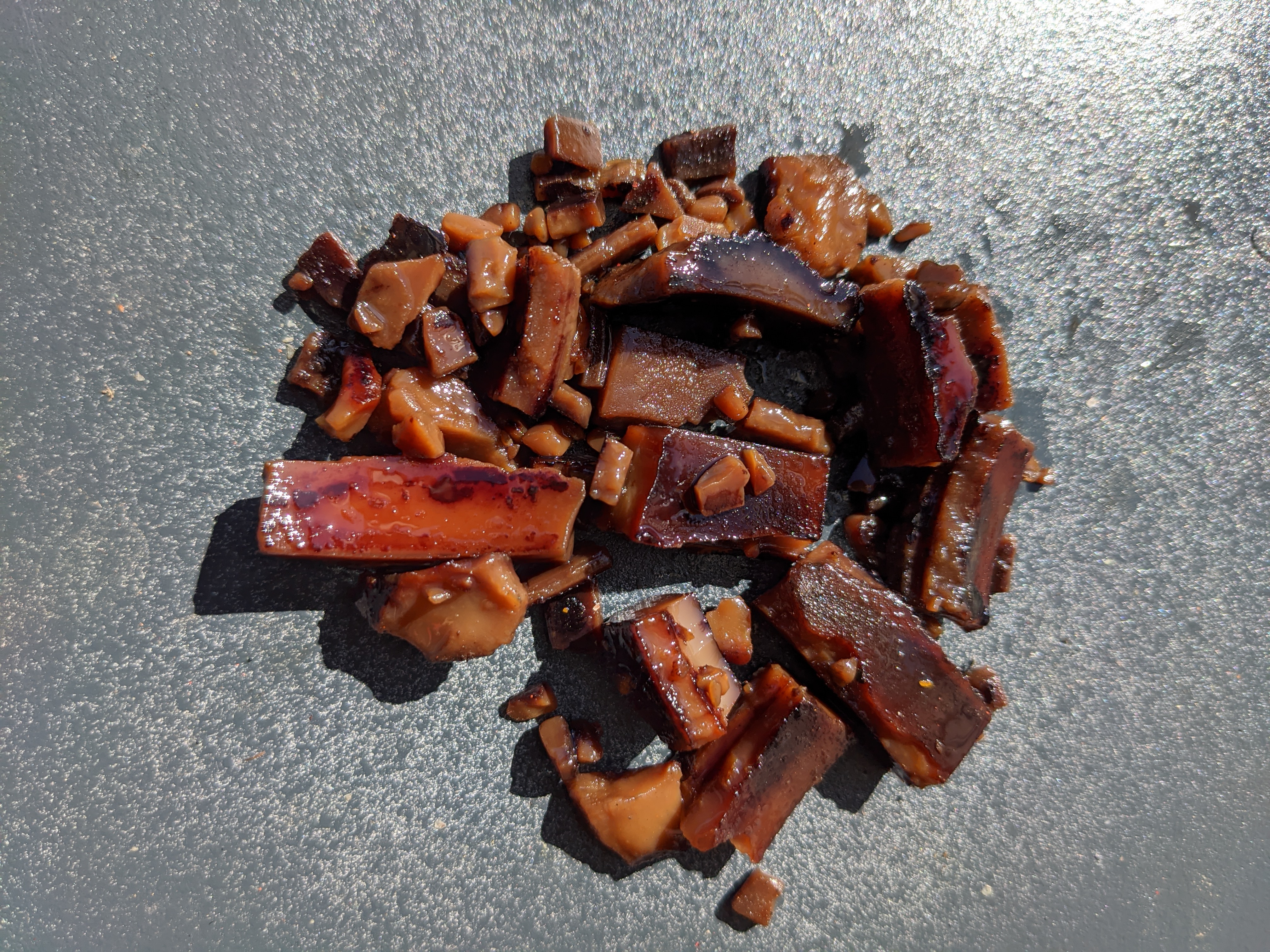

Der dritte Zylinder ging zum Glück sehr gut auseinander, neue Dichtungen sind hier sicher kein Luxus. Da waren nur noch Brösel drin.

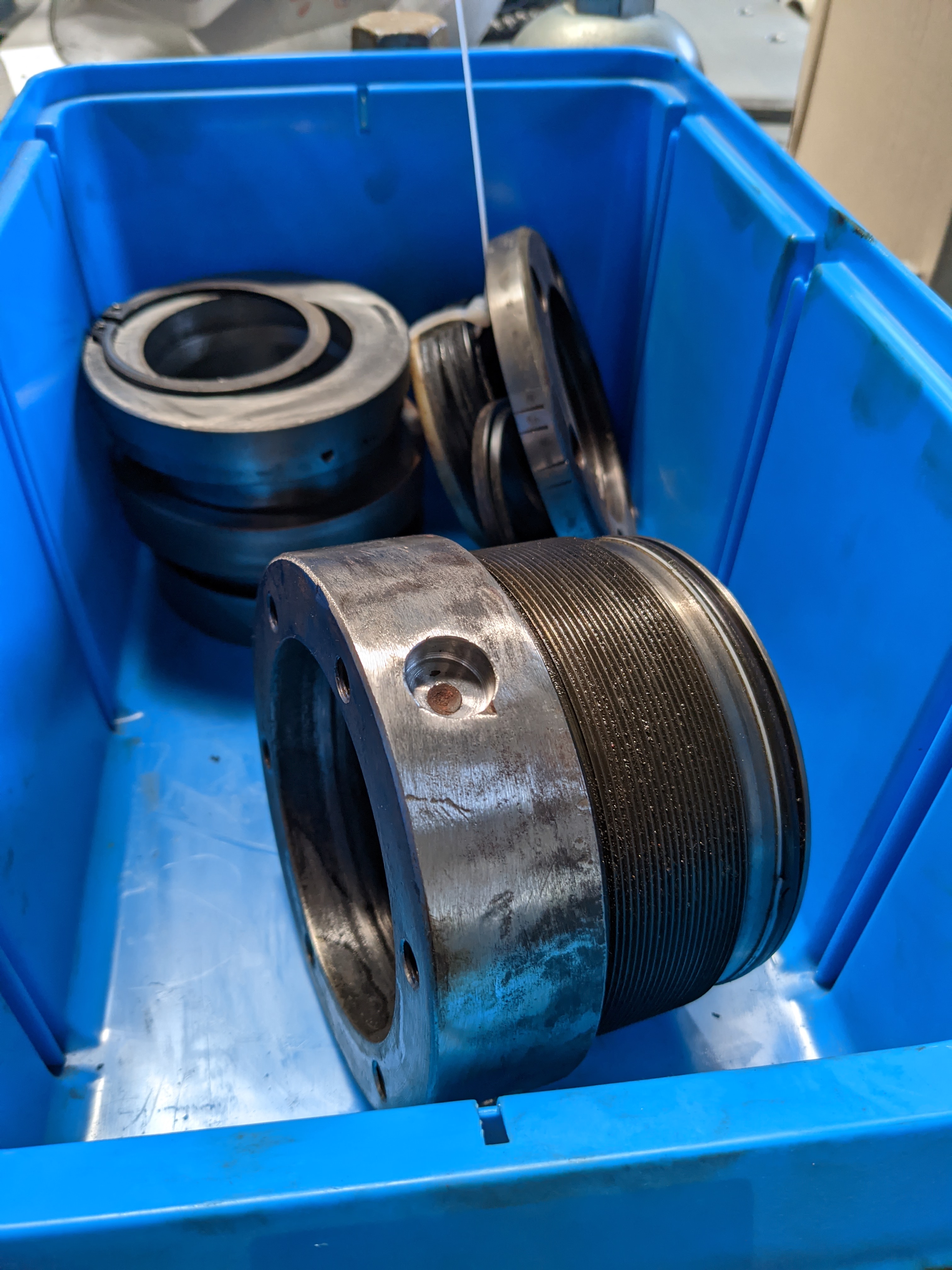

Die Löcher in die der Hakenschlüssel eingreifen soll hatte aber in der Vergangenheit schonmal jemand vergewaltigt. Habe ich wieder rund gefräst...
Also zumindest bei einem Zylinder gab es keine besonderen Probleme :)

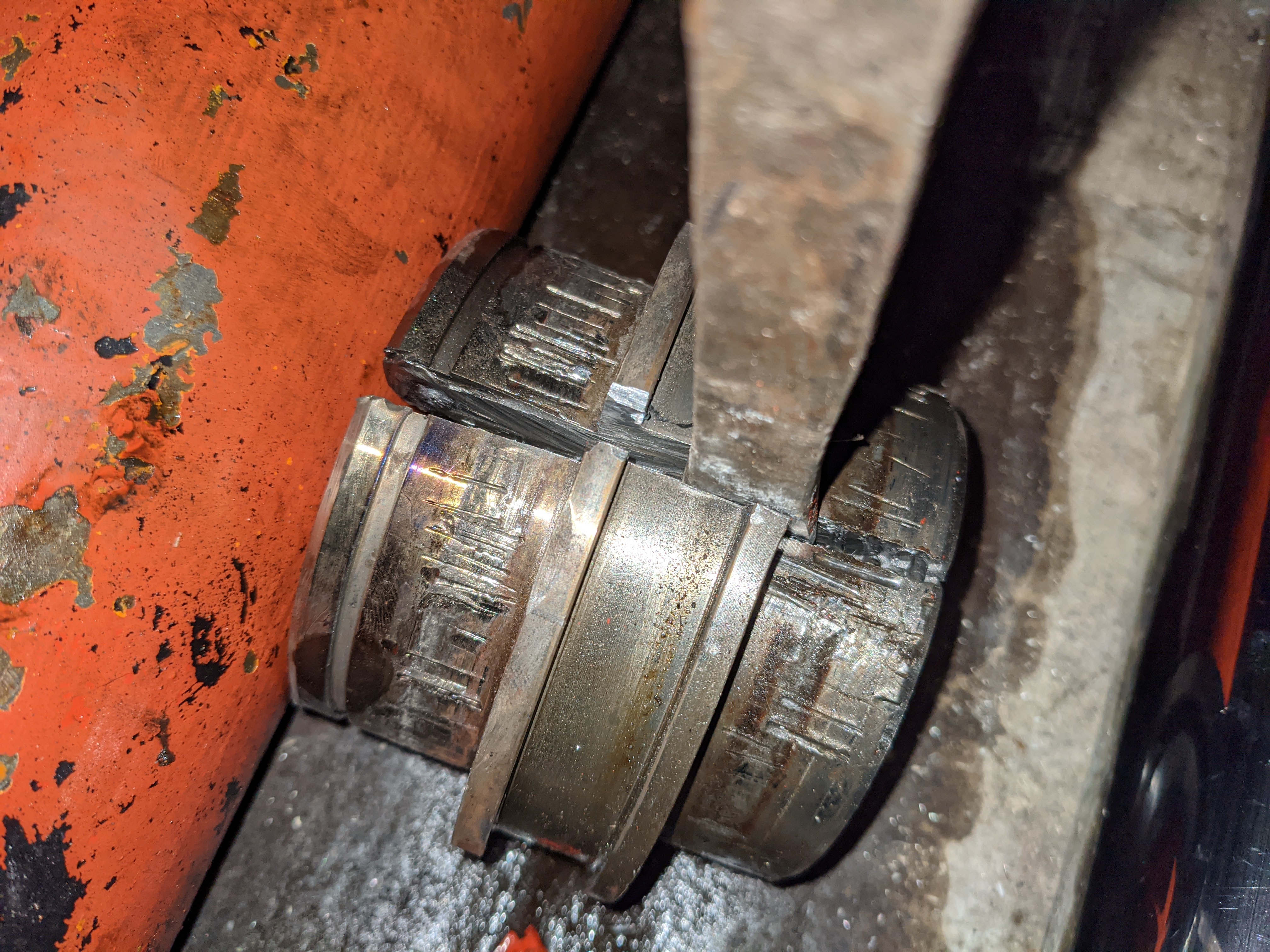

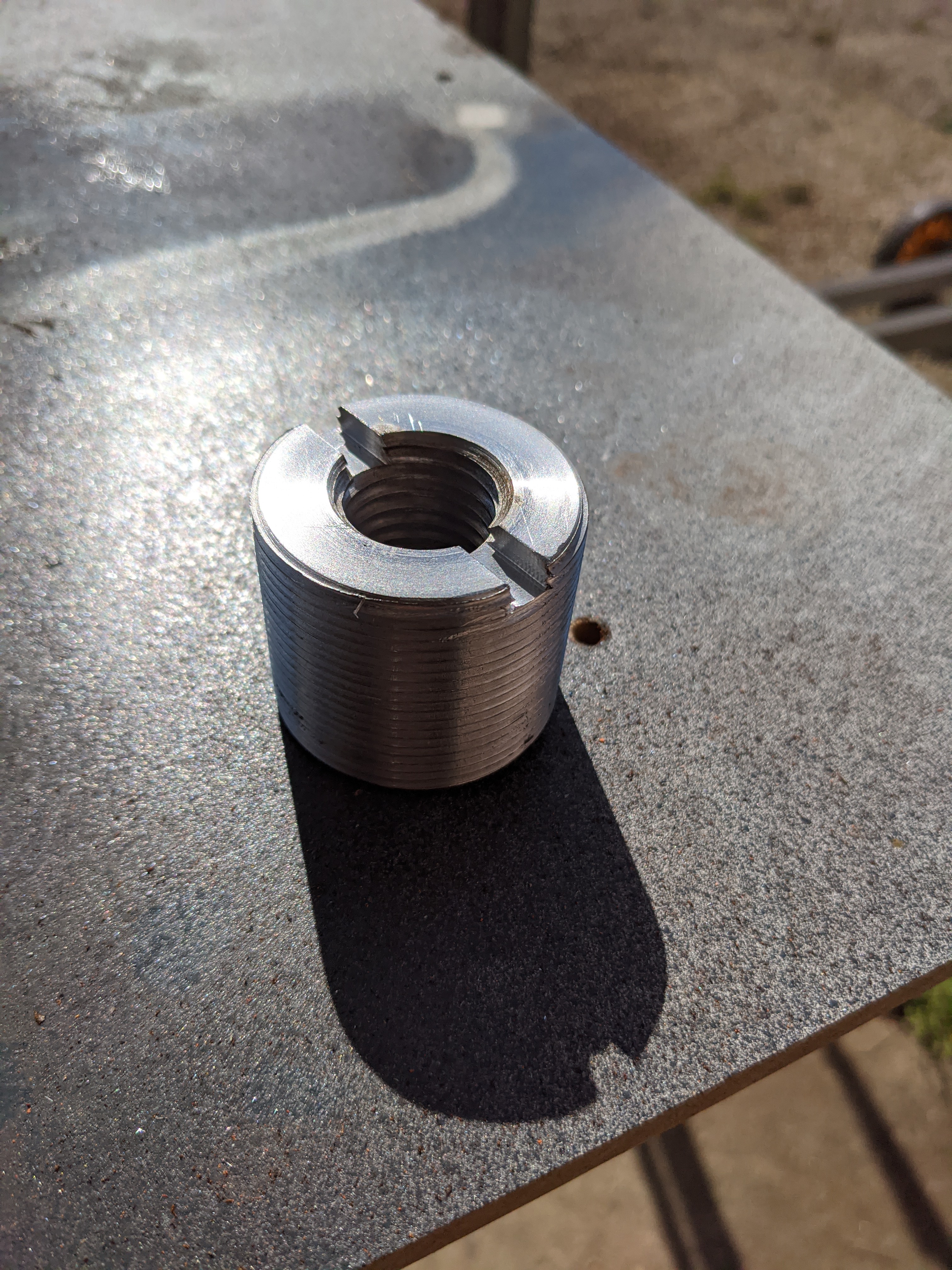

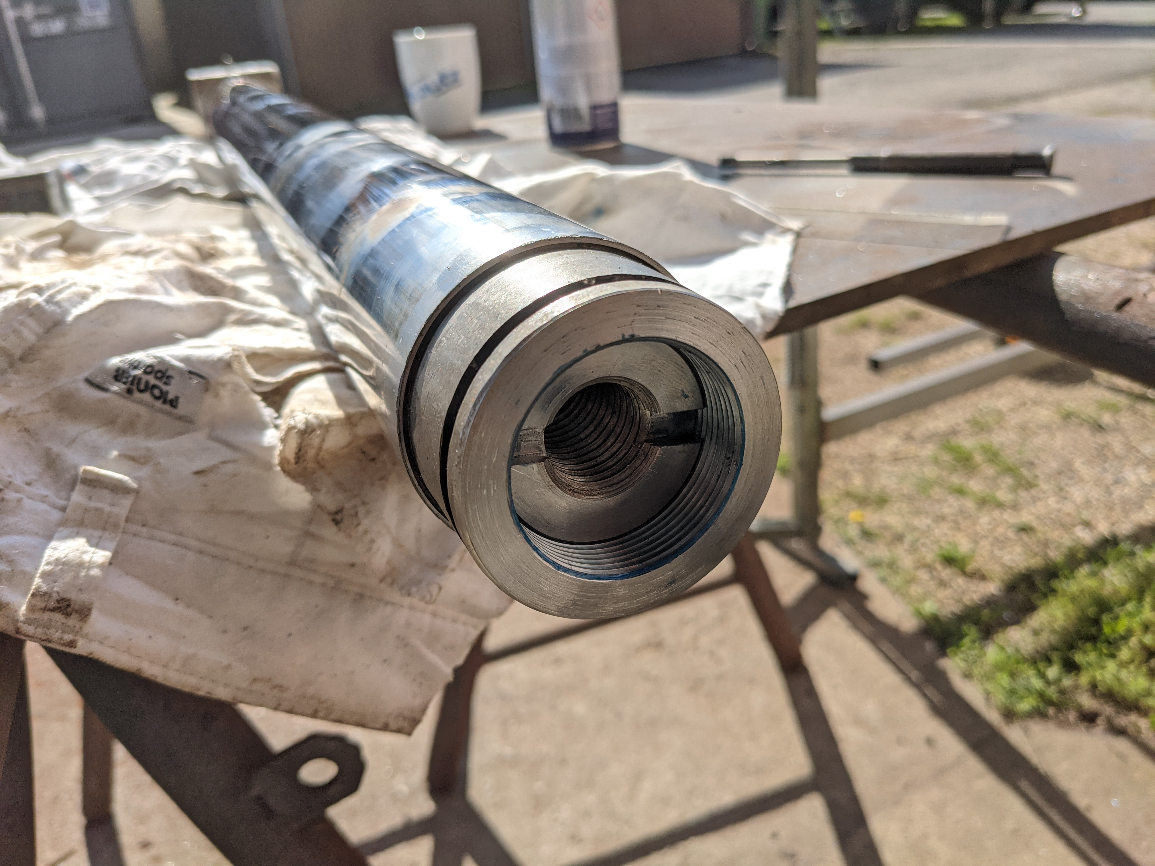

nach dem Abmeißeln des Kolbens von der Kolbenstange war das Außengewinde am Ende der Kolbenstange nun noch so Mittel gut.
Außerdem gefällt mir das mit dem Riesengewinde immer noch nicht wirklich.

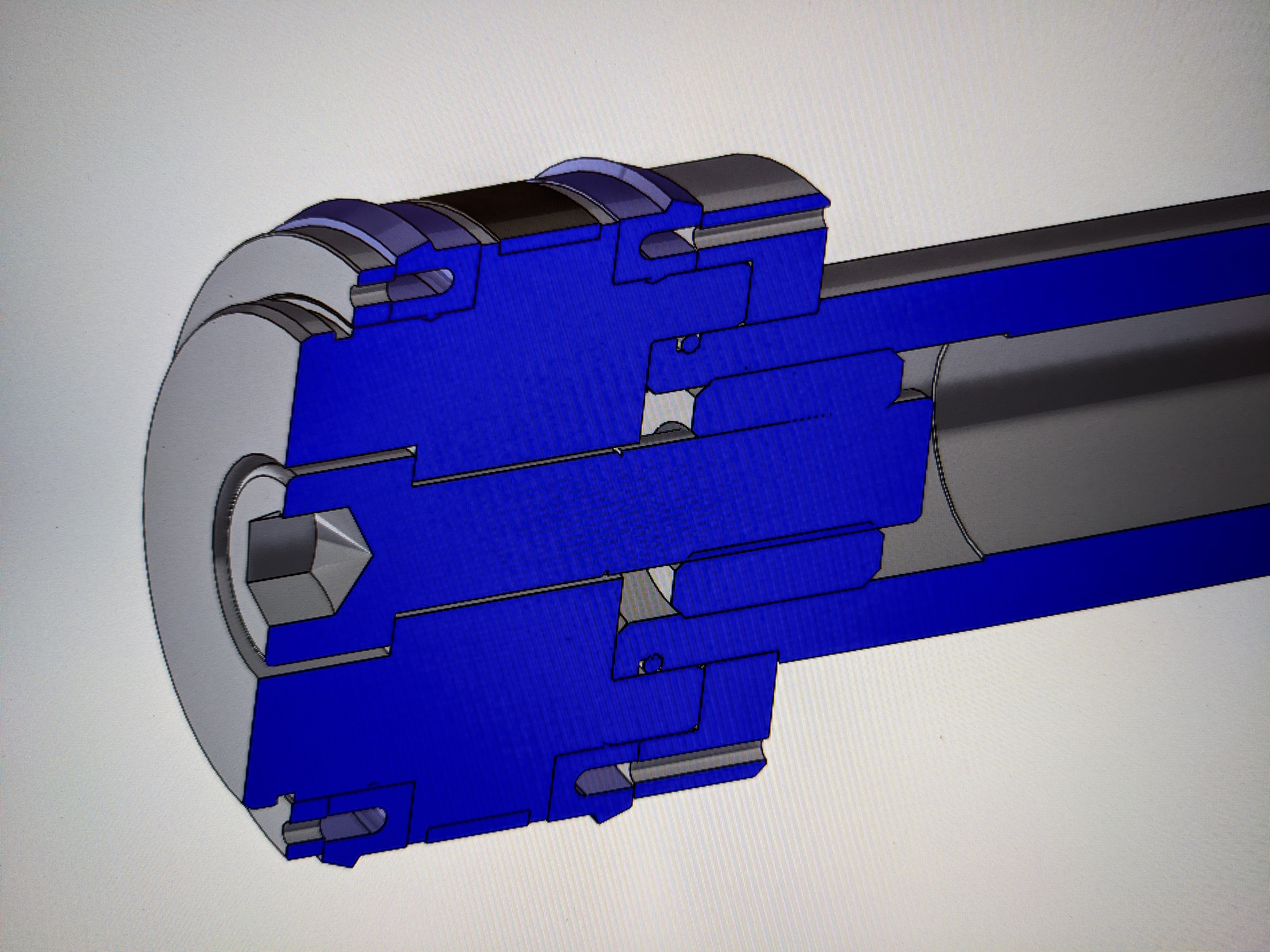

Also war es der Plan das Gewinde abzusägen und ein Innengewinde M24 rein zu schneiden, welches dann mit einer Schraube den Kolben an der Kolbenstange hält.
So weit so gut, bei dem einen Zylinder war das auch kein Problem, der andere hat mir das erstmal einen Strich durch die Rechnung gemacht. Hier ist die Kolbenstange ein Rohr und hat ein 42mm Loch, da lässt sich natürlich kein M24 rein schneiden.
Blieb mir dann ja nicht mehr allzuviel übrig, also habe ich ein M46x2 rein geschnitten und eine Hülse mit Innengewinde M24 eingeklebt.
Gruß Theodor
Beitrag von M*I*B » So 4. Apr 2021, 23:36
... hmmm ... Kann man machen. Aber lohnt der Aufwand? Wirst Du das je wieder aufmachen?
