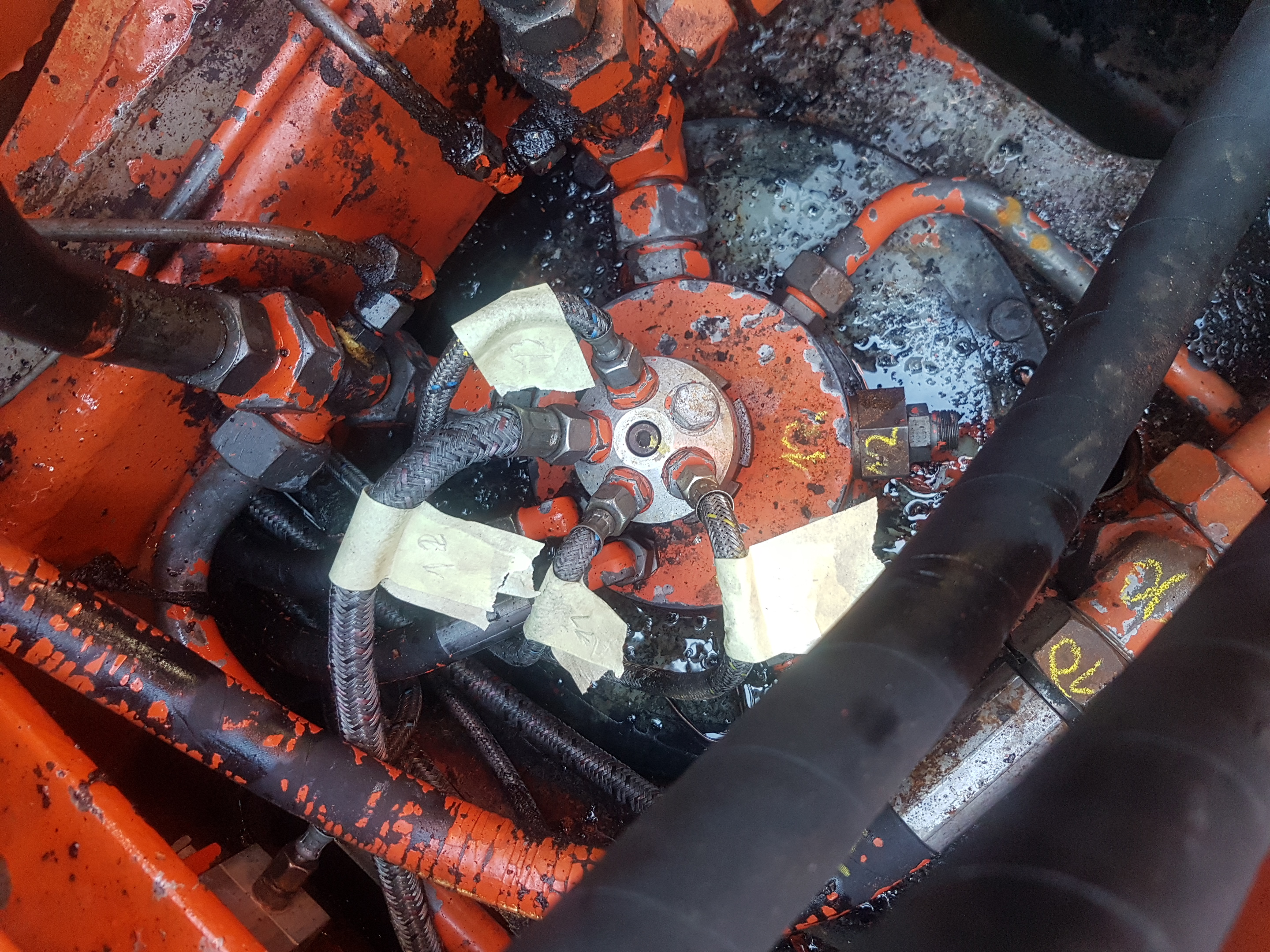

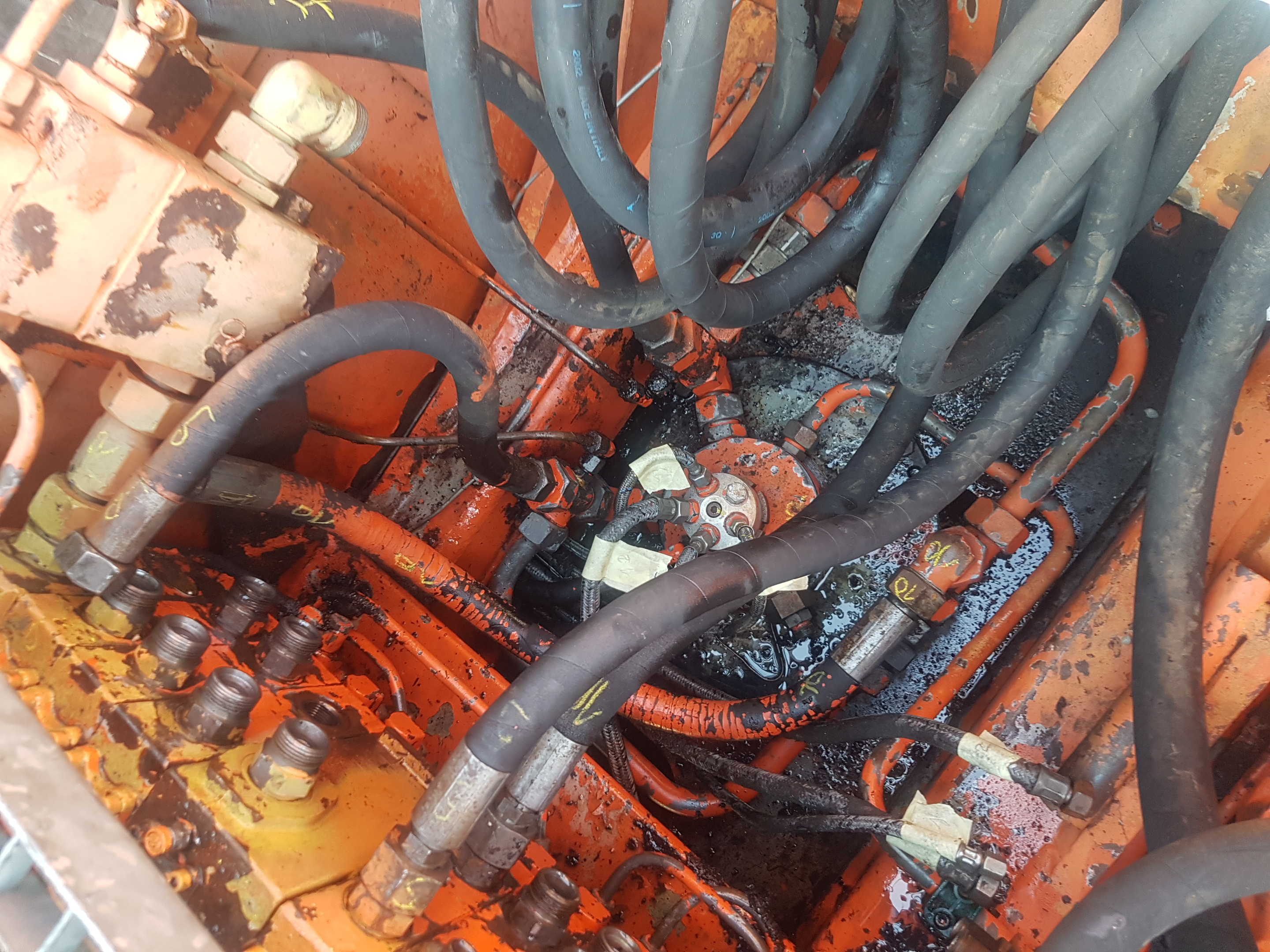

Desweiteren habe ich mich an die wohl schönste Arbeit an einem Bagger gemacht... die Drehdurchführung ausbauen, nach ca. 6 Stunden habe ich bereits im Oberwagen fast alle Leitungen ab, bis auf 2 die mit Stiften gesichert sind.
Frage: Schert man die Stifte einfach mit roher Gewalt ab oder muss man die irgendwie ziehen? , was bei mir nicht möglich ist da die nicht greifbar sind.
An den Unterswagen mach ich mich im Laufe der Woche mit Öldichter Mütze selbstverständlich. Ich habe schon oft mühsame arbeiten gemacht, aber das ist eine der beschi....sten Arbeiten seit langem. Das tauschen der O Ringe ist dagegen ein Witz und in 15 Min passiert mit reinigen und fetten.
