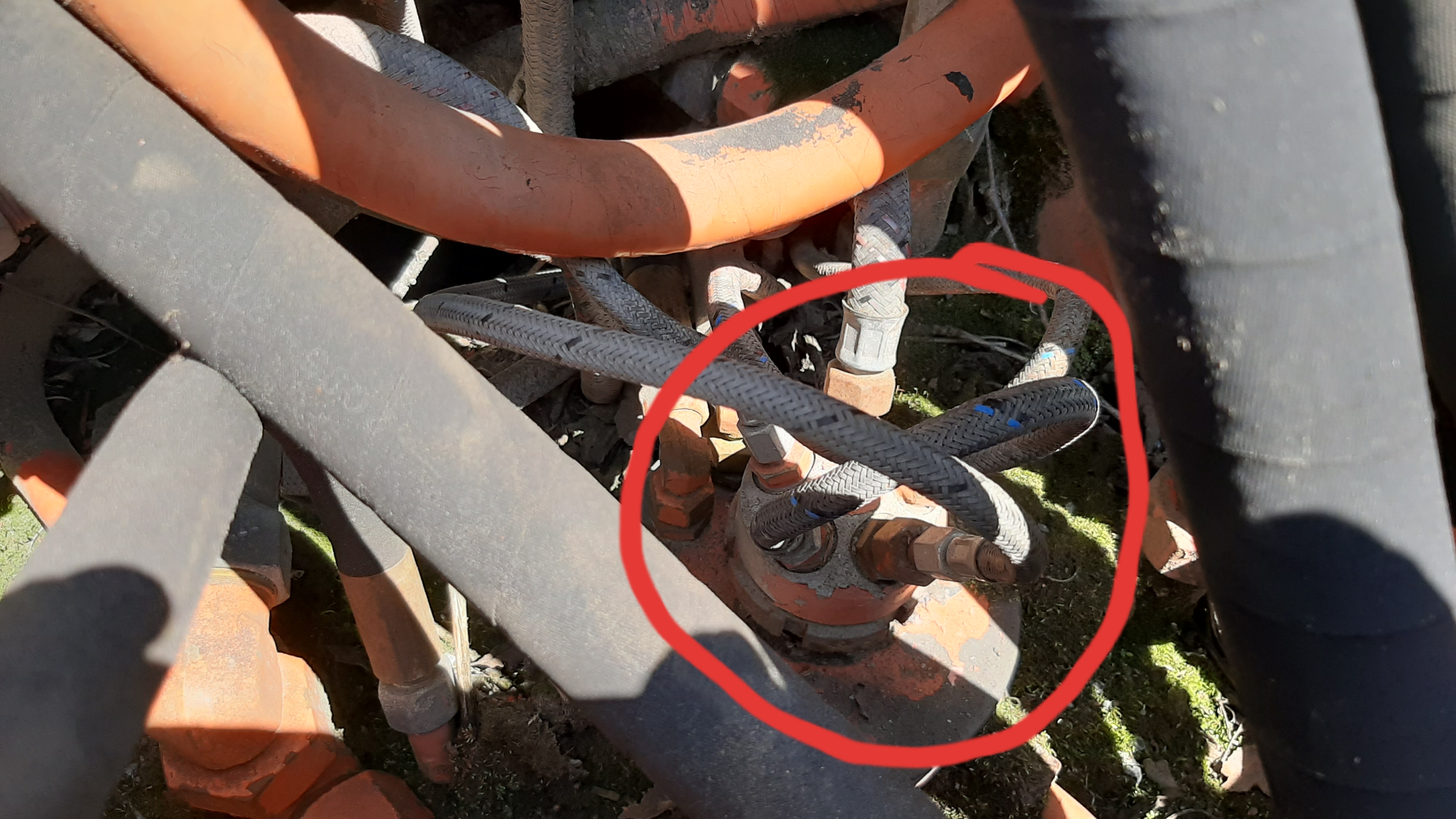

Habe beim verfolgen der Luftleitung ( geht an drehdurchführung)
Festgestellt das die Durchführung sich etwa bewegen lässt? Ist das normal (Foto rot eingekreist)?

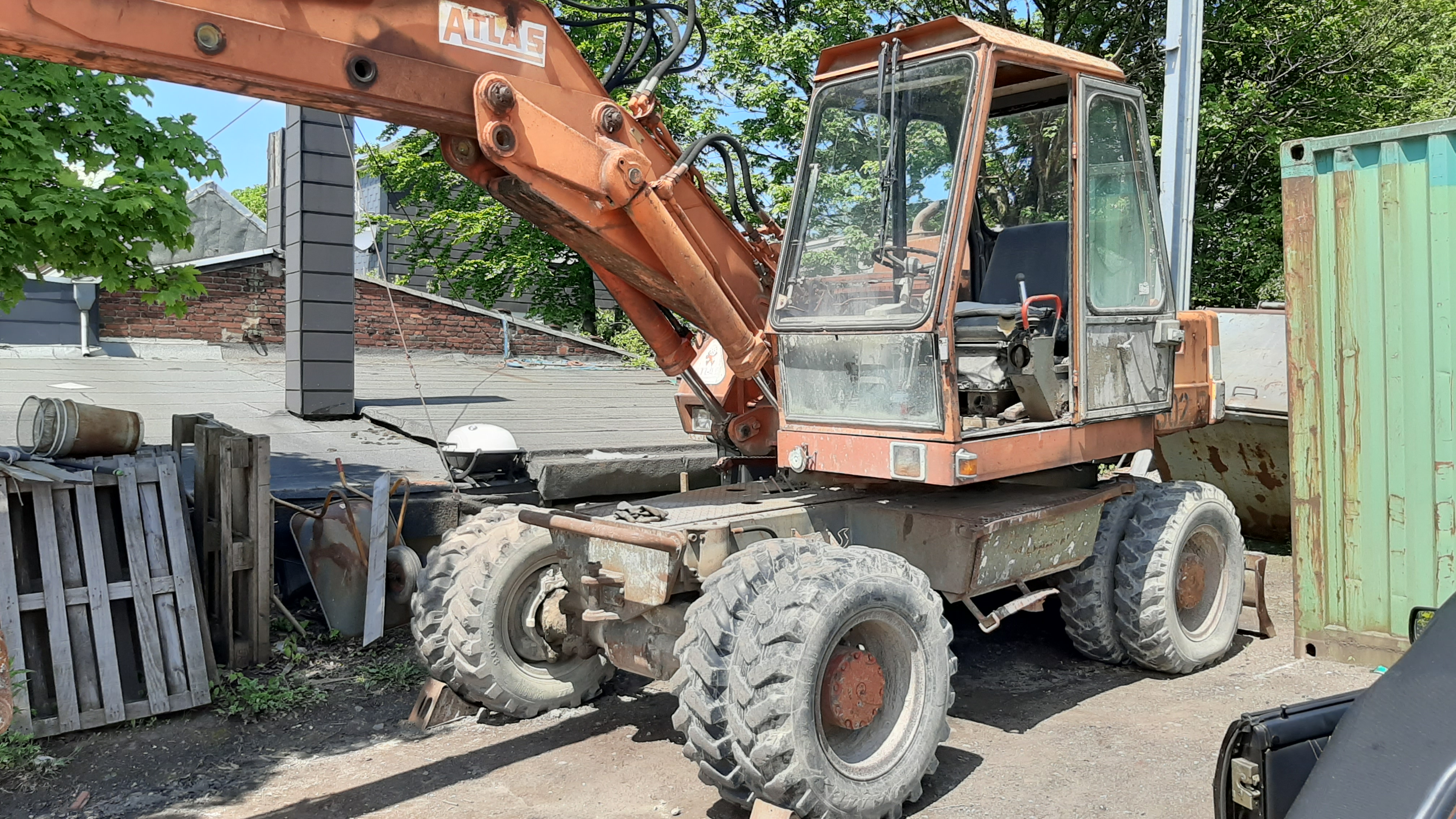

Hab auch mal ein Foto von der rostigen Kabine gemacht!

Was heißt bewegen ? Radial oder axial ? So lange se dicht ist, mach am besten nichts dran :lol: .

Die kann mann etwas seitlich hin und her koppeln, fühlt sich aber an wie in Gummi gelagert.

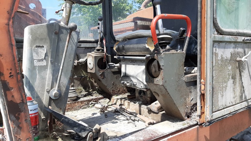

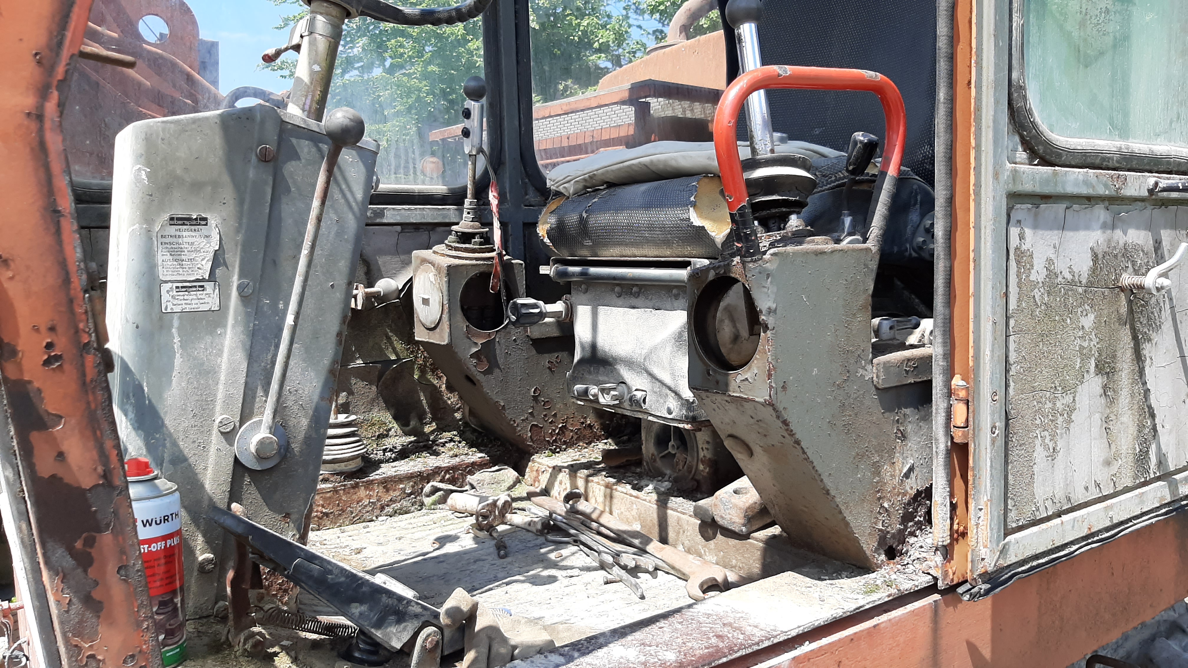

Der Anblick der steuerhebel lässt mir keine Ruhe.weis jemand von welchem pkw Typ ich die achmanschetten nehmen kann?
