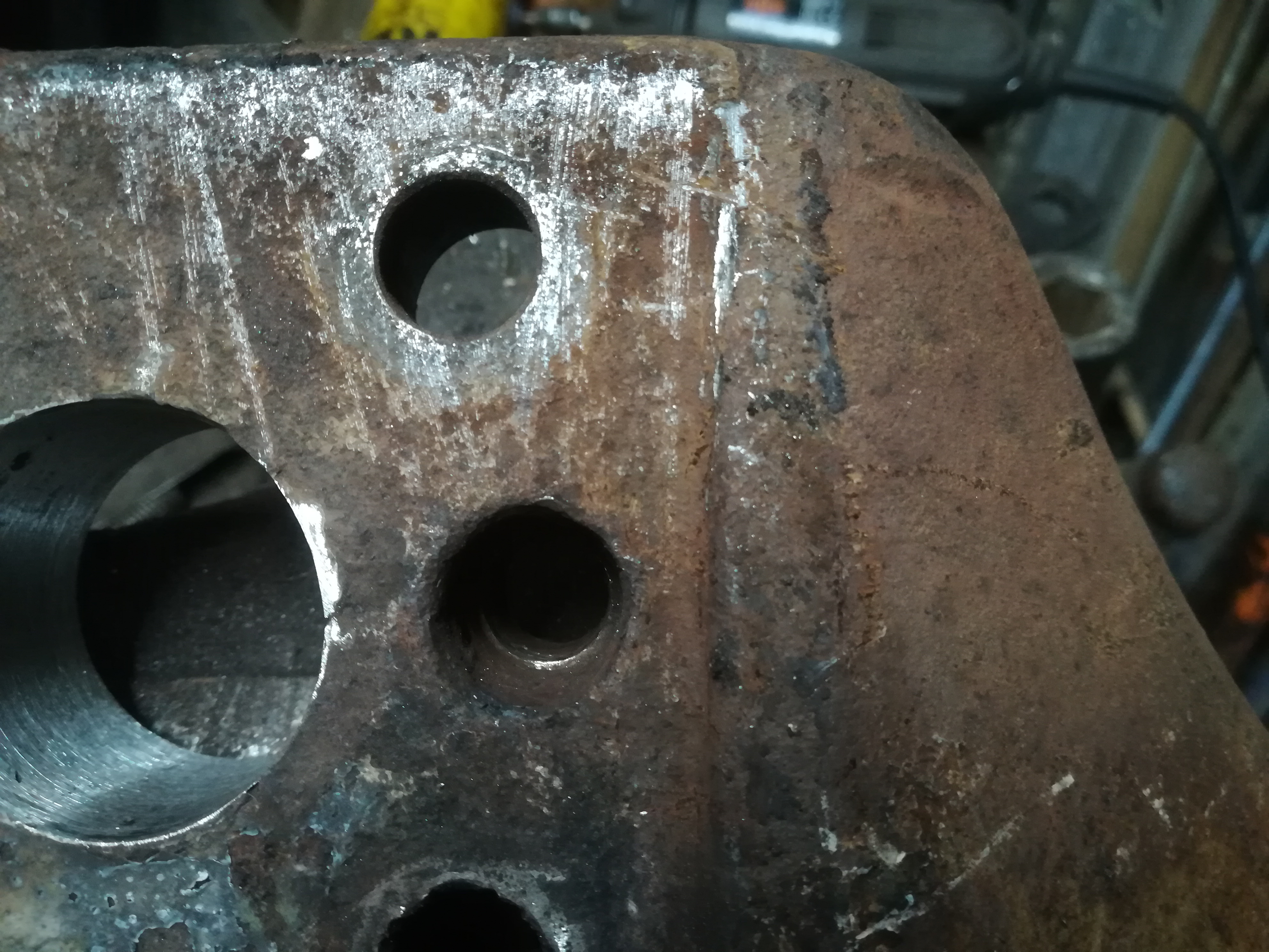

Mir ist aufgefallen, daß an meinem Bagger die Achsschenkelbolzen angebrochen sind. Aud der linken Seite ist wohl schonmal geschweisst worden. Die Rechte Seite scheint unangetastet zu sein, sieht jedoch auch nicht so gut aus. Oder ist das Original so?
Meint ihr es würde reichen, wenn ich im eingebauten Zustand nachschweisse? Evtl. vorher mit dem Fräser die alte Naht ein wenig abschleifen?
Oder aber laufe ich Gefahr verbaute O Ringe zu schrotten...?
Ist die Schweissnaht nur dafür da den Bolzen im Spurhebel fest zu halten?

Re: Achsschenkelbolzen gebrochen / angebrochen 1302 D
Beitrag von Tim » Mo 21. Jun 2021, 22:56
Rechte Seite
Linke Seite

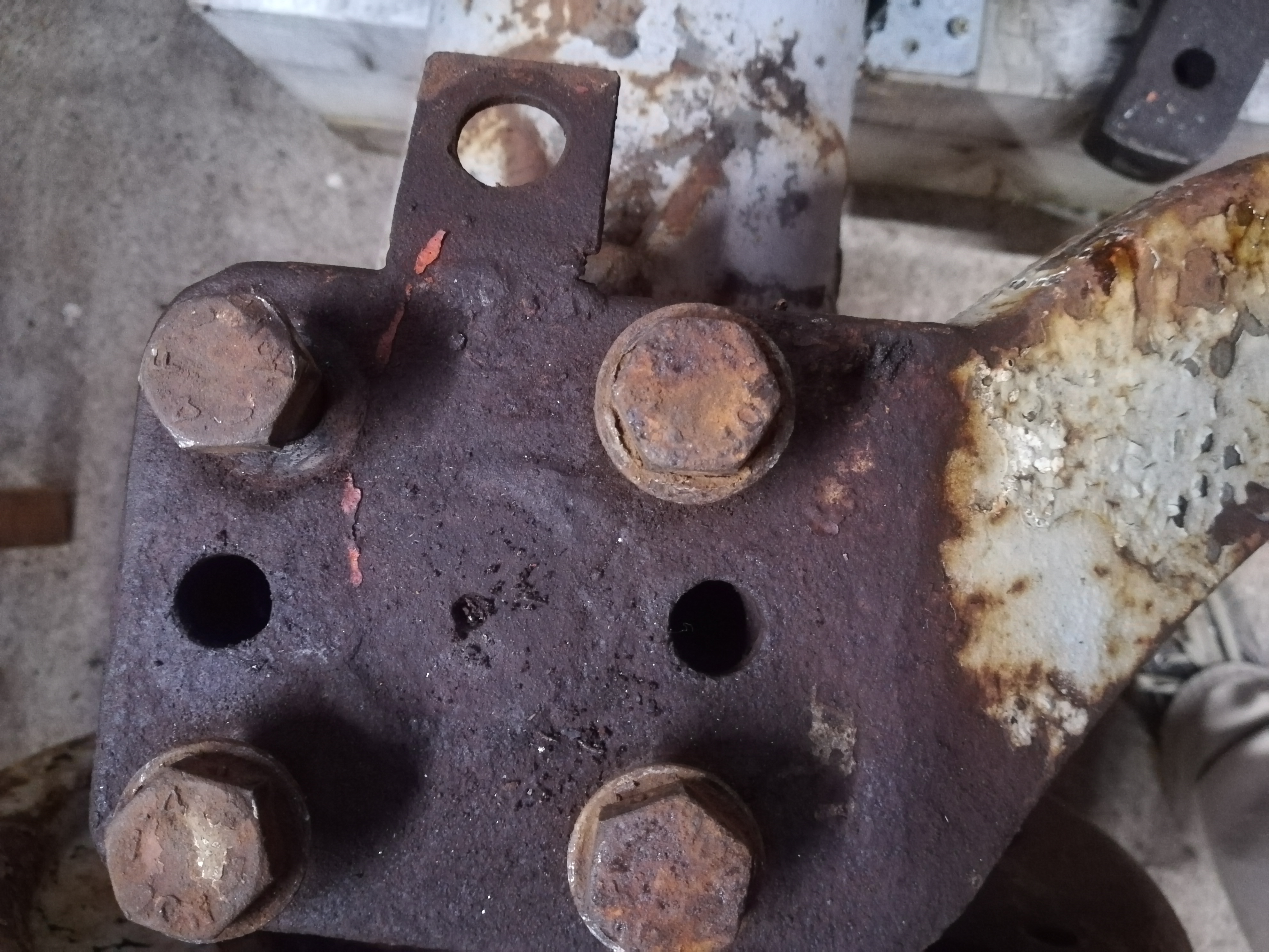

Beitrag von holzkopf » Di 22. Jun 2021, 06:03
das sieht so wie Original aus.
Es kann aber sein das da schon mal repariert wurde.
Bei meinem wurde da nach einer Reparatur voll verschweisst.

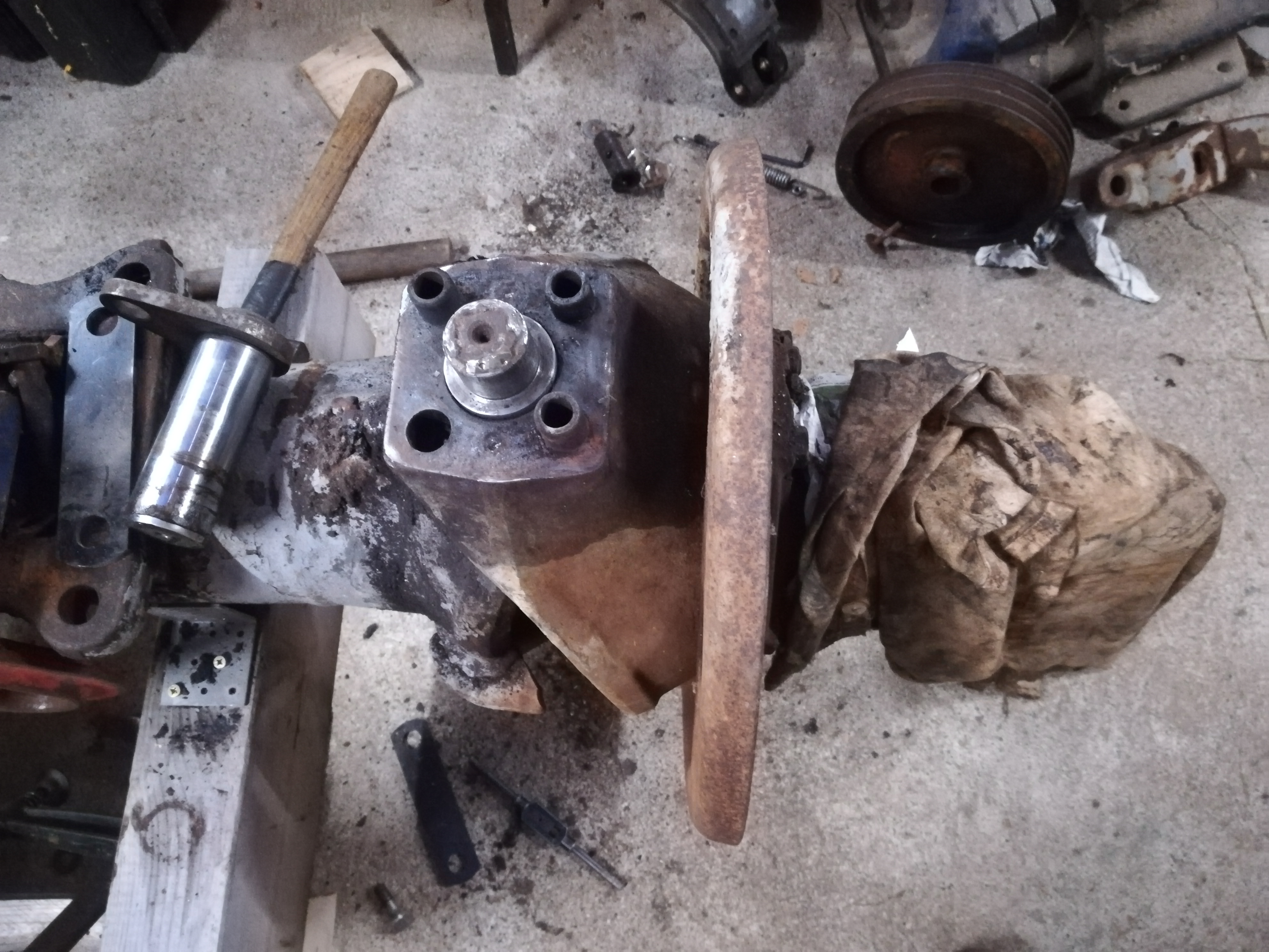

Zerlegt sieht das dann so aus
Bolzenbohrung auf Übermaß gespindelt
Beitrag von Tim » Di 22. Jun 2021, 16:58
Ok.
Die Formschlüssige Verbindung zwischen Achsschenkel und Achskugel ist ja gegeben. Die Schweissnaht scheint nur dafür dazu sein, daß der Bolzen nicht runterfällt.
Dank dir für die Info
