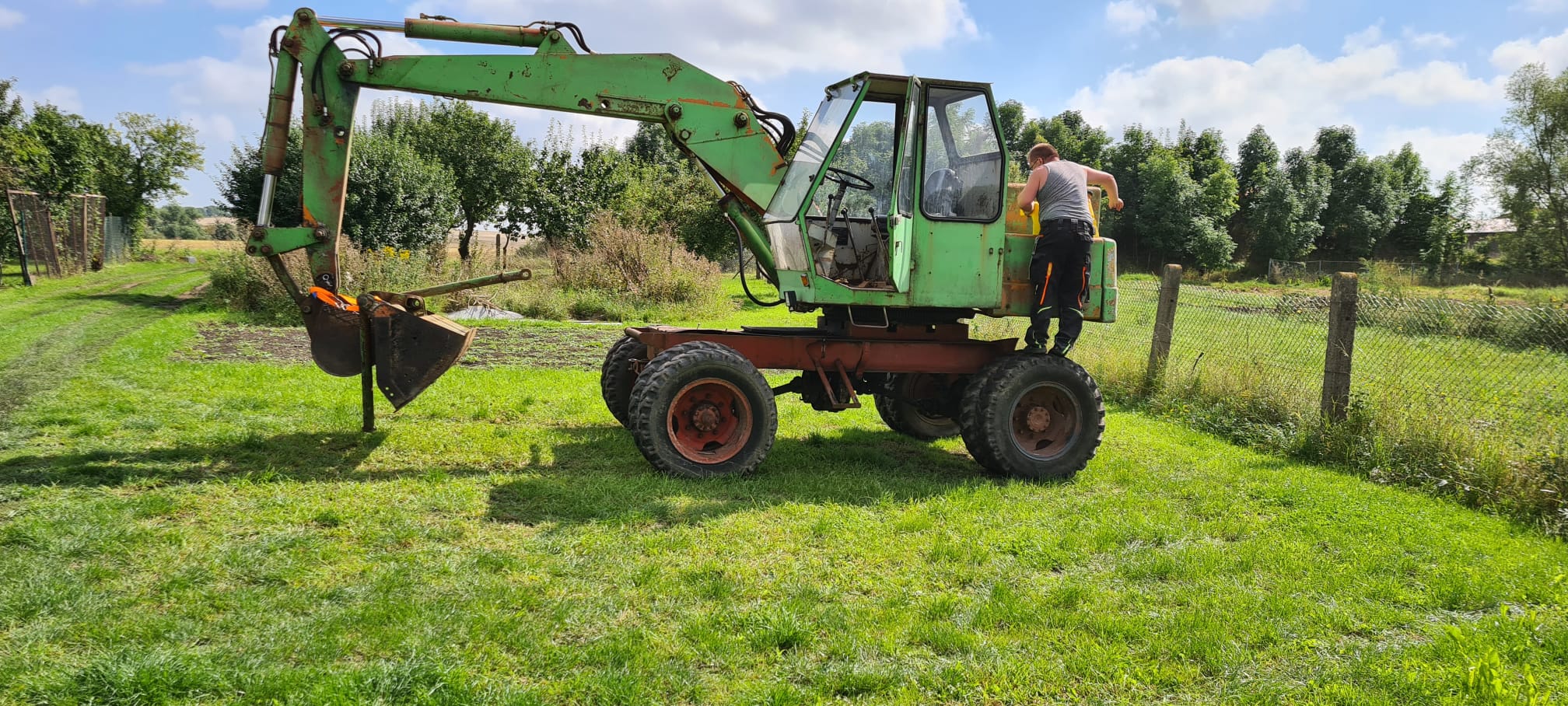

Hallo und liebe grüße aus den Ilmkreis in Thühringen.
Wir haben uns einen Atlas 1202 Bj: 1969 zugelgt der uns die Umgestaltung des Hofes und Gartens erleichtern soll.
Leider gab es es auch keine Unterlagen für dieses Exemplar und würde mich da schon freuen wenn hier jemand
weiter Helfen könnte. (Bedienanleitung, Ersatzteilliste)
Der 1202 ist nicht sonderlich schön aber er ist soweit noch Funktionstüchtig. Ich müsste das Zündschoss wechseln
da es Spinnt. Der Tank müsste gereinigt werden und ein Zylinder beim Rad hat Inkontinenz. Gibt es da Reparatursätze?
Er soll nicht nur seine Arbeit verrichten nee es ist auch geplant ihn technisch und optisch wieder her zu richten.
Einen schönen Tag euch noch

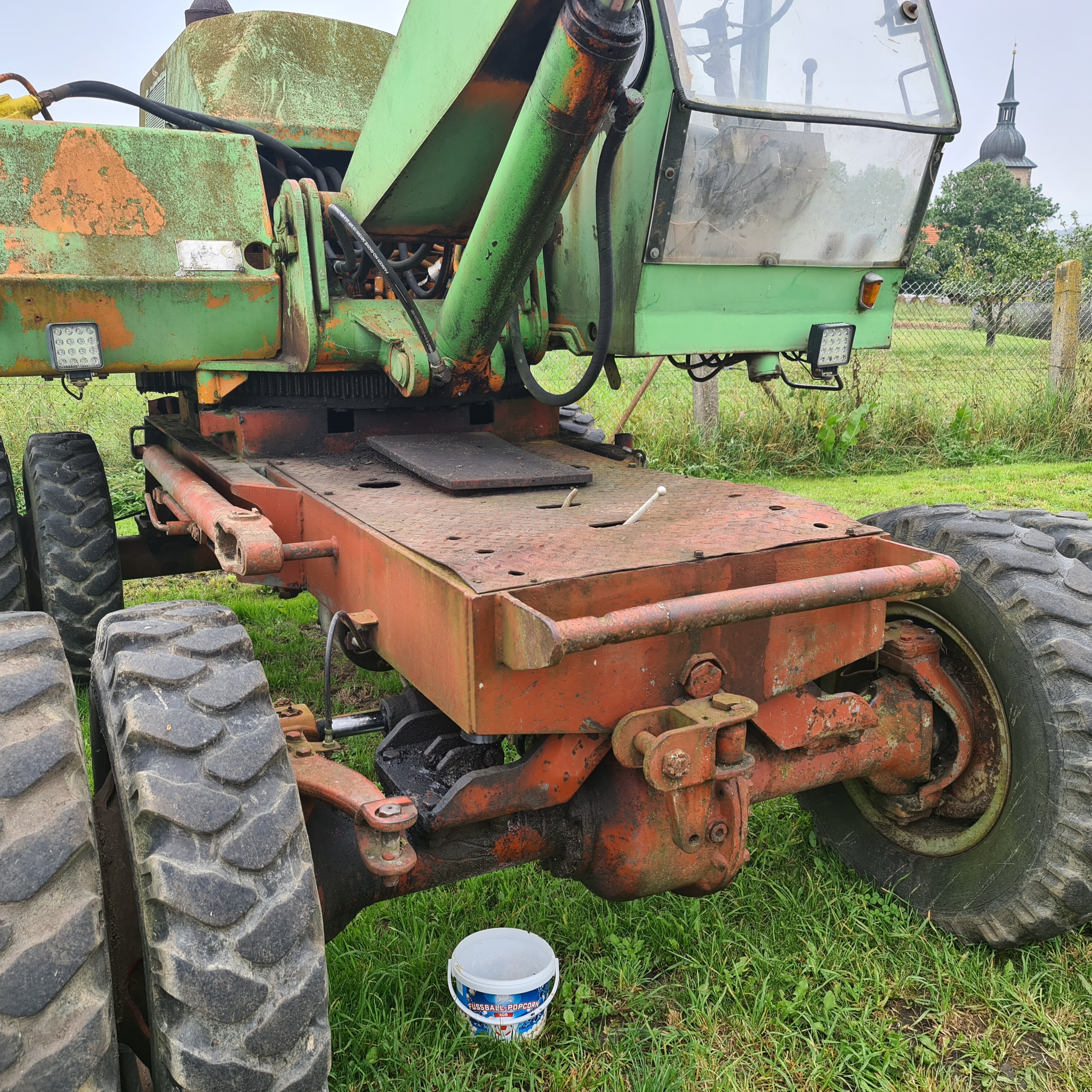

Es ist nicht der Radzylinder sondern der linke Hydraulikzylinder für was auch immer der ist.
Könnte ich eine Kopie bekomme bei Kostenübermname?
Atlas 1202 Bj: 1969
Theodor
Beiträge: 123
Re: Neuvorstellung Atlas 1202
Beitrag von Theodor » Mo 6. Sep 2021, 21:17
Die beiden Zylinder sperren bei bestätigter Bremse die Pendelbewegung der Achse. Somit ist der Bagger beim Arbeiten weniger kippanfällig
Gruß Theodor

Zum Verständniss, wenn ich vorne den Hebel umlege mache ich den Zylinder ducklos.
Läuft dann das Hydraulicköl weiter nach wenn ich den Zylinder ausbaue?
Atlas 1202 Bj: 1969
Theodor
Beiträge: 123
Beitrag von Theodor » Fr 10. Sep 2021, 20:56
ich bin mir nicht sicher was du meinst, aber wenn du den Motor aus lässt läuft da nicht viel Öl nach.
Einfach einen Eimer unter die Leitungen stellen...
Gruß Theodor
Beiträge: 2474
Beitrag von Webmaster » Mo 13. Sep 2021, 08:04
Ich würde auf jedenfall den Vorspanndruck vom Hydrauliktank ablassen. Wenn Du dann die Leitungen öffnest, laufen diese halt noch leer.
