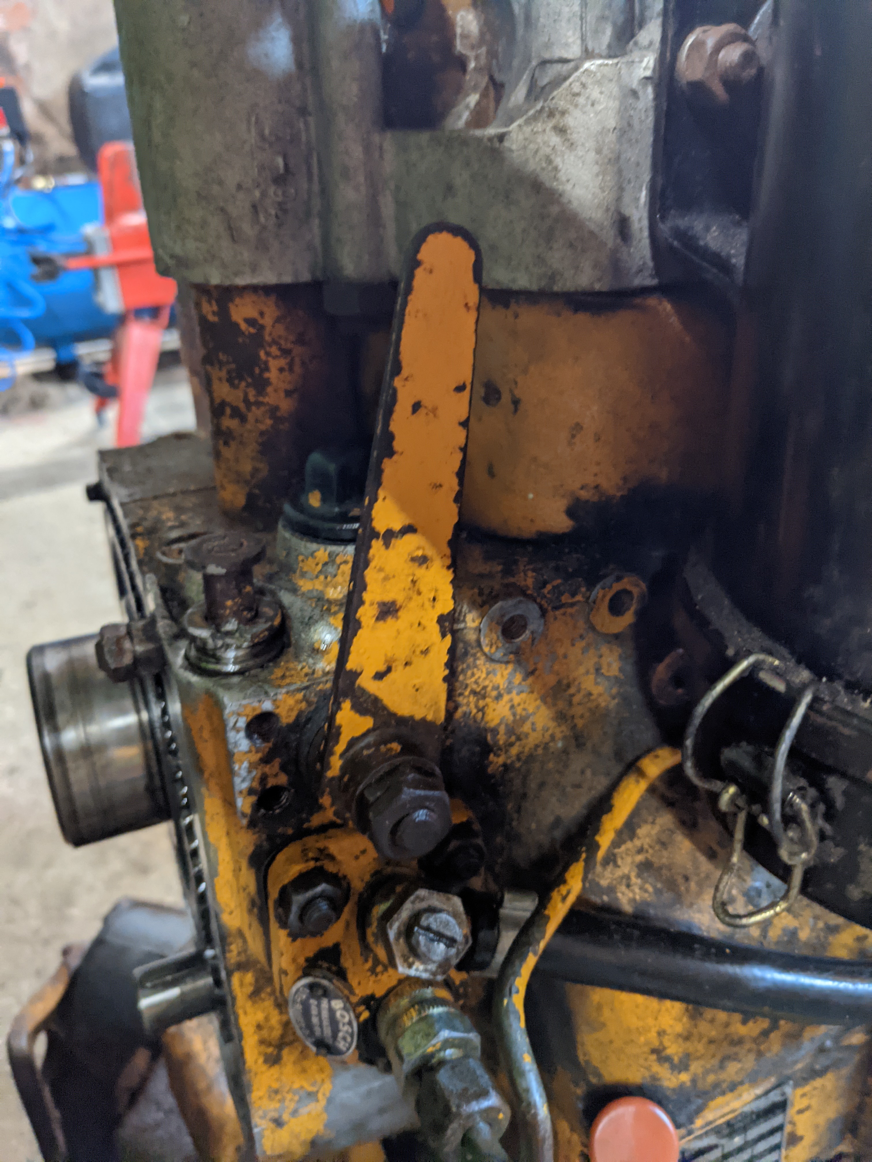

Vielleicht kann mir jemand bei meinem Hatz ES 79 Motor helfen der sitzt auf einer Rüttelplatte ,und hat ein Problem ,bei Start Position kommt kein Diesel aus der Pumpe und bei Stop kommt alles was die Pumpe kann ,bzw wenn er Mal läuft dreht er auf Vollgas und man kann ihn nicht regeln bzw Stoppen ,da hilft nur Diesel Schlauch zu kneifen.
Auf dem Bild steht er auf Start Position.

da wird der Regler (Regelstange) hängen. Vorsicht, kann gefährlich werden, wenn der Motor durchgeht.
