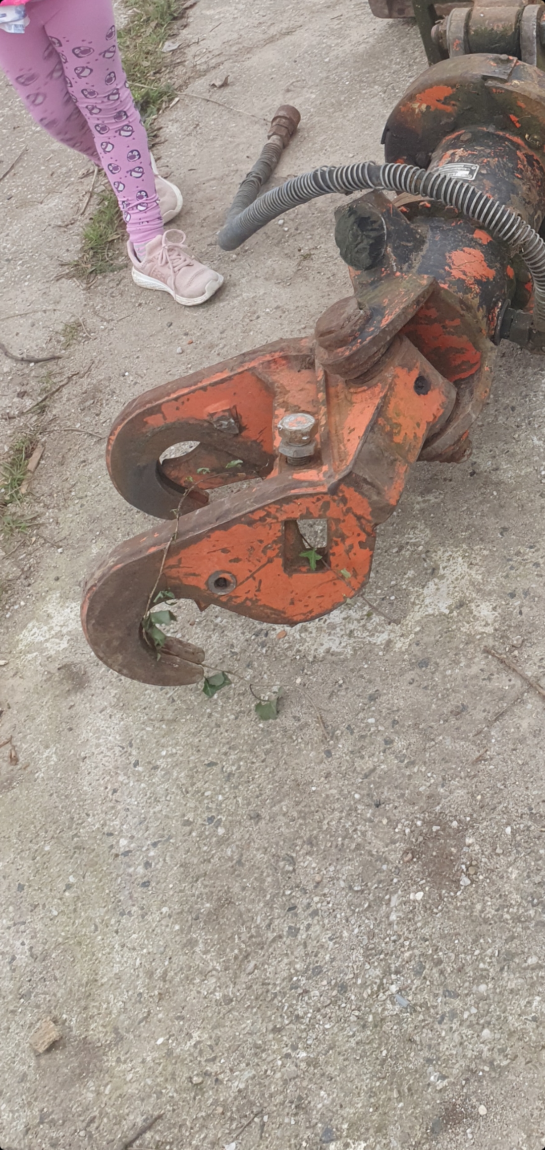

Kann mir einer sagen oder zeigen wie das Gegenstück was am Bagger ist, aussehen muss für diesen Schnellwechsler?

Der paßt für den SMP Atlas 620er Schnellwechsler.
Schau mal hier im Prospekt auf Seite auf Seite 5:
https://www.atlas-hydraulikbagger.de/Do ... 202019.pdf
