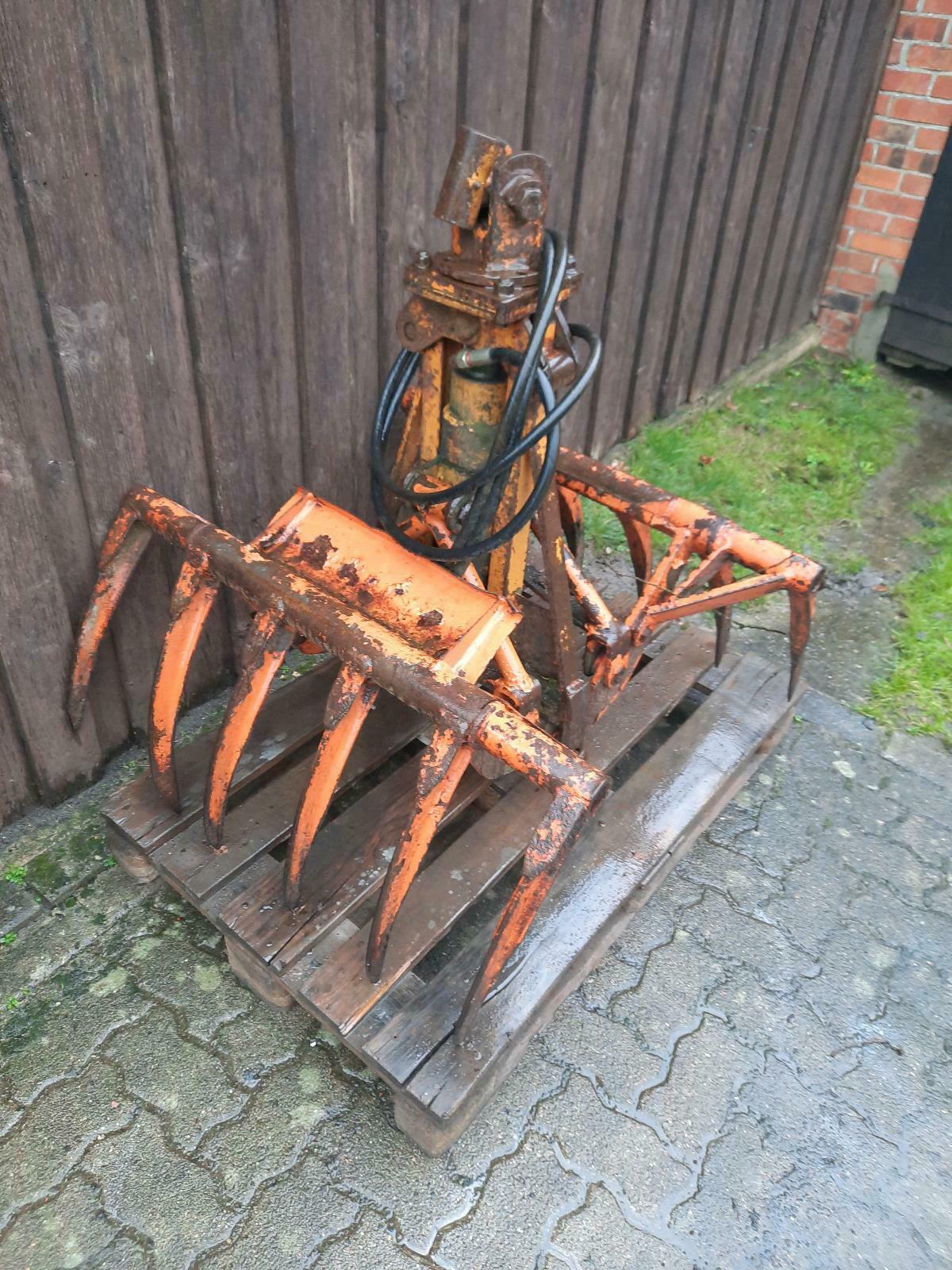

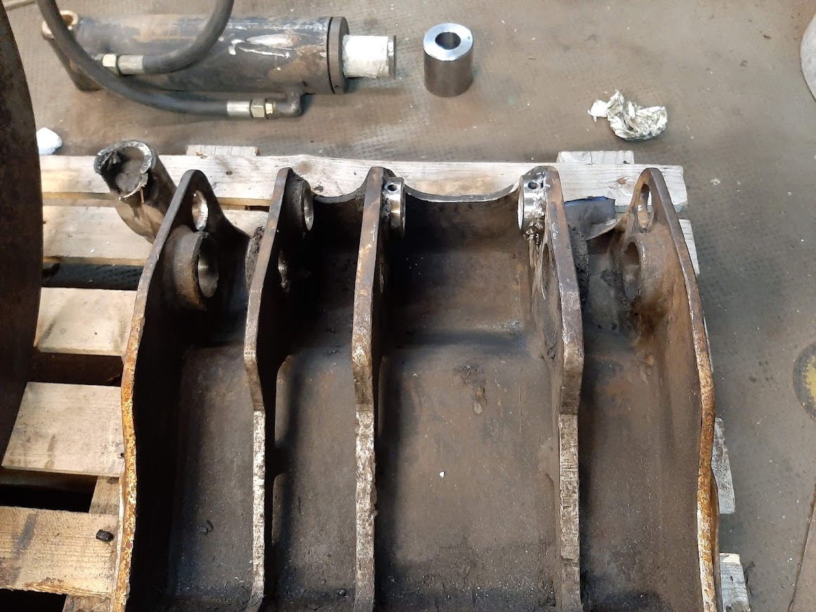

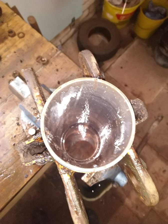

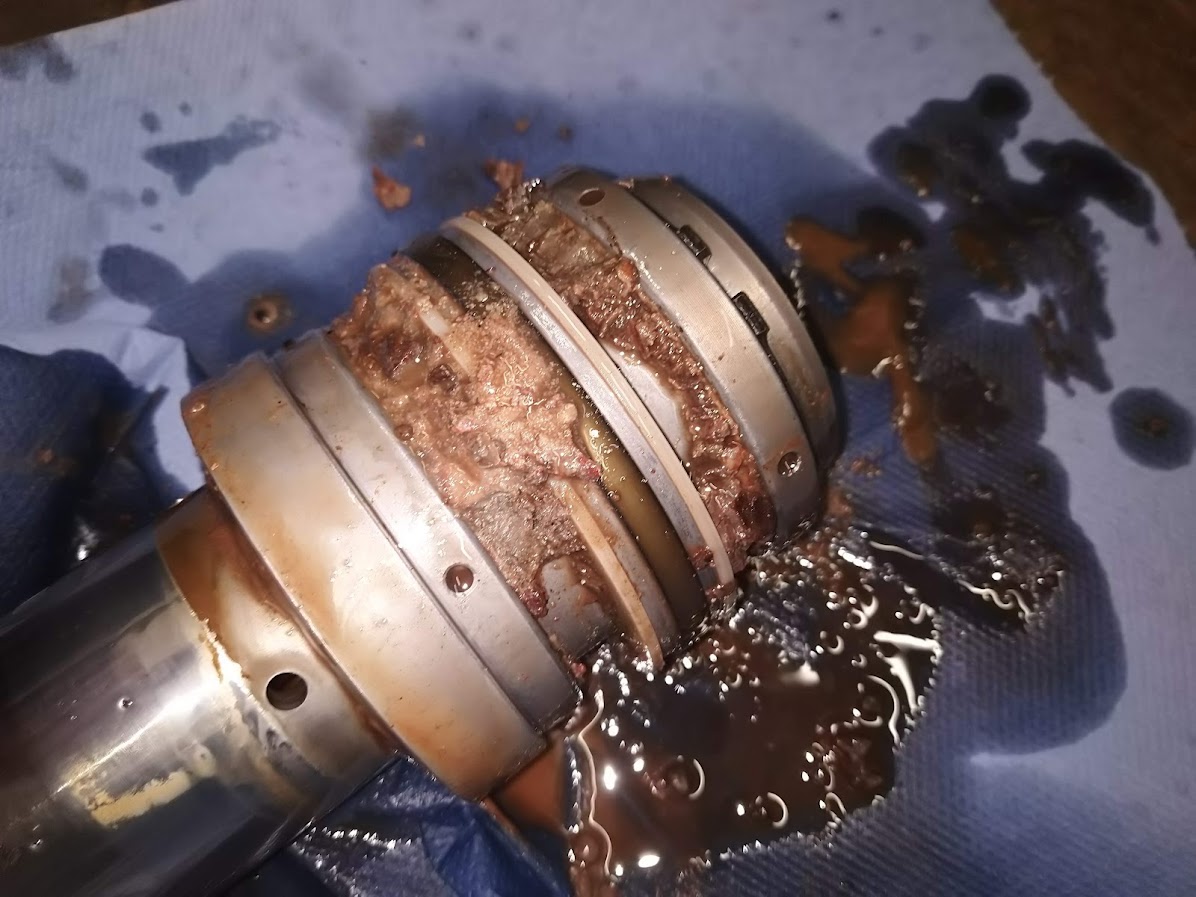

ich bin seit gestern Eigentümer eines Mistgreifers der an meinem Bagger zu Einsatz kommen soll. Um das alte Öl-Wasser-Dreck-Gemisch aus dem Zylinder zu bekommen, habe ich die Geschichte heute zerlegt. Erstmal ein paar Fotos:

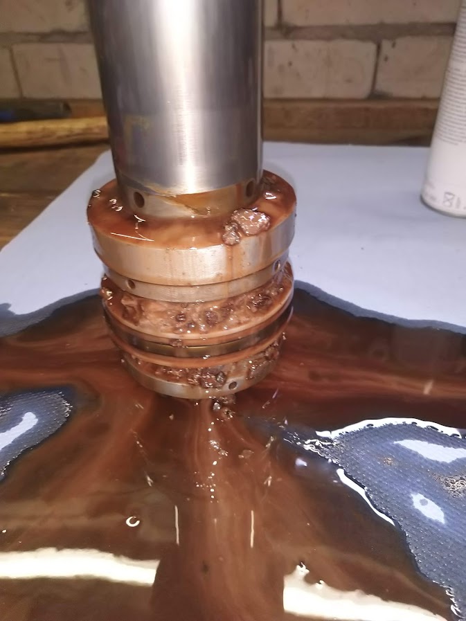

Beim Zerlegen kam mir dann die Plörre entgegen:
Wie bekomme ich den oberen Teil mit dem Innengewinde von der Kolbenstange ab? In dem Teil befinden sich gegenüberliegend zwei Spannstifte,einer guckte etwas raus, aber der ist nicht durchgehend. Müssen diese rausgezogen werden? Von oben gesehen befindet sich auch ein Seegerring, den ich entfernt habe, aber trotzdem sitzt der Teil ziemlich fest auf der Kolbenstange. Gibts dazu eventuell irgendwo eine Explosionszeichnung? Leider ist an dem Teil kein Typenschild mehr vorhanden. Gibt es für diesen Zylinder noch einen kompletten Dichtsatz, hat da jemand eine Bezugsquelle?

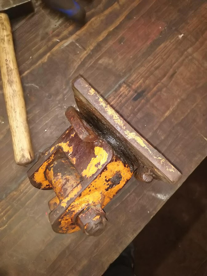

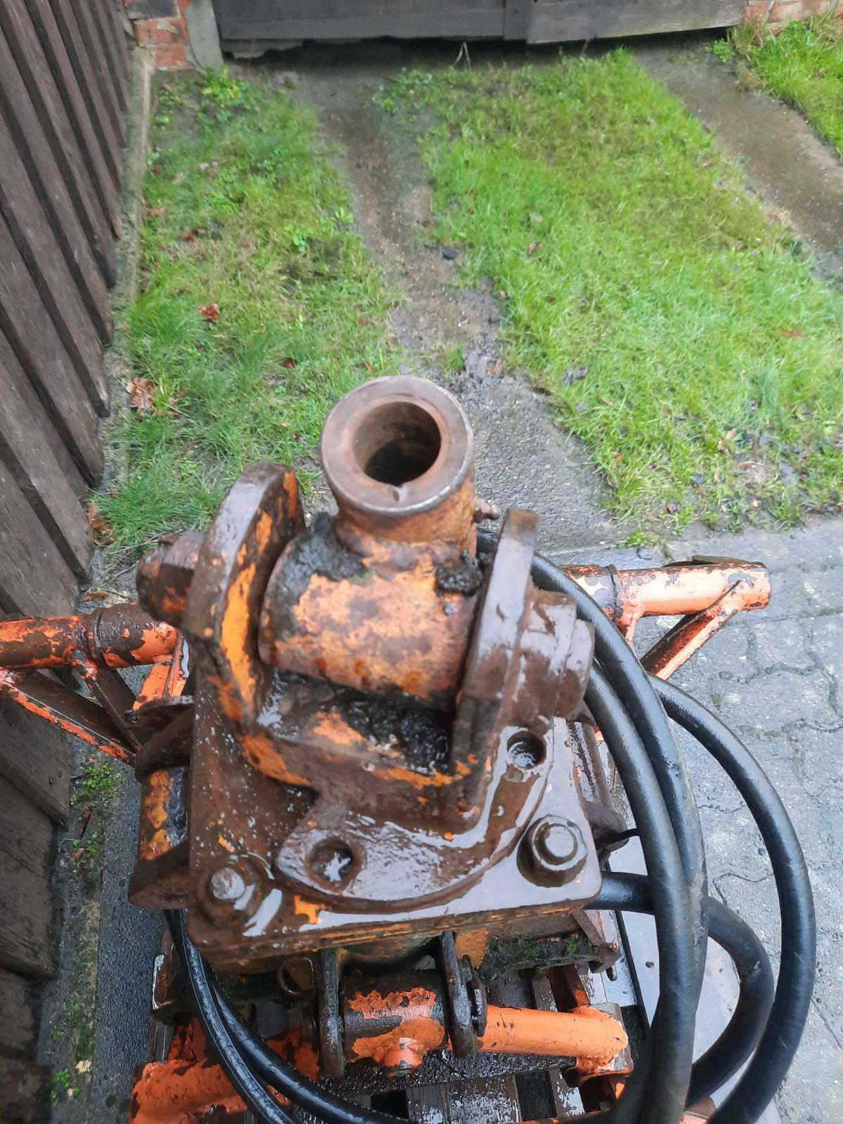

Zu guter letzt bereitet mir die drehbare Aufnahme noch etwas sorgen, da diese ziemlich ausgeschlagen ist. Wie kann man dieses Drehteil zerlegen? Oer hat noch jemand dieses Teil in gutem Zustand liegen? Oder einen von diesen 270°-Rotatoren?

das ist doch der Greifer von einem Bauernlader, die haben aber keine allzu große Tragkraft. Die Gelenke sind eine Krankheit. Habe auch noch so ein Teil von meinem Bauerlader rumliegen, ist aber ähnlich verschlissen. Warum nimmst du keinen einfachen 1t Rotator, ist für den Greifer ausreichend und kostet nicht die Welt.

so einen Greifer habe ich gekillt, und danach verschrottet.
Der Schwachpunkt sind die Stifte, die beim Schließen die Kraft auf die beiden Wellen
abgeben.
Das Ding ist für heutige Anwendungen nicht brauchbar.
Dann lieber von Palfinger oder Kinshofer einen kleinen Greifer nehmen.
Naja, ausser es soll ein Museumsstück werden.

scheint eine Normdichtung zu sein. Habe einen genauso aufgebauten Dichtungssatz bei Fa. Hytec Hydraulik für den Zylinder von meinem Greifer bekommen. Muss man Außendurchmesser, Nuttiefe usw vergleichen, war preiswert. Einfache Produktauswahl auf deren Homepage möglich.

Oha, besonders vertrauenserweckend klingt das nicht gerade. Bei der Prognose von den krankhaften Gelenken mag ich den kaum in Betrieb nehmen :oops:

So langsam überlege ich gerade ernsthaft, das Teil zu reinigen, wieder zusammen zu setzen und dann wieder ganz weit weg ....

Ich habe einen 8t Bagger und möchte den Greifer eigentlich zum Mist laden für den Eigengebrauch nutzen (2 ha Hobbylandwirtschaft). Auf dem Gebrauchtmarkt gibts entweder viel zu klobige Schalengreifer oder halt Spillerkram, und dann meistens zu überteuerten Preisen. Echt nicht einfach, da was zu finden, was meinen Vorstellungen entspricht und auch bezahlbar ist.
Danke, zumindest die Dichtungen scheinen dann ja bezahlbar zu sein, aber ob das dann überhaupt lohnt, wenn der Greifer eh nichts taugt?
Von der Größe gefällt der mir so eigentlich ganz gut, den Rotator oder die Drehfunktion brauche ich zum einfach Mist laden so gesehen eigentlich auch gar nicht. Aber besonders lange Lebensdauer scheinen diese Greifer ja nicht unbedingt zu haben.

auf keinen Fall wegwerfen. Bei artgemäßem Einsatz sind die Teile schon haltbar. Wenn man sieht wie lange die Greifer auf den Bauernhöfen mit wenig Wartung funktioniert haben. Solange nicht versucht wird eine 10m Eiche zu heben. :lol: :lol: :lol: Am Wochenende kann ich Bilder von dem Gelenk machen, ist nicht ganz so ausgeschlagen wie deines. Kann ich dir gegen Versandkostenerstattung zuschicken.
