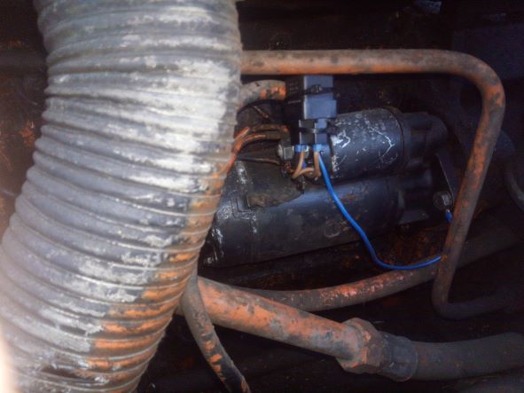

Der Startknopf funktionierte nicht, also startete der Vorbesitzer mit einem Draht am Anlassermotor.
Die Stromversorgung zum Startknopf kommt aus dem Zündschloss von Zündung 15, aber ich habe dort keine Spannung bekommen.
Ich konnte nicht danken, warum nicht, also bin ich von Kontakt 30 abgezweigt.
Mit einer Sicherung dazwischen fing der Anlasser an Geräusche zu machen, drehte sich aber noch nicht, ich denke die Kabel sind etwas zu dünn.
Atlas v IMG_20220722_170923_6.jpg (58.56 KiB) 7399 mal betrachtet
Also einfach ein extra Relais dazwischen schalten und es funktioniert!
