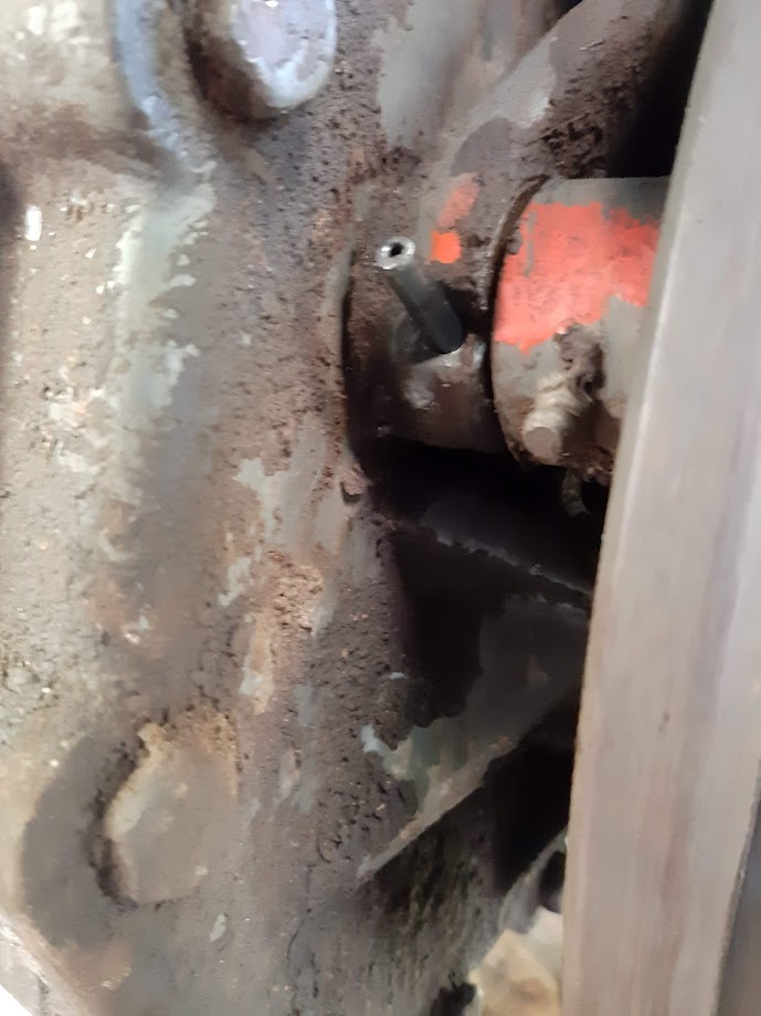

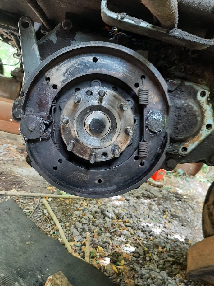

bin beim Überholen der Bremsanlage auf das nächste Problem gestossen. Der Betätigungshebel stösst am Getriebe an bevor die Bremsbacken greifen. Ein Nachstellen der Bremse ist nicht mehr möglich. Die Feder im Zylinder scheint noch genug Vorspannung zu haben. Habe den Öffnungsdruck der Bremse im ausgebauten Zustand gemessen, liegt bei ca. 4,5 bar.
Die Restdicke der Beläge liegt bei ca. 3mm. Weiß jemand wie dick die im Neuzustand sind?
Neue Bremsbacken liegen bei über 500 €, bleibt nur neue Beläge aufkleben. :(
Eine andere Überlegung wäre den Betätigungshebel auf der Verzahnung in einer anderen Position zu montieren. müsste dann aber ein neues Loch für die Spannhülse gebohrt werden. Hat das zufälligerweise schon jemand gemacht? Man könnte aber auch zB ein 2 mm Blech an den Auflagen der Bremsbacken anschweißen?

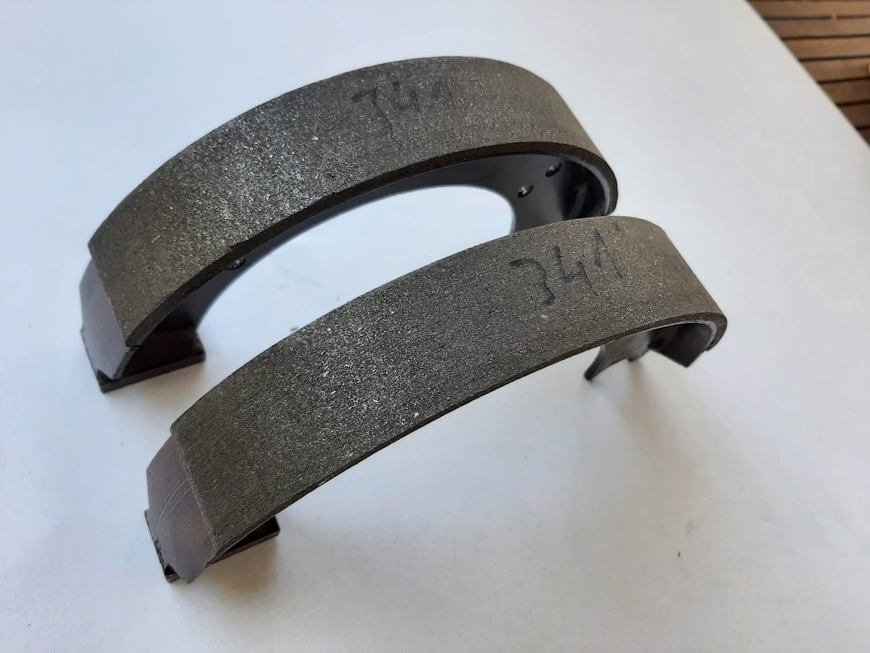

habe mir die Preisliste von Fa. Schöbel angeschaut. Ist eine interessante Alternative. Wenn man das Material kauft liegt man schon fast bei der Hälfte des Preises. Habe dort anhand der Atlas-Nummer nachgefragt ob Informationen über die Belagdicke vorliegen um die richtigen Beläge auszuwählen.

Du kannst das auch selber aufkleben hab ich auch schon gemacht hatte 6MM Beläge genommen musste die aber wieder ein tekl runterschleifen da dies dann zu dick war!
Ich würde einfach zwei 2MM dicke Bleche zwischen den Nocken des stellers und den Belägen setzen und diese an den Enden um den bremsbacken biegen . Wie ein U musste die das vorstellen!
Dann sind die weiter auseinander und die Sache funktioniert wieder . Da das nur die Handbremse ist sind 3MM belag noch viele Jahre gut.die betätigtmann ja nur im stand.

ich habe zwischenzeitlich die Bremsbacken an Fa.Schöbel geschickt. Bei den Preisen lohnt sich aus meiner Sicht eine Selbstreparatur nicht.

habe die Bremsbacken von Fa. Schoebel zurückbekommen. Sehen aus wie neu. Sind ca. 4,5 mm Belag drauf.
Hat aber mein Problem nur teilweise gelöst. Die Bremse hat wieder gegriffen, es waren aber nur ein paar mm Abstand zwischen Hebel und Anschlag. Habe dann doch noch die ursprüngliche Idee mit dem Versetzen des Hebels auf dem Vielzahn umgesetzt. Es waren nur 2 - 3 Zähne notwendig um einen ausreichenden Hebelweg einzustellen. Es sind jetzt ca. 1,5 cm Abstand zwischen Hebel und Anschlag bei angelegter Bremse. Außerdem habe ich ca. 2/3 Restweg der Belastungsfeder.
Der Spannstift lies sich übrigens leicht lösen. Mangels passendem Spannstift habe ich den alten wieder verwendet. :(
