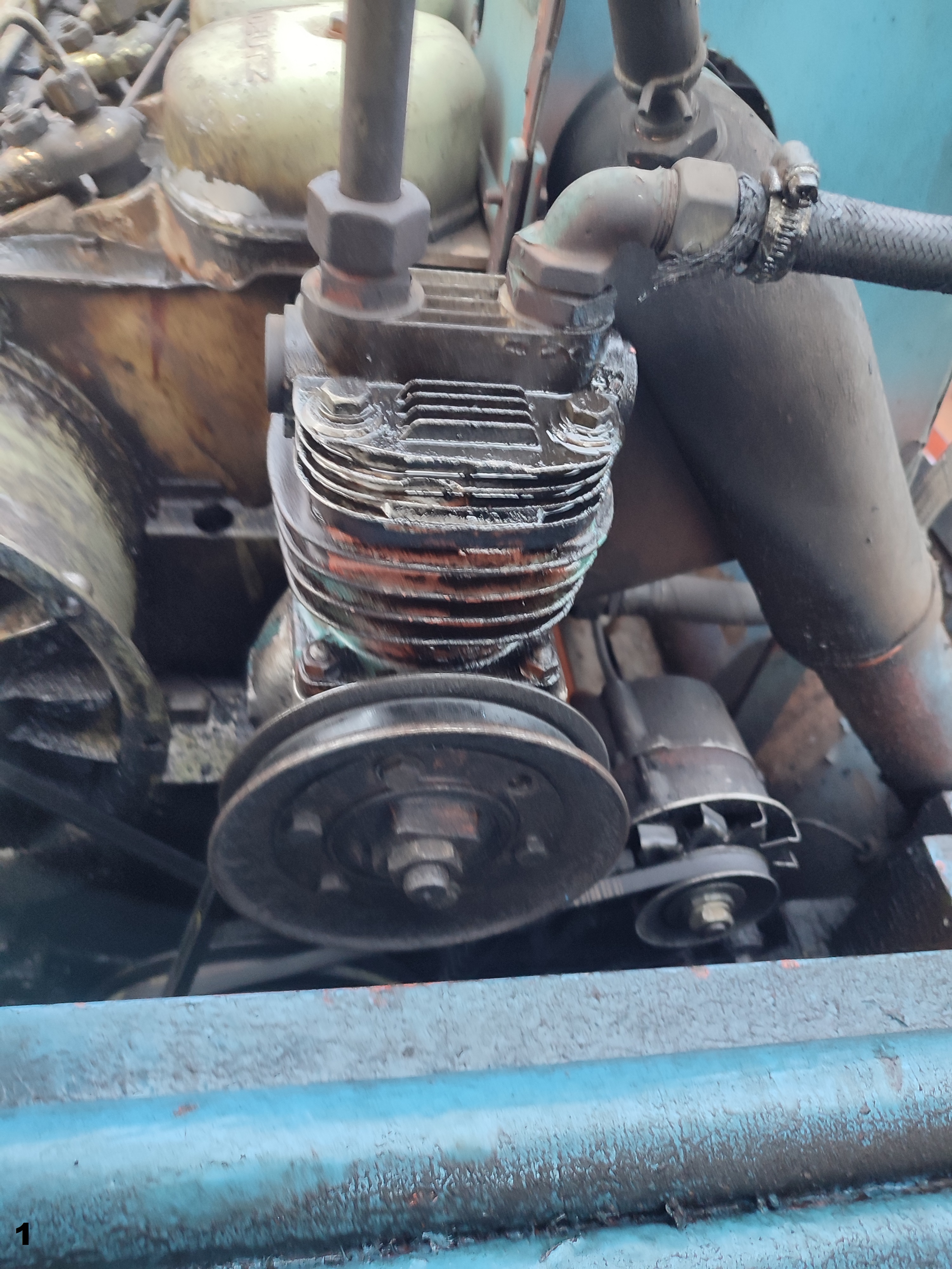

1: Der Luftkompressor (Bild Nummer 1 im Anhang)
Laut meinen Recherchen hier um Forum und über die Suchmaschine habe ich in Erfahrung bringen können das der Bagger 4 Bar Luftdruck im kessel benötigt bevor er die Bremse aufmacht.
Der Kompressor allerdings schafft es auf nur 2 Bar im Kessel. Da ich aber für diesen, ein Knorr LP 1.316 keinen Reperatursatz finde und auch der Markt an gebrauchtteilen sehr beschränkt ist oder m.M.n Preislich völlig überzogen, hoffe ich das ich diesen selbst abdichten oder durch einen anderen Tauschen kann.
Mithilfe der Suchmaschine bin ich auf einen Kompressor gestoßen der dem meinen Relativ ähnlich sieht. Ein Vaden 2000 140 003.
Der Hat eine Zylinderbohrung von 75mm; Hub 36mm; Volumen 159cm³.
Wie gesagt, sieht er dem Knorr zum verwechseln ähnlich und kostet im Netz auch "nur" 255€.
Weiß einer von euch ob der denn passt? Würde den Händler auch mal anfragen wie denn das Lochmaß ist, wollte nur eben wissen ob evtl jemand die Daten vom Knorr hat oder jemand aus Erfahrung oder Wissen zuverlässig sagen kann ob die Leistung ausreicht.

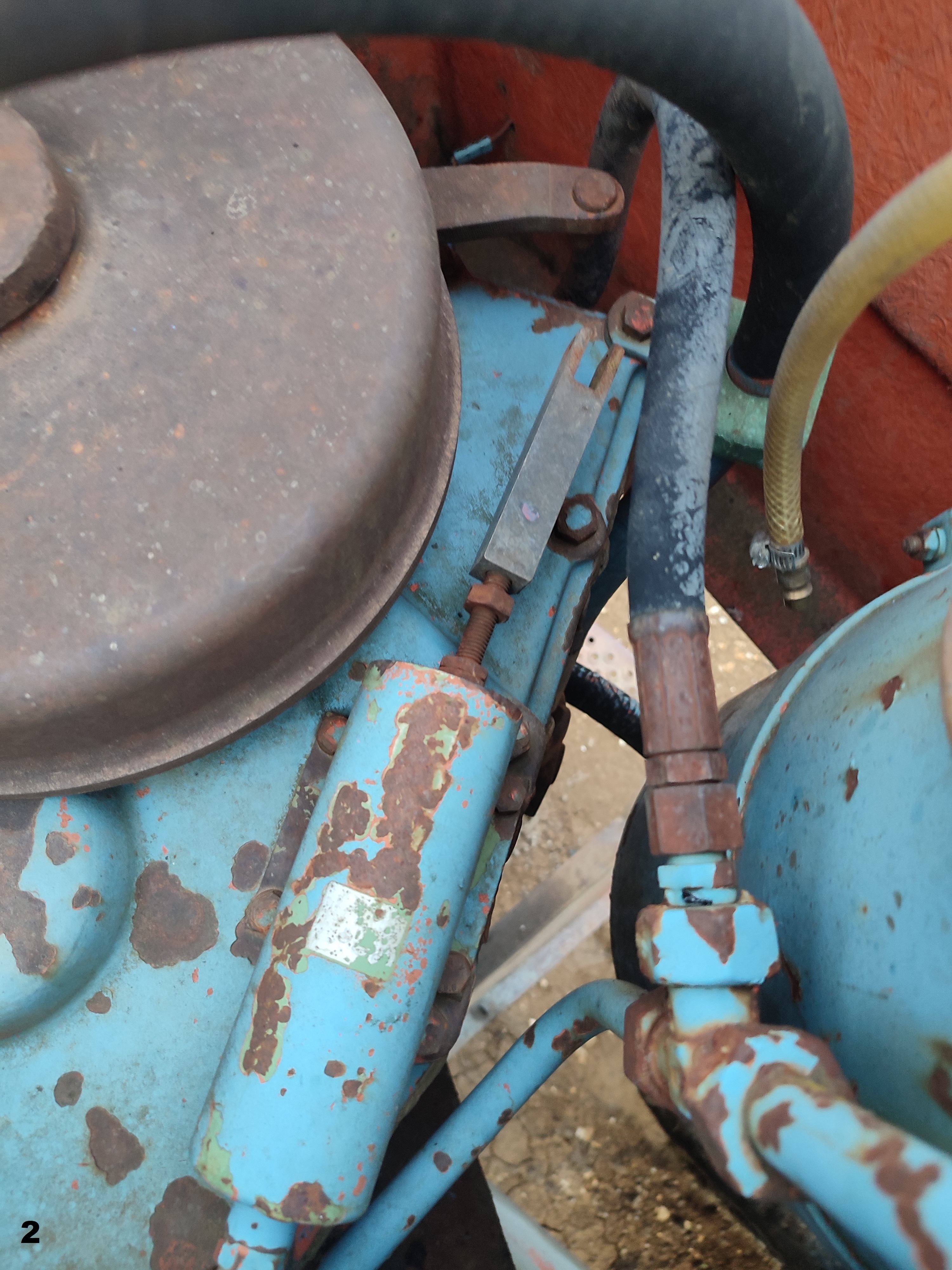

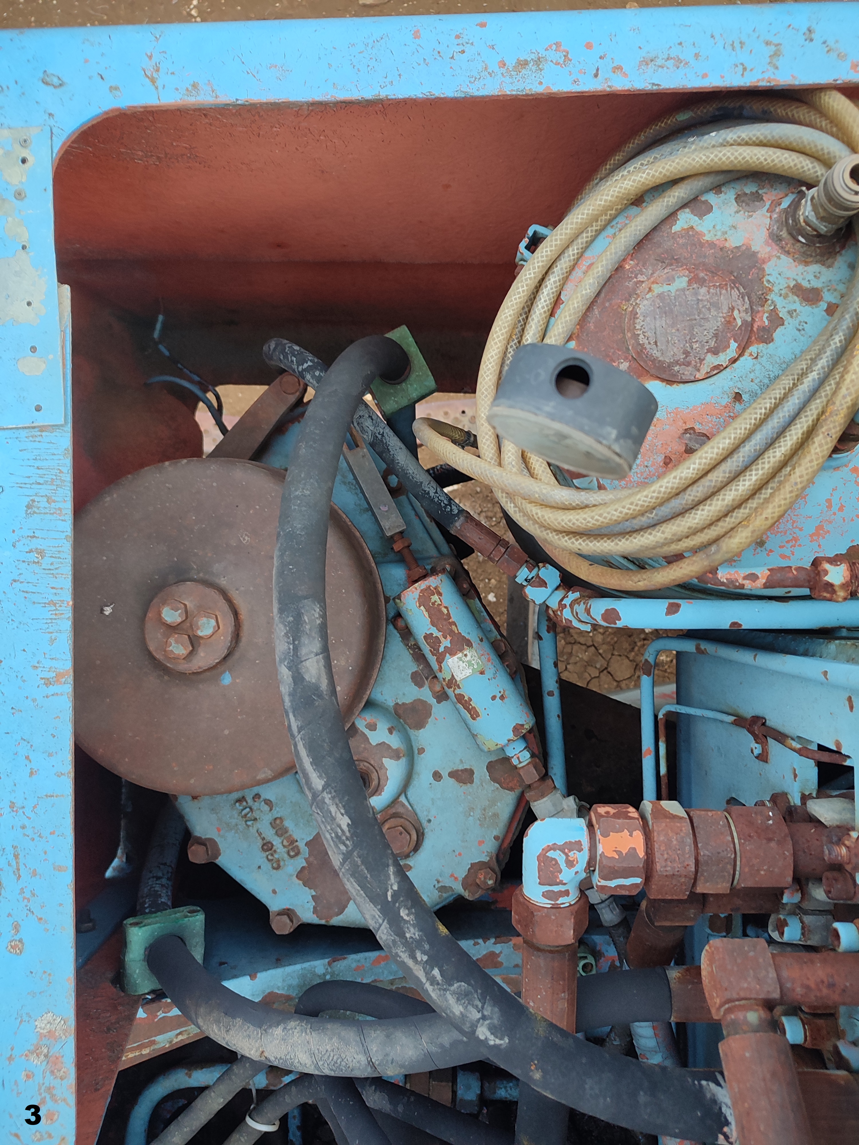

2. Schwenkbremse (Bild Nummer 2 und 3)
Der Vorbesitzer hat die Schwenkbremse ausgehängt, als er das Schwenkgetriebe überholt hat. Soweit ich weiß müsste dass das Rechte Fußpedal in der Kabine sein, richtig?
Wenn ich das Pedal trete, passiert nichts, der Schubzylinder oder wie sich das Teil im Reperaturhandbuch schimpft bewegt sich nicht. Liegt eventuell daran das ich auf den Luftdruckkessel nur 2 Bar bekomme mit dem Luftkompressor am Motor selbst?
Denn das mit dem Gegenschwenken finde ich bei arbeiten die halbwegs Präzise werden sollten oder beim anheben von Gegenständen sehr bescheiden.
Bin die Leitungen vom Pedal bis zu diesem Hebel am Schwenkgetriebe mal entlang gegangen, offensichtlich sind keine Beschädigungen zu erkennen.

bei meinem Bagger (1404 Bj. 93) ist das linke Pedal die Schwenkbremse und das rechte die Bremse. Bei 2 bar Luftdruck tut sich bei dem Bagger normalerweise garnichts. Hatte zuletzt getestet, die Feststellbremse macht erst bei ca. 4,5 bar auf. Wenn du den Bagger mit 2 bar bewegen kannst ist bei der Feststellbremse entweder auch der Zylinder ausgehängt oder die Bremse ist verschlissen. Die Betriebsbremse funktioniert mit 2 bar auch nicht so richtig. Ich weiss nicht was für ein Deutzmotor verbaut ist, aber es ist wahrscheinlich, dass der Kompressor am Ölkreislauf des Motors hängt. (ist auf dem Bild nicht ersichtlich) Wenn der Ersatzkompressor keine externe Ölversorgung hat kann er mit einer Zwischenplatte angepasst werden und der am Motor vorhandene Ölanschluss muss verschlossen werden. Der Kompressor benötigt aber eine einstellbare Riemenscheibe um die Riemenspannung einzustellen. Ist sicher, dass der Kompressor defekt ist und nicht der Druckregler. Ok der Kompressor zeigt Kampfspuren. :)

es ist schon wie Wolfgang geschrieben hat, das linke Pedal ist die Schwenkbremse und erst bei ca. 4,5 Bar öffnet ein Überströmventil und gibt die Druckluft für die Schwenk,- und Handbremse frei, sowie auch für den Hydrauliktank als Vorspanndruck.
Da bei Dir nur 2 Bar anstehen, sind diese Funktionen ohne Funktion.
Am Druckregler prüfen, ob an der unteren Öffnung Luft entweicht. (darf nur nach erreichen das Abschaltdrucks so sein)
Eventuell ist die Druckluftanlage undicht, so das der Druck nicht steigt.
Zum prüfen vom Kompressor, kann die Druckseite mit einem Manometer verschlossen werden, worauf der Druck auch über 10 Bar ansteigen sollte.

Habe versucht den Kompressor abzudichten,dazu habe ich mir Dichtungspapier besorgt. Das ganze habe ich scheinbar richtig gut gemacht, jetzt liegt noch genau 1 Bar an.
Habe jetzt einen Dichtungssatz für diesen Kompressor gefunden und werde den Kompressor dann damit noch einmal abdichten.
Den Schlauch vom Kompressor zum Druckregler wird auch noch ersetzt.

Ein Manometer Habe ich mir besorgt, auch ein T-Stück welches ich dann hinter dem Kompressor anschließen kann. Meine Frage dazu, kann ich Nach dem T-Stück also nach dem Manometer einfach dicht machen? Der Druck würde dann ja nirgends entweichen können. Also das T-Stück einfach zwischen Kompressor und den Schlauch zum Druckregler klemmen und schauen was dies dann an Druck anzeigt?

Bzgl. Druck, schau auf jedenfall mal nach, ob nicht Dein Druckregler hängt und somit die ganze erzeugte Luft vom Kompressor ins freie geblasen wird, aber dann hätte es eigentlich, wenn Du mit Luft befüllt hast, auch dort hinausblasen sollen.
Die D-Serie hatte eigentlich nur einen Gaszug. Ist dort noch die original Einspritzpumpe verbaut ? Meine Pumpe hat nur einen Hebel für Gas und abstellen.
Du kannst auch in die Leitung einen Kugelhahn bauen, diesen dann langsam schließen und schauen, ob der Druck dann auch langsam steigt.

der Kompressor ist doch nix anderes, als ein KOlben in einem Zylinder.
Also 0,25 ausbohren und einen neuen (Mahle)Kolben einbauen.
(Vorher mit einem Manometer eine Druckprüfung machen.)
(Dabei Öl prüfen. Ohne Öl am Kolben kein Druck.)
Zur Schwenkbremse habe ich hier einiges geschrieben.
Der Zylinder ist von Wabco.
Ich habe die (verrostete) Stahlzuleitung rausgeworfen, und gegen Tecalan getauscht.
