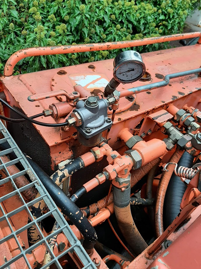

Mein Vorspann Druck ist laut neuen Manometer so hoch wie der Druck im System.
Zusätzlich bekomm ich maximal 4,5 Bar zusammen.
Wie stellt ich den Vorspann Druck ein?

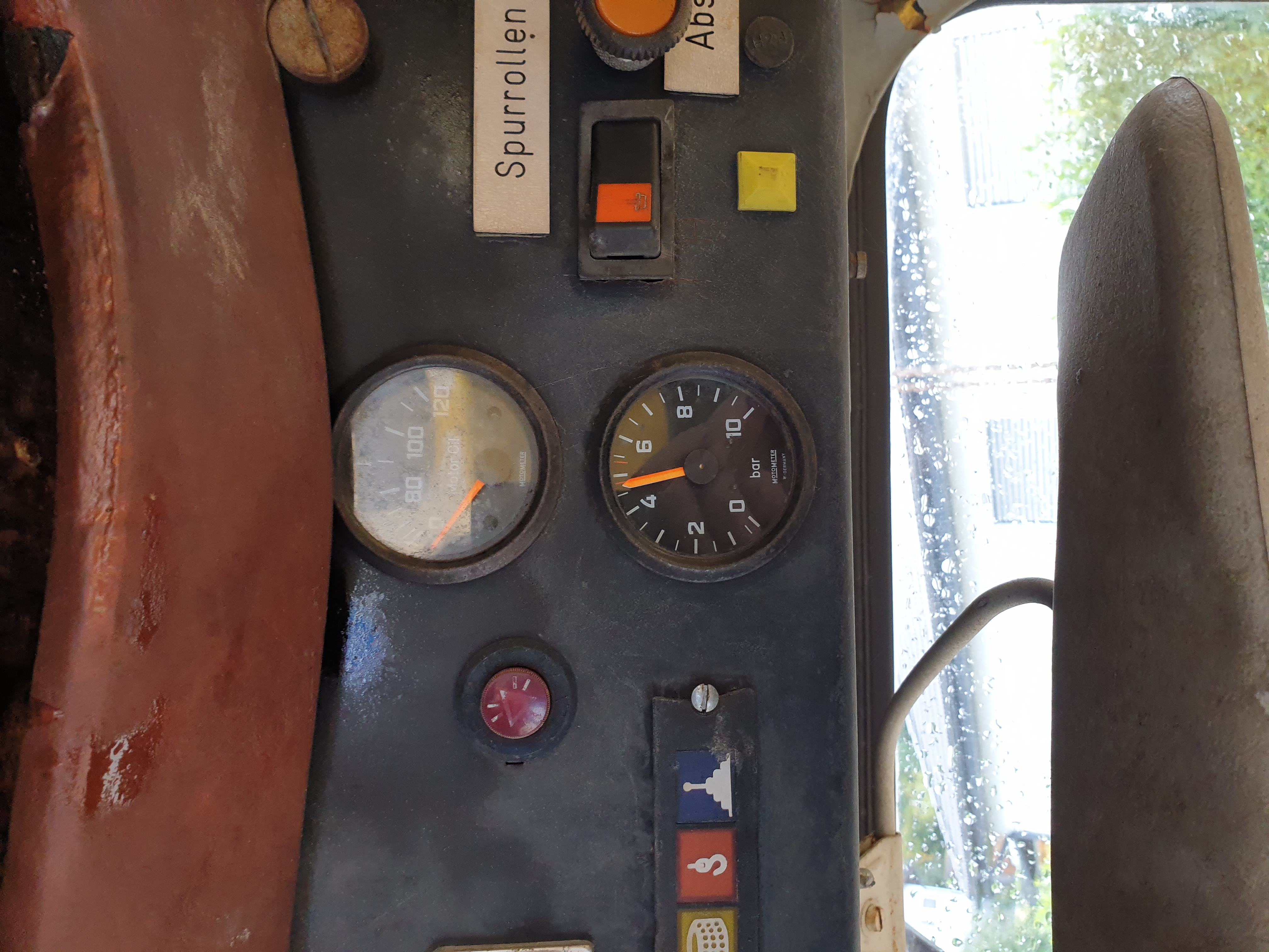

Desweiteren noch eine Frage zum Manometer in der Kabine, Zeiger orange und weiß, was ist was?
Und was zeigt das Manometer rechts vorn Stick an?

der Vorspanndruck sollte bei 0,5 liegen. 4,5 bar sind viel zu hoch. Eventuell bläst da ein Si-Ventil ab und du bekommst deshalb keinen höheren Systemdruck. Mach mal den Absperrhahn der Luft zum Hydrauliktank zu. Während des Füllens des Hydrauliktanks mit Luft steigt der Systemdruck bei meinem Bagger auch nicht über 4 - 5 bar an. Erst wenn der Vorspanndruck erreicht ist steigt der Systemdruck auf 8 bar an.

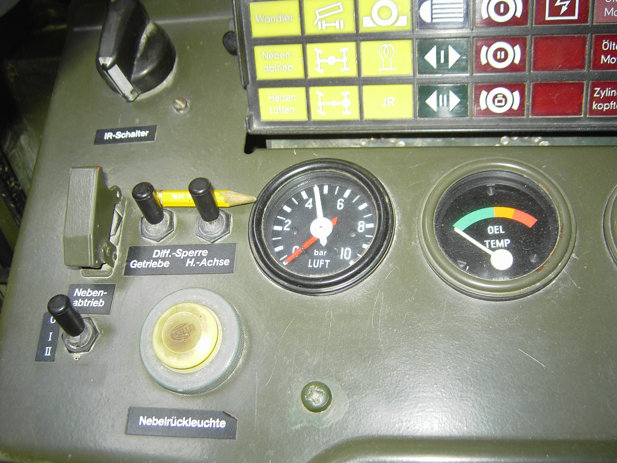

Das Manometer sieht so aus?
Ist zwar vom olivgrünen, der weiße Zeiger zeigt den Sytemdruck an, der rote den Bremsdruck. Zeigt nur was an wenn man auf die Bremse tritt.

den Druckregler hast du aber gefunden? Sieht unter Umständen aber anders aus als auf dem Bild. Einstellschraube o.ä. mal ganz rausdrehen. Sollte sich am Vorspanndruck was ändern. Wenn nicht ist der Regler höchstwahrscheinlich defekt. Bei Zweiwegetechnik muss ich passen, habe keine Ahnung was da an Zusatzausrüstung verbaut ist.

Ja den Regler hab ich
Werde ich dann Mal ganz raus schrauben.
Stell mal ein Bild von dem zweiten Manometer ein, vielleicht hat jemand eine Idee.

Bei mir ohne Druck aufs Pedal

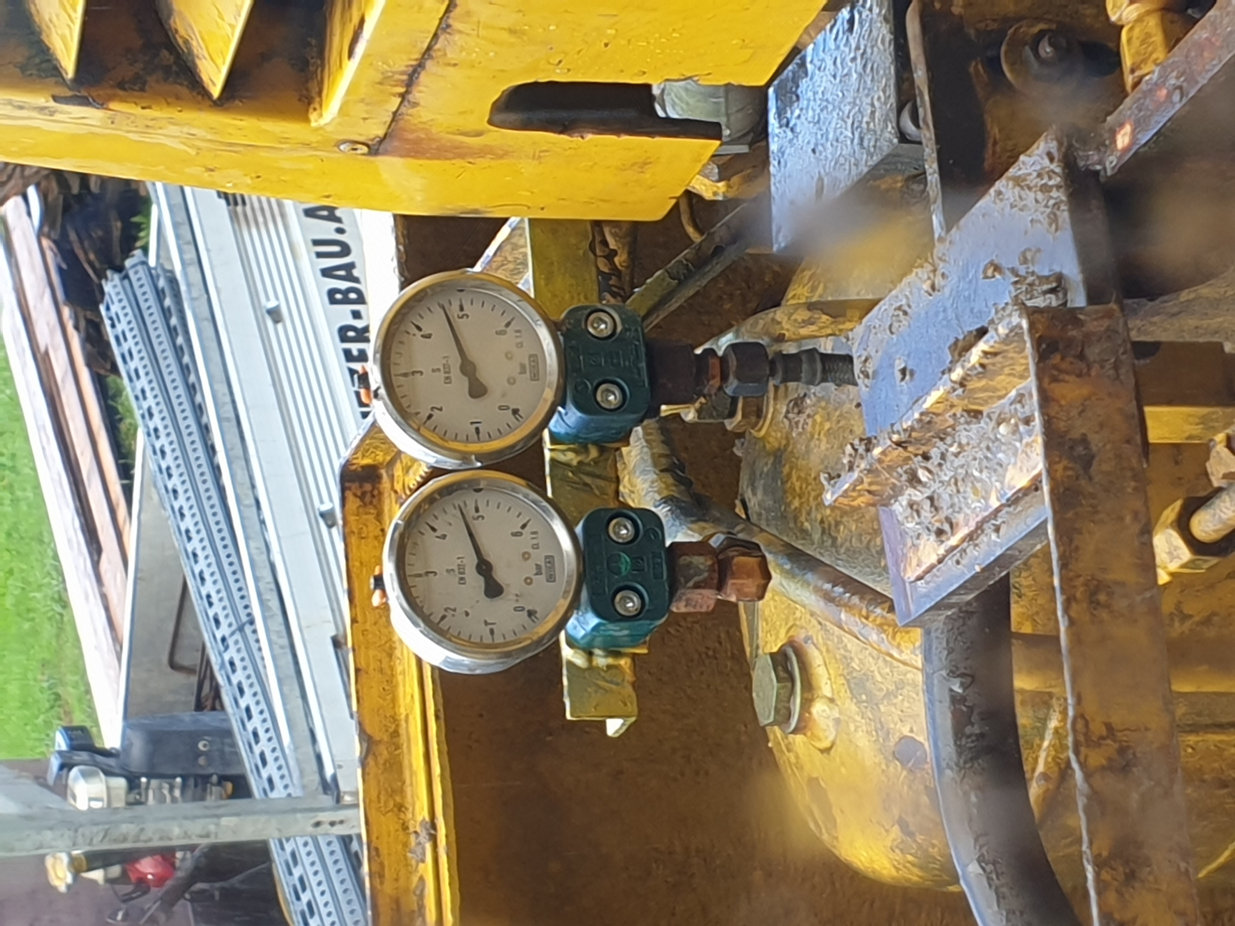

bist du sicher, das die Manometer überhaupt mit dem Hydrauliktank verbunden sind? Die ZW-Bagger haben je nach Ausrüstung auch noch einen zweiten Bremskreis für mitgeführte Waggons. Da müsste es auch irgendwo ein Typenschild geben wo das dokumentiert ist. Schau dir mal die DGUV 201-021 an, da gibt es ein paar Hinweise. Der Hydrauliktank in meinem Bagger würde mit Sicherheit keine 4,5 bar abkönnen. Jetzt ist er rechteckig, mit 4,5 bar höchstwahrscheinlich rund. :lol:

Ja ich bin sicher, hab ich erst vor 4 Wochen neu gemacht beide Manometer.
Mein Tank ist rund.
