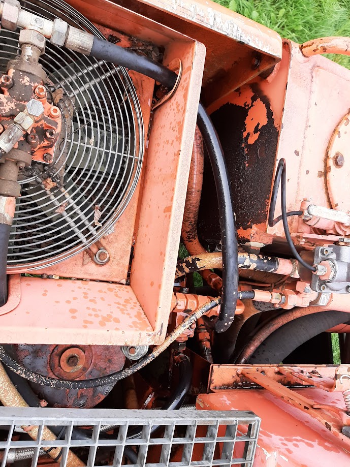

heute war Baggern angesagt, bis der Schlauch platzt. :( Der Schlauch zum Ölkühler war an Alterschwäche gestorben. Ist bei Atlas NH leider nicht auf die schnelle lieferbar. Habe leider nicht die Schlüsselweite gemessen. Laut Liste soll es ein Schlauch NW16 mit 900mm Länge sein . Der Nennweite nach müsste es die schwere Reihe sein. Hat den Schlauch schon mal jemand getauscht und kann die Vermutungen bestätigen bzw die Angaben korrigieren. Wollte den Schlauch dann bei Fa. Hytec bestellen.

NW16 gibt es auch bei der L-Reihe. Da es ein Schlauch vom Hydraulikölkühler ist, könnte es auch einer von der L-Reihe sein, da ja im Ölkühler nicht viel Druck anliegt.

danke für die Info. Dann muss ich morgen doch den Schlauch abschrauben und das Gewinde vermessen.

der Schlauch ist leichte Baureihe Nennweite 16 Schlüsselweite 32, Gewinde M26x1,5. Hatte Rohraußendurchmesser AD und Nennweite verwechselt. :(

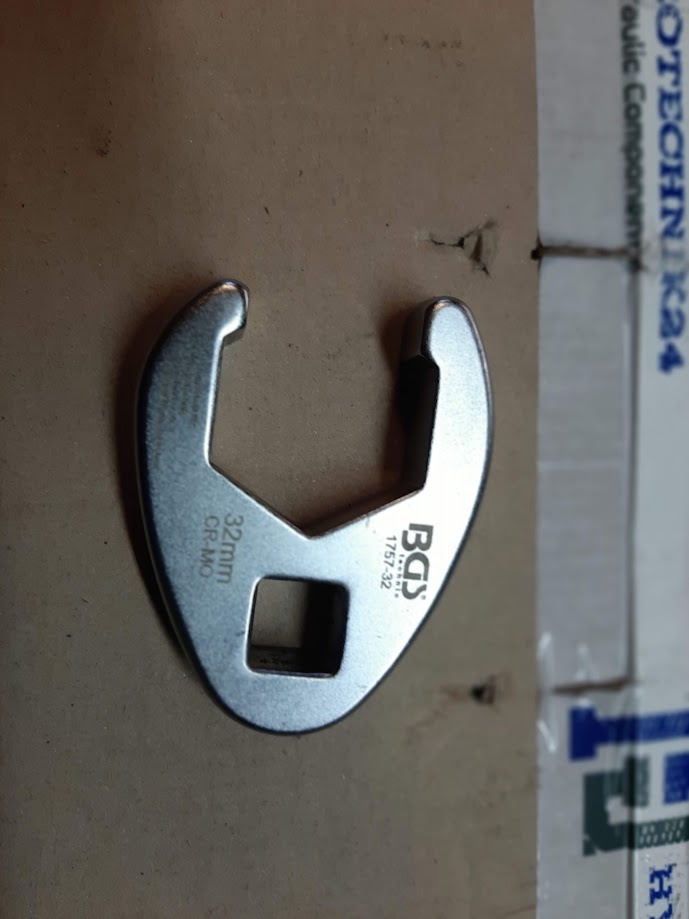

Schlauch ist gewechselt. Die untere Verschraubung war vermutlich noch nie geöffnet. Habe sie nur mit einer großen Verlängerung und einem Hahnenfußschlüssel auf bekommen.

Von den Schlüsseln hab ich mir für meinen Minibagger auch einen Satz gekauft. Die haben sich schon des öfteren bezahlt gemacht :-).
