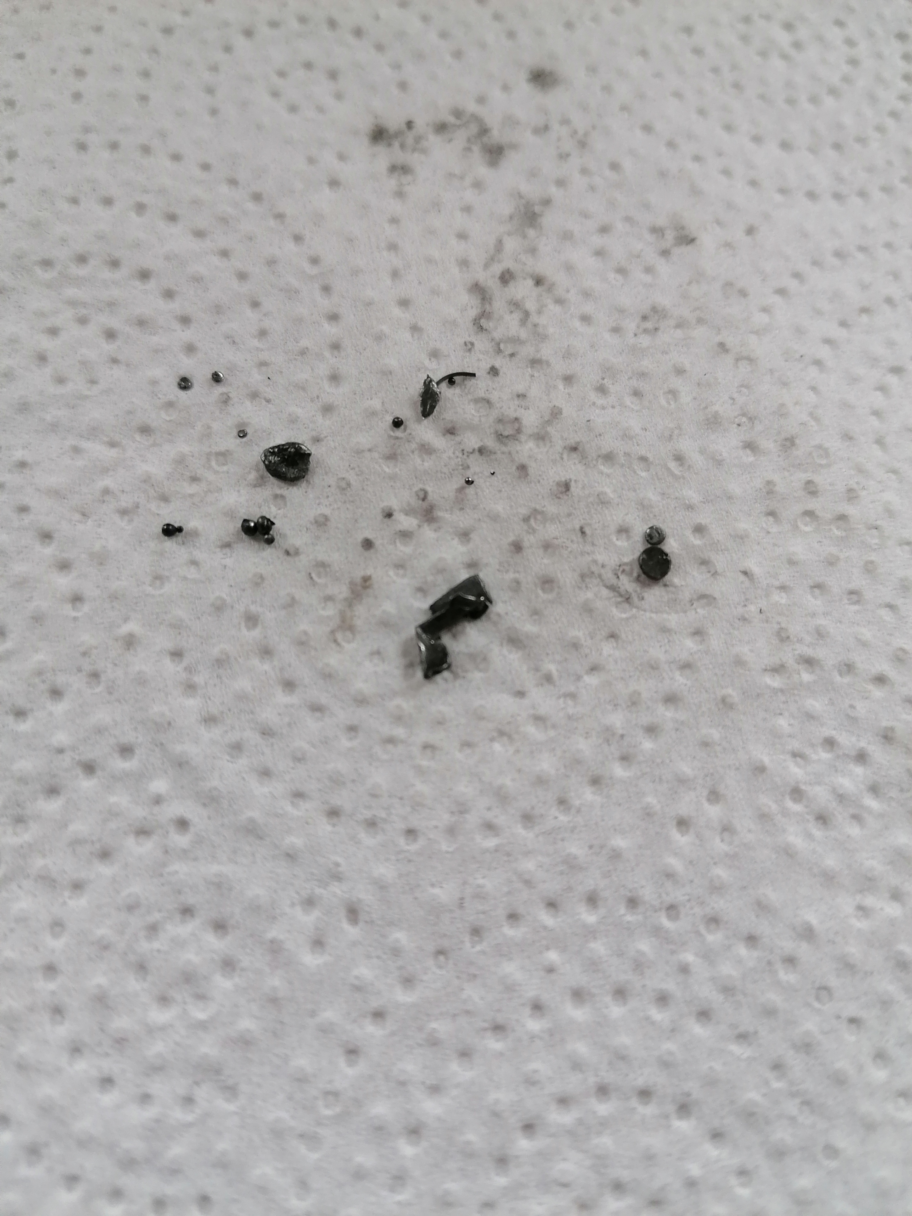

"Öl" ist jetzt abgelassen und der Filter zerlegt. Späne waren bis jetzt allerdings nicht wirklich zu finden.
Lediglich ein paar magnetische Teile, die in einer tiefen Sicke vom Ölfiltergehäuse lagen. Die sind aber teilweise Kügelchen und ich könnte mir sogar vorstellen, dass das Teile von der Fertigung des Blockes kommen. Hier mal ein Foto:
Das war aber auch schon alles, was ich an Metall finden konnte.

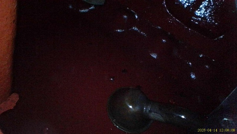

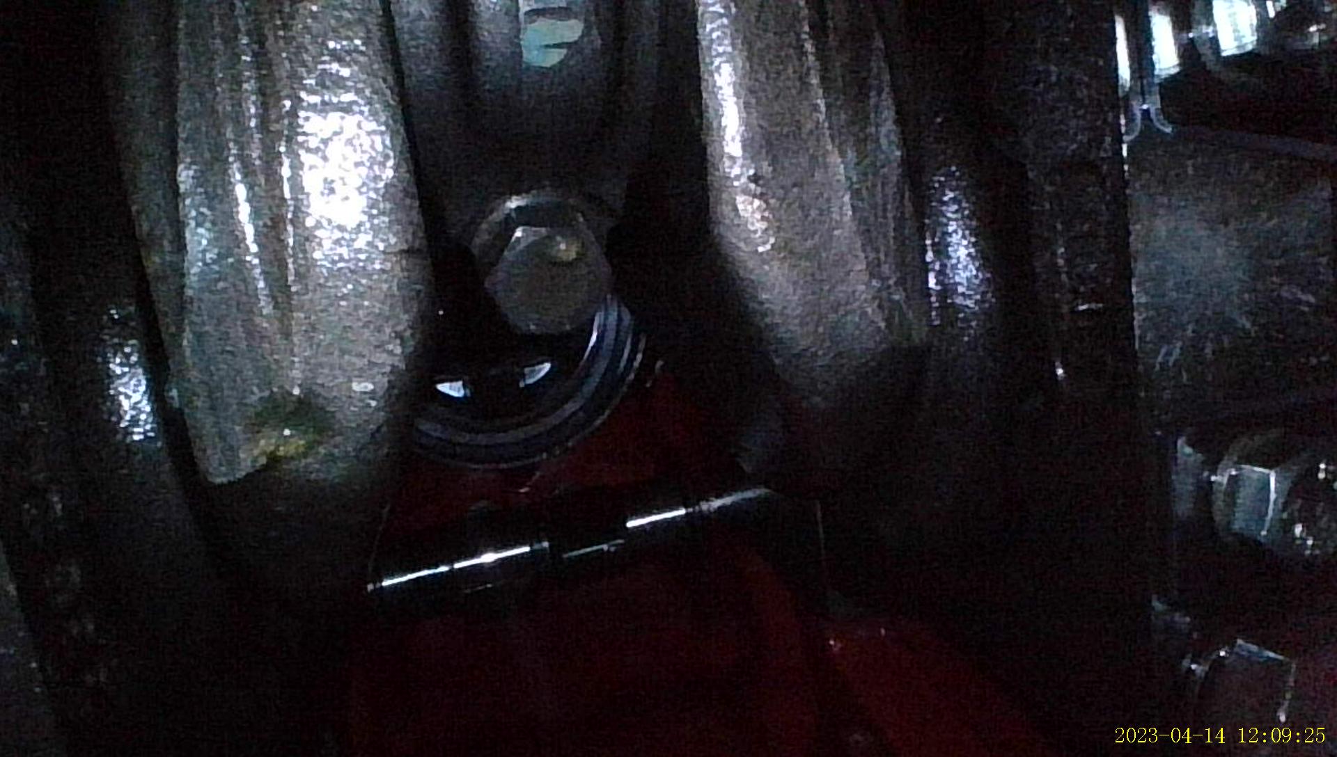

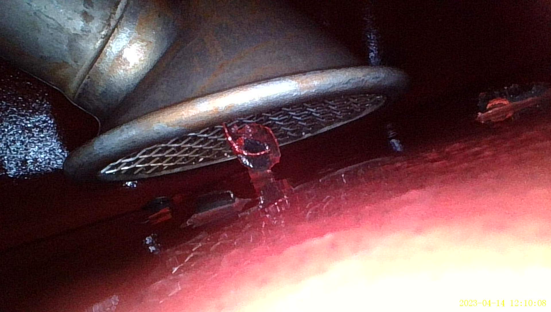

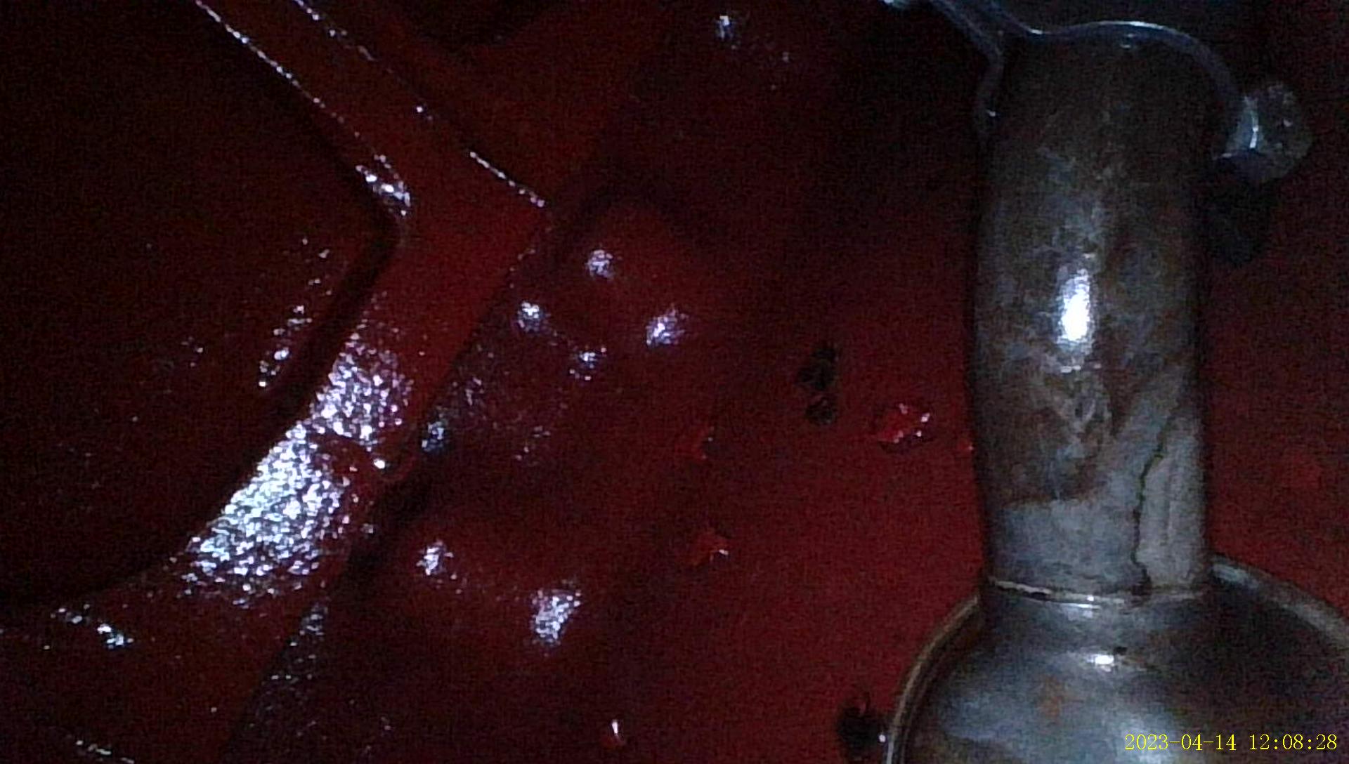

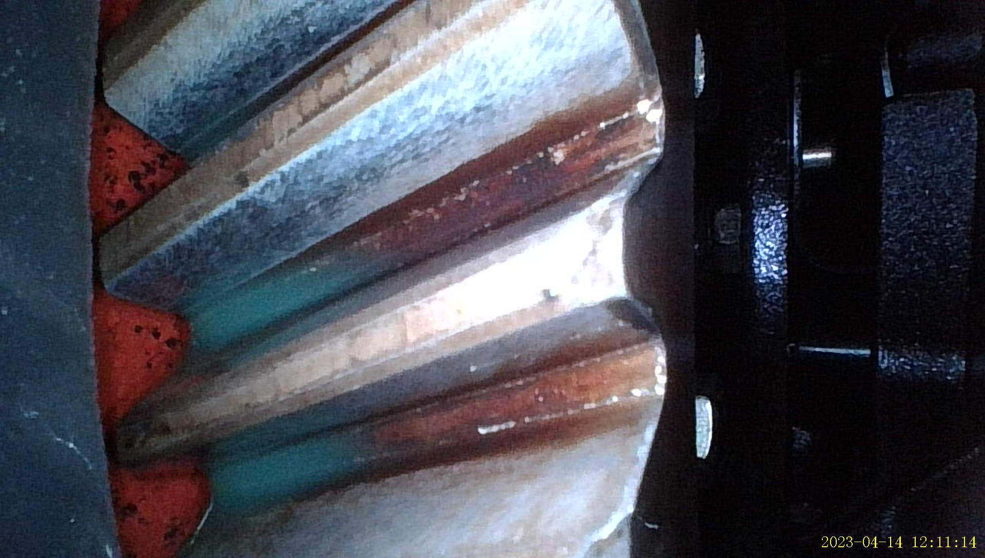

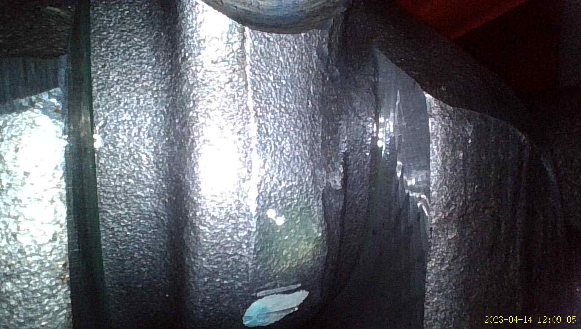

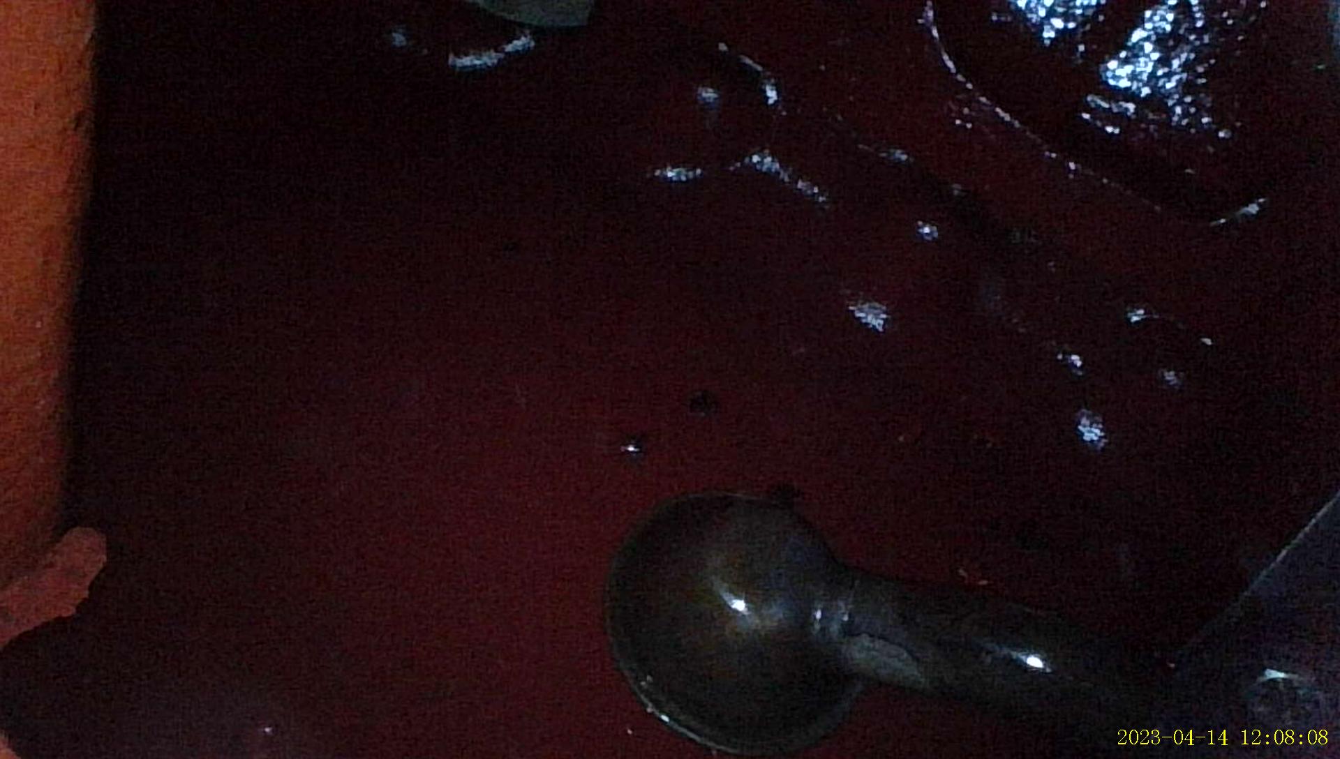

Durch den Ölpeilstab bin ich dann mal mit der Kamerasonde in die Ölwanne und bis auf Dichtmittelreste konnte ich auch da keine Späne finden.
(Ein Pleuellager)
(Das Stirnrad der Einspritzpumpe)
Ich kann mir wirklich nicht vorstellen, dass ein Motor sowas mitmacht. Alleine die Zeit, die vergeht bis das Motoröl so verdünnt ist. Was meint ihr?
