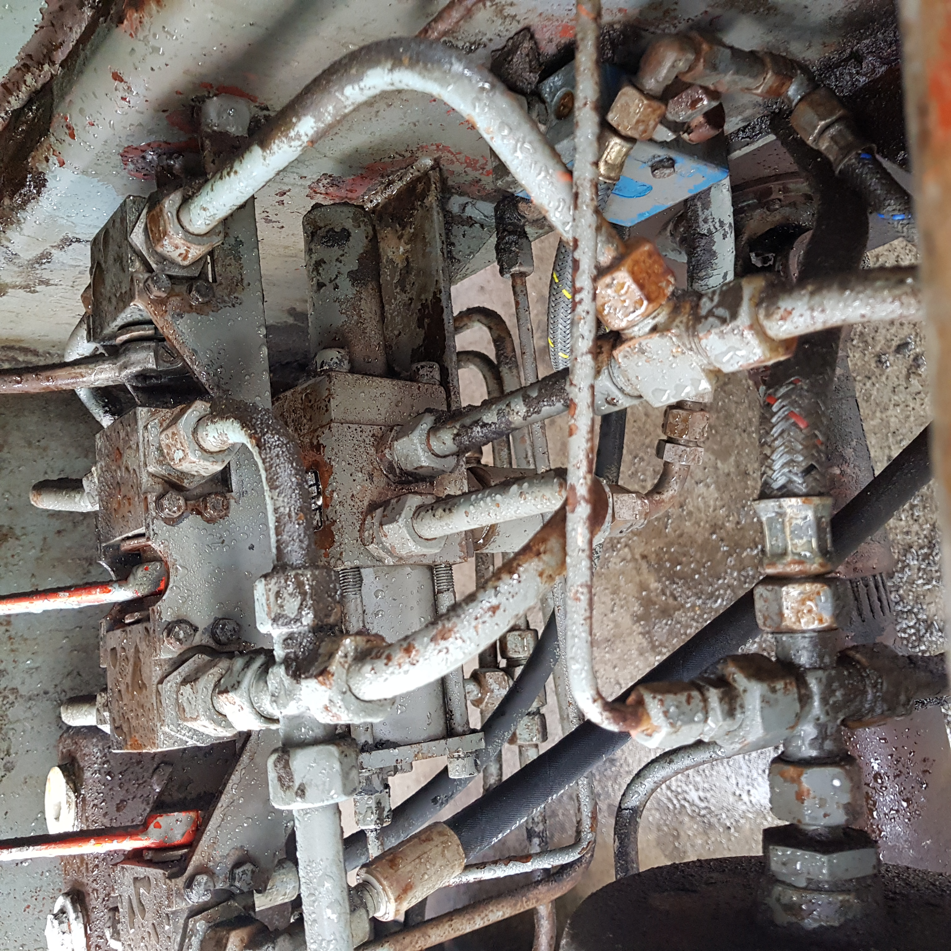

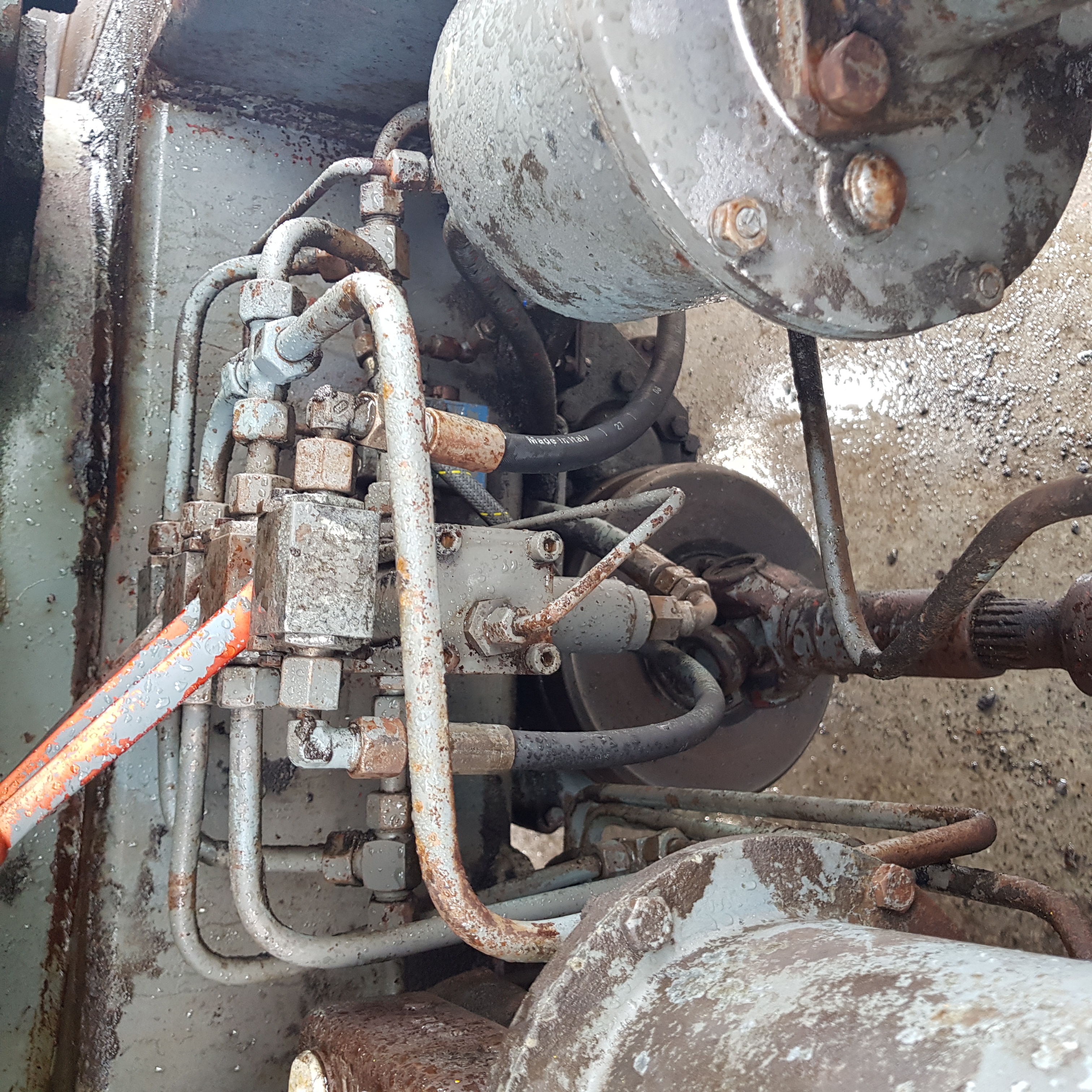

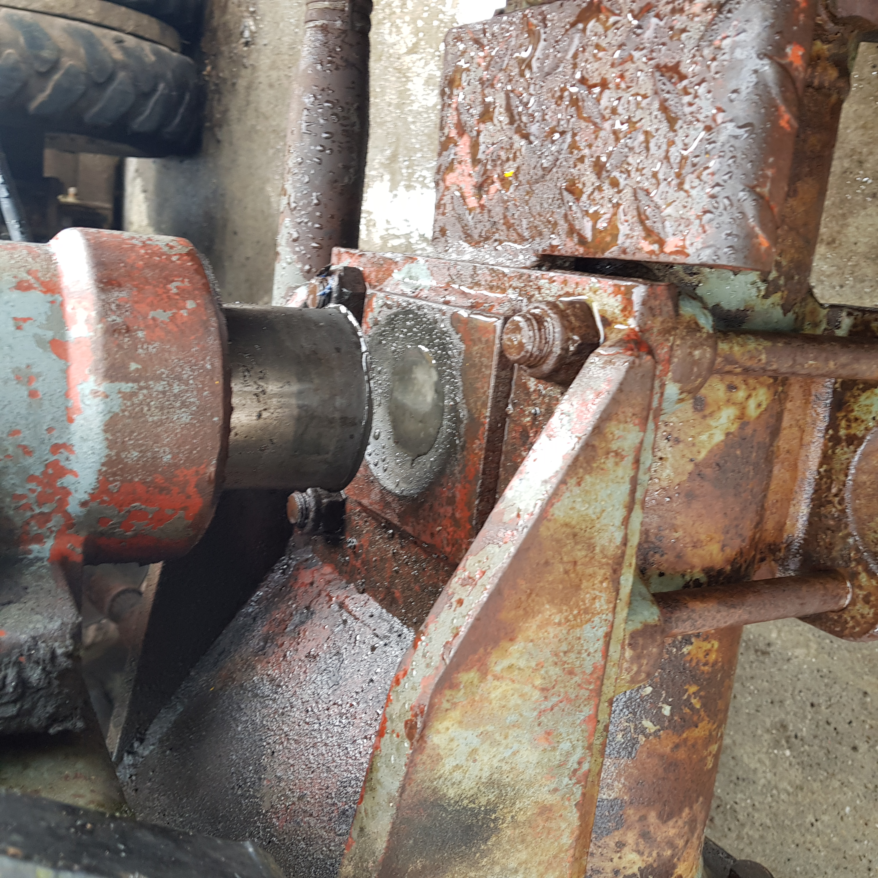

Ich habe einen 1302D von Atlas. Ein Pendelachszylinder war stark am lecken. Daher habe ich diesen neu abgedichtet. Jetzt meine Frage:
Befüllt die Anlage sich selbst? Ich habe nämlich zur Zeit keinen druck bzw leere Zylinder. Muss man die irgendwie entlüften?
Habe noch ein paar Bilder angehangen, falls das funktioniert hat.
Vielleicht weiß einer einen Rat.
Danke im Voraus

Hallo Kai,
die Anlage muß entlüftet werden.
Ich schick Dir per PN mal die Anleitung zu.
