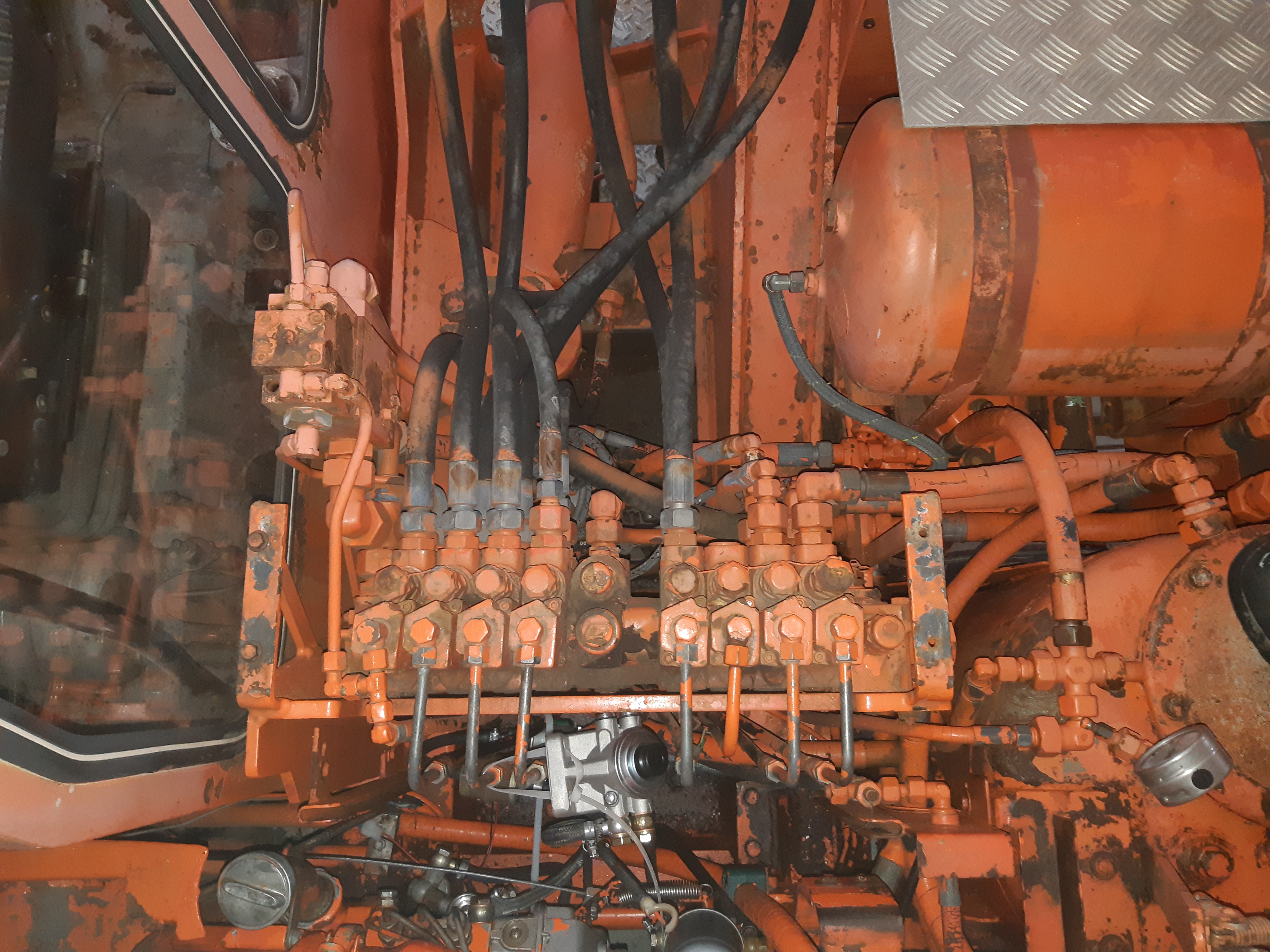

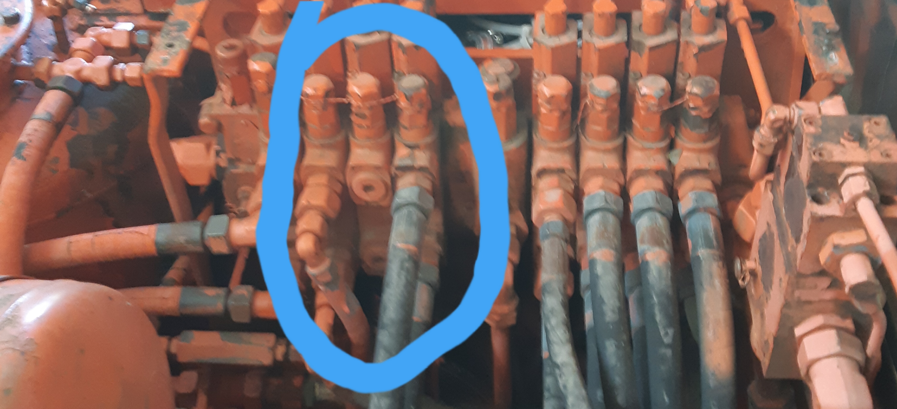

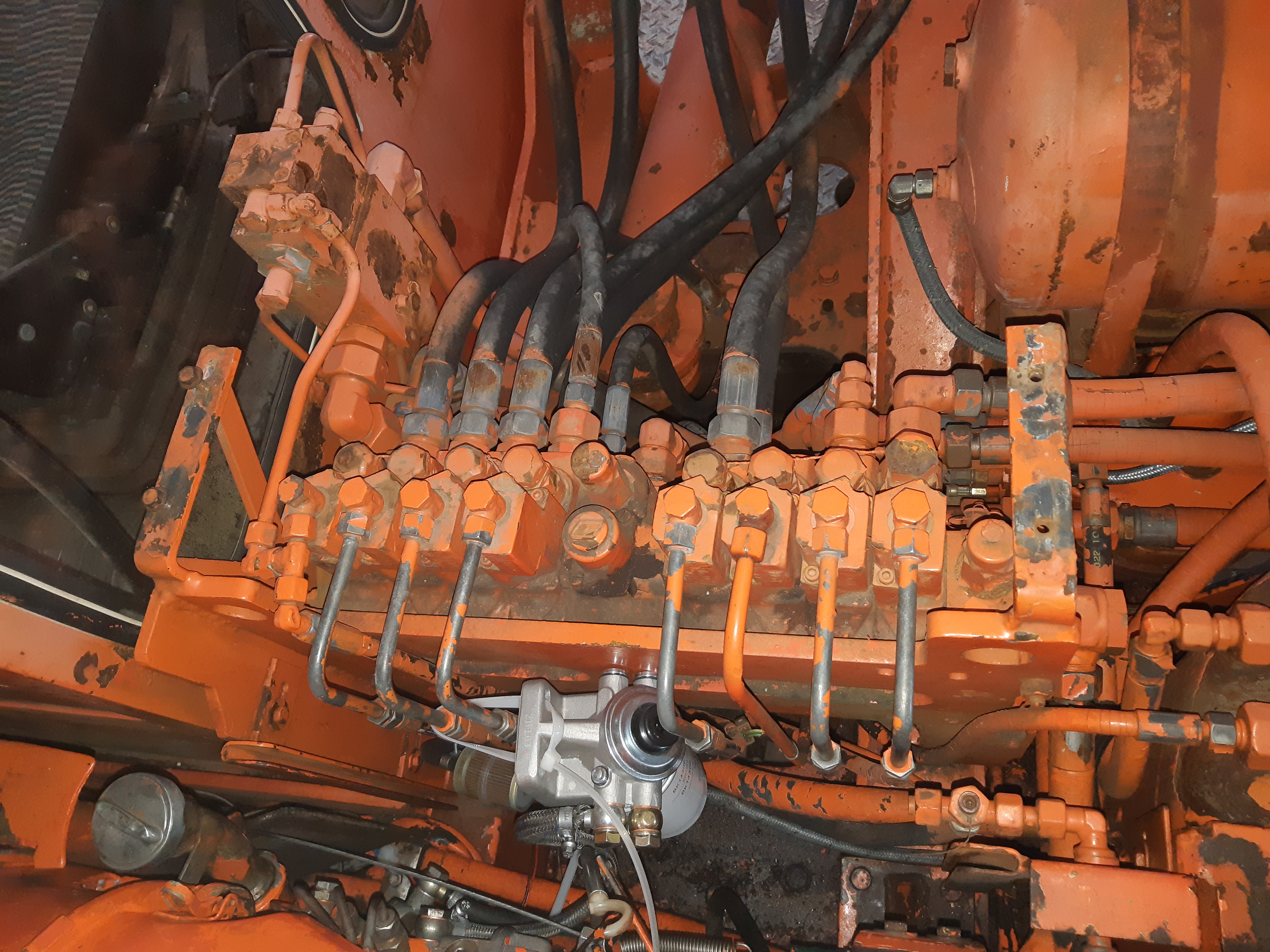

Hoffe mir kann jemand weiterhelfen, ich möchte an meinem 1102D einen Holzgreifer mit Rotator anbauen.
Festanbau oder Pendel ist noch offen.
Ich komme mit den Hydraulik Anschlüssen nicht klar.
Kann ich am Ventilblock wo noch keine Schläuche sind eine Funktion ableiten und wie steuer ich das an.?
Laut Prospekt von früher war ja alles vorgerüstet.
Leitungen nach vorne habe ich noch 1 frei.
Ich denke ein umschaltventil brauche ich auf alle Fälle
Oder wie würdet Ihr das lösen

ich gehe einmal ganz stark davon aus, dass es hier keinen Unterschied zwischen 1102D und 1302D gibt. Zumindest sieht der Block schonmal gleich aus.
Durch absperren des Kugelhahnes wird dein Löffelzylinder außer Betrieb genommen. Stattdessen werden dann mit Löffel auf/zu die dicken Hydraulikkupplungen angesteuert.
Für die dünnen (Rotator-)Kupplungen solltest du am rechten Joystick zwei Taster haben. Diese steuern das entsprechende Magnetventil an.
Ich hoffe das hilft dir. Alle Angaben ohne Gewähr, da ich nur den 1302D kenne :mrgreen:

Vielen Dank schonmal,
Ja das mit dem Kugelhahn habe ich mir schon fast gedacht.
Leider habe ich keine Knöpfe am Joystick, ich werde morgen mal versuchen am Block genauer hinzukommen ob da überhaupt ein Magnet etc drann ist.
Hätte da vielleicht jemand was liegen?

Also bei meinem sitzt das Ventil nicht mit am Block, sondern abseits auf der rechten Seite zwischen Hydrauliktank und Schwenkgetriebe.

Leider kein Ventil gefunden, werde wohl ein Umschaltventil kaufen müssen und irgendwie versuchen dazwischen zu klemmen

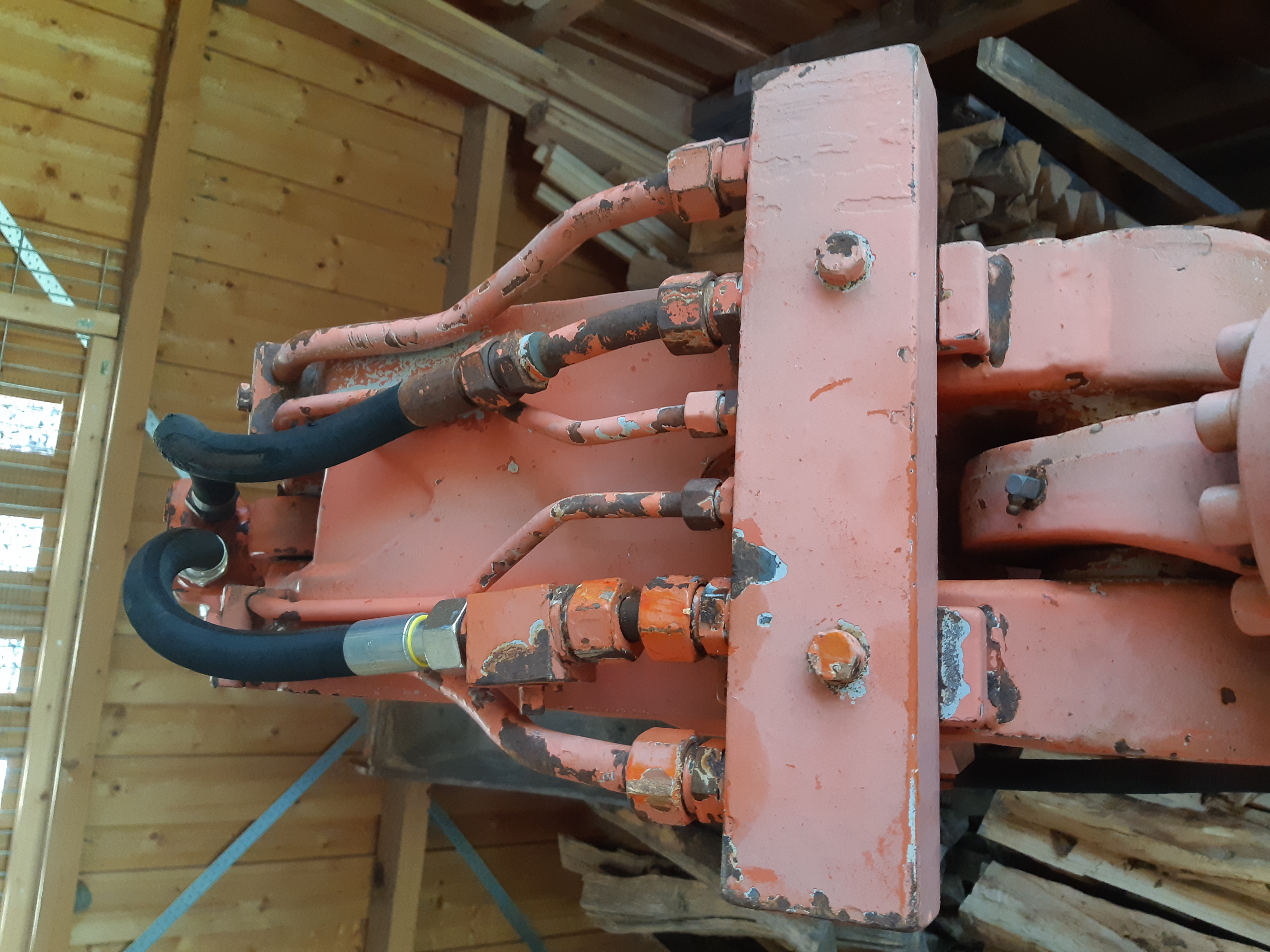

Auf die Verteilerleiste im zweiten Bild, wie viele Leitungen gehen da auf der anderen Seite hin ?

Das müssten 8 sein?

Gehen an dieser Leiste auf der hinteren Seite zwei oder vier Leitungen ?

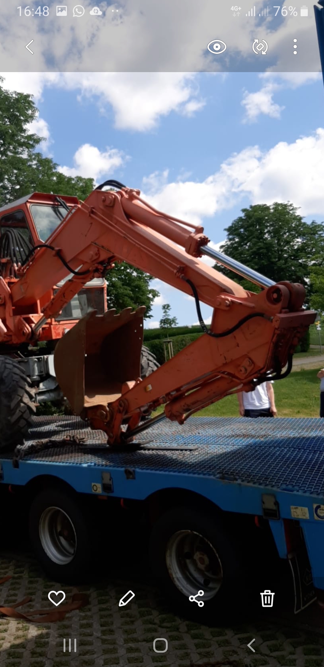

Dort gehen eigentlich, wenn er mit Greiferdreheinrichtung ausgerüstet ist, je links und rechts zwei Leitungen darauf (2x Löffel öffen schließen, 2x Greifer drehen). Stell mal bitte ein Bild von Deinem Auslegerarm ein.

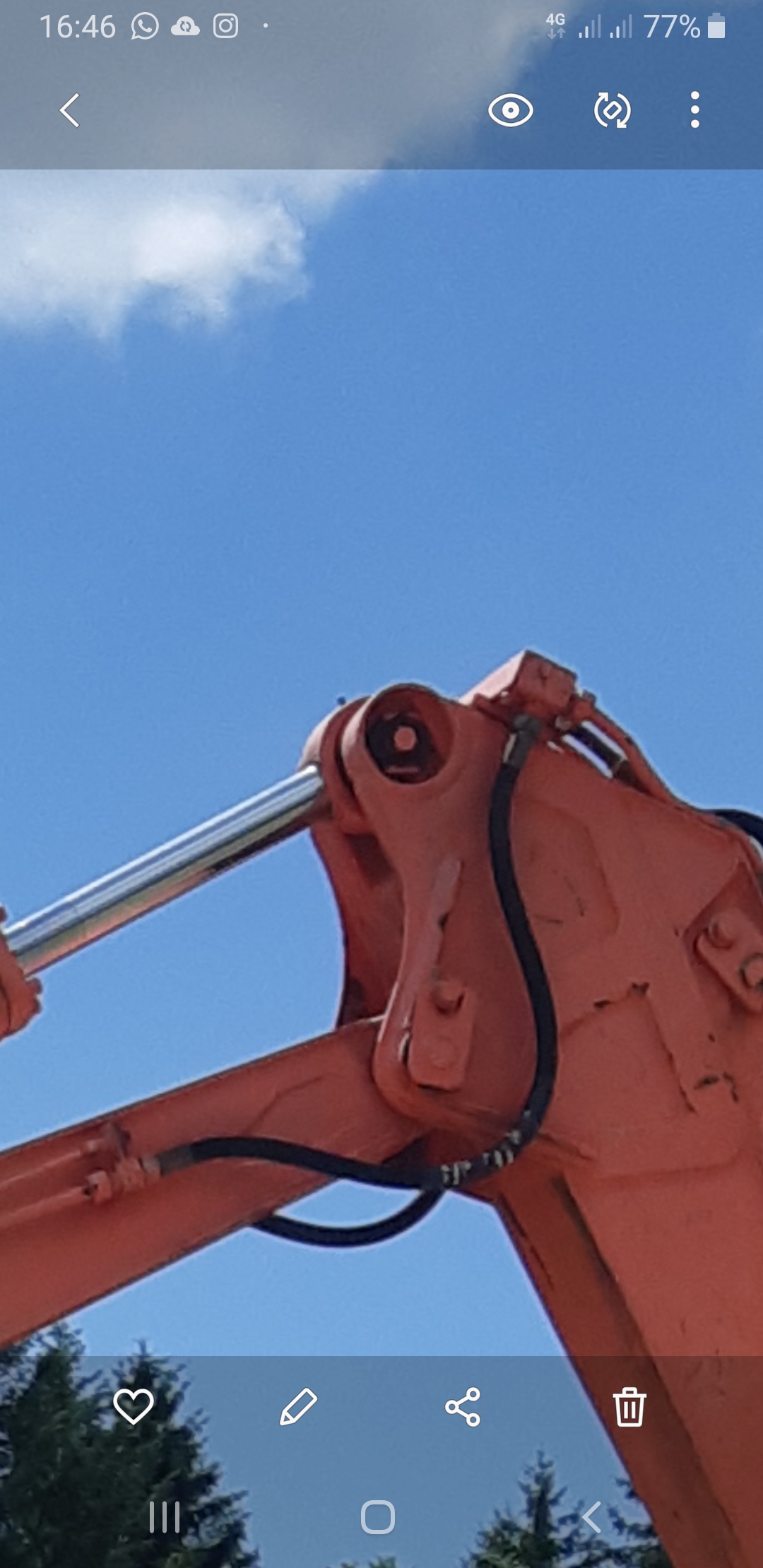

Die Rohre sind vorhanden, die Schläuche nicht (nicht mehr)
Am Joystick sind keine Knöpfe (mehr)
Die Bohrung für das Kabel ist vorhanden

Beitrag von Webmaster » Mi 2. Aug 2023, 08:01
Von der oberen Leitung (wo kein Schlauch angeschlossen ist), geht da in Richtung Steuerblock auch kein Schlauch mehr ?
