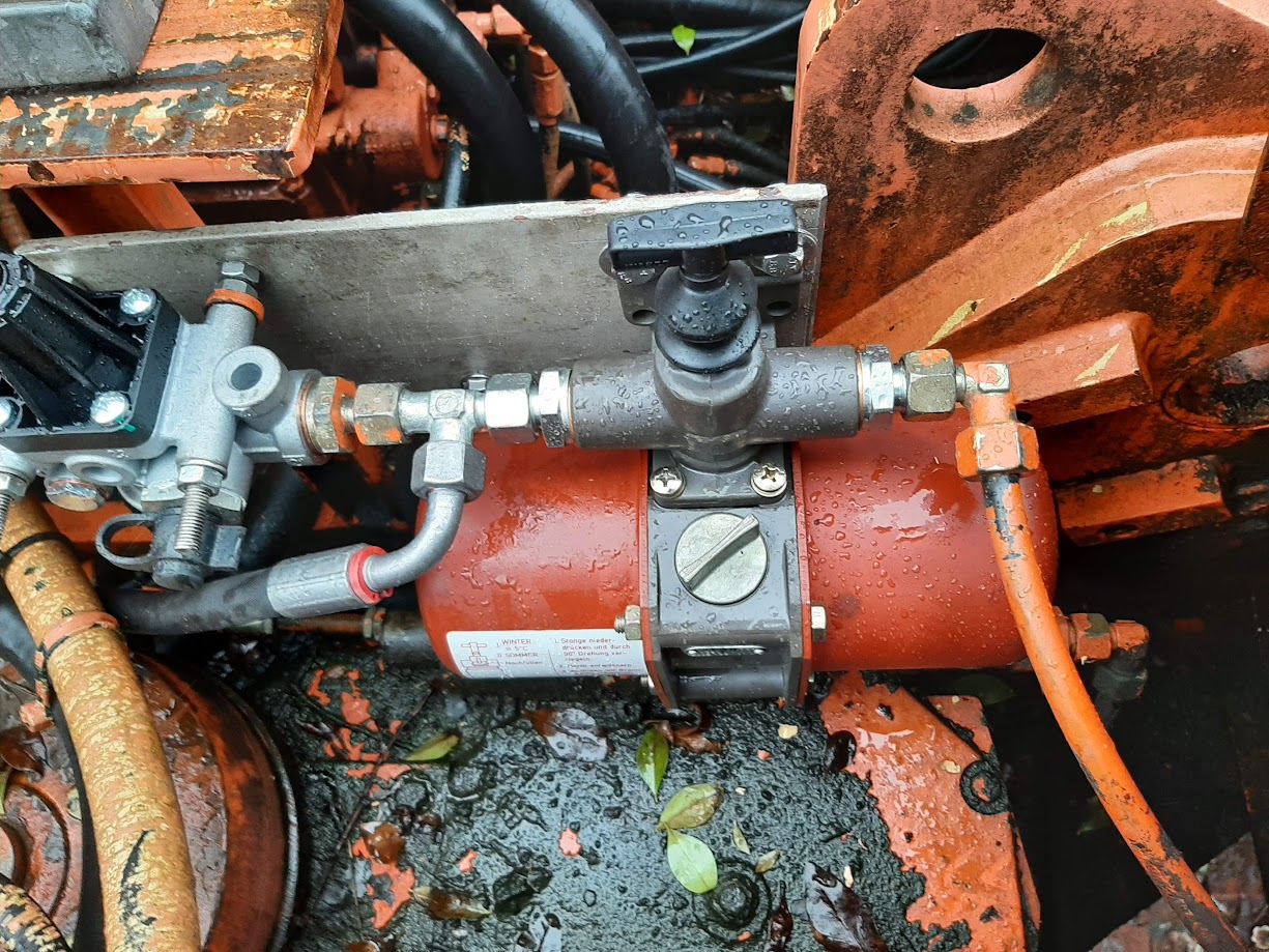

Zwischen den Feiertagen habe ich den Bagger abgeholt und gewaschen.
Danach bin angefangen den Lufttank auszubauen und habe mir einen Neuen bestellt.
Wie schon in meiner Vorstellung beschrieben ist ein Loch im alten Lufttank und deswegen hat sich Rost und Ablagerungen gebildet. Die Abgänge/ Leitungen am Lufttank sind verdreckt oder auch verrostet(siehe Bilder). Was würdet ihr machen? Leitungen und Überströmventil tauschen oder reinigen? Wenn reinigen, wie?
Vielen Dank im Voraus :)
Re: Vorstellung Per´s Atlas AB 1200 / 1202
Verfasst: Sa 6. Jan 2024, 17:00
von Volker87
Grüß dich,
jetzt kommt es darauf an was du machen willst den Bagger nutzen oder zum erhalt neu aufbauen? ... Das sieht nach Wasser, Öl und Schmutzablagerungen aus. Normal schieben die Kompressoren immer etwas davon mit durch. Kondenswasser bildet sich auch in den Metalleitungen. Also selbst wenn du alle Leitungen neu machst, sehen sie nach einer Weile wieder so aus.
Ich würde die Anschlüsse alle sauber machen und schauen das sie ordentlich Dichten und wieder zusammen bauen.
Grüße
Volker
Verfasst: So 7. Jan 2024, 13:26
von Per
Ich würde den Bagger nutzen, zwar nicht jeden Tag aber schon regelmäßig.
Meine Befürchtung ist, dass die kleinen Rost -Stückchen irgendwann die dünnen Leitungen verstopfen oder in den Hydrauliktank gedrückt werden und dann Schaden anrichten. Oder sind die Bedenken unbegründet?
Können sonst die Rohre auch gegen “flexibe” Schläuche, wie zum Hydraulikschläuche getauscht werden? Hat einer Erfahrungen damit?
Verfasst: So 7. Jan 2024, 14:22
von woelf59
hat dein Bagger keine Frostschutzeinrichtung? Die eingesetzten Frostschutzmittel reduzieren auch die Korrosion in den Leitungen und Behältern.
Der Anschluss zwischen Druckregler und Frostschützer ist für eine externe Lufteinspeisung vorgeshen, ist nützlich wenn man ohne Motorenlärm Luftleckagen suchen will. Druckregler und ähnliches würde ich erneuern, kosten nicht viel und man kann sich (meistens) sicher sein, dass die auch funktionieren. Die Rostpartikel sind vor allem für die Zylinder gefährlich da sie dort die Dichtungen zerstören und Riefen in den Kolbenwänden verursachen.
