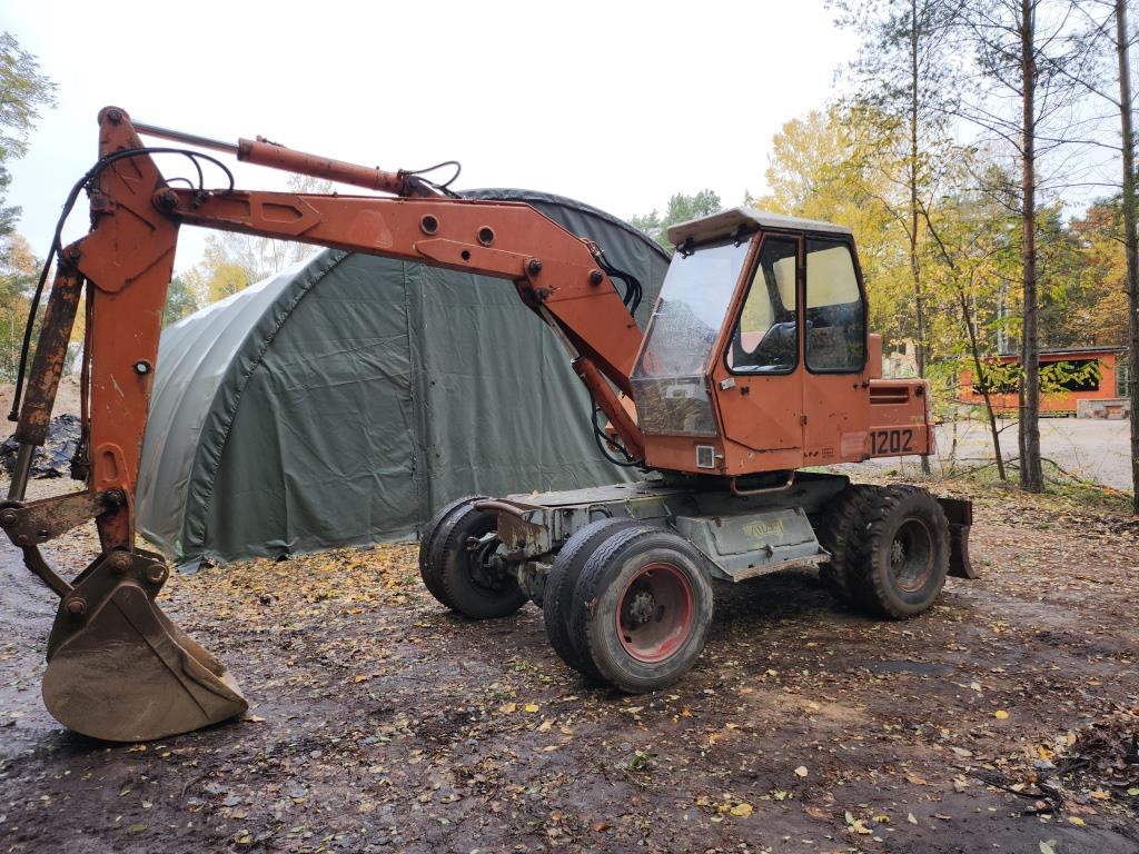

ich bin Reiko und betreue in meiner Firma ein kleines Nebenprojekt zur Beräumung unseres neuen Firmengeländes. Zu diesem Zweck und auf Grund des dafür zur Verfügung stehenden Budgets habe ich neben einem JCB 415 Radlader auch einen Atlas 1202 Bagger besorgt. Leide gibt es keine Plaketten mehr am Bagger, nur ein verblichenen Aufkleber der Berufsgenossenschaft mit dem Jahr 72 darauf, ich vermute das das dem Baujahr entspricht.

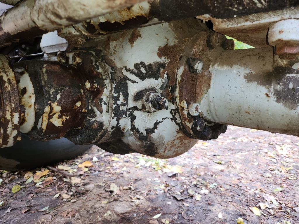

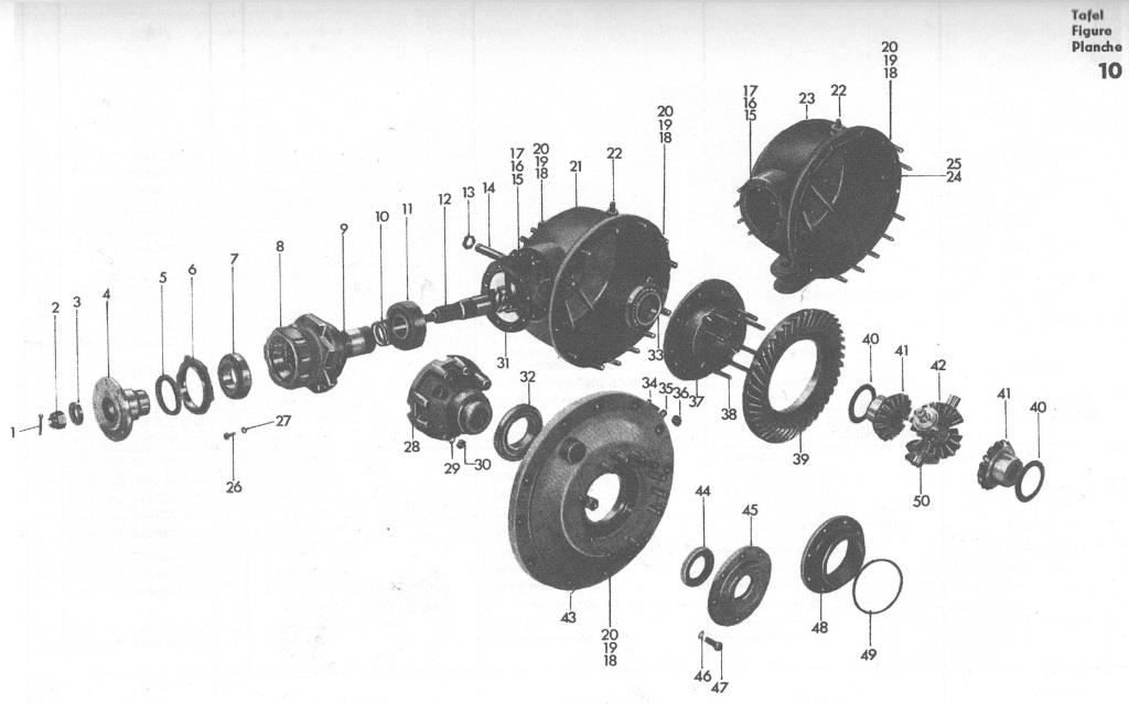

Was mich zurzeit interessiert ist der Zweck des, laut ETK als Druckpilz bezeichnete Bolzen (Pos. Nr. 14 / ETK Nr. 123.042.345448.096) an den Achsdifferenzialen.
Was kann man durch das Verstellen dieses Bolzen erreichen und wie wird er eingestellt? Ich habe zwar ETK und eine ganz rudimentäre Anleitung, aber die hilft mir nicht wirklich weiter.
Grüße Reiko
hier das "Schmuckstück"

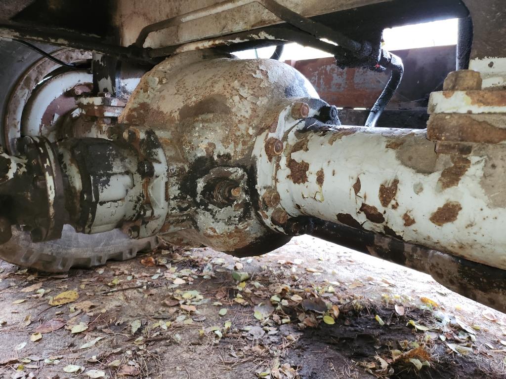

der Druckpilz befindet sich an Pos. Nr. 14
Lenkachse
Hinterachse

willkommen im Forum. Dein Bagger ist schon die neuere Version vom 1202, da er schon die eckigen Scheinwerfer und vielleicht auch schon die Kreuzhebelsteuerung hat.
Ich meine, daß der Druckpilz das Tellerrad gegen die Antriebswelle abstützt. Wie er aber eingestellt wird, kann ich jetzt gar nicht sagen. Ich schau mal die Tage, ob ich da was finde.
