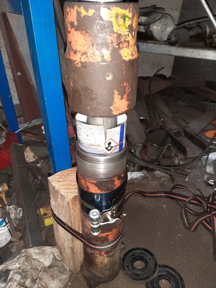

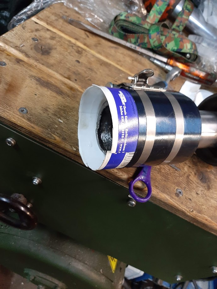

Kolbenspannband mit viel Öl funktioniert 1a.

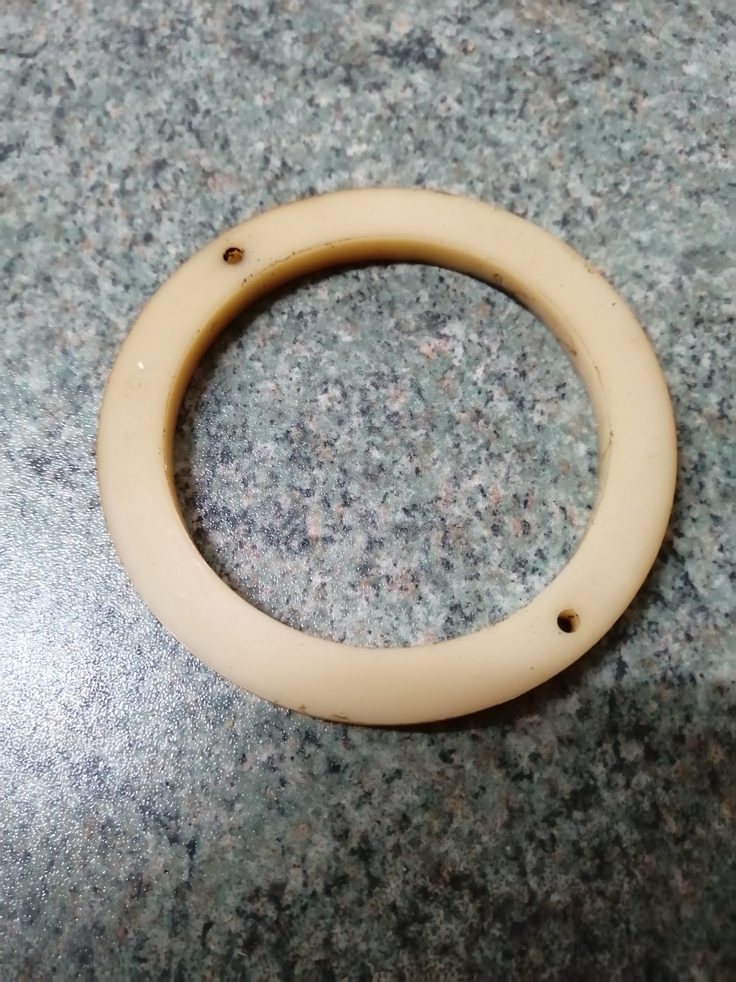

Teflon Zwischenringe
Re: Teflon Zwischenringe

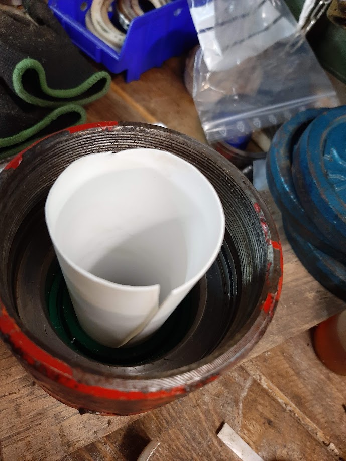

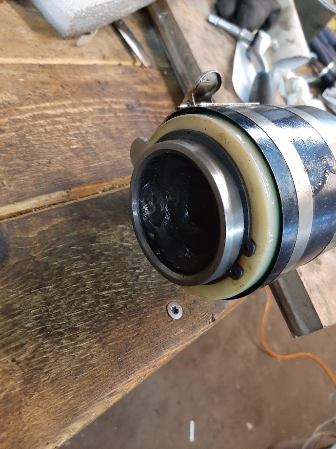

der erste Zylinder ist wieder montiert. Die Kombination des Tipps von Baggertante und Kolbenringspannband hat relativ gut funktioniert. Zum Leidwesen meiner Enkels habe ich keine Haribodose sondern eine Flasche vom Frostschutzmittel verwendet. Etwas hakelig war das Enfernen der Kunststoffreste. Drehen der Kolbenstange und gleichzeitiges Ziehen am Kunststoffteil führte zum Erfolg.

Danke für die Info. Zwei Zylinder kann ich schon ohne die Ringe fertig machen. Aber einer am Tag reicht mir.

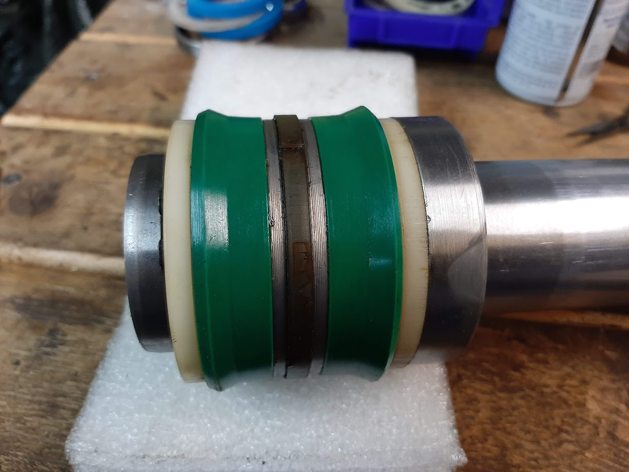

habe jetzt mit den passenden Zwischenringen den dritten Zylinder zusammen gebaut. etwas Probleme hat die Montage der Kolbenstange gemacht. Prinzipiell hat die Methode von Baggertante auch funktioniert, es war aber nicht möglich die Kunststofftülle zu entfernen. Habe die Kolbenstange etwas angeschliffen, hat dann problemlos funktioniert. Dafür lies sich der Kolben sehr gut montieren weil die Zwischenringe eine gute Führung im Zylinderrohr bildeten. Gruß Wolfgang
