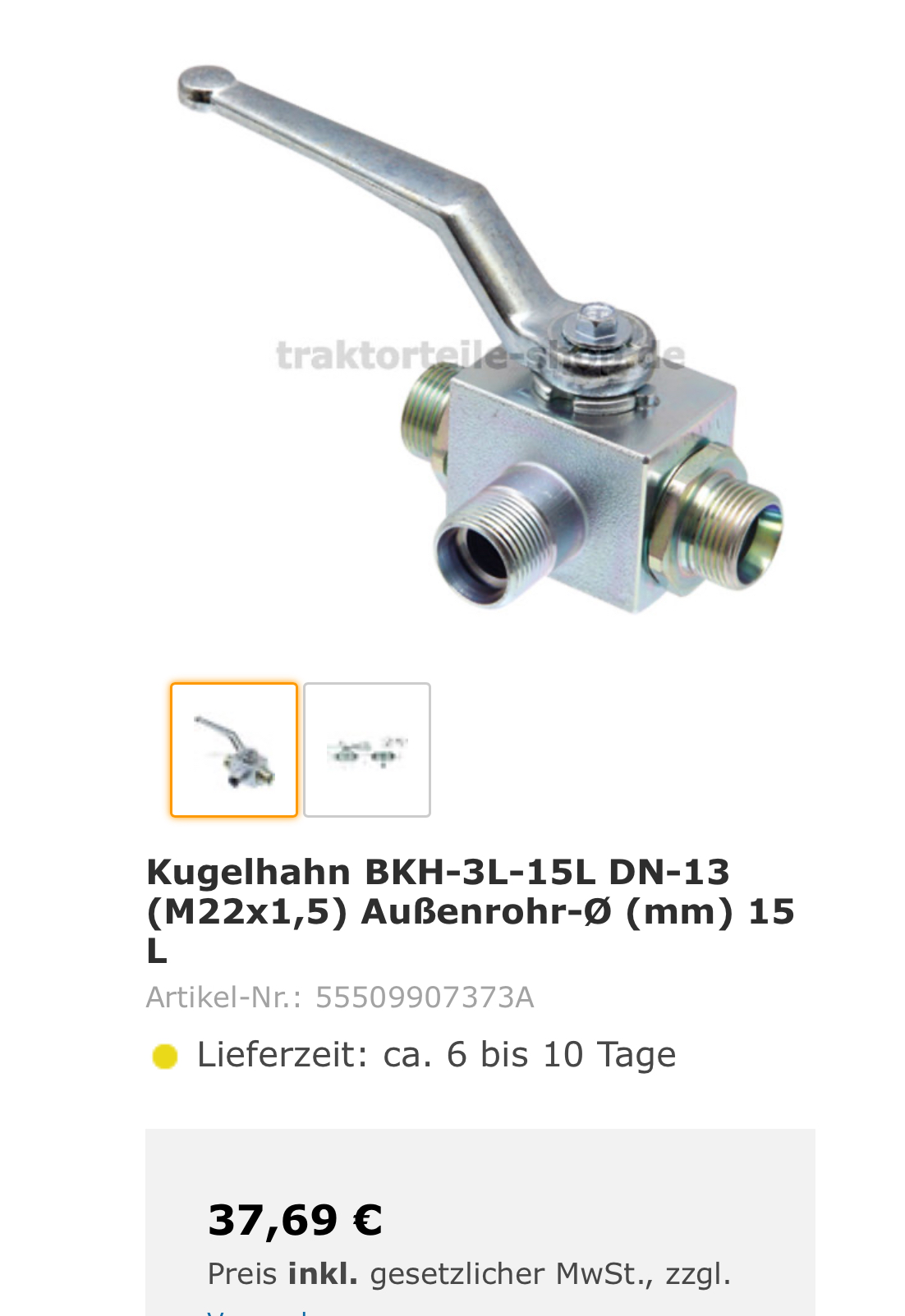

2. Ich schwanke zur Umschaltung zwischen normaler Funktion und Winde noch zwischen Kugelhähnen und Magnetventilen. Welche Magnetventile bräuchte ich dafür, 3/2?
Kugelhahn wäre dieser hier:

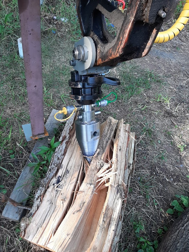

Beitrag von woelf59 » Di 20. Feb 2024, 23:24
im Rotatorkreis reicht die 60l Ausführung auf jeden Fall. Ich hatte einen Kegelspalter am Rotator (0,315 l/Umdr) montiert, die Drehzahl bei ganz aufgedrehter Drossel war bescheiden. Etwas mehr als 1 Umdr/sec.
