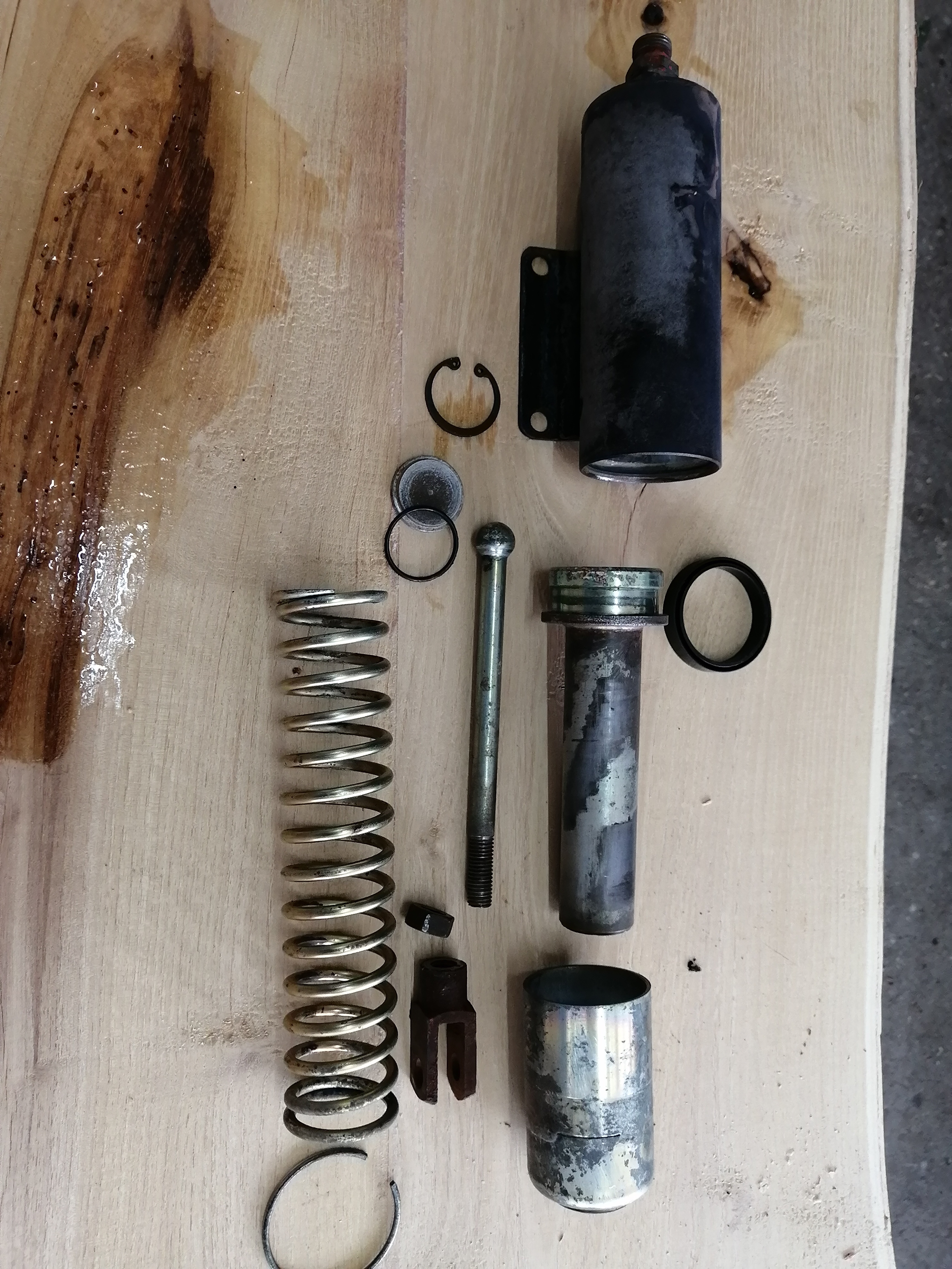

habe bei meinem den Zylinder auseinander gebaut, gereinigt und mit reichlich Siliconfett wieder zusammen gebaut.
Wenn ich einen neuen Dichtungsring auftreibe wird der noch ersetzt. Funktioniert aber auch so wieder.

der Zylinder hat eine Nut in der ein Sprengring liegt.
Ausbau wie folgt. Den Kolben zurückdrücken bis der Sprengring frei wird, diesen ausbauen und dann den Kolben langsam vom Federdruck entlasten.
Vorsicht die Feder hat es in sich.

so habe ihn jetzt mal komplett zerlegt und gereinigt. Er läuft jetzt wesentlich geschmeidiger nur leider pfeift der Dichtring ein wenig durch aber da werde ich bei Gelegenheit mal nach Ersatz schauen und ihn tauschen. Meiner hat übrigens 50 außen und 37 innen also da scheint es echt viele Varianten zu geben. Auf jeden Fall danke euch für die schnelle und fachliche Hilfe!

habe jetzt auch mal den Pneumatikzylinder von der Schwenkbremse zerlegt weil die Bremse nicht mehr sauber öffnet und schließt. Ist aber höchstwahrscheinlich nicht der Zylinder sondern eine schwergängige Bremswelle. Muss dann aber die Trommel runter, sollte einfach gehen steckt nur willenlos in der Verzahnung. Sind aber Schläuche im Weg. Der K-Ring hat hier die Maße 50 mm außen und 40 mm innen. Scheint noch lieferbar zu sein. Teilenummer 0822559. (1404) Mal sehen ob die Anfrage bei Atlas Nordhessen erfolgreich ist.
