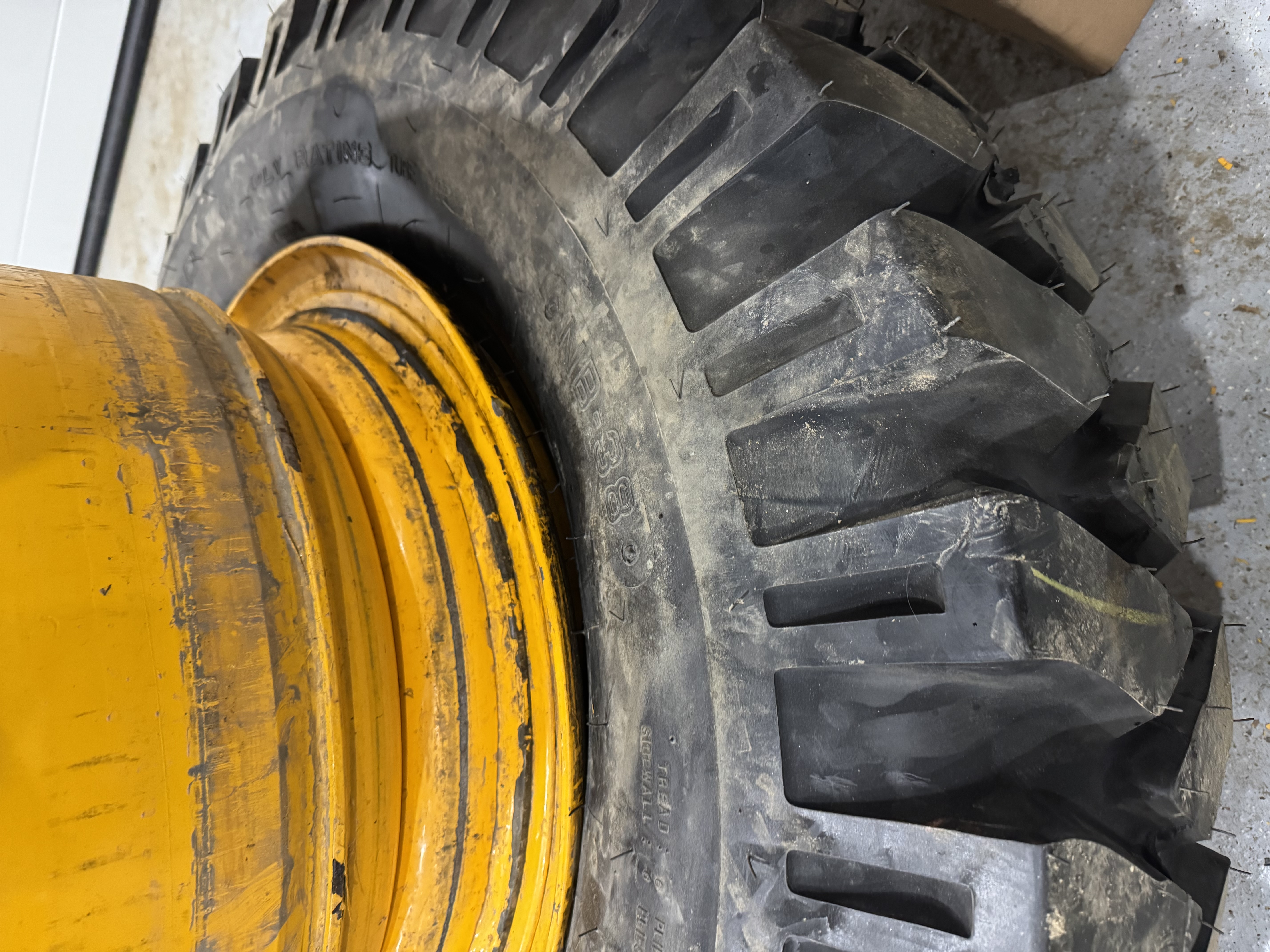

Im Dezember hab ich 8 neue Reifen gekauft.
Beim demontieren der Alten von den Felgen wurde der schlechte Zustand der Felgen absehbar.
8 Felgen mit Reifen gekauft ( 2 Jahre alt, Reifen durch).
Die 8 "neuen" Gummi waren schnell abgezogen.
Nur der Schulterring war immer ein Kampf.
Neuer Reifen mit Schlauch und Wulstband rauf, kein Thema.
Schultering rauf, runtergedrückt und Sprengring auch kein Problem.
Nun geht der Schulterring aber bei 3 bar gut geschmiert noch immer nicht auf den Mantel.
Einfach weiter aufblasen bis er raufrutscht oder andere Ideen?
Sprengring selbst sitzt richtig, hab grundsätzlich Routine, bei den 40j alten Felgen war das nie ein Problem....
Reifenhändler ist keine sinnvolle Option
Mfg Philipp

Beitrag von Lip » Mi 8. Jan 2025, 18:25
Status bei 7 bar.

Beitrag von Christian375 » Mi 8. Jan 2025, 21:52
Hmm, zu viel Rost / unebene Oberfläche die das heraufrutschen des Gummies verhindert?
Ich arbeite nur noch mit Reifen Montagepaste, die erleichtert selbst bei alten, bockenharten Reifen beim Trecker einiges...
Wenn's garnicht anders geht Flex, Drahtbürste und lackieren...

Beitrag von Lip » Mi 8. Jan 2025, 23:16
Die Felgen sind 2 Jahre alt
Ich hab nen Kübel Paste 😭
Morgen geh ich auf 7.5bar
Mfg Philipp

Beitrag von Christian375 » Do 9. Jan 2025, 12:15
Krass, hatte ich so auch noch nicht...
Viel Erfolg und in Deckung gehen! 😅

Beitrag von Lip » Do 9. Jan 2025, 20:00
7.5 bar und etwas Kriechöl
Drauf war er
Nummer 2 ging in 10 Minuten von Schlauch in Mantel bis auf Felge fertig
