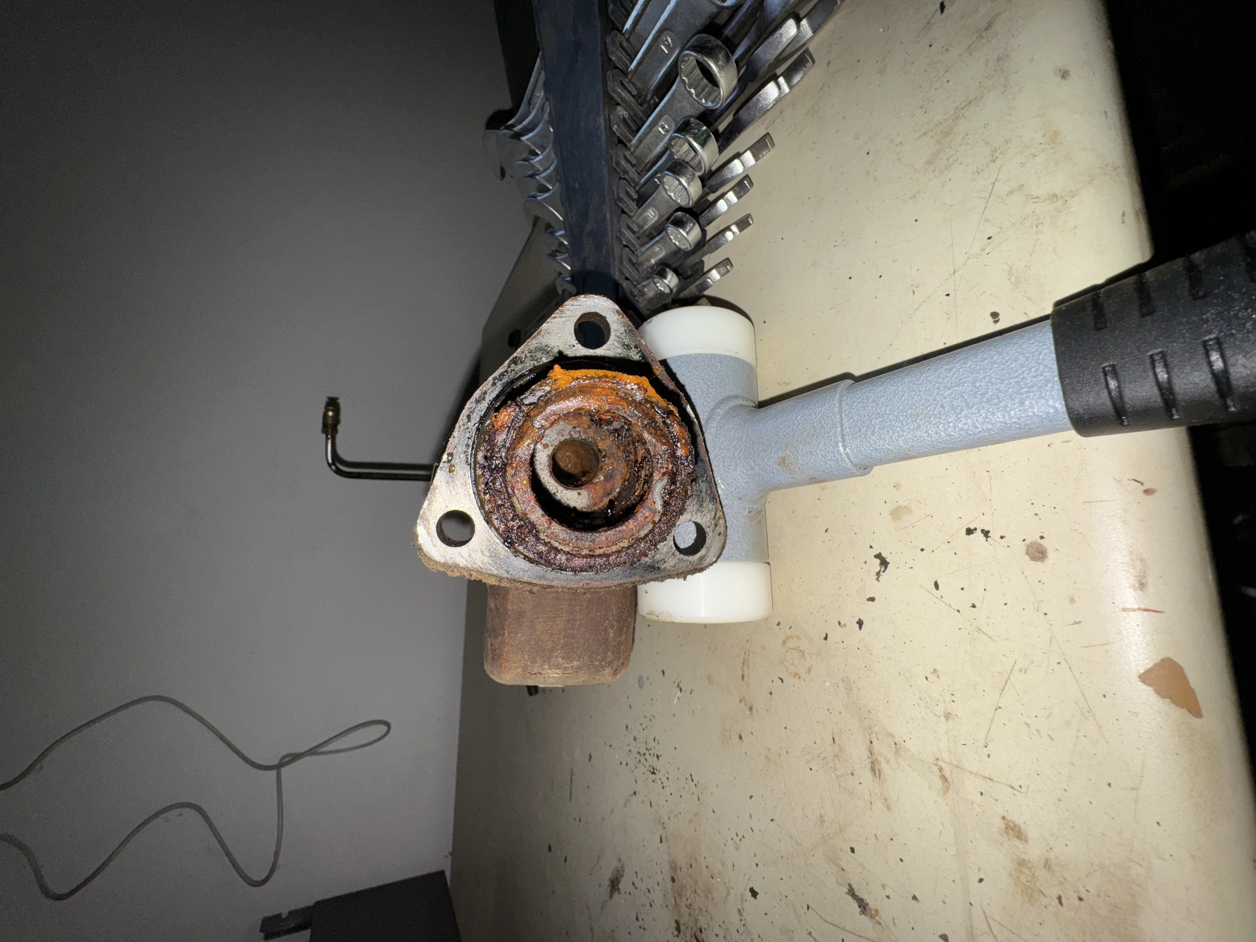

Gibt's für den Kombibremszylinder ein Handbuch?
Bei meinem 1302EK pfeifft der eine Zylinder aus etwas was wie ein Auslass aussieht.
Denke er braucht ein Service

Zylinder polieren und neu Verzinken lassen?

mir wurde von dem Galvaniseur eine Phosphor-Nickel Beschichtung empfohlen wegen einer höheren Schichtdicke und
Oberflächenhärte.
sieht dann so aus.

War deiner auch rostig davor?

hab da leider keine Bilder mehr von aber ja, die waren auch schön rostig.
Rost und Farbreste wurden vorab durch Sandstrahlen entfernt.
Rostporen wurden etwas ausgeschliffen und dann dem Galvaniseur übergeben.
Danach, mit einer neuen Übermaßdichtung zusammen gebaut, sind die wieder relativ dicht.
Vom beschichten, ob nun mit Nickel oder Zink, darf man keine Wunder erwarten, wie neu werden die nicht.

Das entrosten hat begonnen.
Der Glühweinkocher auf 60 Grad, Entroster und Destilliertes Wasser. Zeitschaltuhr noch dazu und läuft.

die Federn wollte mein Galvaniseur wegen Wasserstoffversprödung so nicht entrosten.
Er meinte mit einen Negerkeks entrosten und mit Rostschutzfarbe behandeln wär richtiger.
