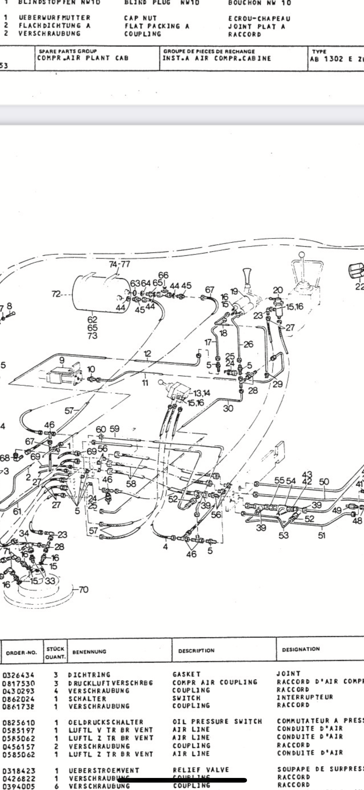

Was macht umschaltventil 20?
1302EK ZW Bagger
Mfg Philipp
AB1302EK ZW

Hallo Lip,
wenn ich mich nicht ganz täusche koppelt es die beiden Pumpen die du hast. Dann hast du mehr Bewegungsenergie aber kannst die Arme nicht mehr zeitgleich bewegen. Z.b. wenn du etwas schweres heben willst. Oder wenn du fahren möchtest im Straßengang.
