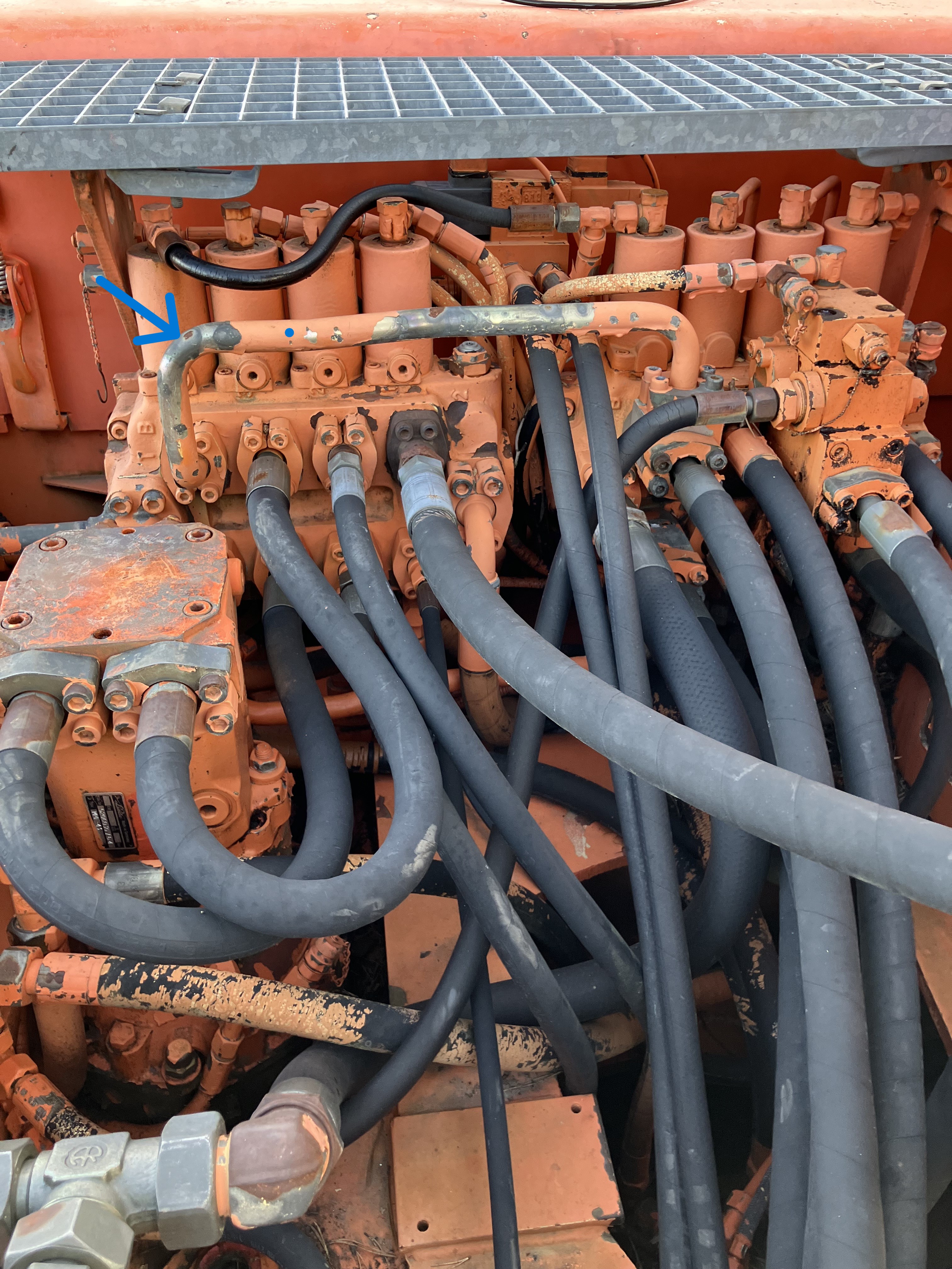

Hallo
Ich habe heute noch etwas Interessantes gefunden.
Zwei Ventile sind für den Außenausleger miteinander verbunden.
Ist das normal?
Ist das normal?
Re: 1104 äußeren Ausleger bewegung ist zu schnell
Das ist normal so. Da werden die beiden Pumpenströme zusammengeschaltet.
