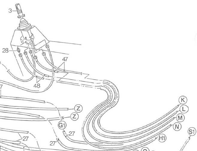

Seit langem wende ich mich mal wieder mit einem Anliegen an Euch. Es ist deshalb so lange her weil mein 1404 mir echt treue Dienste erwiesen hat. Doch nun fängt eine Vorsteuerleitung an, "zu bluten". Die Gummierung ist ab und aus dem Gewebe wird Öl gedrückt. Ansonsten ist mein 1404 eine echt saubere Angelegenheit. Hier erstmal ein Foto vom Übeltäter:
Ich habe den Schlauch als Schlauch M in der Ersatzteilliste ausgemacht.
Die bei ATLAS Nordhessen haben den sogar im Angebot:

Ich würde die Leitung selber tauschen. Ich weiß jetzt nicht für welche Funktion die Leitung ist, aber Du kannst die Leitung noch nicht ganz festschrauben und dann die Funktionen durchfahren, sobald es dort dann Öl kommt, diese festschrauben, so sollte die meiste Luft entweichen.

zufällig habe aktuell ein ähnliches Problem wie Jochen. Bei mir sind/waren die Vorsteuerleitungen für die Stielbewegungen meines Baggers am tropfen. Gestern habe ich diese ausgetauscht und alles wieder zusammen gebaut. Ein bisschen frimelig alles, aber machbar. Jetzt habe ich das Problem, dass die Funktion ''nach rechts schwenken'' nicht funktioniert. Mein Gedanke - entweder sind zwei Schläuche vertauscht oder es ist noch Luft irgendwo in der Leitung. Heute oder morgen geht die Fehlersuche weiter. SObald ich mehr weiß werde ich berichten. Wenn jemand noch einen anderen Ansatz der Fehlersuche hat, wäre ich dankbar für Tipps.

die neu montierten Vorsteuerleitungen habe ich so entlüftet, wie Daniel es vorgeschlagen hat. Bisher funktionieren alle Bewegungen einwandfrei. Weiterhin haben wir heute alle Leitungen noch mal verfolgt und geschaut, ob wir wirklich alle richtig am Joystick angeschlossen haben. Dabei fiel auf das die Leitung am Anschluss ''rechts schwenken'' mit einer daneben liegenden Leitung vertauscht waren. Also Leitungen tauschen, neuer Versuch und siehe da es funktioniert wieder alles so wie es soll :mrgreen: !
