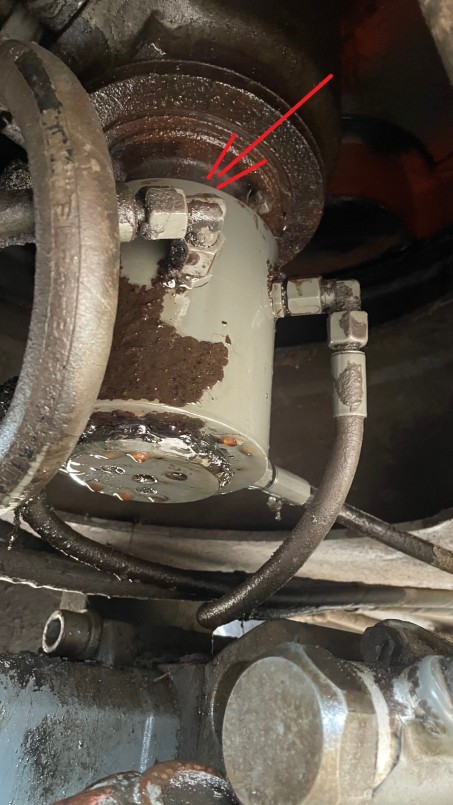

Hallo, mein Name ist Jochem und ich besitze einen Atlas 1004 (304), Modell '99, Baujahr 2001. Ich nutze die Maschine rund ums haus für verschiedene arbeiten.
Die maschine hat ein paar probleme, von denen einige behoben wurden. Leider ist letzten samstag etwas schiefgegangen und hydrauliköl ist unter der maschine ausgetreten. Nach einigen untersuchungen haben wir das leck gefunden. Das hydrauliköl trat oben am zentralen drehkranz aus. Hat jemand eine zeichnung, wie diese achse aufgebaut ist und welche dichtungen verwendet werden? Ich vermute, eine dichtung ist undicht. Tipps und Tricks zur demontage dieses teils sind ebenfalls sehr willkommen!
Vielen Dank, Jochem

Atlas 1004 (304) bj. 2001 | Leckage hydraulikzufuhr durch die Zentralwelle

Re: Atlas 1004 (304) bj. 2001 | Leckage hydraulikzufuhr durch die Zentralwelle
Hallo Jochen,
anbei eine Zeichnung von der Drehdurchführung.
Vielen Dank Daniel, das gibt mir viele nützliche informationen.
