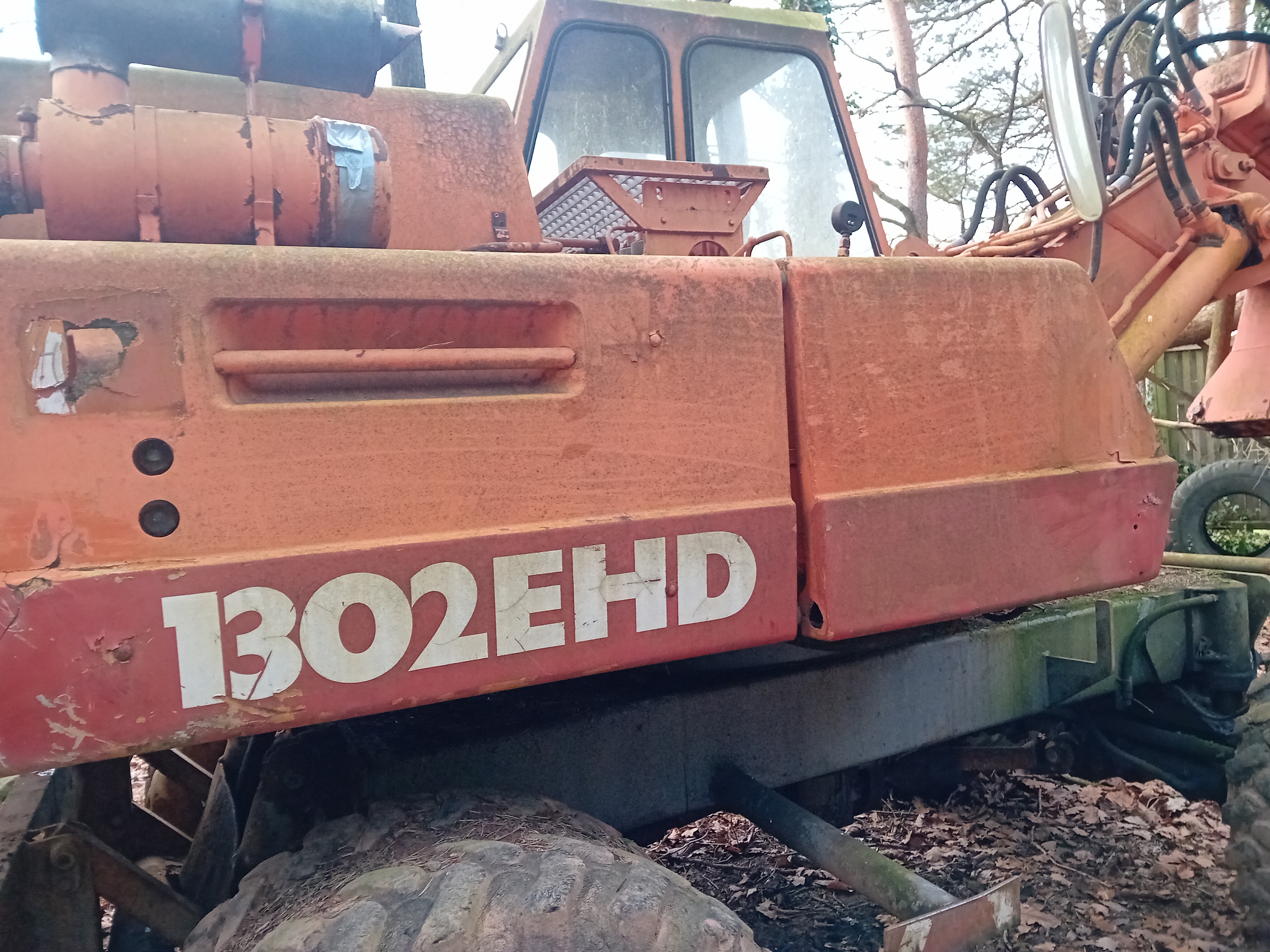

Hallo Gemeinde,
Ich möchte auch mal mein neues"Hobby" vorstellen.
Meinen Atlas 1302D,gekauft mit Pleuelschaden,der ist jetzt behoben.
Motor läuft super,jetzt kommen die restlichen Sachen.
Der Bagger stand seit 2018 draußen mit offener Tür und Defekter Frontscheibe....dementsprechend sieht er innen aus,aber die sind hart im nehmen.
Druck hat er erstmal vorgespannt,dann fing es an zu Zischen also erstmal Fußbentil raus...und zerlegt dazu schonmal Bilder...
Rest nach und nach.
Ab welchem Druck sollten denn die Gänge rein gehen ?
Hatte 4 Bar laut Manometer,aber es ging kein Gang rein,den Fahrmotor hat man laufen hören beim betätigen des linken hebels an der Lenksäule,und Geländegang neben sitz war laut Hebel auch drin.
Bremsen sind frei wenn ich mit dem Stiel vor und zurück schiebe läuft er frei.
Gruß Felix
