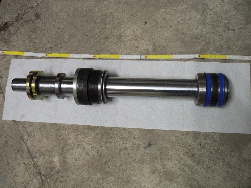

nee, nee, bei einer undichten Kolbenstange muß man maximal
die Kolbenstange neu aufchromen.
In Hildesheim bei Störzel (am Hafen) kostet das ca. 600,- EUR.
Dann neue Dichtungen für 30,- EUR, und alles jobbt.
Da habe ich gerade einen Greiferzylinder (1302) aufarbeiten lassen.
Re: Hydraulikzylinder
Verfasst: Fr 1. Feb 2013, 03:23
von Bagger_Onkel
übrings noch ein Hinweis:
Hat man neue Dichtungen eingebaut, muß man die Kolbenstange mit den Díchtungen
in das Zylinderrohr einpressen.
Leider muß immer eine Dichtung 'verkehrt herum' eingebaut werden.
Damit diese Dichtung auch in das Zylinderroher 'flutscht',
muß ein Stützkorsett her.
Das bastelt man aus am besten aus der Außenhülle einer runden Haribo-Box.
Also den Boden und den oberen Kranz wegschneiden,
die Hülle überlappend um die Dichtungen legen,
und sozusagen als Trichter die Kolbenstange einpressen.
Die Hülle wird frei, und steht immer wieder zur Verfügung.
