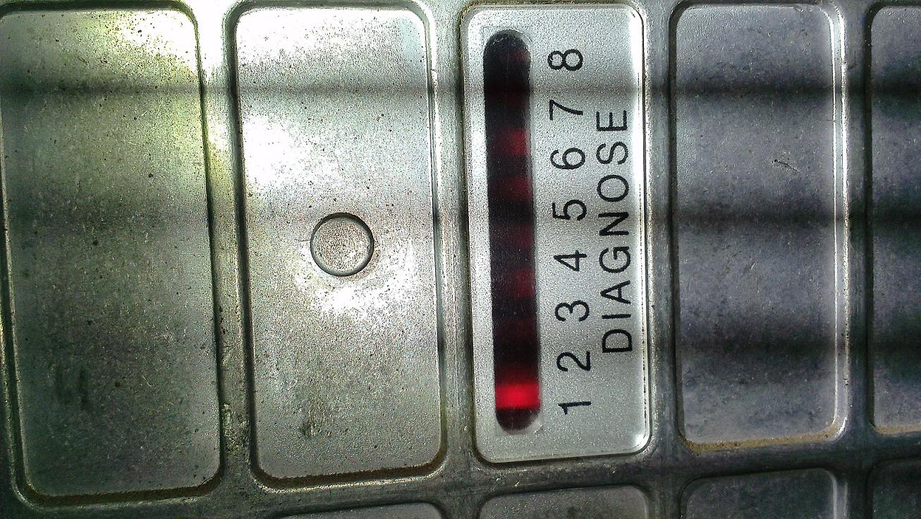

Mit dem Schaufenster hab ich nochmal nachgesehen, sind wohl 8 Dioden bei mir und ich glaub dass bei mit nicht die Nummer 2 sondern doch die 1. brennt . Die Rote geht nach zirka 5 Sekunden nachdem ich Zündung angemacht hab an.
Ich Versuch mal ein Bild hochzuladen damit ihr seht was ich meine
Hab das Relai K1 (Eingangsrelai) mal rausgezogen aber die Sicherung F3 fliegt trotzdem noch

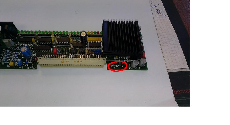

Re: Atlas 1004 Eingangssicherung F3 (Platine) fliegt dauernd
So wie es aussieht war eine Diode auf der Rechnerplatine defekt , werde demnächst eine neue einlöten und so Gott will geht dannach wieder alles. Vermute dass die Diode mein Batterieladegerät auf dem Gewissen hat .
Danke schön für Deine Rückmeldung ! Hoffen wir, daß es "nur" diese Diode dann ist.
