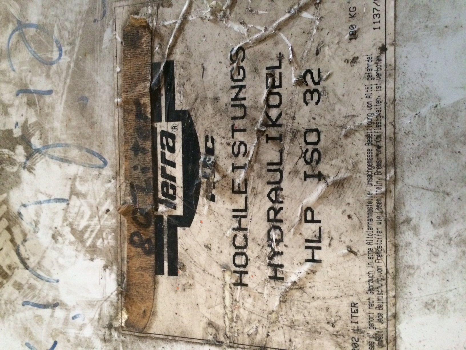

Moin die Herren,
habe durch einen super Zufall ein Fass mit 120l Hydrauliköl geschenkt bekommen!
Es ist allerdings ein HLP ISO 32.
Meint ihr das kann mein Bagger ab? Ich bin mir halt auch nicht sicher, was er bisher für ein Öl
drauf hat. Da er ja zuletzt nurnoch als Hofschlampe genutzt wurde kann es auch sein, dass die
da allemöglichen Reste reingekippt haben.
Da ich das System ja nicht vollkommen entleeren kann, ist da nun die Frage ob sich bei einer
Vermischung Probleme ergeben.
Besten Dank für euer Feedback!

Solange Du kein Bioöl drin hast, kannst es bei dem alten Gerät schon mischen. Denke nicht, daß es Probleme macht.

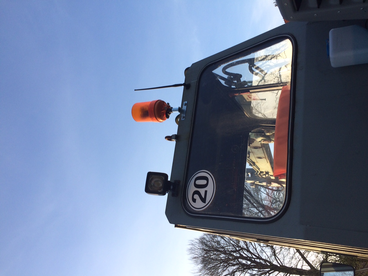

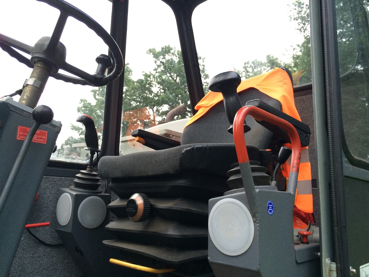

nachdem ich schon ewig nichts mehr von mir habe hören lassen, möchte
ich euch mal auf den aktuellen Stand bringen.
Es sind ein paar Dinge passiert.
Neben einer neuen Rundumleuchte und neuen Joysticks hat der Gute
vor allem neue Filter und neue Öle bekommen.
Auf dem Differenzial der Lenkachse waren anstatt der vorgeschriebenen 14l nur 1,5l.
Daher war es echt gut, dass ich das Projekt Öl endlich mal angegangen bin.
Nun muss ich nurnoch das Hydrauliköl tauschen. Die 200l sollten in der kommenden Woche
auf dem Hof stehen.
Meine Werkstatt habe ich auch etwas umgebaut. So lässt es sich arbeiten.
Für den Winter stehen das Schwenkgetriebe und die hydraulische Drehdurchführung auf dem Plan.
Bis dahin ist der Bagger immer schön fleißig. Momentan ist er mit dem Rückbau einer 20cm dicken
Siloplatte beschäftigt. Da muss er ordentlich was leisten.

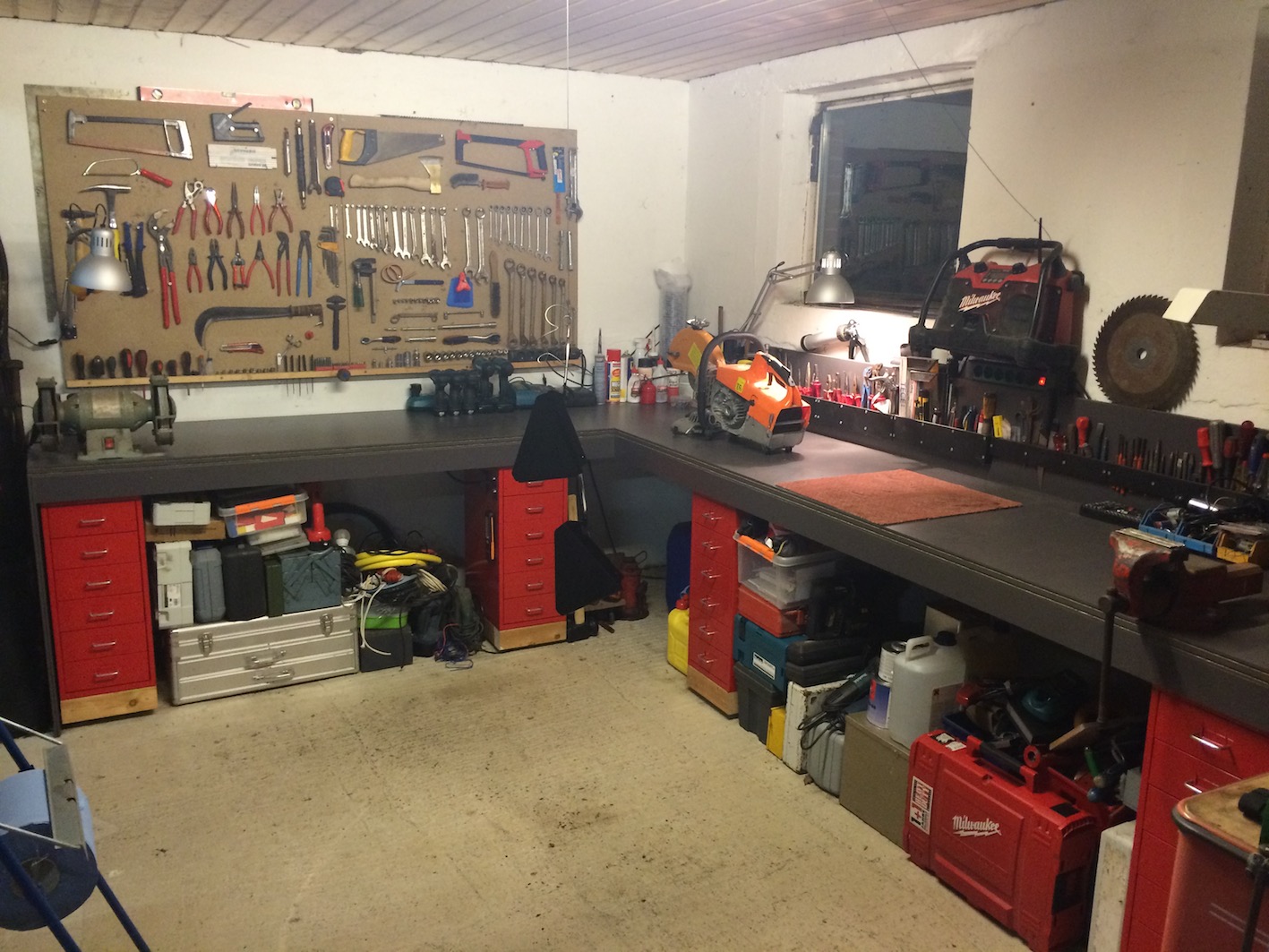

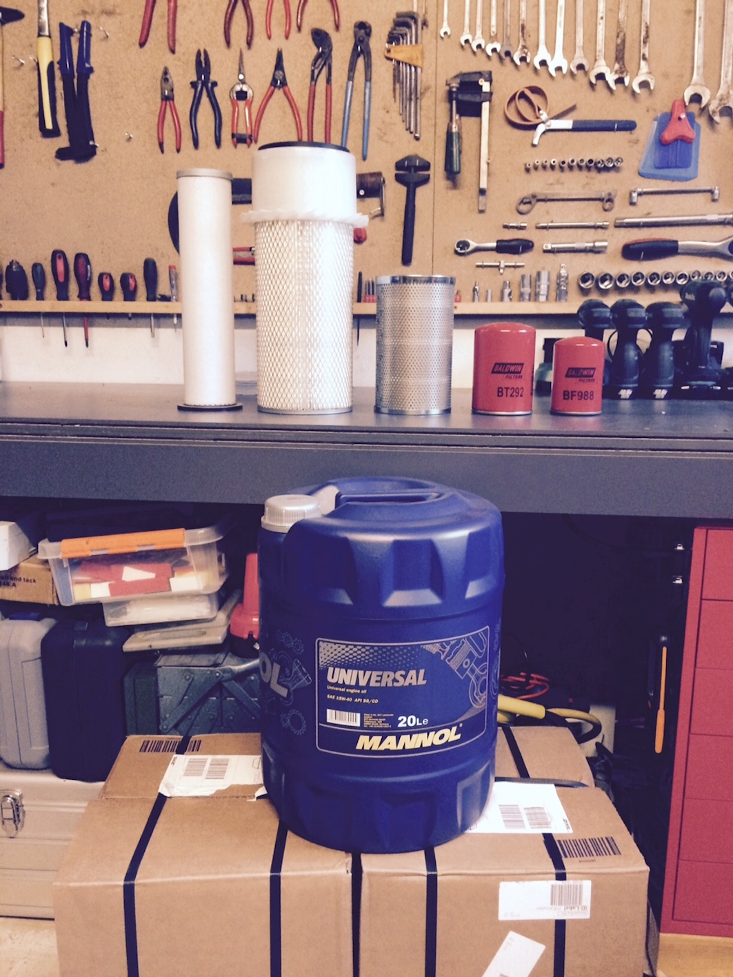

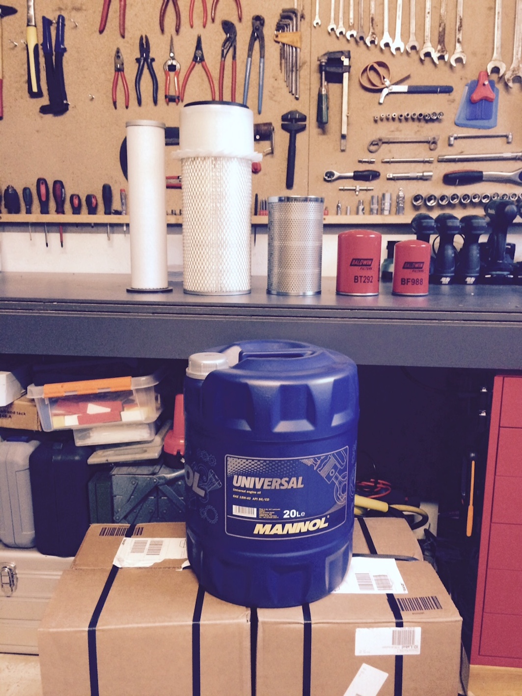

auf dem Hof stehen.
Beste Grüße aus dem Norden,

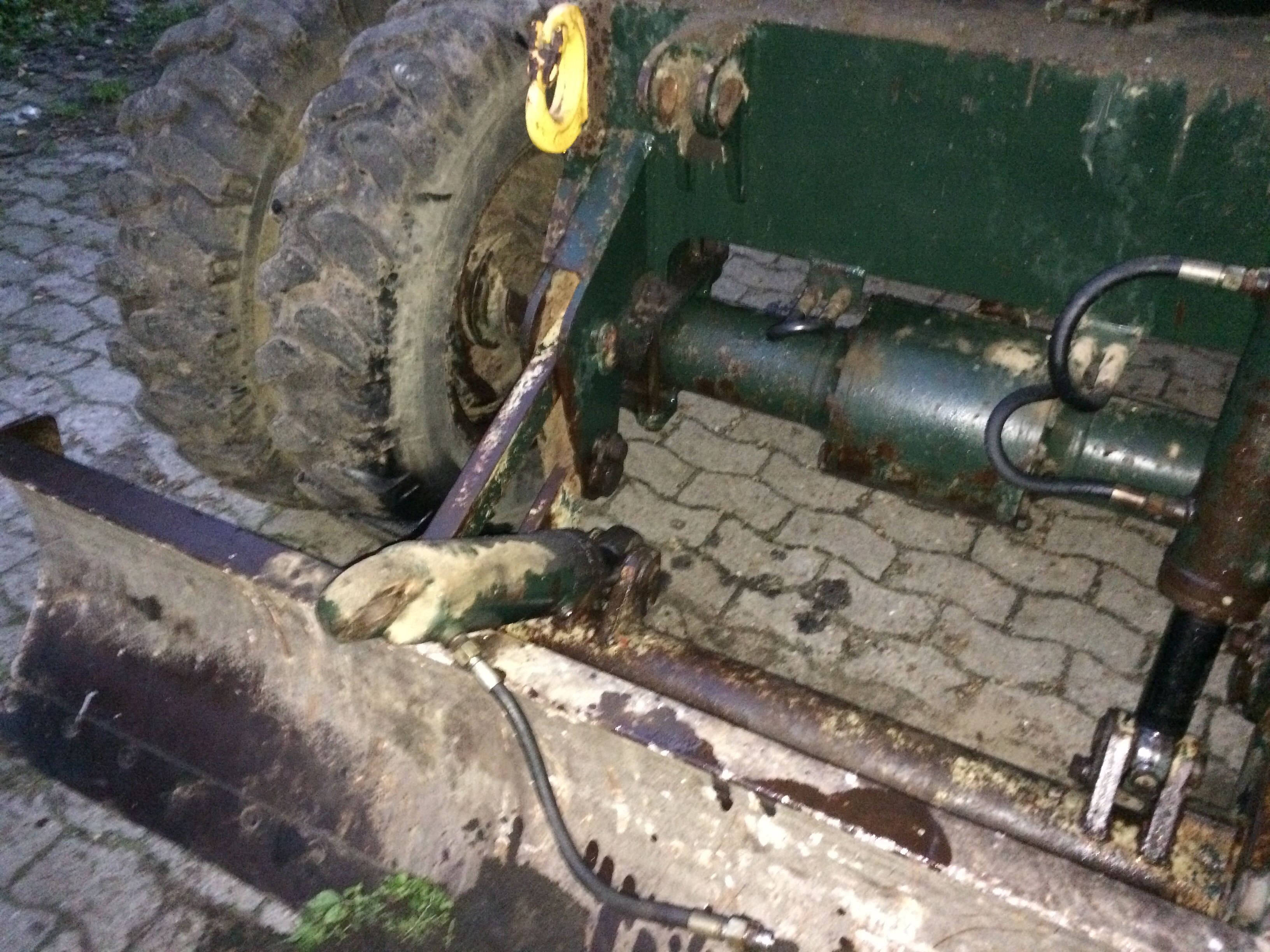

Moin zusammen,
mir ist da was doofes passiert!!!
Habe mit mit einer Betonplatte eine Verschraubung aus einem der Schildzylinder gerissen.
Nun hat sich zu allem Überfluss auch noch einer der Bolzen festgefressen!
Nun meine Frage:
Um das Gewinde vor Ort erstmal nachschneiden zu können, muss ich wissen um Welches Gewinde es sich hier handelt. Ist das Metrisch oder Zoll? Welche Größe hat das Gewinde? Habe nichts zum Messen dabei gehabt
und in der ET-Liste war keine Angabe.
Besten Dank für eure Hilfe!

Jawohl, bei Dir gehts ja noch voran.
Hast Du die Joysticks auf die alten Hebel geschraubt oder sind das komplett Neue ?
Stell mal bitte ein Bild ein, welches Gewinde Du genau meinst.
Moin Männer,
hat sich erledigt! Hab das M16x1,5 Gewinde
nachgeschnitten und jetzt ist alles wieder dicht!
Den Bolzen des Zylinders hätten wir wohl eh nich herausbekommen!
Also zumindest eine 30t Presse und ein Brenner inkl. ca. 500l WD40
haben da auch nichts gebracht! Aber nun ist ja alle wieder gut!

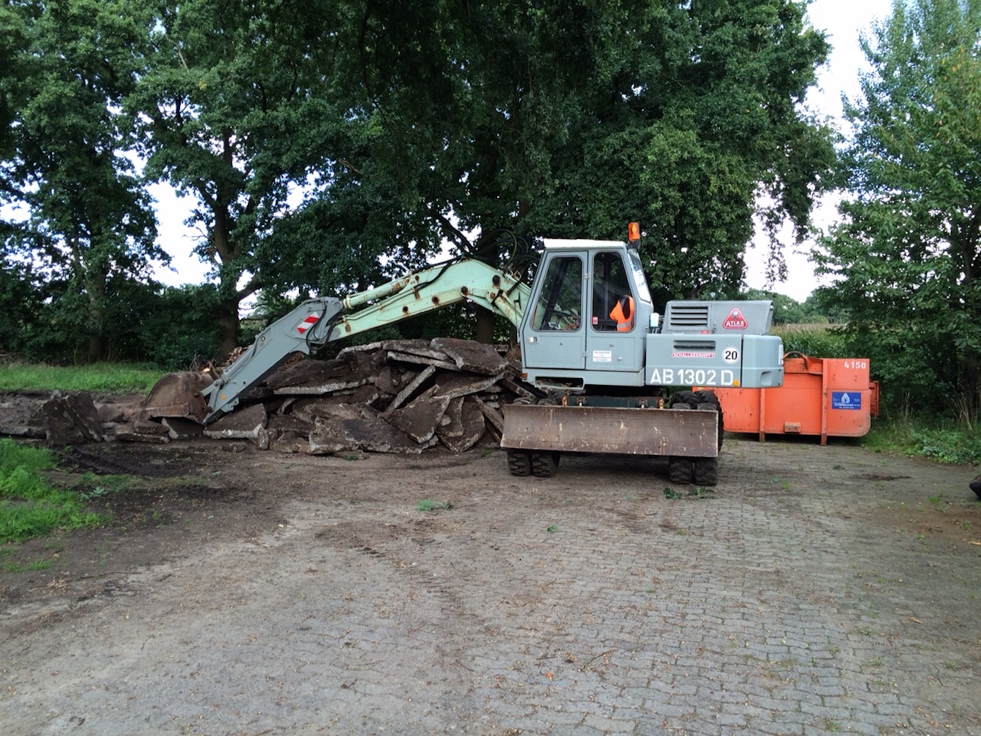

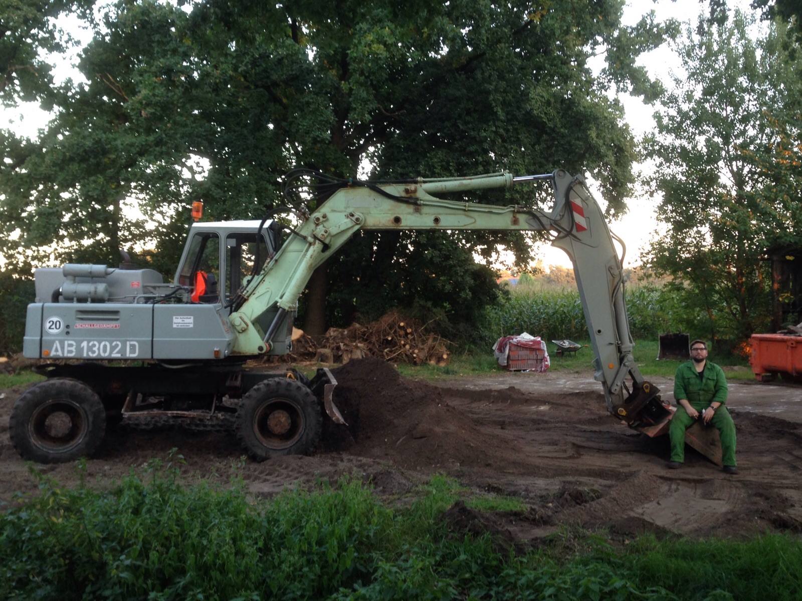

Moin die Herren,
die Siloplatte ist nun endlich weg.
Es waren fünf sehr überladene Abrollcontainer nötig um den ganzen Schutt abzufahren.
Da musste mein kleiner wirklich großes leisten.
Nun wird es wieder etwas leichter. Jetzt heißt es Garten planieren.
Und nach getaner Arbeit gibts ein Bierchen und ne Kippe!
