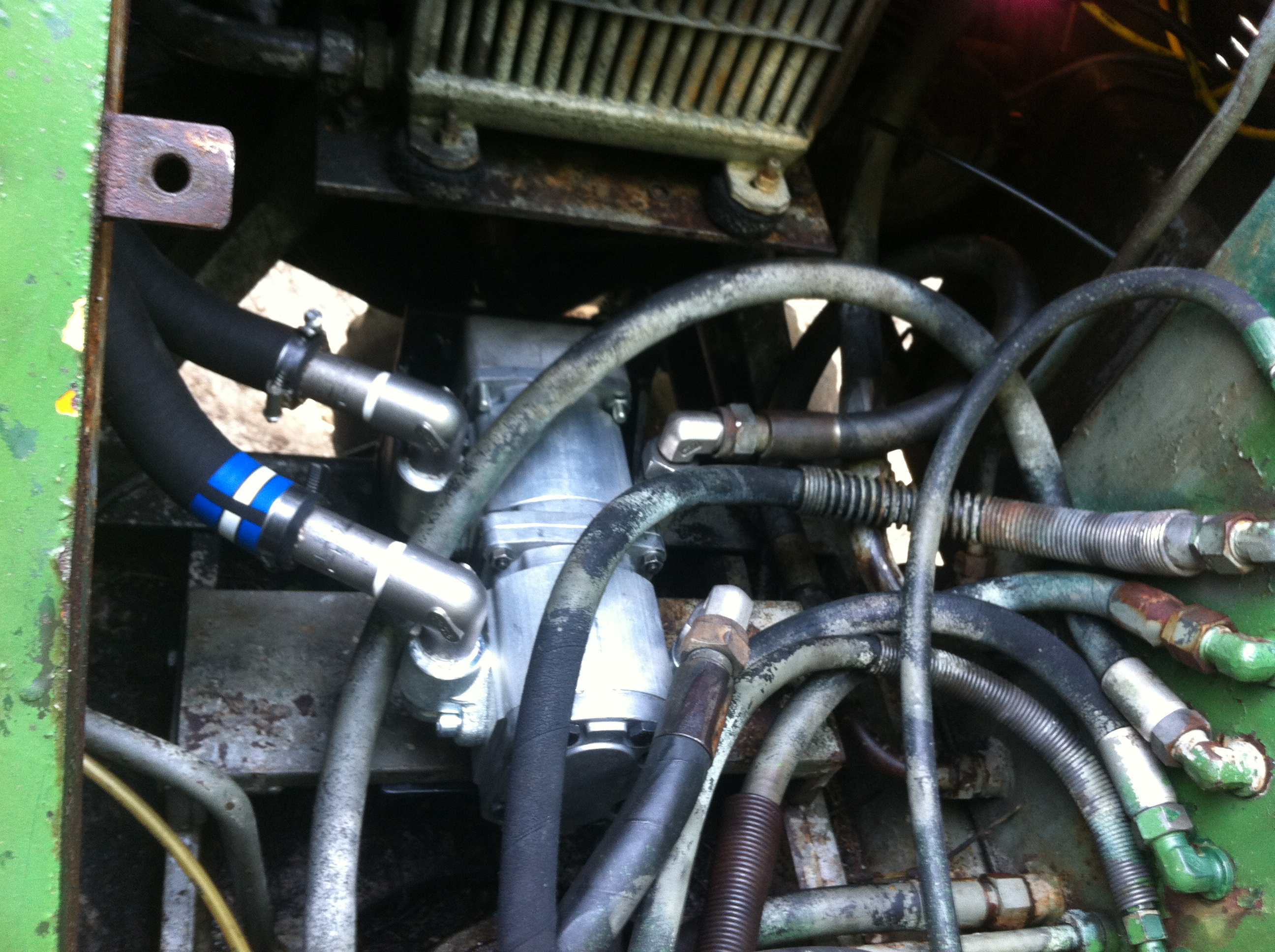

Heute hat meine Hydraulikpumpe den Geist aufgegeben, bzw. eine Hälfte der Pumpe.
Es ist eine J.P. Sauer & Sohn Maschinenbau verbaut.

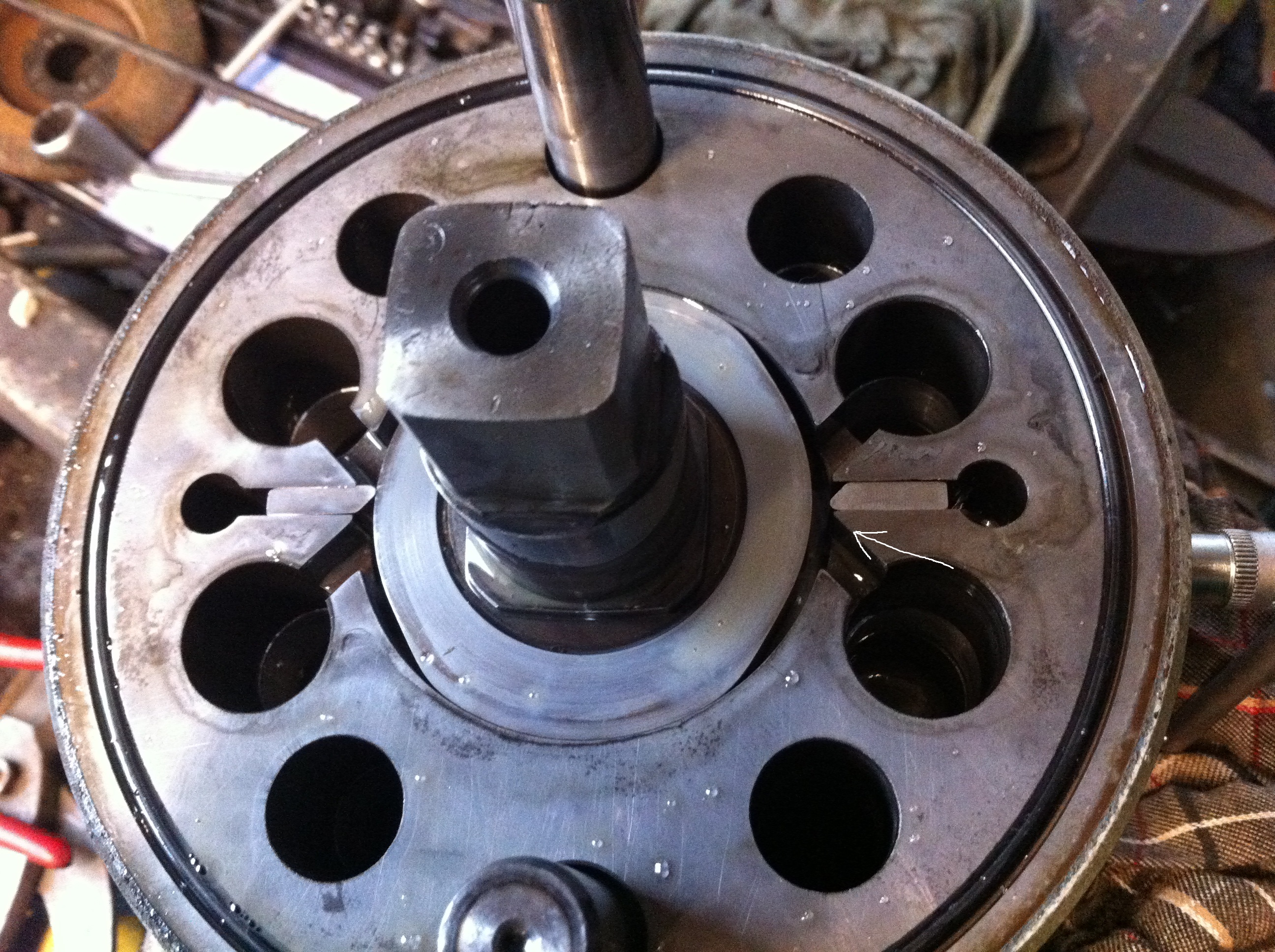

nachdem ich die Hälfte demontierte war der Fehler schnell erkannt:
Eine "Schwingfeder" ist gebrochen (Tafel 12 Bild Nr. 23 Ersatzteilliste)
Die Feder sollte den Schieber wieder an die Pumpenwelle drücken.
Nun die entscheidende Frage:
Weis jemand wo man dafür Ersatz bekommt? bzw. hat jemand von euch sowas rumliegen oder eine defekte Pumpe zum schlachten?
Für jeden Rat wäre ich sehr dankbar

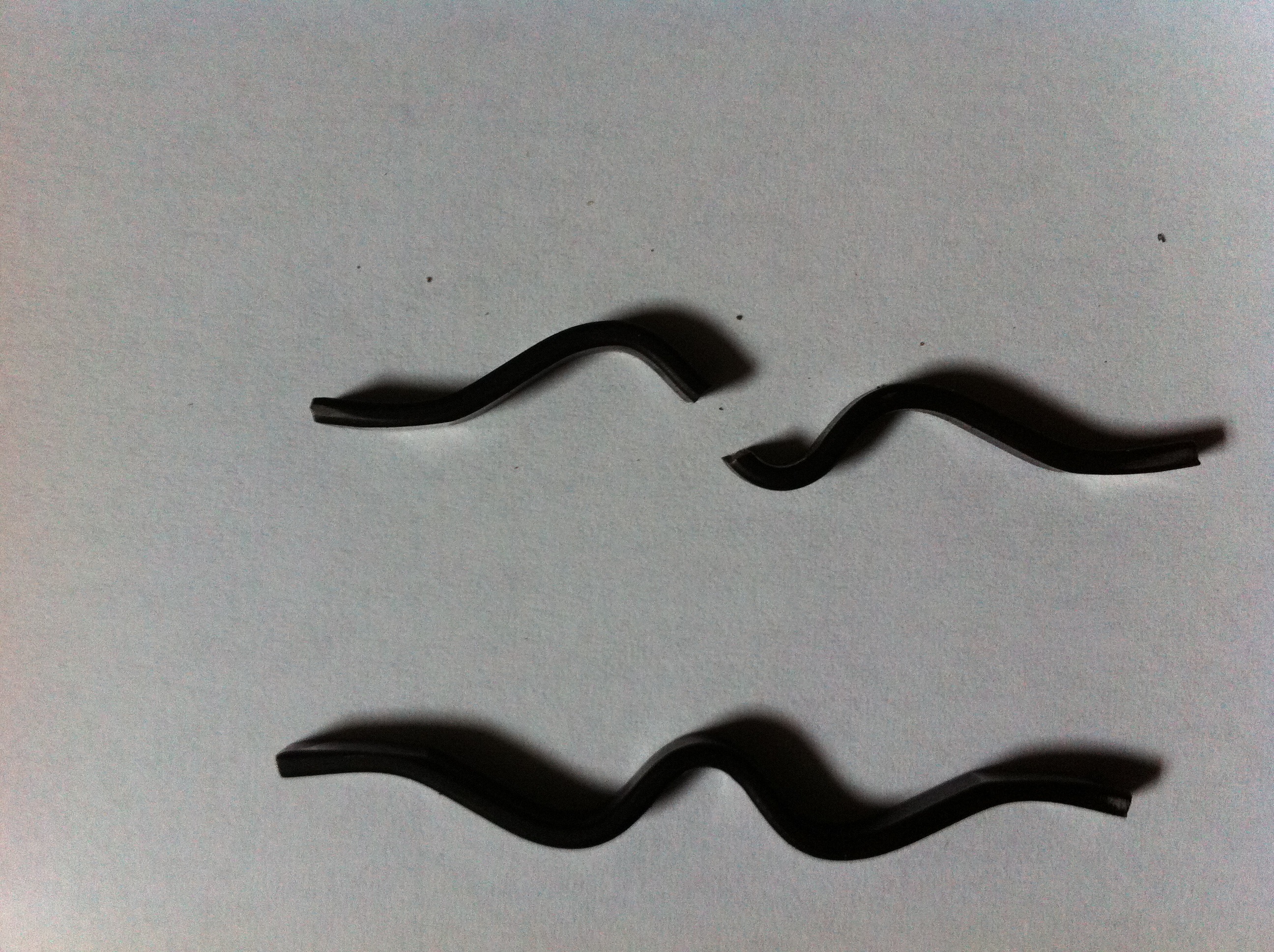

Hier noch ein Bild der besagten Feder, oben die gebrochene und unten eine ganze

Kurzes Update zu meiner Feder:
Maßanfertigung der Federn wäre möglich, allerdings kostet allein der Bau für das Werkzeug 250,- zzgl. Rüsten, Einstellen, ect. Und dann kann mir niemand garantieren das die Federn wieder ein paar tausend Stunden halten.
Diverse Reparaturbetriebe für Hydraulikkomponenten konnten mir nicht weiterhelfen.

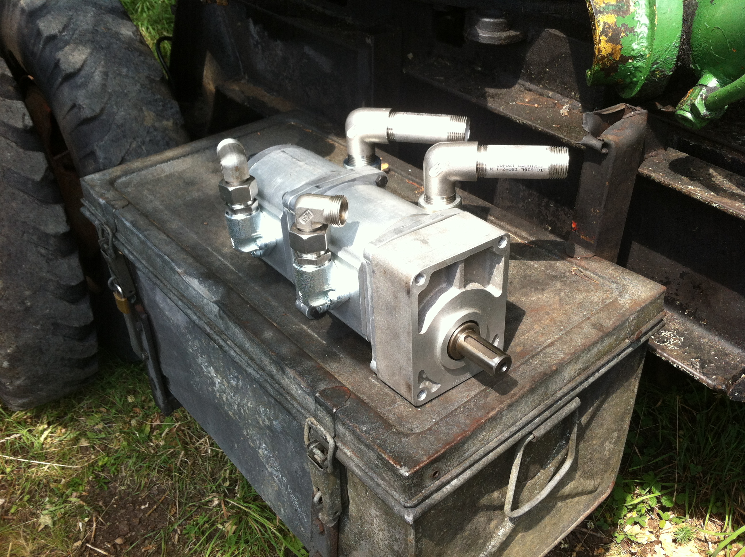

Darf ich Vorstellen:
"Trommelwirbel"
Die Neue:
Hatte heute endlich Zeit sie einzubauen. War kein großer Akt, nur etwa 3 Stunden arbeiten in den fiesesten Positionen.
Die einen lassen sich von einer Domina auspeitschen, und ich bau ne neue Pumpe ein... Endeffekt ist der gleiche, alles tut weh und ein Haufen Geld bist los :lol:
Aber der Nebeneffekt bei mir ist ein funktionierender Bagger 8-)
Es ist eine stinknormale No-Name Tandempumpe mit jeweils 45cm³ und Vorsatzlager. Den Flansch für die Antriebswelle hab ich mir bei Elbe bestellt.
Nur eines muss ich jetzt neu lernen.... Baggerfahren... Die Pumpe bringt übelst viel Öl, das "Schnellgangventil" werd ich in Zukunft nicht mehr brauchen, ausser ich verpass meinem Maikäfer einen 6-Zylinder Deutz Motor mit 100PS :twisted:
