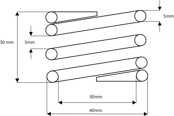

gleiches Problem habe ich auch. Danke für die Maße. Habe mir jetzt auch zwei von den O-Ringen bestellt.
volker, kannst du eventuell mal die Feder ausmessen, die den Filter nach unten drückt (Durchmesser/Drahtstärke/Windungszahl)? Bei unserem ist wohl eine falsche drin, ich habe bedenken, dass die zu stark ist und langfristig was bricht. Ist zwar ein 1602, der Filter könnte aber identisch sein.

habe heute den O-Ring eingesetzt und der Tank war auf Anhieb dicht. Vielen Dank nochmal für die O-Ringe Maße. Die Schrauben sind jetzt ganz normal angezogen.
Nach dem Ausbau des Deckels habe ich die Feder vermessen. Die Feder hat folgende Maße
Drahtdurchmesser 5mm
Innendurchmesser: 30mm
Windungsabstand 5mm
Höhe: 30mm
Eine kleine Skizze habe ich angehängt.
Gruß Volker
