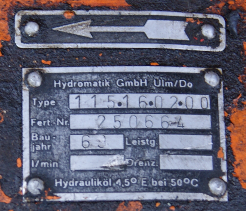

Ich habe einen Atlas 1202 Baujahr 1969. Bei meinem Bagger, hat die Hydraulikpumpe nicht mehr die normale Leistung. Das heißt, dass die Ölfördermenge zu gering ist. Ich habe den Öldruck an beiden Pumpen überprüft, jede Pumpe bringt exakt 160 bar so wie es sein soll.
Nur die Geschwindigkeit beim baggern und fahren ist zu langsam.
Verbaut ist eine Doppelkolbenpumpe von Hydromatik.
Ich kann mir nicht erklären, warum die Pumpe nicht die normale Ölmenge fördert. Kann es sein, dass einige Kolben ausgefallen sind?
