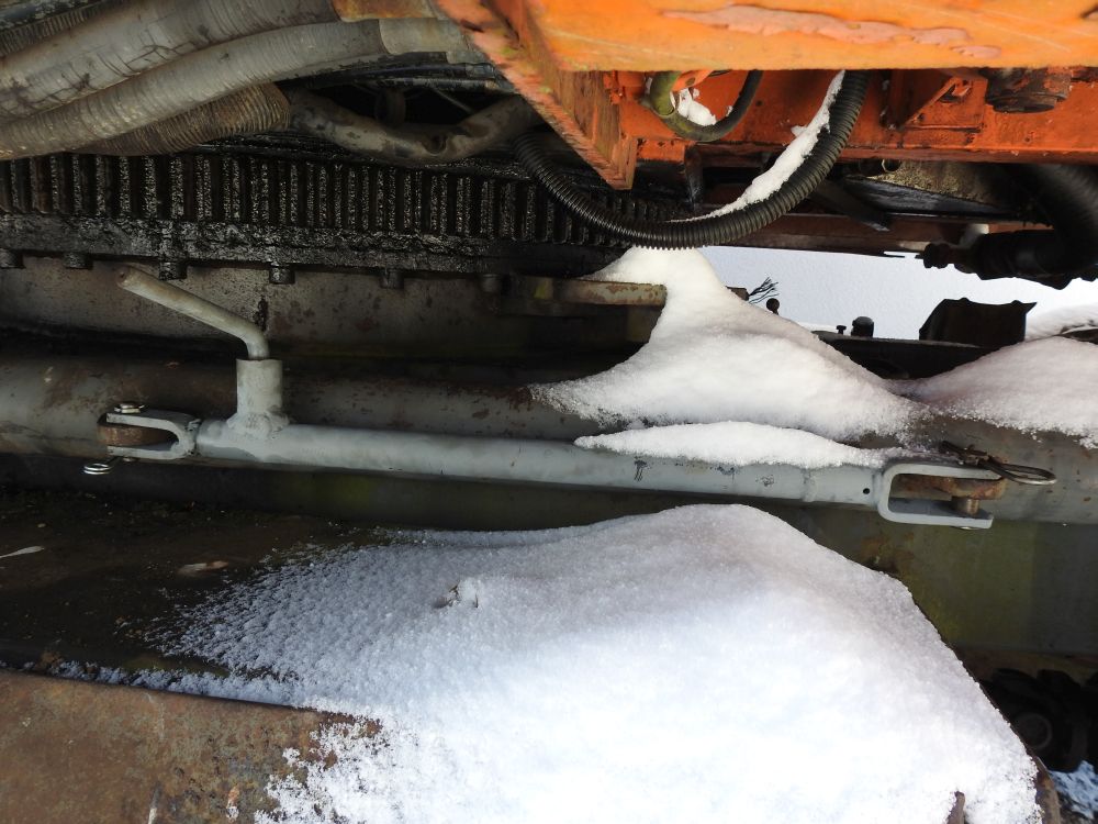

Beitrag von Webmaster » Do 15. Feb 2018, 18:32
Ich hab mal für Alex das alte Thema herausgeholt und den Titel etwas abgeändert.
Anbei hab ich mal ein paar Bilder von der Abschleppeinrichtung.

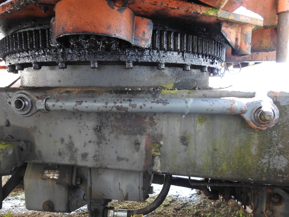

Die Lenkstange für die Abschleppeinrichtung hat eine Gesamtlänge von 70cm und einen Augenabstand von 64cm, wenn diese ganz eingeschraubt ist. Eine Seite kann man herausdrehen, damit man den Gleichlauf einstellen kann. Der Durchmesser der Augen ist 25mm

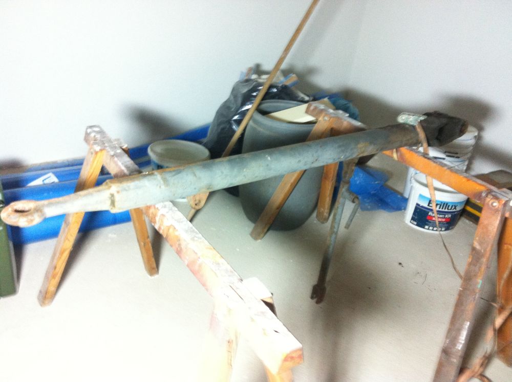

Beitrag von Webmaster » Do 15. Feb 2018, 18:36

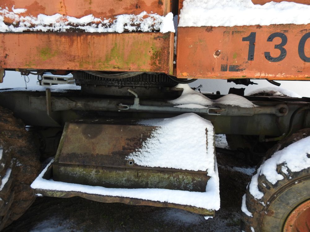

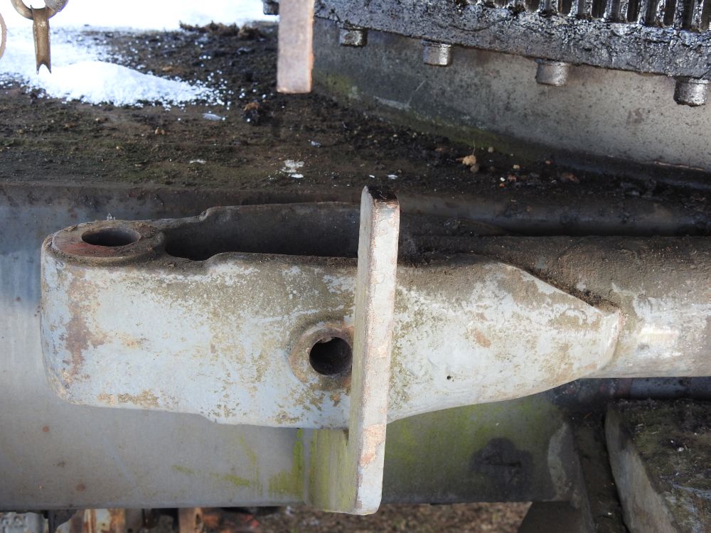

Die Abschleppstange selber ist 195cm lang.
Vorne ist der Durchmesser von der Bohrung für das Zugmaul 40mm und hinten für das Baggerkreuzgelenk 35mm.

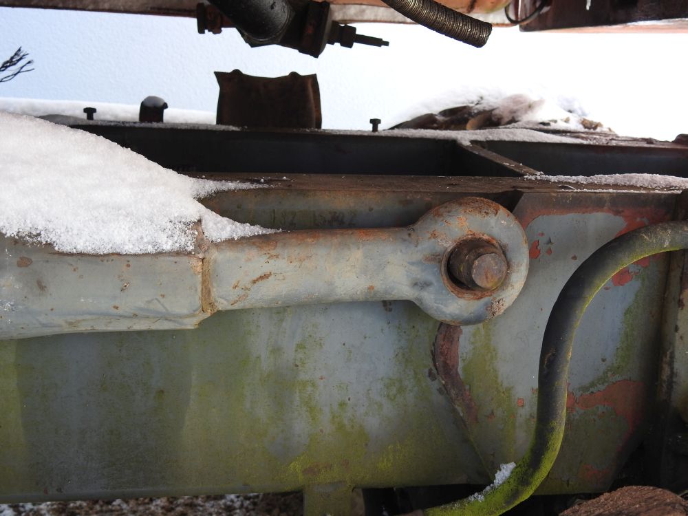

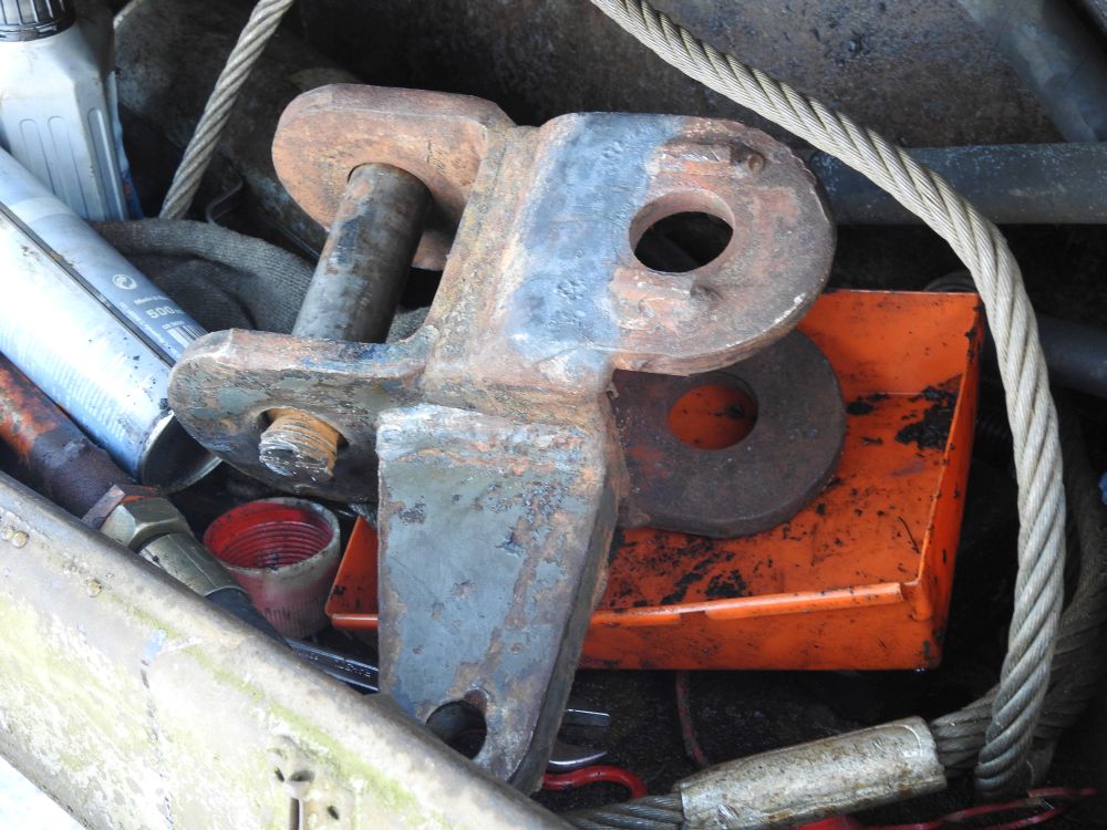

Beitrag von Webmaster » Do 15. Feb 2018, 18:40

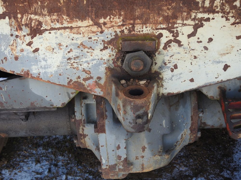

Hier noch die Aufnahme am Bagger, sowie das Kreuzgelenk selber, welches zwischen Bagger und Abschleppstange verbaut ist.
Ich meine bei der D-Serie sieht die Aufnahme am Bagger, sowie das Gelenk etwas verändert aus.

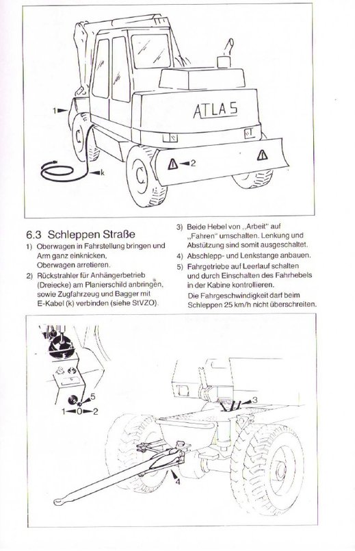

Beitrag von Webmaster » Do 15. Feb 2018, 18:46

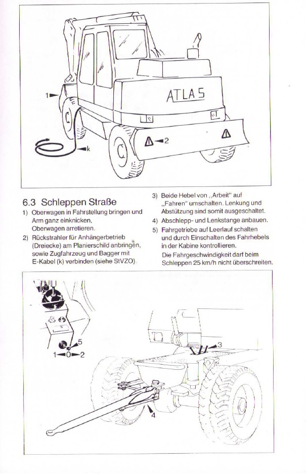

Anbei hab ich noch einen Auszug aus der Bedienungsanleitung vom AB 1202D.
Darin steht nur verbinden mit dem E-Kabel. Weiß einer, ob man damals die Bremse auch mit anschließen mußte ? Ich wüßte jetzt nicht, daß mein Bagger einen Anschluß für die Bremse hat.

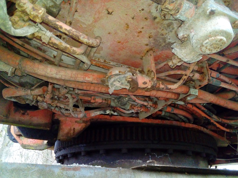

Beitrag von Alexander » Do 15. Feb 2018, 22:44
ich bin der besagte Alex :)

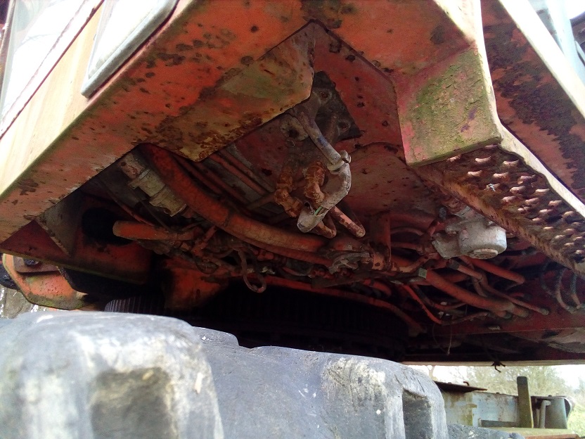

also ich füge mal Bilder von meinen 1302D dazu.
Da ist unter der Kabine ein Anschluss für Druckluft, das wird wohl der Bremsleitungsanschluss sein um das Zugfahrzeug zu verbinden.
Und daneben ist auch ein Elektrostecker, allerdings mit Gegenstück drin.
Sieht auf den ersten Blick so aus wie ein Stecker von einem KFZ-Anhänger.
Evtl muss man das Gegenstück rausziehen und dann da ein Stecker mit Kabel zum Zugfahrzeug reinstecken?

Bei meinem 1602k ist das auch so.druckluftanschluss unter der Kabine für externe druckluftversorgung und eine 7 Polige anhängedose für die Ansteuerung der lichtanlage durch das zugfahrzeug.nur das Zugmaul für die apschleppstange sieht bei mir anders aus.
